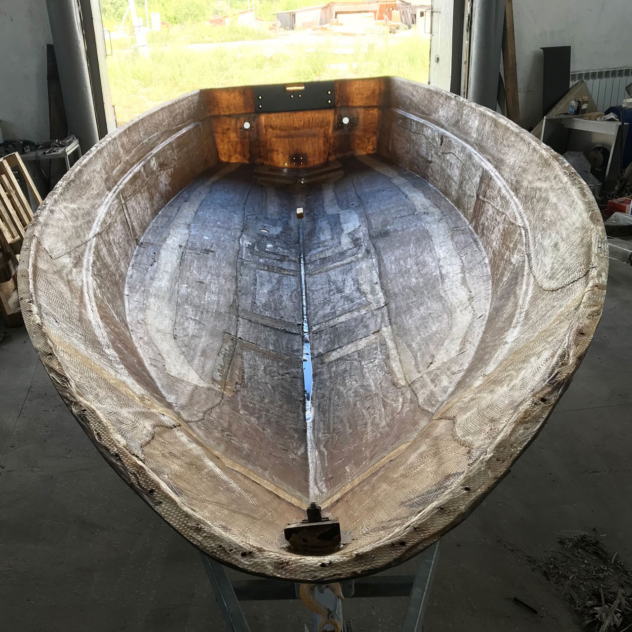

ну вот пока что могу вам показать.

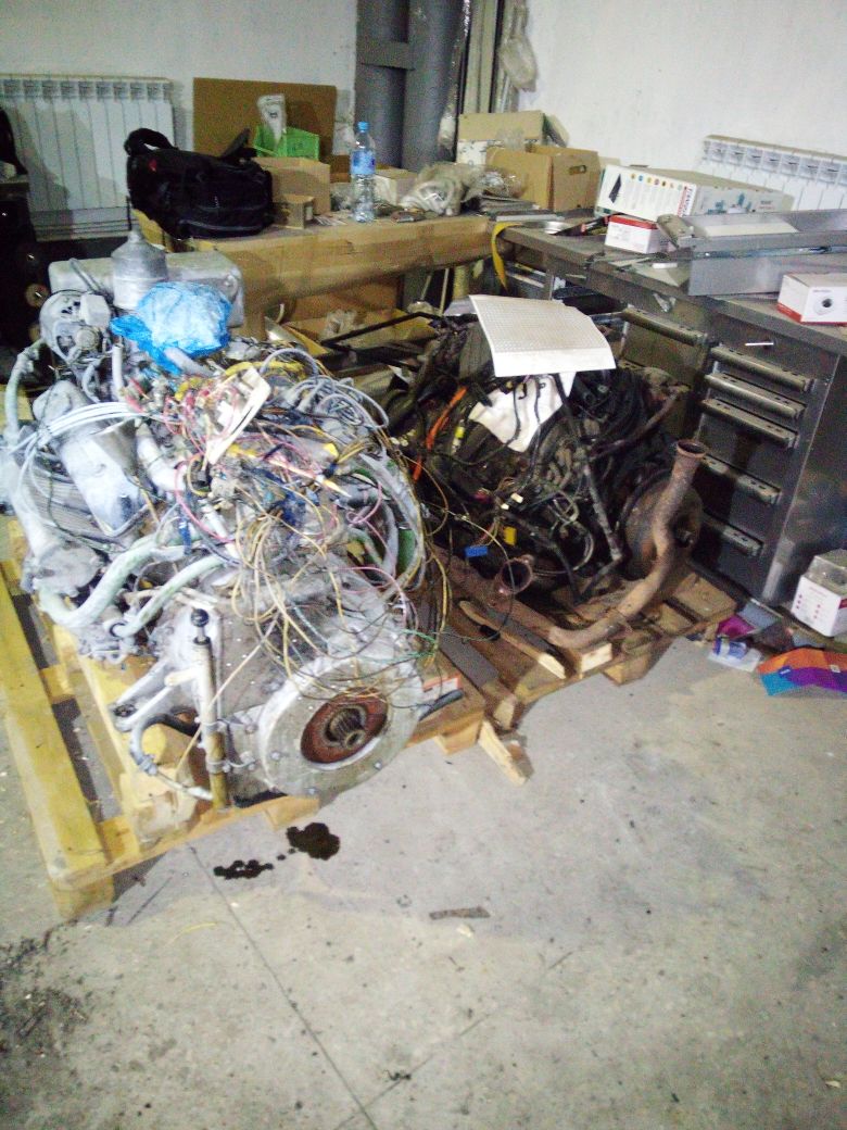

сняли мотор бак и все навесное.
замена мотора стоит теперь рядом, решается вопрос с редуктором, так как крутящий момент гораздо больше у этого мотора и штатный редуктор не подойдет.
довольно живо снимается старый гелькоут. Благо компания 3М умеет делать крутые образивы.

Всем добрый день. Проект не умер. Даже, иногда получается написать несколько статей для сайта.
Продолжаю рассказ про дальнейшие работы над корпусом катера.
VI. Снятие силового набора
VII.Снятие гелькоута
Для чтения с самого начала: https://equmo.com/ru...roekt-334-borey

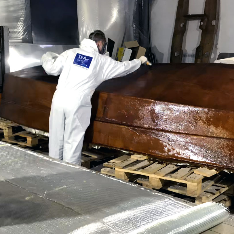

Без технологической главы о ламинате далее рассказ будет неполным.
VIII. Смола. Ткань. Пропорции и безопасность.
Without the technological chapter on laminate further on, the story would be incomplete.
VIII. Resin. Fabric. Proportions and safety.

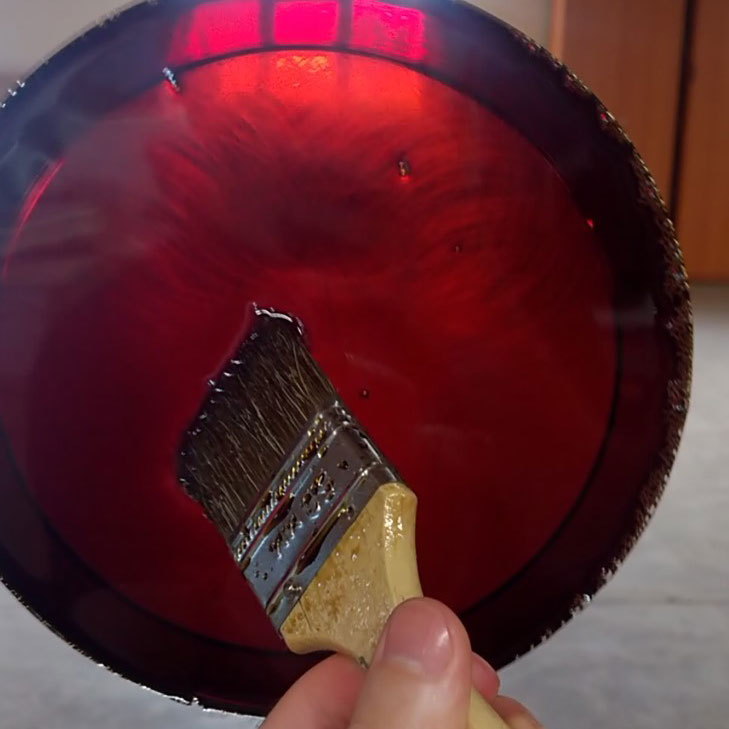

Продолжаем. Создание нового слоя скорлупы, которому не страшна вода.
IX. Восстановление разрушений
Отсутпление #2. Об экономике современного мира и полиэфирных смолах
Let's continue. Creating a new layer of shell that is not afraid of water.
IX. Restoration of destruction
Retreat #2. On the economy of the modern world and junk (crossed out) polyester resins
