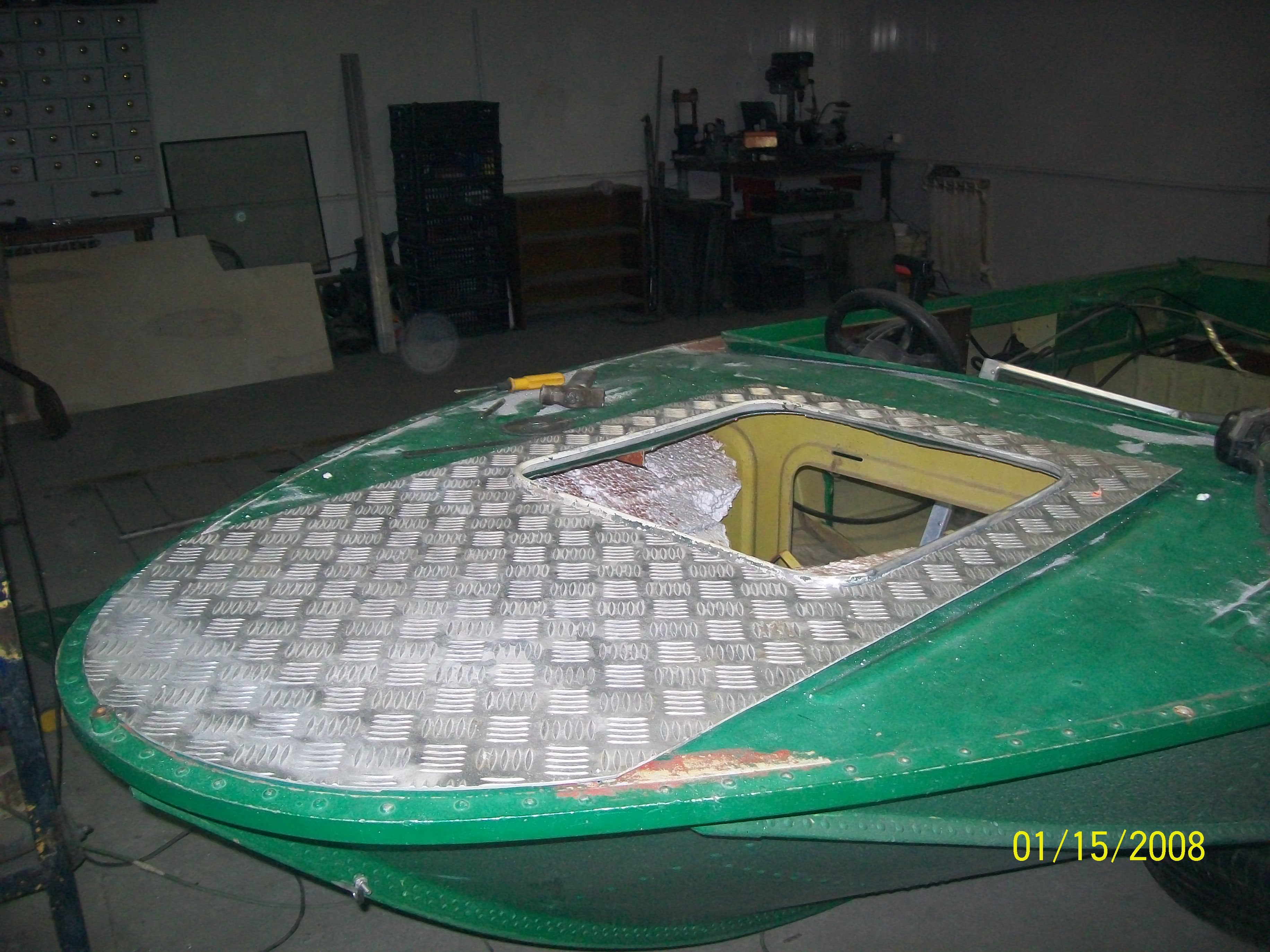

не могу смотреть как ногами мнут палубу бака!и найти тему\фото как лист рифленки на палубу бака приростить, попалось пару фотографий но без обьяснений, там же есть продольные ребра и как быть с уголком по краю борта, отсоединять? и лист под него заправлять? какой толщины лист подобрать?
Если про такой лист сверху? То он подгоняется до уголка на Южанке 2. Я клепал обычными AL глухими вытяжными. Только самый нос надо сверлить от уголка подальше. Ну и на герметик....На фото еще подгонка са саморезах, без клепок.100_3558.JPG

Если про такой лист сверху? То он подгоняется до уголка на Южанке 2. Я клепал обычными AL глухими вытяжными. Только самый нос надо сверлить от уголка подальше. Ну и на герметик....На фото еще подгонка са саморезах, без клепок.Посмотреть вложение 128479Посмотреть вложение 128478
То есть ребра жесткости/продольные выемки просто игнорируем и ложим сверху ровный лист? Какой толщины для хождения по палубе ногами нужно выбрать лист?
1,5-2,5 мм. какой найдется....Мы достигаем успехов от возможного. а не от желаемого...:?.Какой найдешь. тот и клепай. Всяко крепче будет.

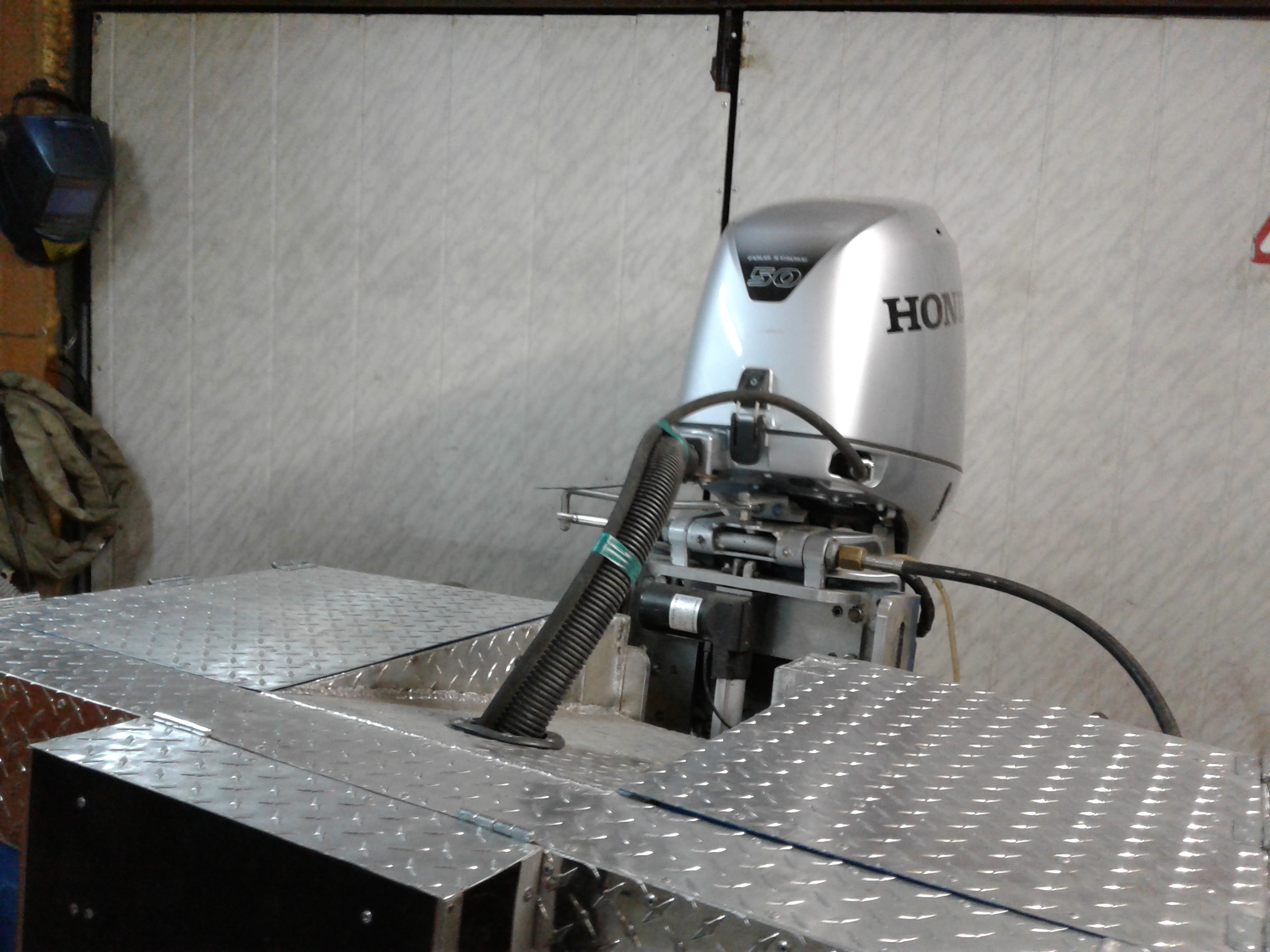

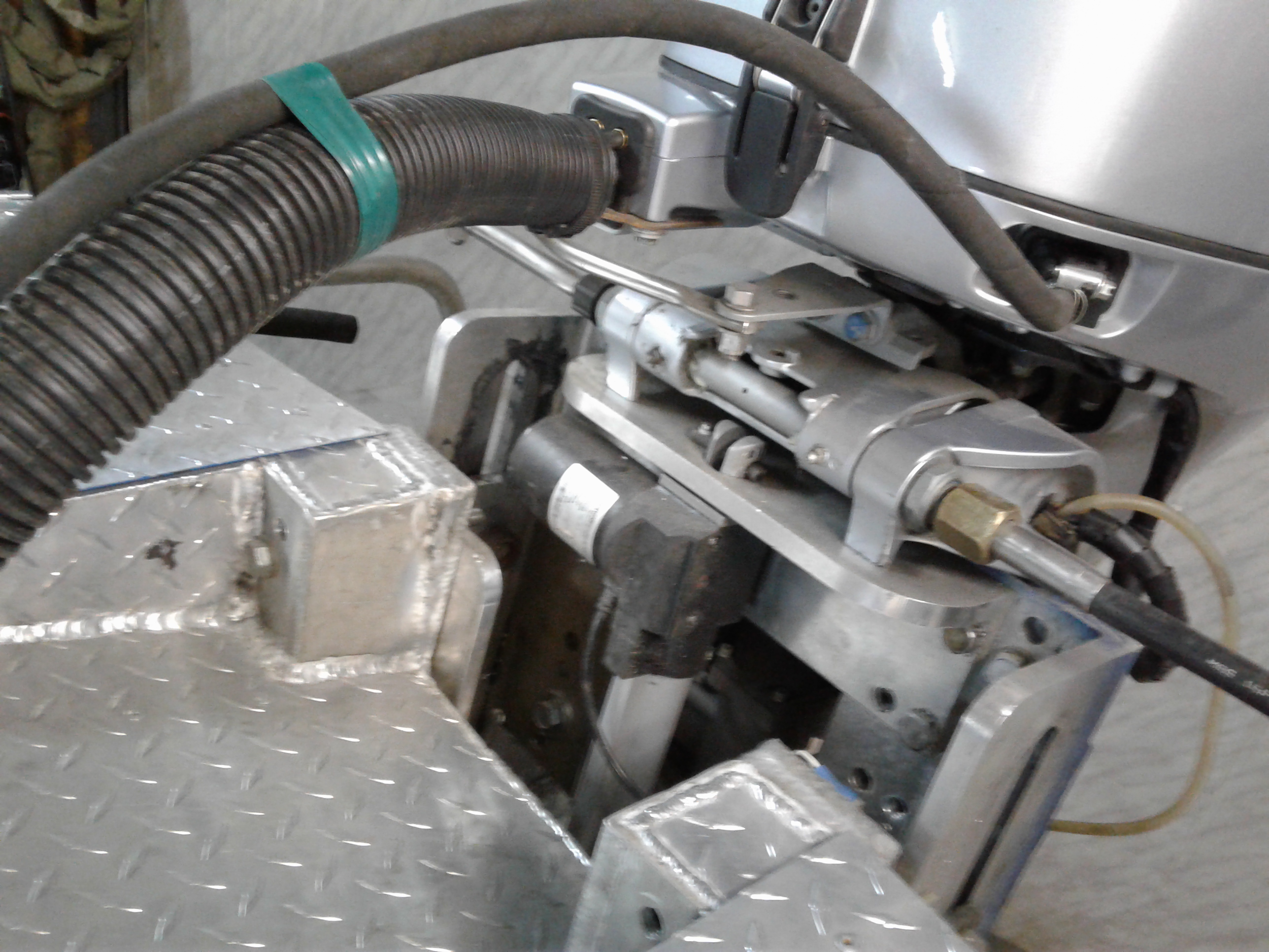

Умничить не буду может я и не правильно делаю но я себе делаю в гофре под рецессом петля при повороте гофра может заходить во внутрь и вытягиваться на маторе снизу прикрутил пластину где троса выходят к ней крепится гофра хомутом. до этого 30 была также было 5 лет отьездил замеч. нет на 50 третий сезон будет . Решать каждый сам должен верное решение из предоставленных вариантов.
Спасибо за отличный вариант! А проводку вы как прокладывали?

Проводка тоже в гофре а потом по борту лодки до машинки вместе с тросами.

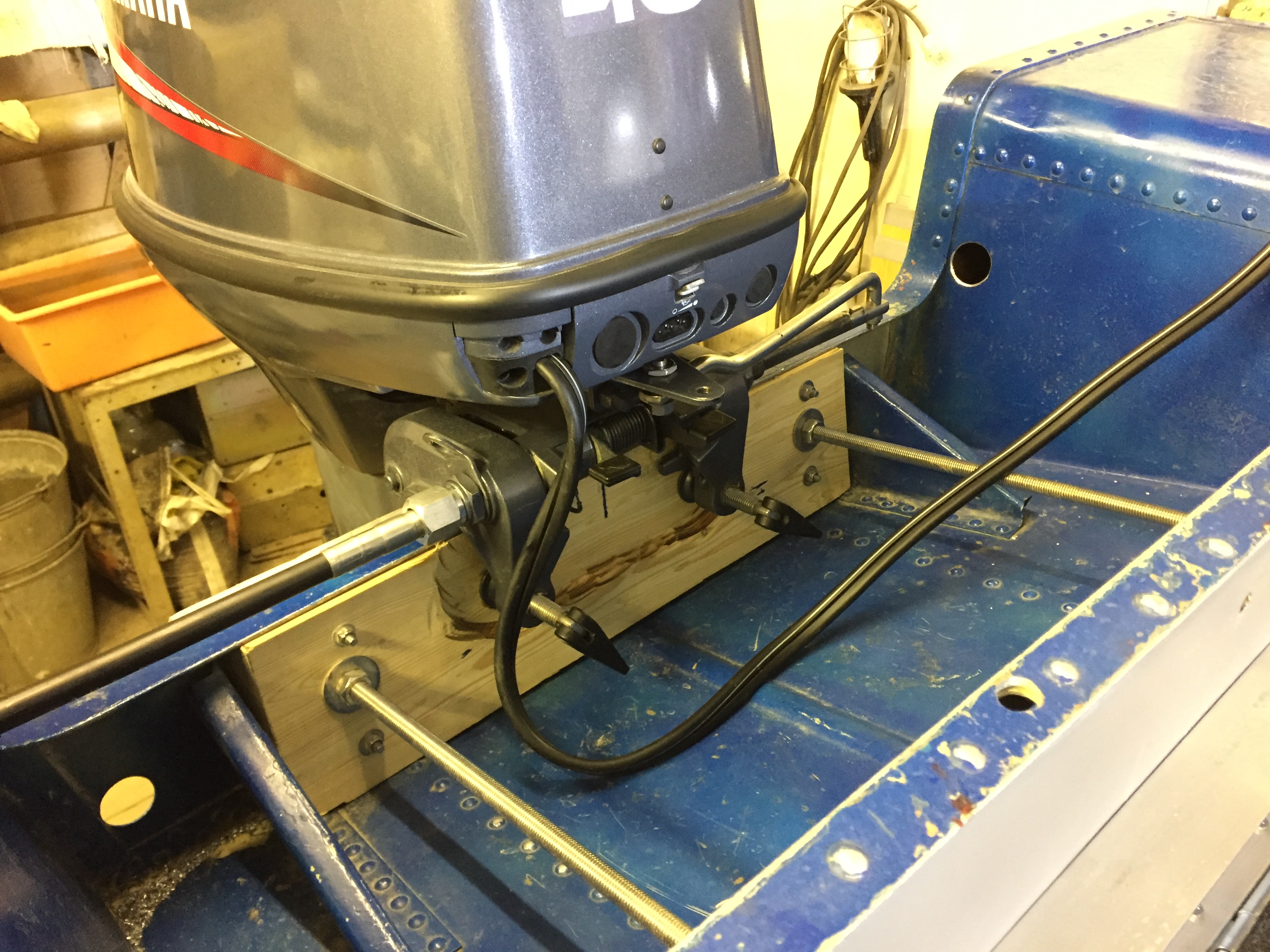

Подключили рулевое управление.

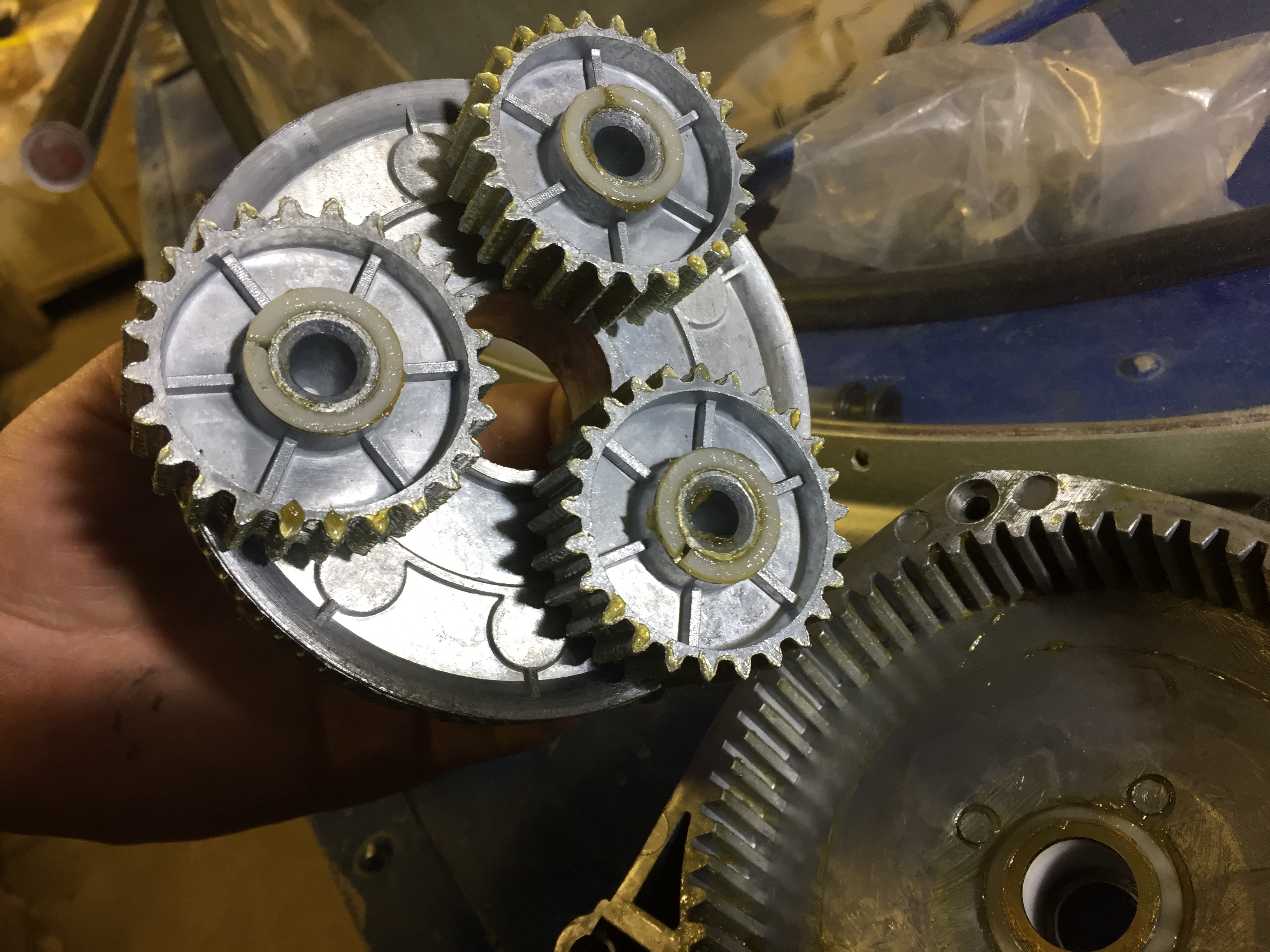

Перед монтажом рулевого редуктора было принято решение устранить продольный люфт вала. Разобрали редуктор (T-71 от Баджера), и на поверку он оказался довольно суховат.

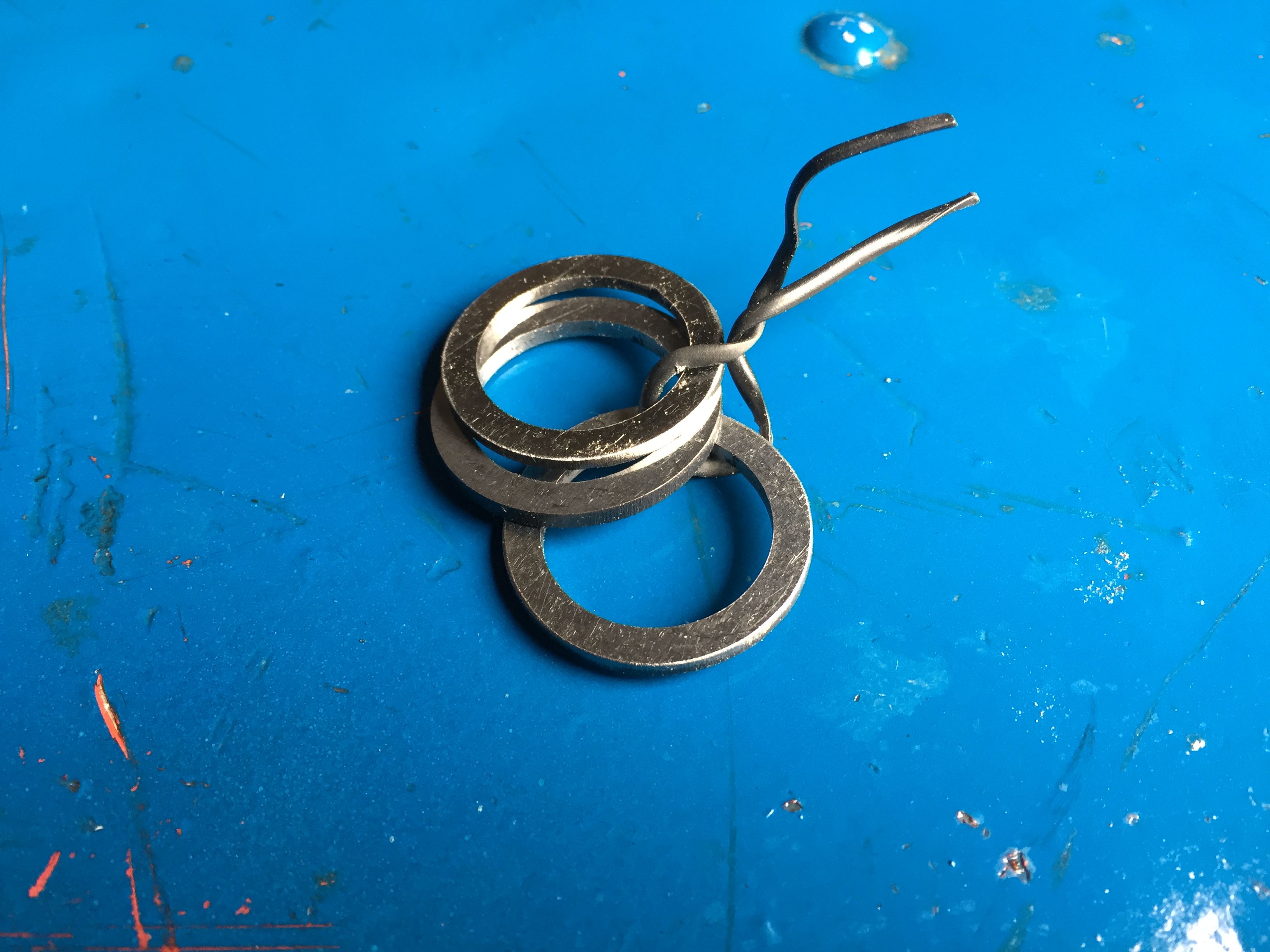

Люфт устранили с помощью выточенной по толщине шайбы, сделали еще несколько в запас.
Финально набили редуктор плотненько литолом и протянули все винты.

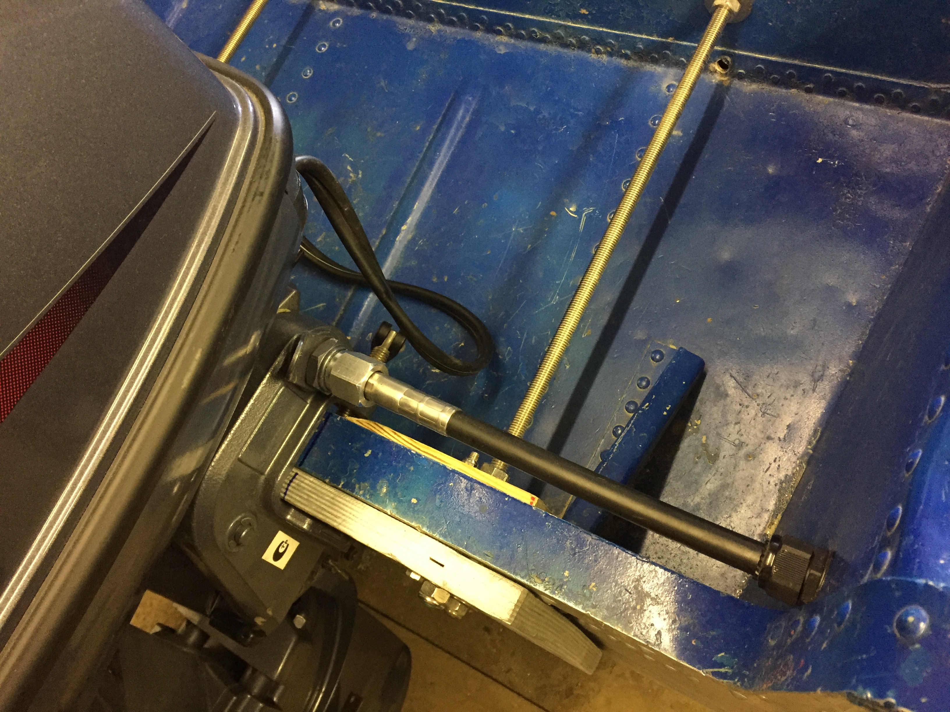

Рулевой трос проложил под потопчиной по правому борту, практически в самом верху, так он не мешается и нигде критически не изогнут. Ранее уже прикрученный мотор пришлось снова сдернуть, чтобы вставить шток. Шток предварительно смазали литолом.
Для полного хода кочерги понадобилось высверлить отверстие слева в рецессе, иначе кочерга упиралась в бак блока плавучести. Так же пришлось поэкспериментировать с регулировкой хода. Закрепив кочергу в крайнем отверстии уха мотора, увидели, что угол поворота мотора немного не полный, перекрутили на второе отверстие, ближе к корпусу мотора, на фото видно, после чего угол поворота мотора существенно увеличился. Но все же почему то в одну сторону поворот мотора на четверть оборота руля меньше, чем в другую, почему такое может быть?
Выход троса закрыл сальником для вводов в распределительные коробки, так эстетичнее.
Финально угол поворота мотора выглядит так:
Конечно, ранее дела с рулевым не имел, разок только управлял лодкой, но в целом очень понравилась чувствительность рулевого управления! Малейшее движение руля дает поворот мотора, для маневрирования это должно быть полезно. Люфт в рулевом присутствует, но небольшой, буквально несколько градусов, на мой взгляд, не критично.

Красота!
У меня тоже мотор в одну сторону поворачивается сильнее чем в другую.
В редуктор я набивал шрус смазку.

Ну тогда я спокоен! Лучше профи мне не сделать;) ИМХО, для маневрирования таких углов поворота мотора должно быть достаточно.
