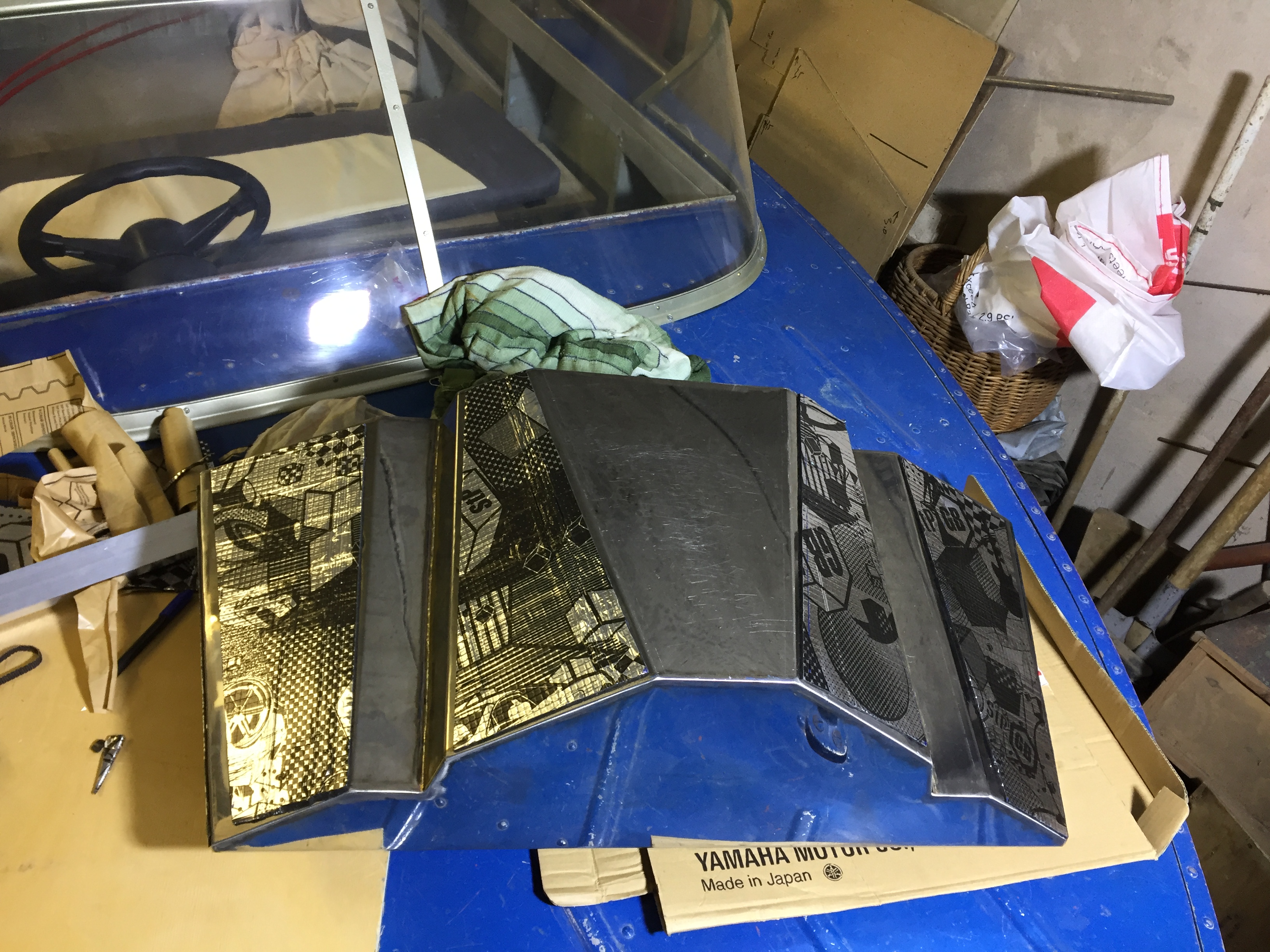

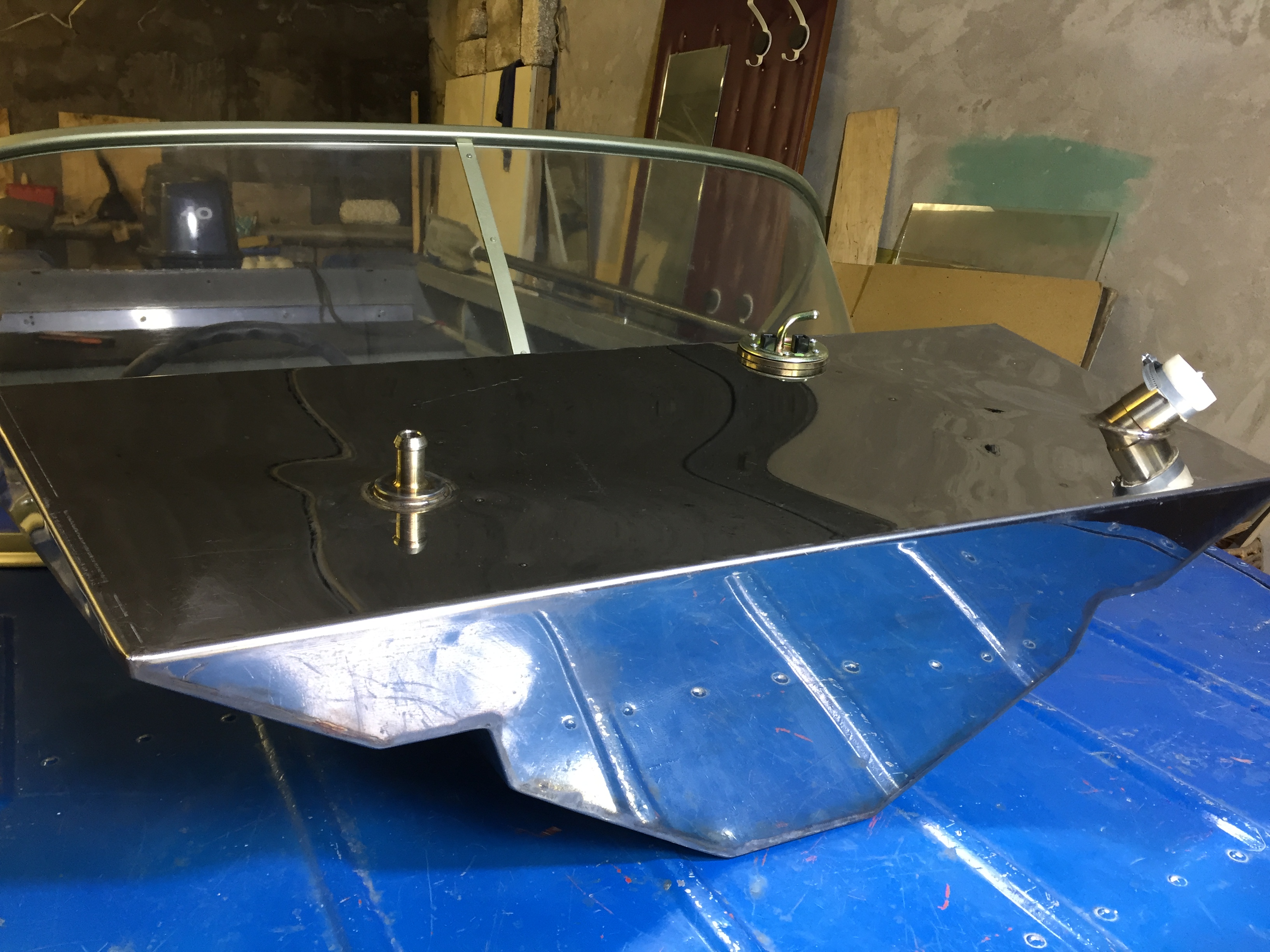

Всем привет! Небольшой отчет.

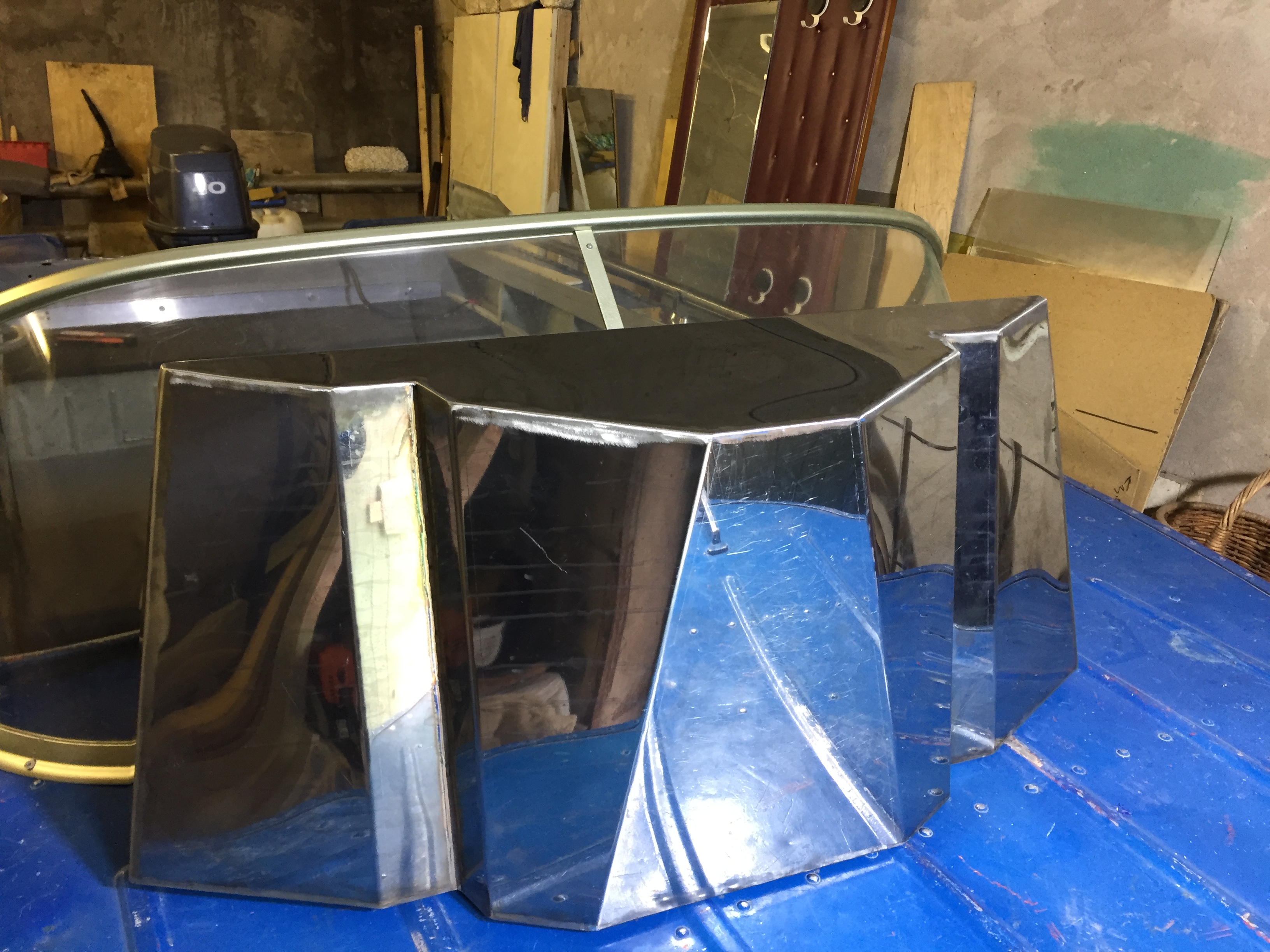

Доделан "Бак Ильича":) Осталось обклеить его виброизоляцией и подключить все коммуникации, которые пока еще продумываю. В целом, получилось красиво:) Сварили из нержавейки 1мм, с перегородками, все по чертежам. Ильичу еще раз огромное спасибо за чертежи этого народного достояния в виде бака:):good:

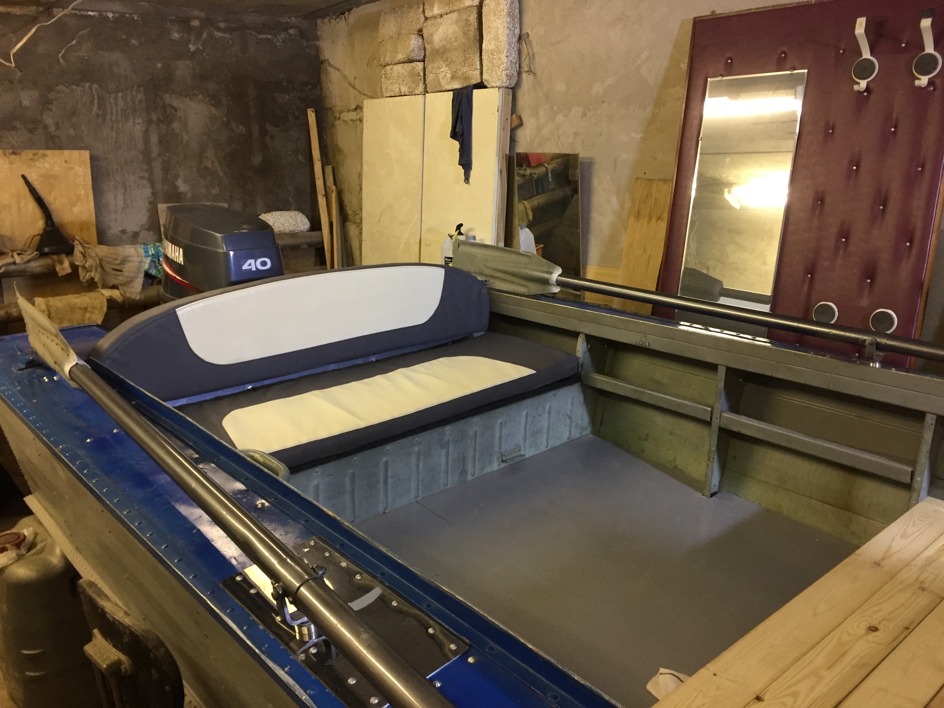

Немного разобрался с задним рундуком, установил газ-лифт и поднял спинку выше усилителя, теперь крышка открывается полностью.

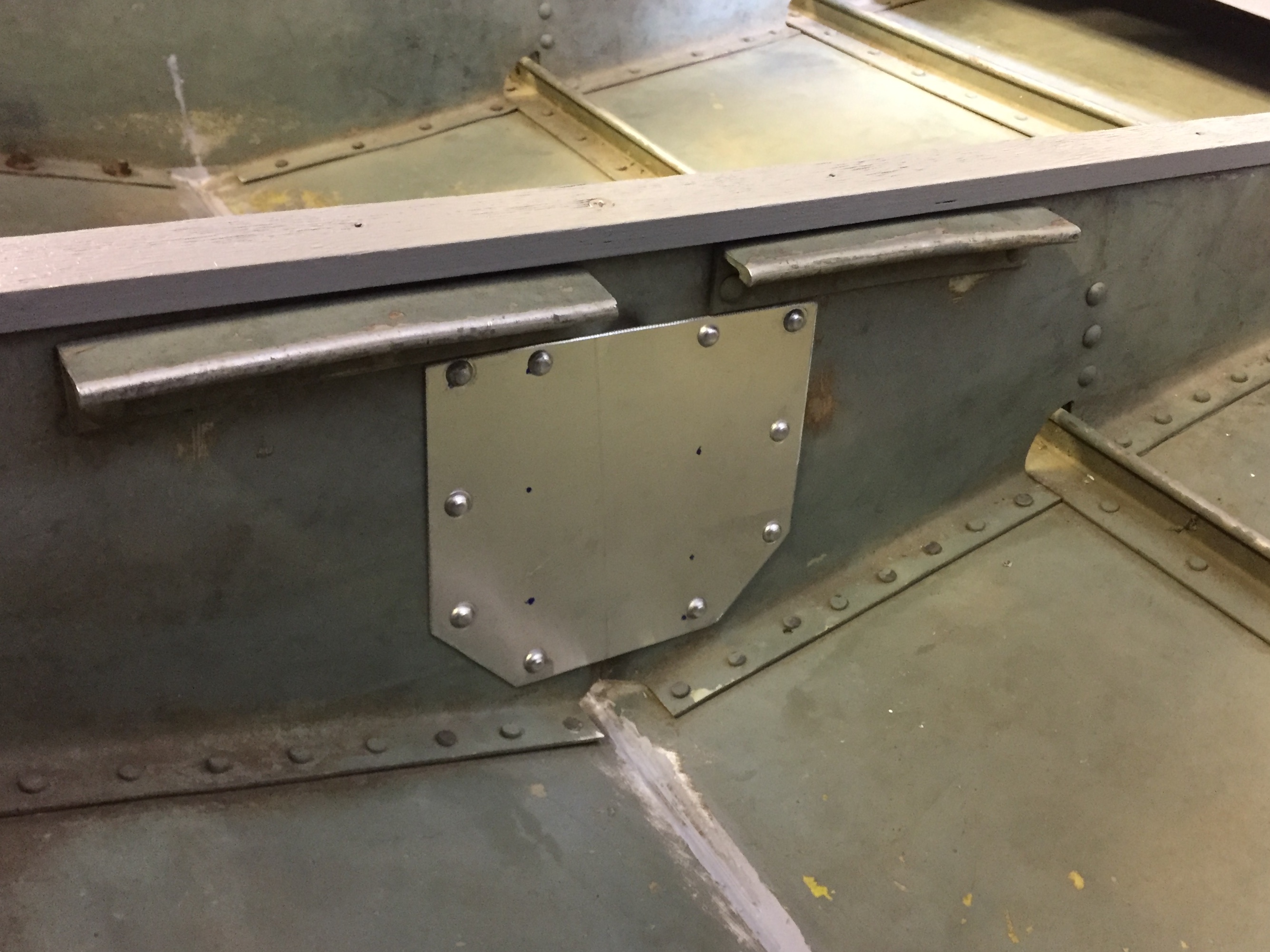

Усилили и заклепали шпангоут, в котором была трещинка.

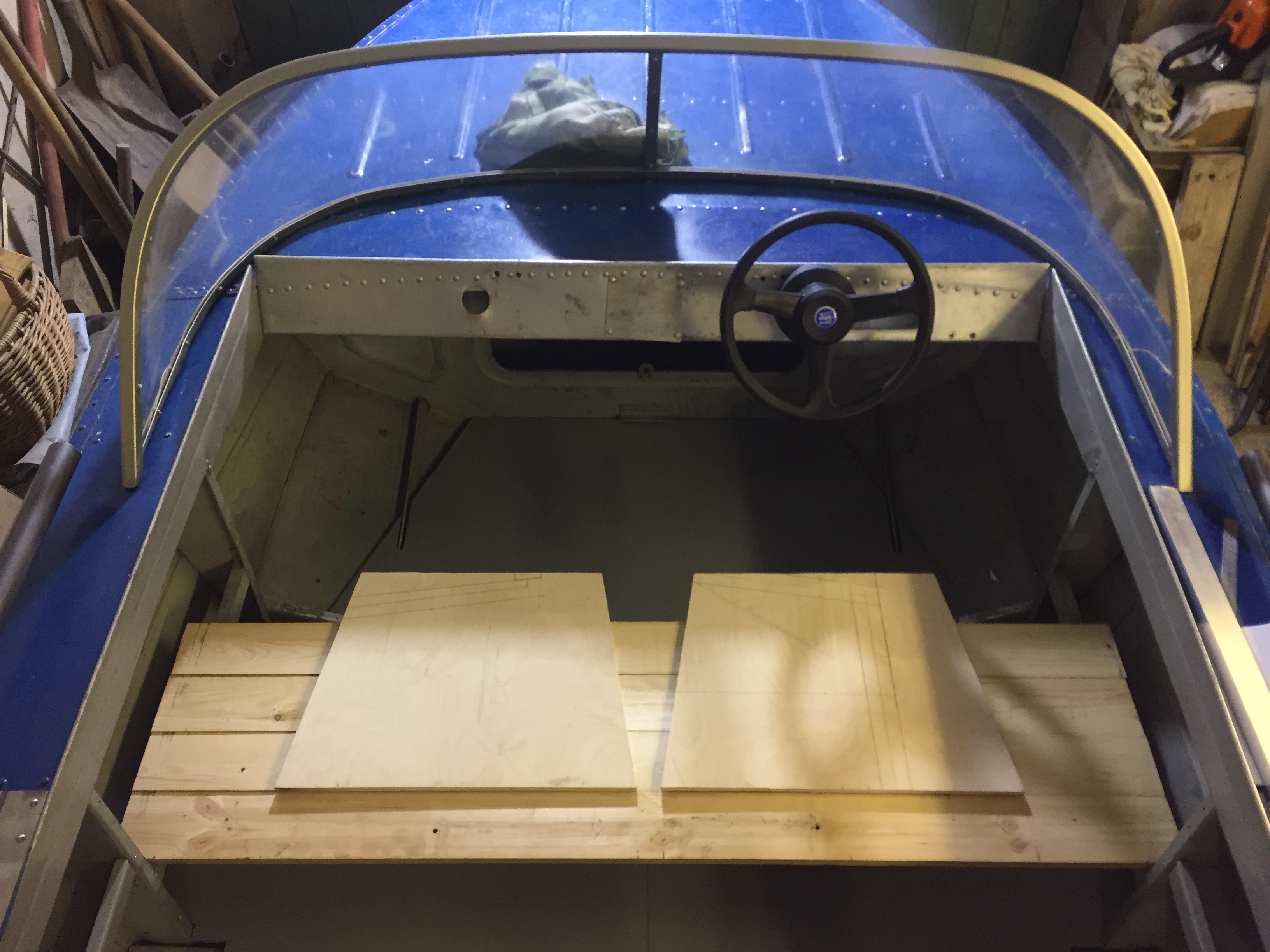

Идет проектирование переднего сиденья) Пока в целях экономии денег принято решение сделать переднее сиденье в заводском стиле.

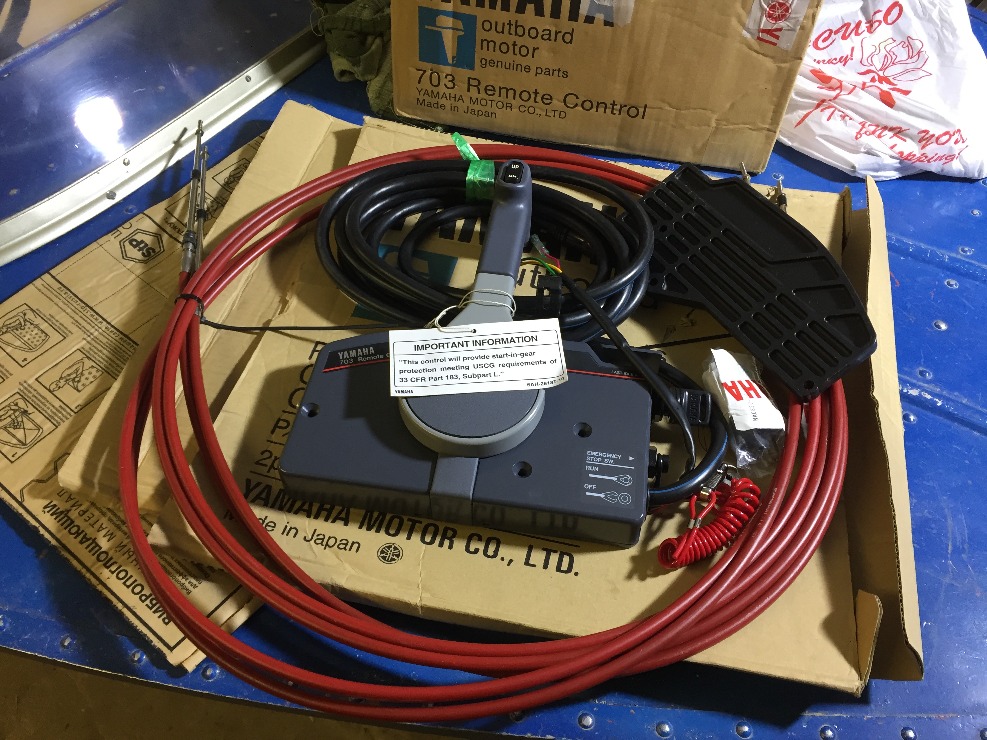

Ну и самая главная радость в этом отчете - приехала дистанция с тросами!:yahoo: Буду инсталлировать:) Нашел довольно выгодного продавца из Москвы, с большим количеством новых оригинальных запчастей для любой техники Ямаха с очень демократичными ценами, за контактами можно обращаться в личку (на правах рекламы:D). Посылку отправили на следующий же день, все доехало в целости и сохранности.

Все отлично идет. На воду - открытие успеваешь?

Чуть чуть не успеваю уже))

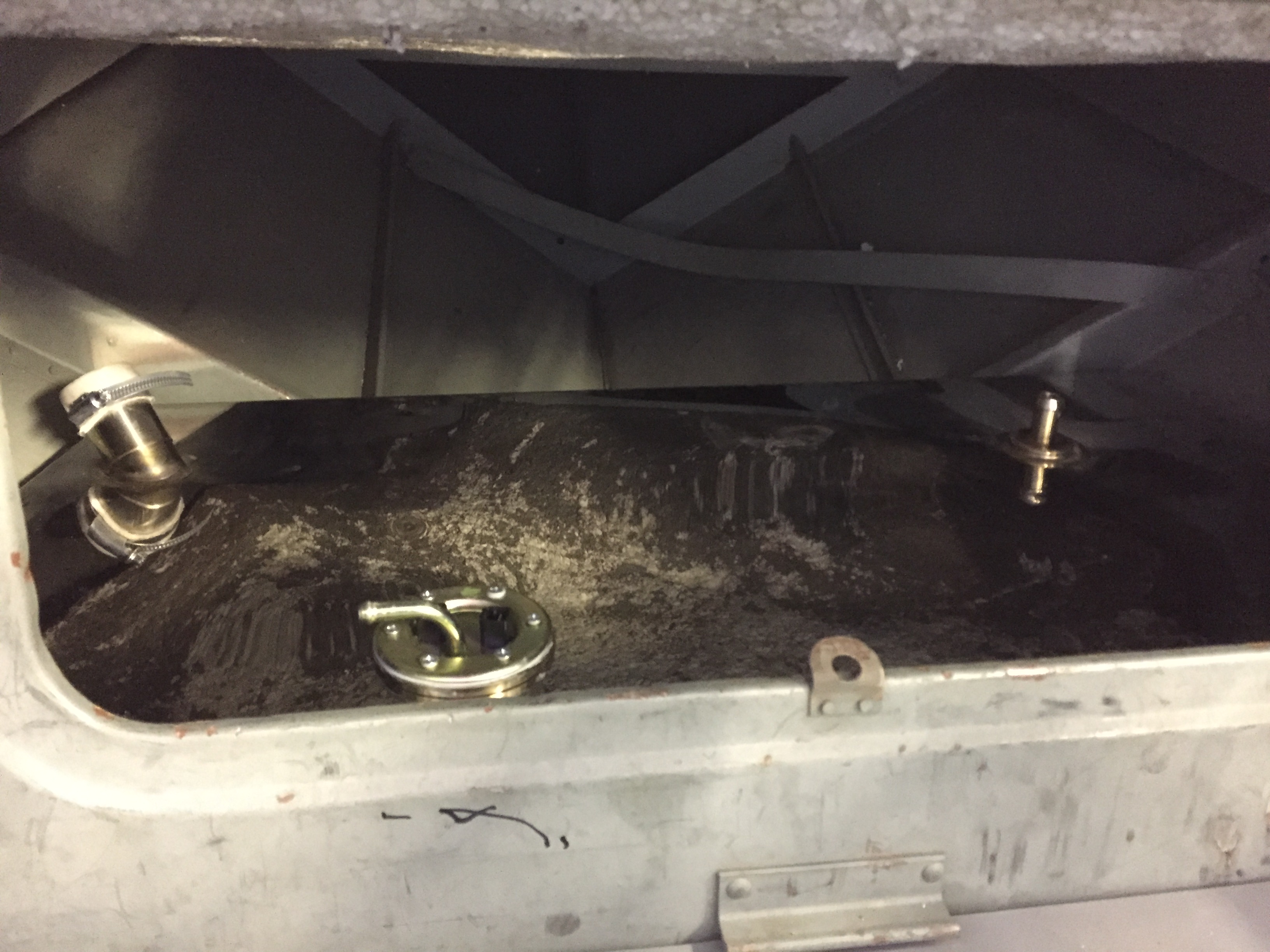

Привет, друзья! Продолжаю готовить лодку к первому спуску на воду!

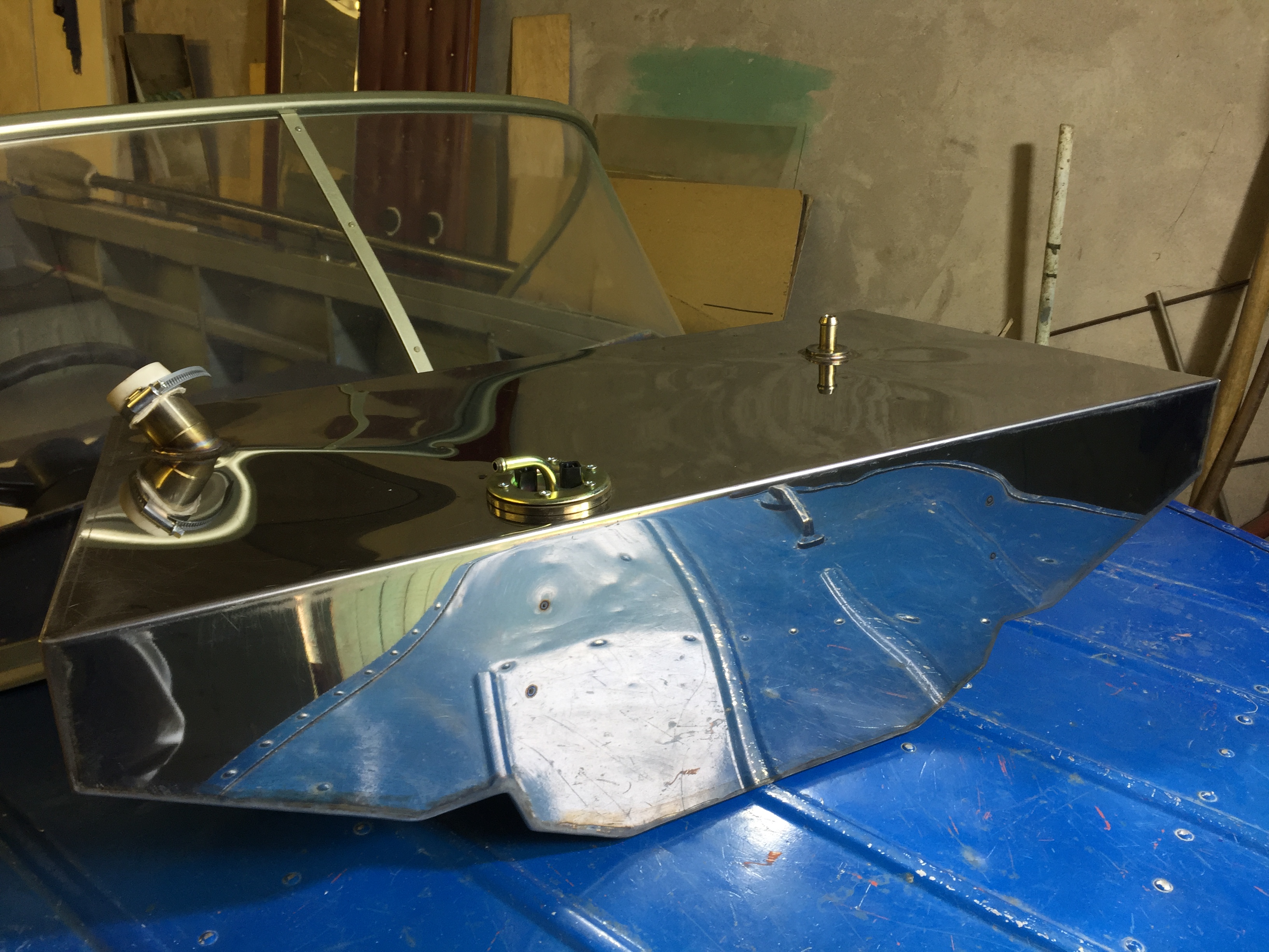

Подготовил и установил бак на его законное место. Еще нужно проложить топливные магистрали, но это скорее всего уже после спуска на воду.

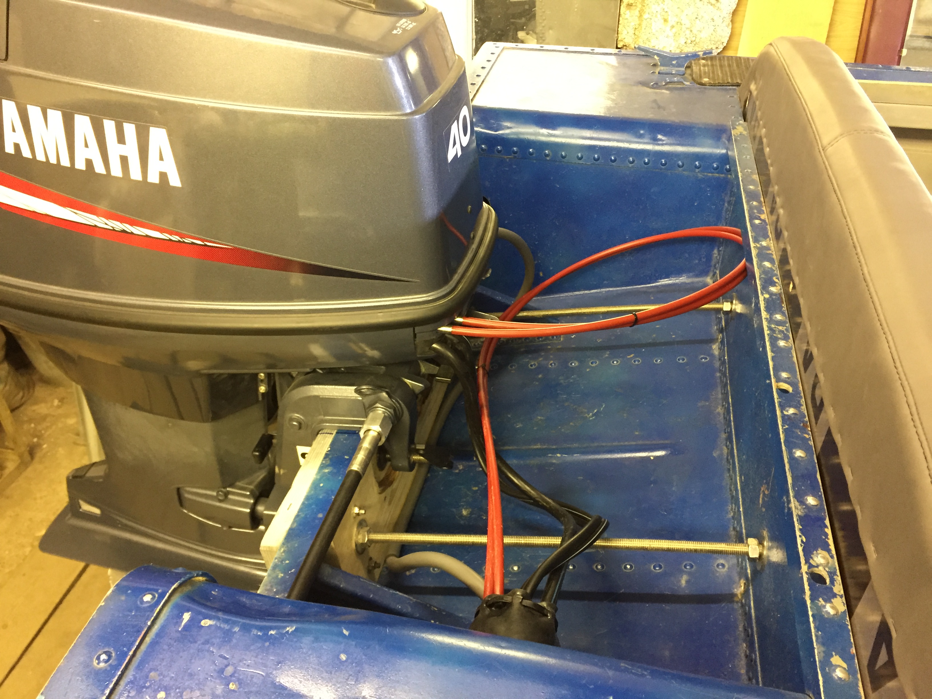

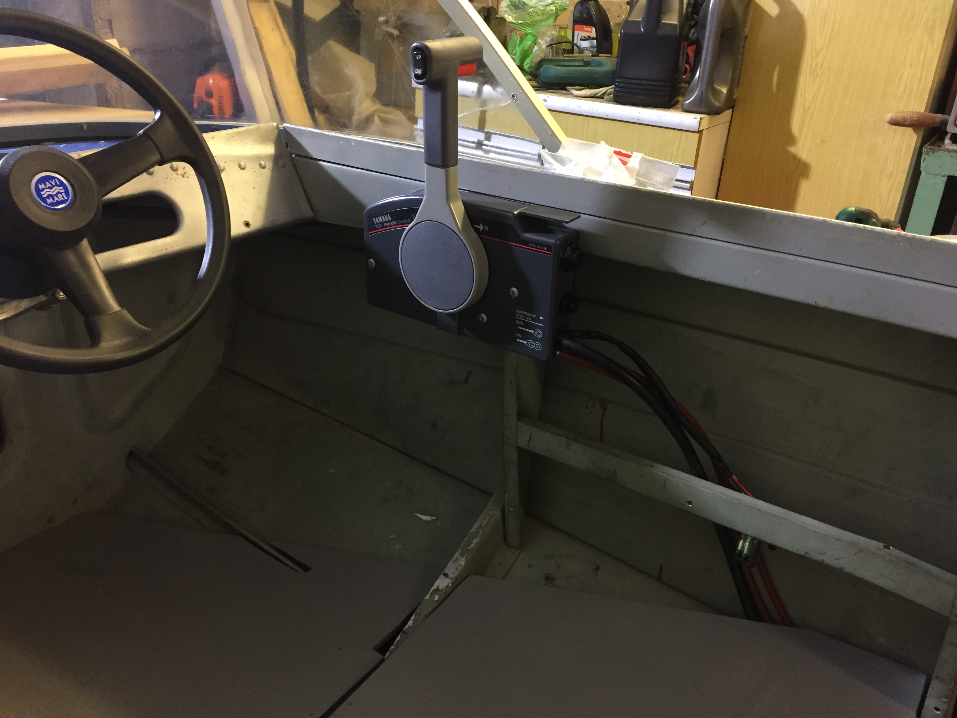

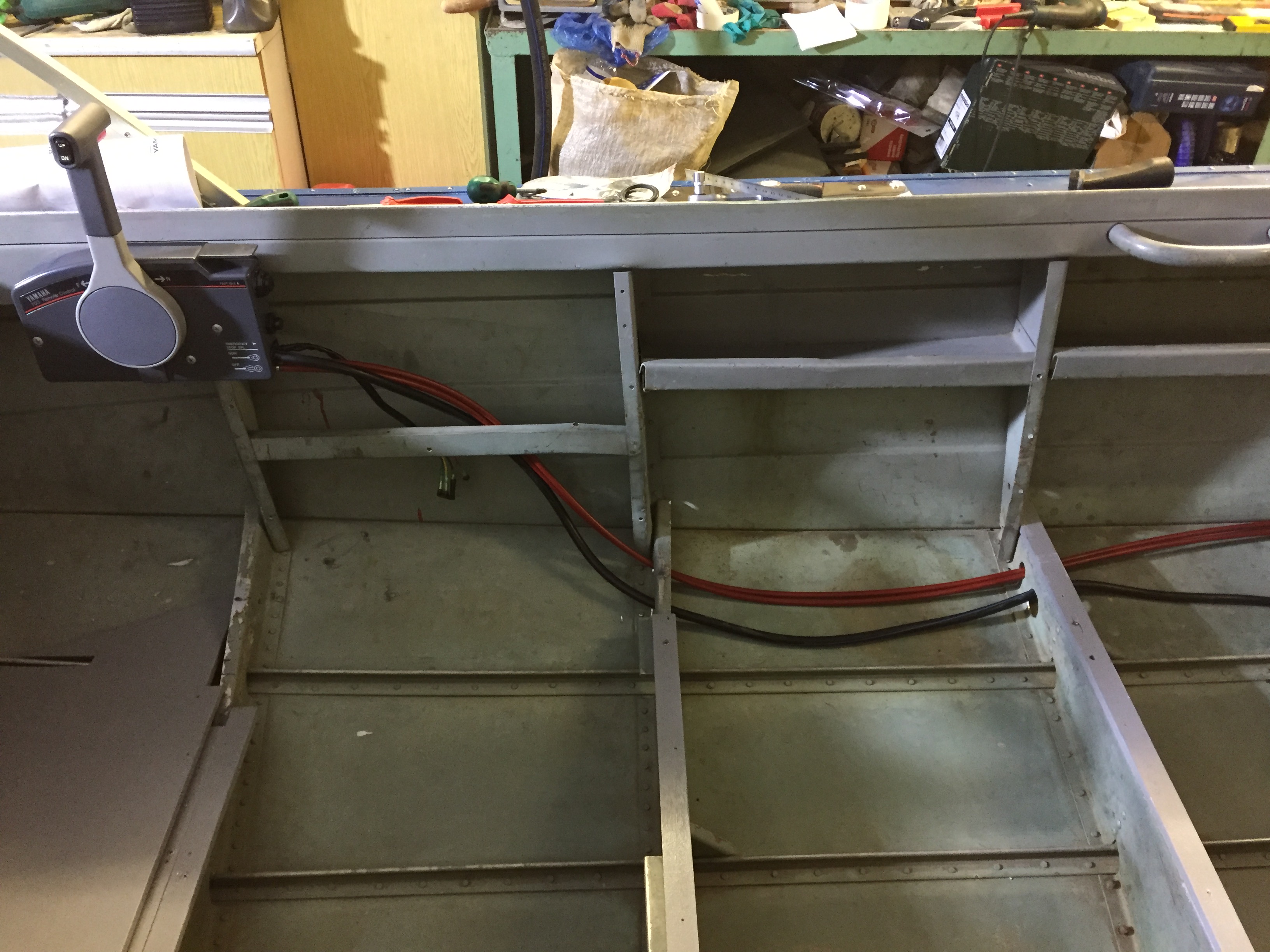

Проложил тросы и подключил дистанцию. Решил не использовать для прокладки ПНД трубу, так как трасса получилась далекой от прямолинейной, да и смысла особого в этом не увидел в моем случае. Дистанция на Южанке встает довольно удачно, аккуратно тремя точками крепления на силовые элементы.

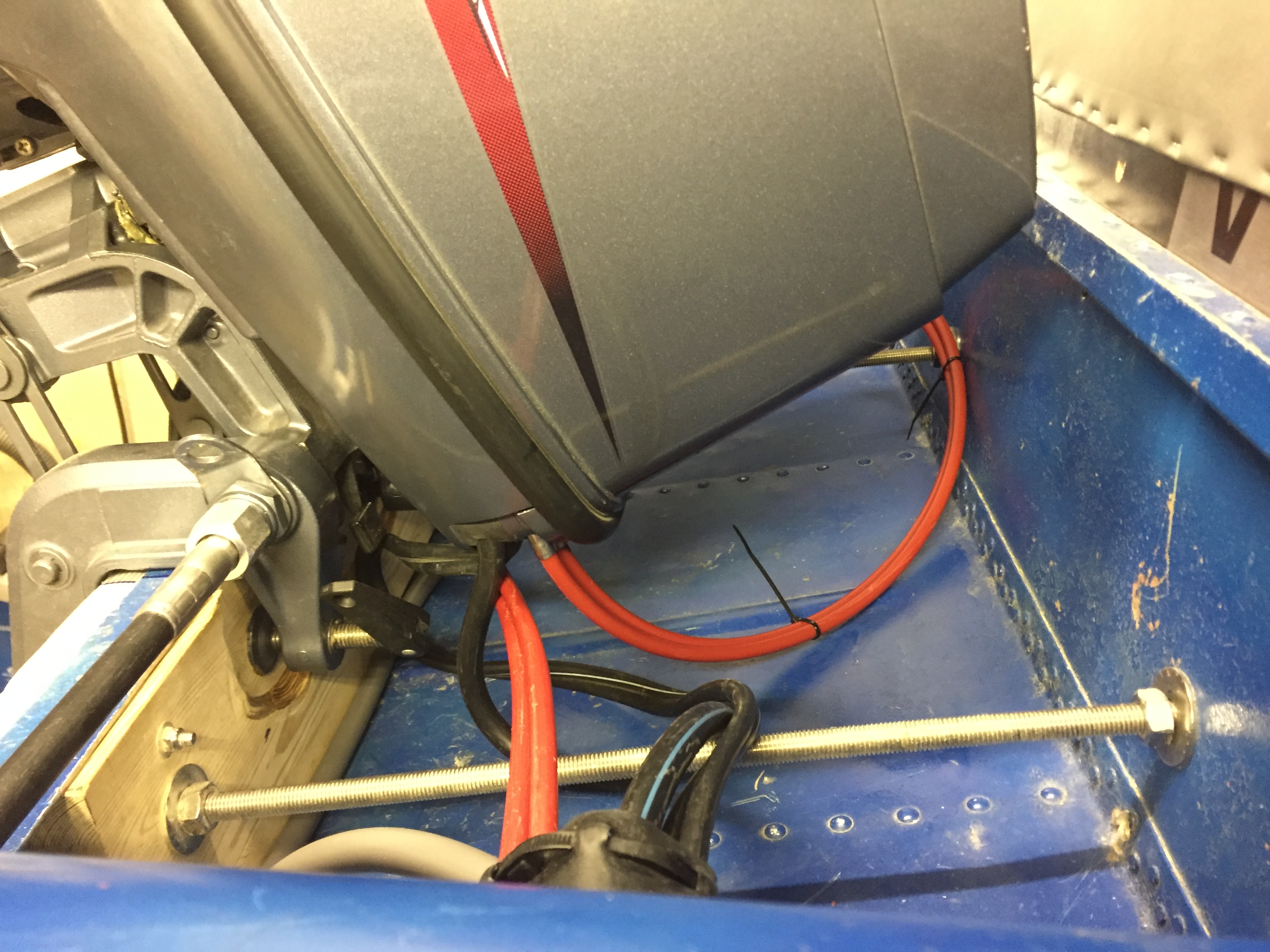

Подключил все коммуникации к мотору. Думаю все же уложить все кабели в гофру, хочется, чтобы выглядело все красиво и функционально!)

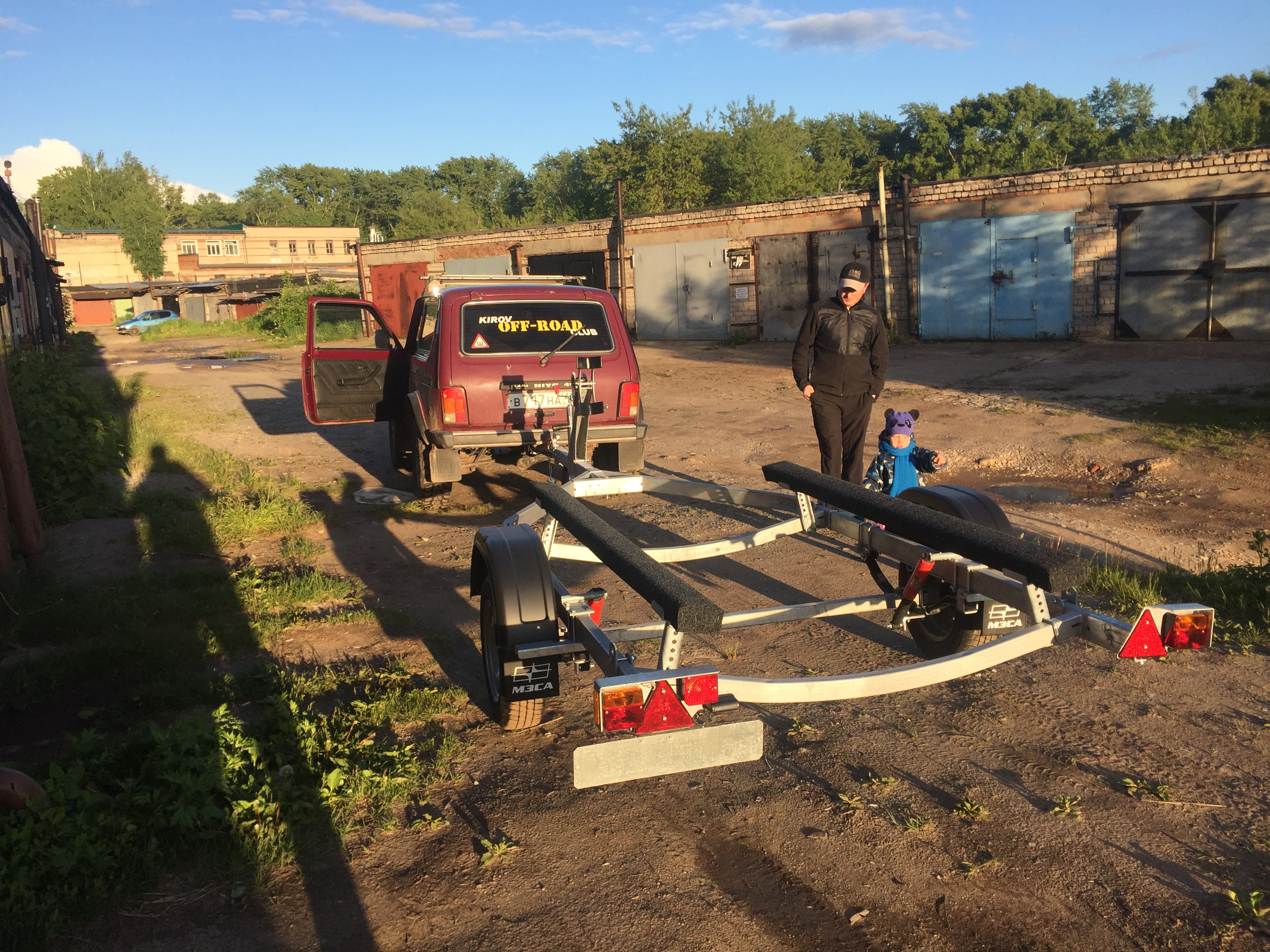

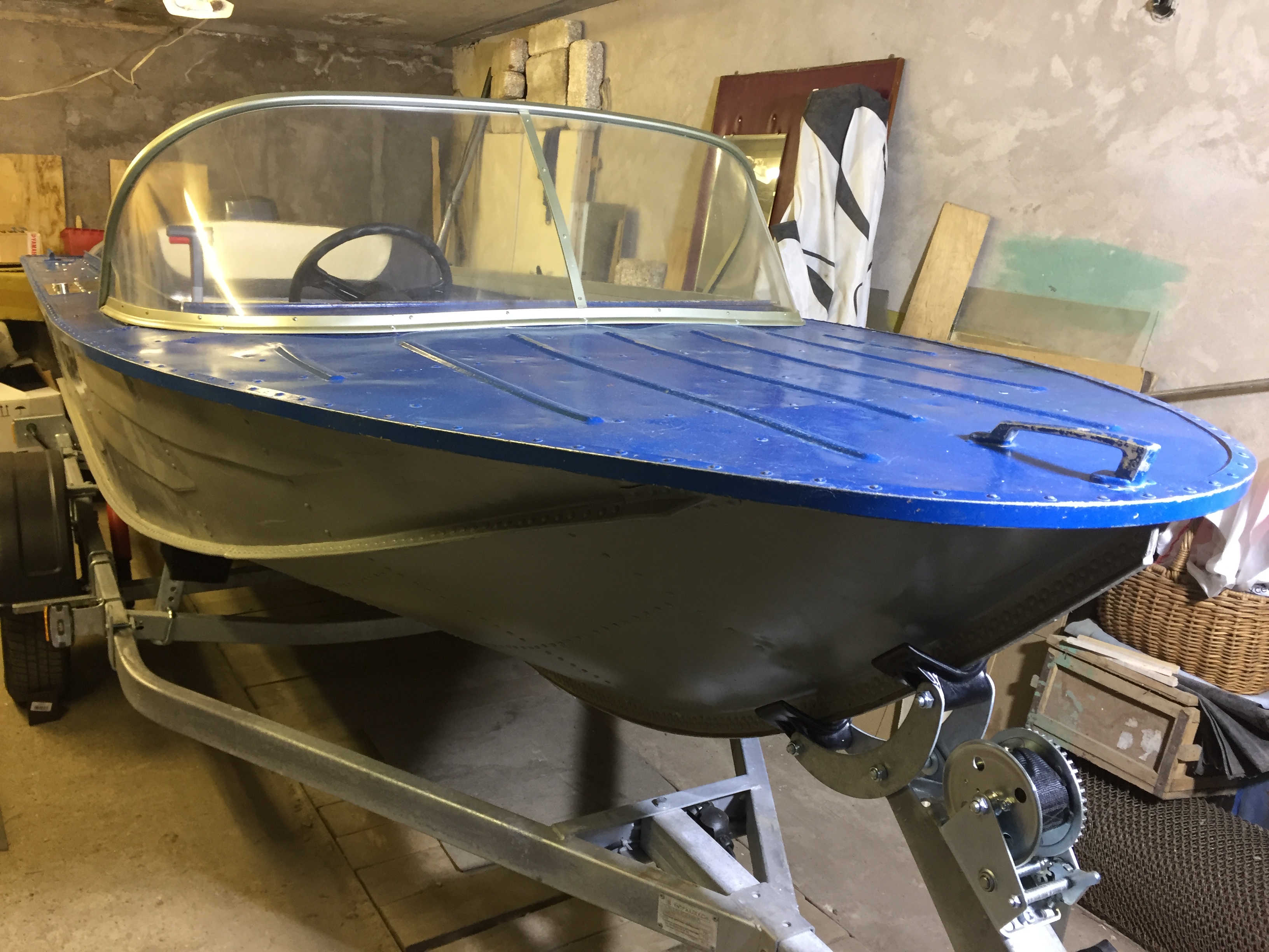

Ну и главное на сегодня - купил и притащил прицеп!:yahoo:
Выбор пал на МЗСА 81771D. Обусловлено это размерами гаража. Можно было бы и Е взять с запасом на будущее, но вот в гараж он уже не влезет)) Да и примеров использования модели D под лодками размерами с Южанку вроде достаточно много. Конечно, долго думал над выбором прицепа, изначально хотел взять ижевский Викинг, он дешевле, но не продается в нашем городе. В итоге посчитав понял, что затраты на логистику нивелируют разницу в цене с МЗСА, да еще и скидка, пусть не большая, но очень приятно порадовала! Первое впечатление - прицеп выглядит очень крепким и сделан добротно! После регистрации отрегулируем всё и затащим на него лодку. Пока как то так:)

Поздравляю, вещь нужная.
Спасибо, Александр! Я бы даже сказал в нашем случае вещь обязательная! У нас не так развита обстановка лодочными станциями, как в больших городах, да и на рыбалку мы ездим, как правило, подальше от города:)

С покупкой! Колеса на 16?
