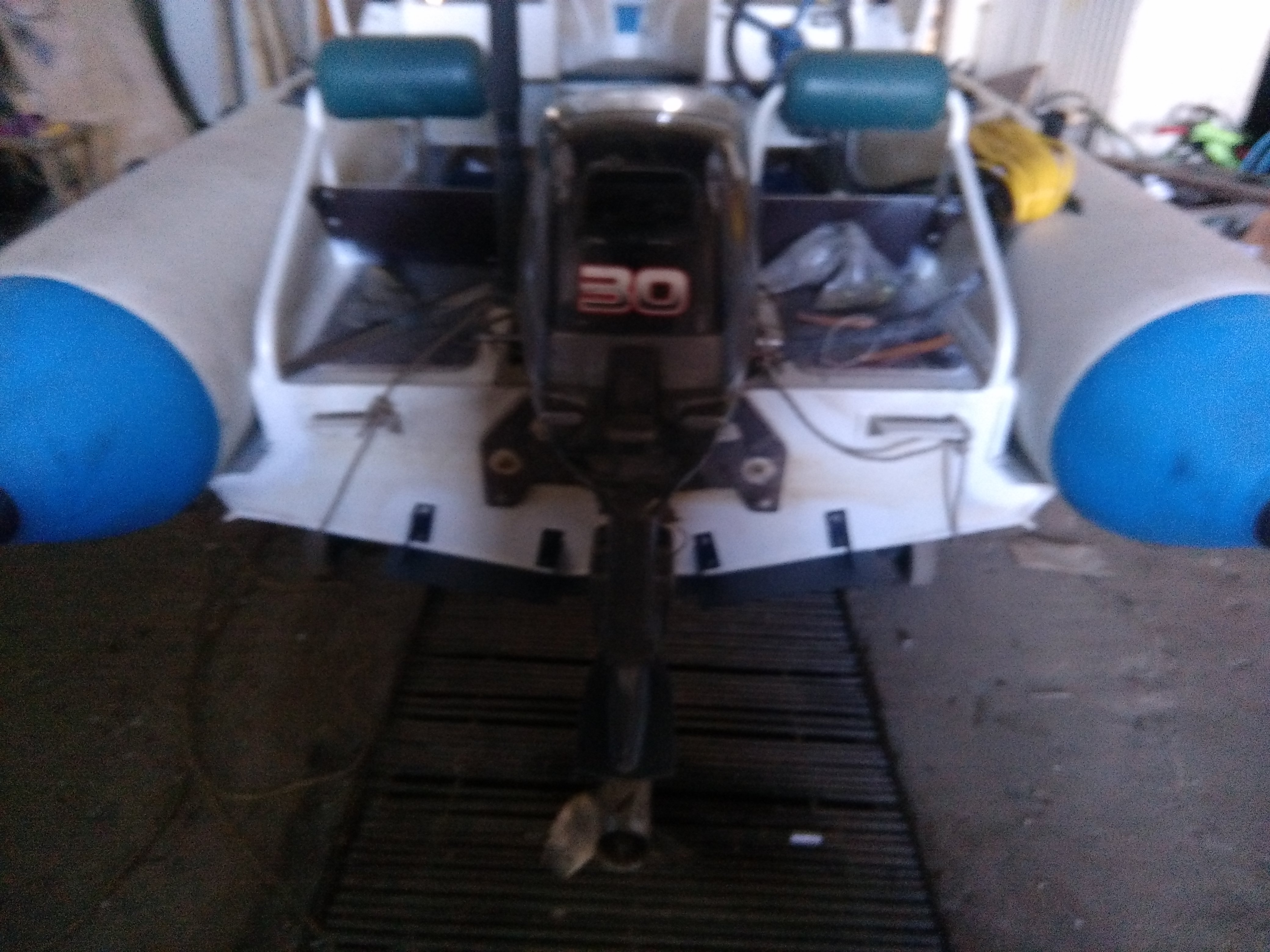

Сейчас тяга задает центральное положение мотору, а ось стоит уж как получится. Надо отсоединить тягу, повернуть руль до упора в одну сторону, замерить как стоит, повернуть до упора в другую, опять замерить. Поставить ось (ну или не ось, не знаю как эта палка называется) посередине этого хода. Ну и посмотреть куда попадает открученная тяга, если в дырку оси или рядом, хорошо. А если нет, то укорачивай или удлиняй.

Вчера ночь-полночь, собственно, этим и занимались - считали обороты, крутили-вертели. Решили вопрос проще (предварительно погуглив) - закрепили кочергу на втором отверстии в поворотном ухе мотора (их там два: одно на краю уха, второе ближе к корпусу). Тем самым, угол поворота стал почти на 100% близок к предельному, собственно, на этом с удовлетворением остановились.
ИМХО, ставить регулируемую тягу - не факт, что она что-либо даст, так как ей попросту может помешать длина штока троса и длина самого троса. На фото выше у меня полный поворот мотора в одну из сторон, на мой взгляд, вполне достаточно, профи здесь тоже вроде пальцем у виска не покрутили, увидев фото:) .У меня на ПВХ мотор румпелем меньше поворачивался:)
1 354
Дело твоё конечно. Но по фото сразу видно что палка стоит не по центру, из за этого при повороте мотора в одну сторну он упирался в ограничитель, в другую не доворачивался потому что не хватало хода штока. А ты уменьшил рычаг, соответственно уменьшил ход штока и стало поворачиваться от упора до упора, но увеличилось усилие на руле. Кстати если бы сразу тягой отрегулировал не пришлось бы дырку в ящике делать. Тебе уже наверно поздно переделывать, может другим полезно будет.

Отверстие в баке плавучести требовалось так и так, на Южанках не у меня одного оно есть)) Не совсем понимаю, что значит "палка стоит не по центру"? Усилие на руле видимо увеличилось незначительно, потому что руками это не ощущается. Насчет длины штока - с отключенной от мотора кочергой, шток заходит ровно настолько же, насколько с ней, шток упирается в посадочное отверстие в струбцине и дальше не идет (остается выступать около 3 см с учетом отверстия под гайку). Я так и не понял, хорошо у меня получилось плохо?))

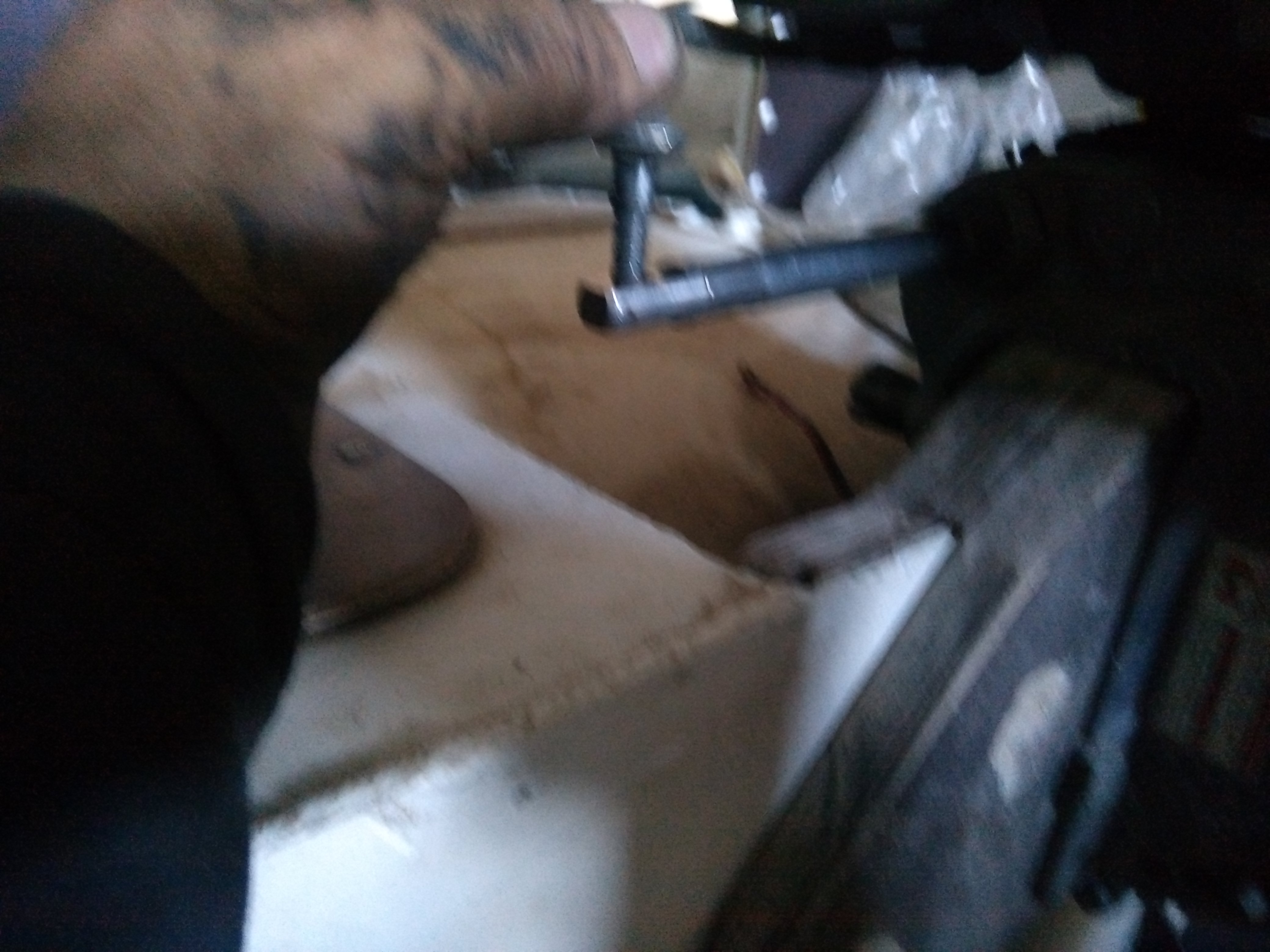

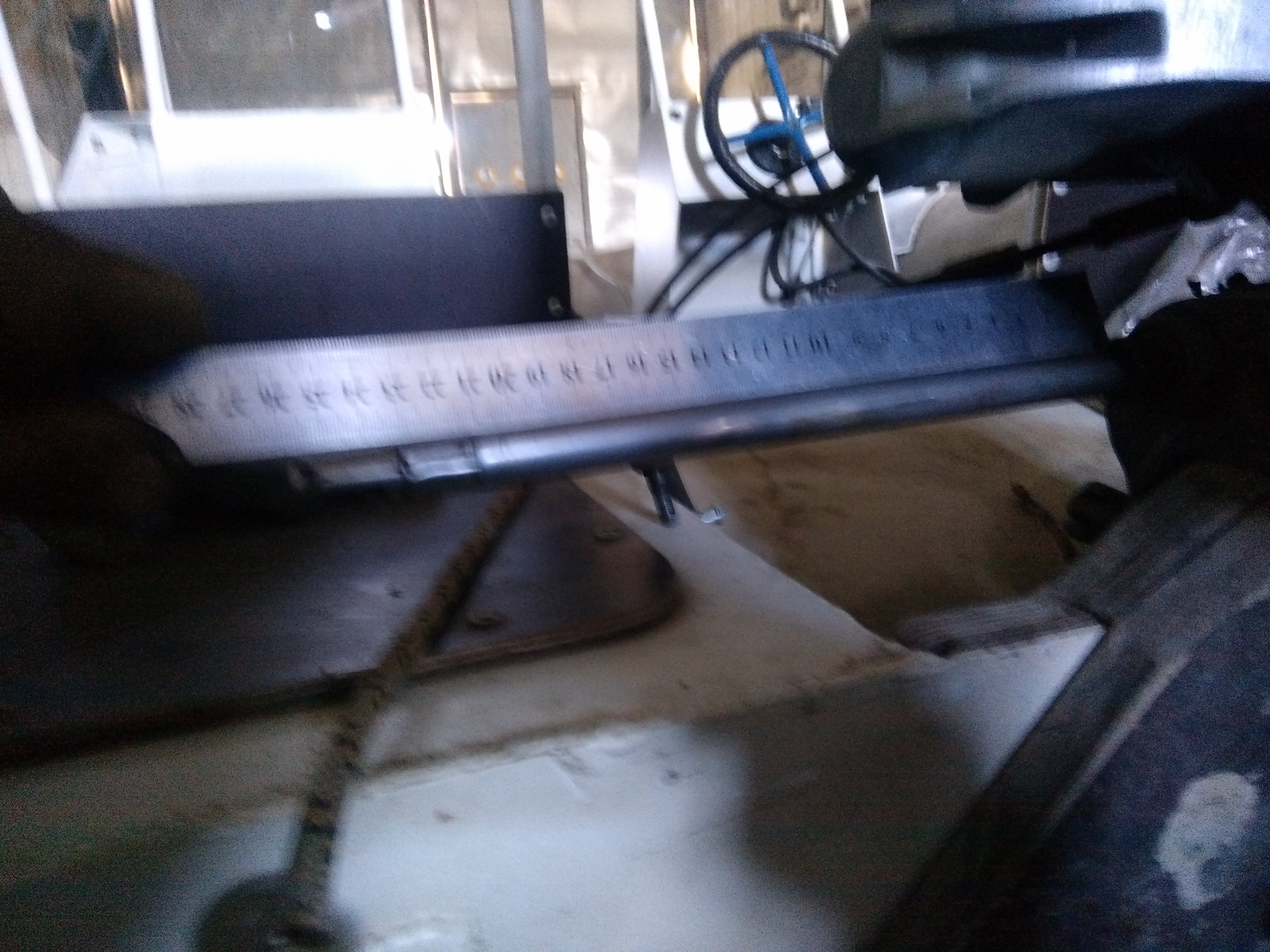

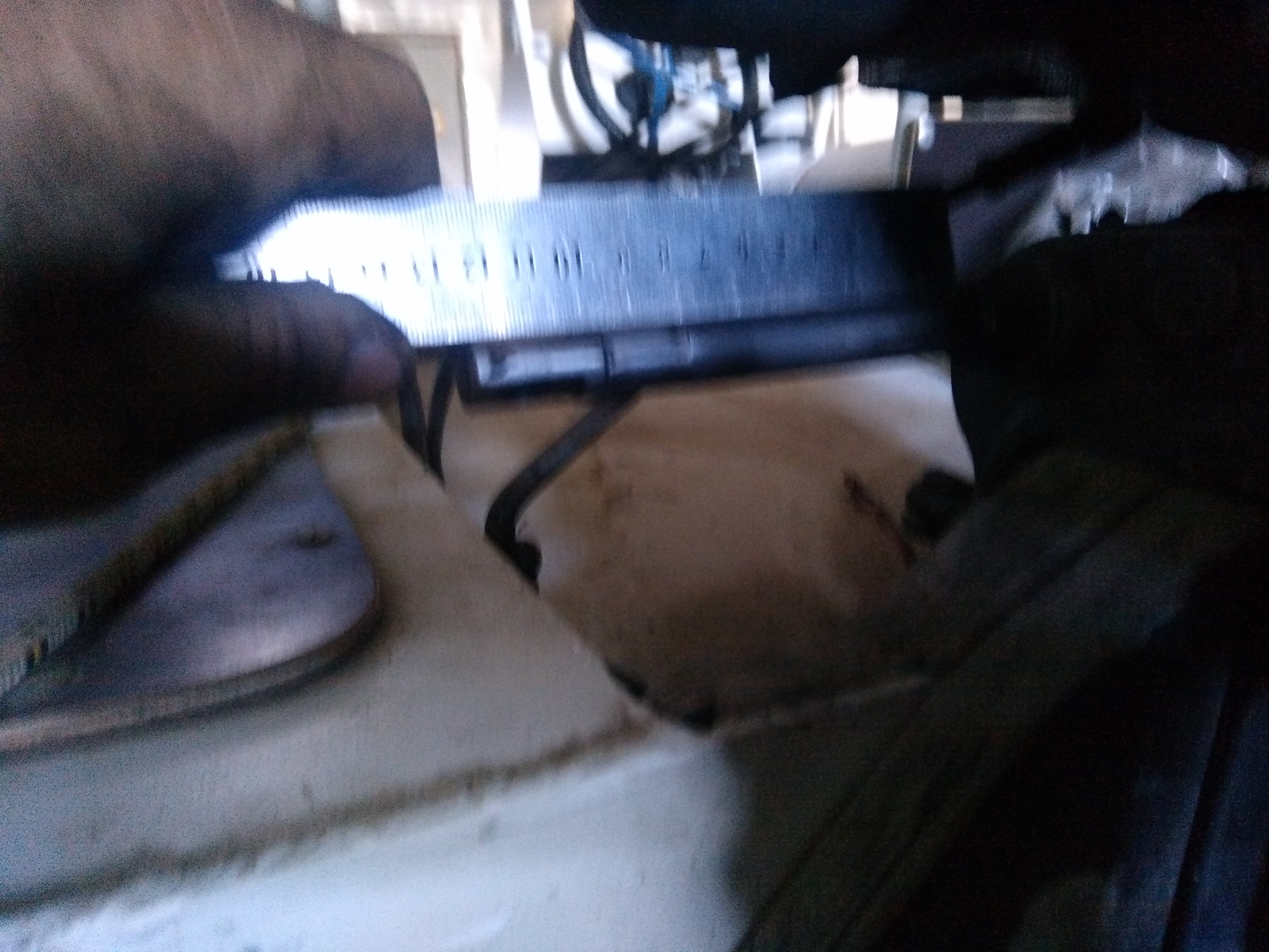

1 354

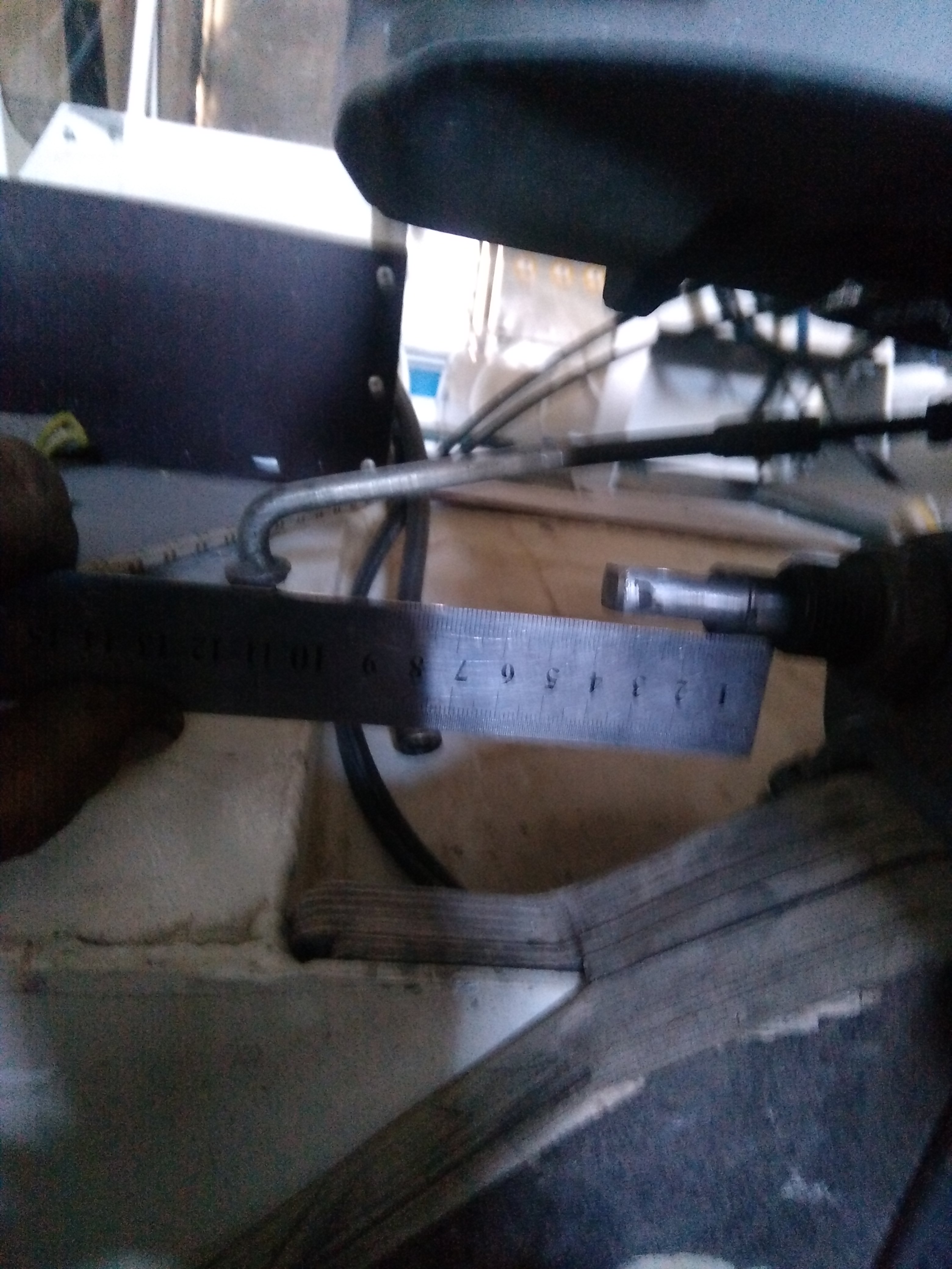

Хотите не хотите но фото я сделал. А раз сделал, выкладываю.

Честно говоря, я ничего не понял по фоткам)) На фотках тяга не стыкуется с отверстием в штоке, это в каком положении мотора?

Значит и не надо. В среднем положении мотора. 5 мм не стыковка, не хватило регулировки на тяге.

Мерил ход штока, делил пополам. Потом ставишь шток по середине, ставишь двигатель прямо, меряешь какая должна быть тяга.

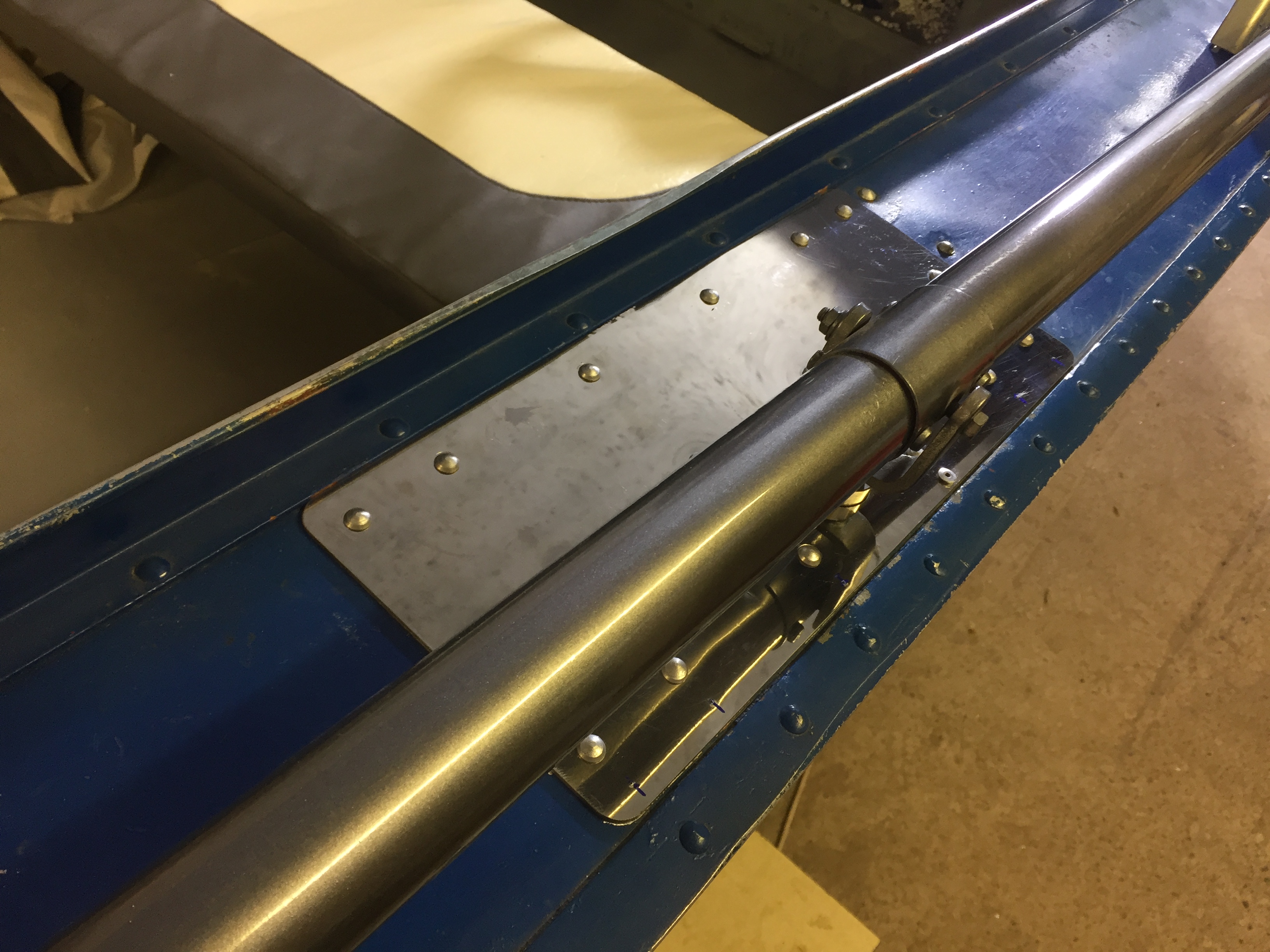

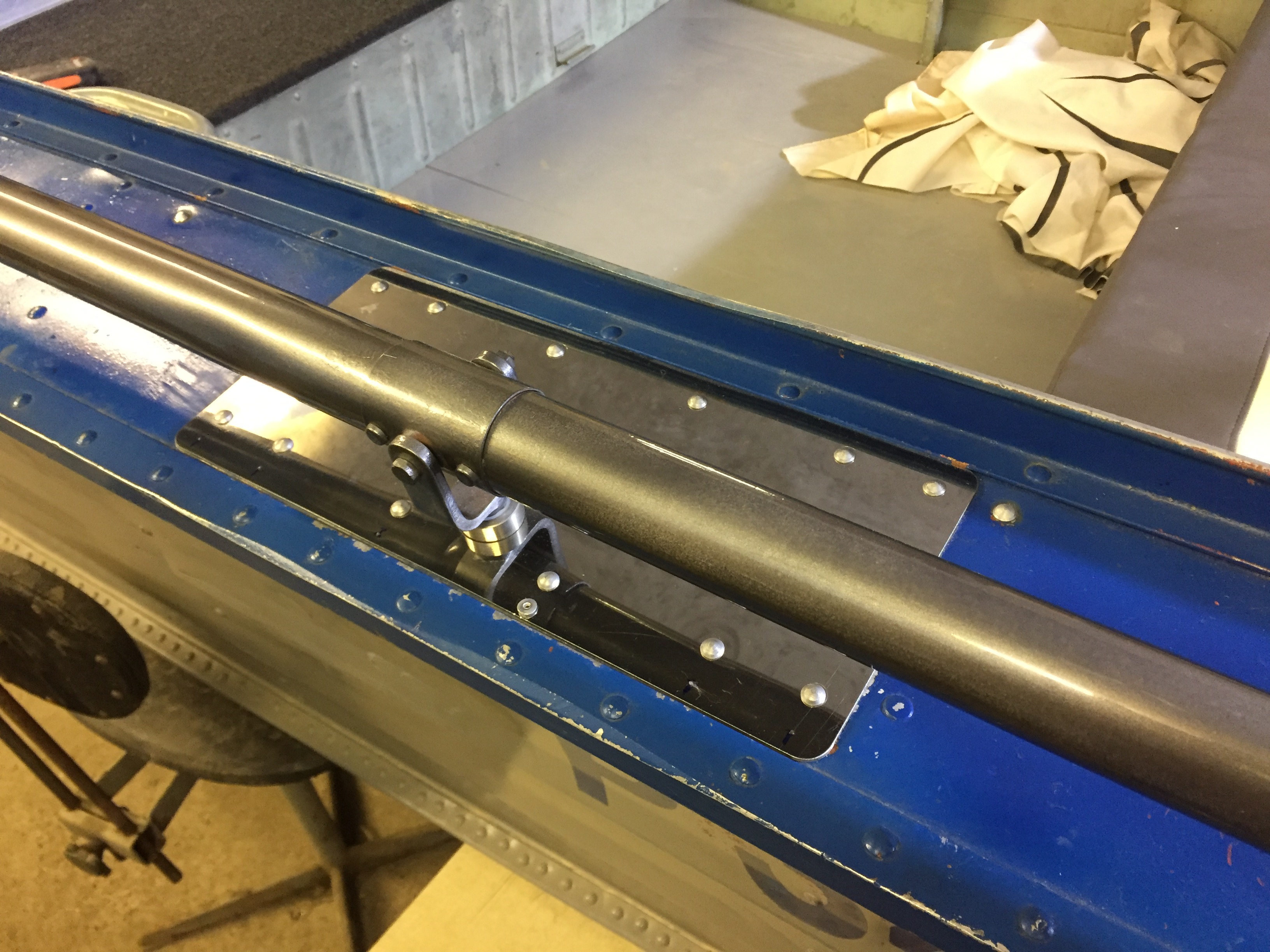

Всем привет, продолжаю работы по подготовке лодки к спуску на воду. Про подуключины и накладки уже писал тут, вчера заклепали их на место и закончили с веслами, их пришлось чуть укоротить, чтобы не задевали за стекло. К слову, весла мне достались при покупке мотора практически бонусом, у продавца они пылились в гараже)) Весла хорошие и легкие, хотя стенка не тонкая. Кажется, еще советские:)

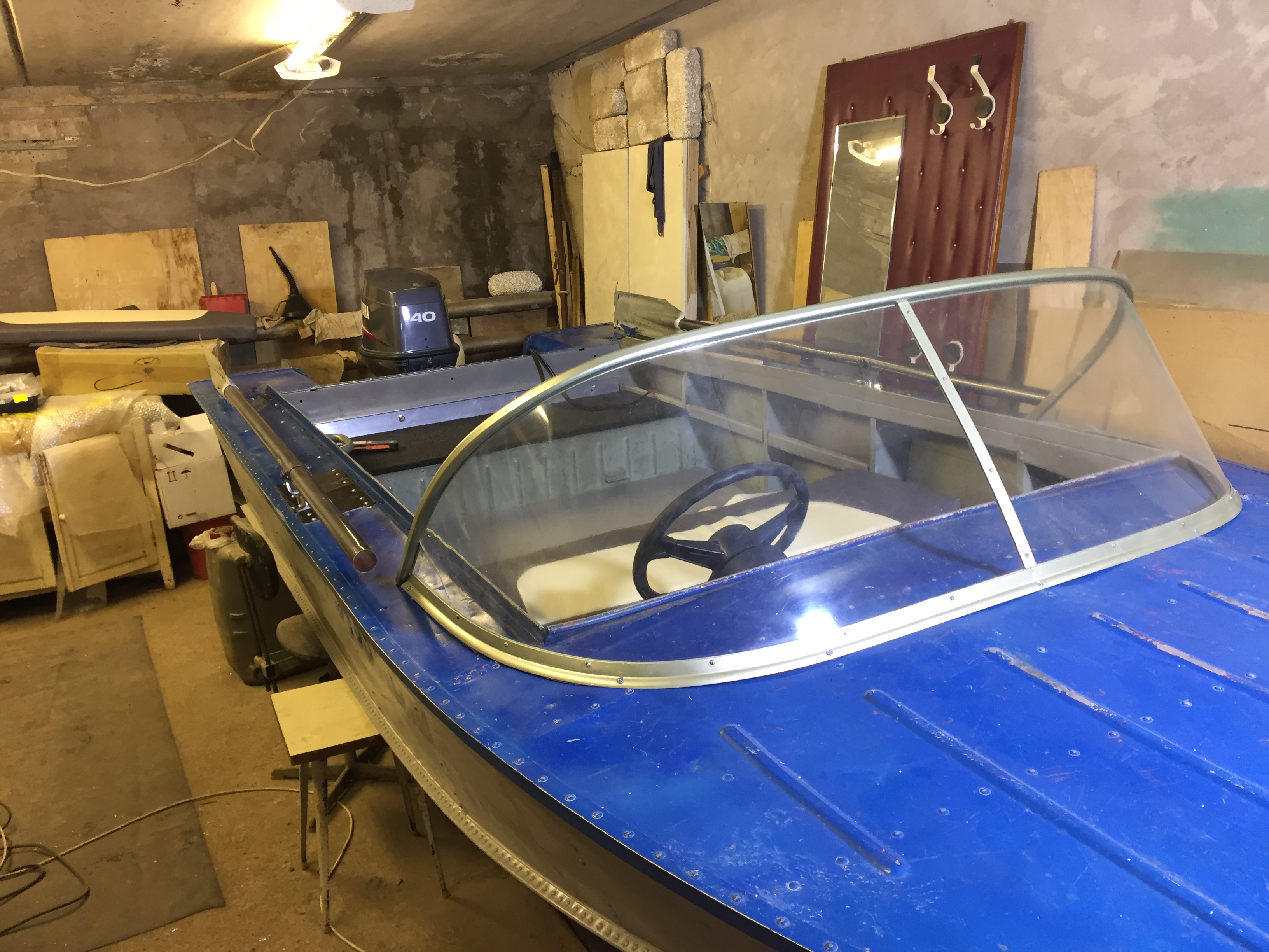

Так же, закрепили ветровое стекло и закончили с установкой рулевого управления. Предварительно нижнюю кромку стекла проклеил микропористой резиной, притянули на 7 болтов - стоит плотно и крепко.
