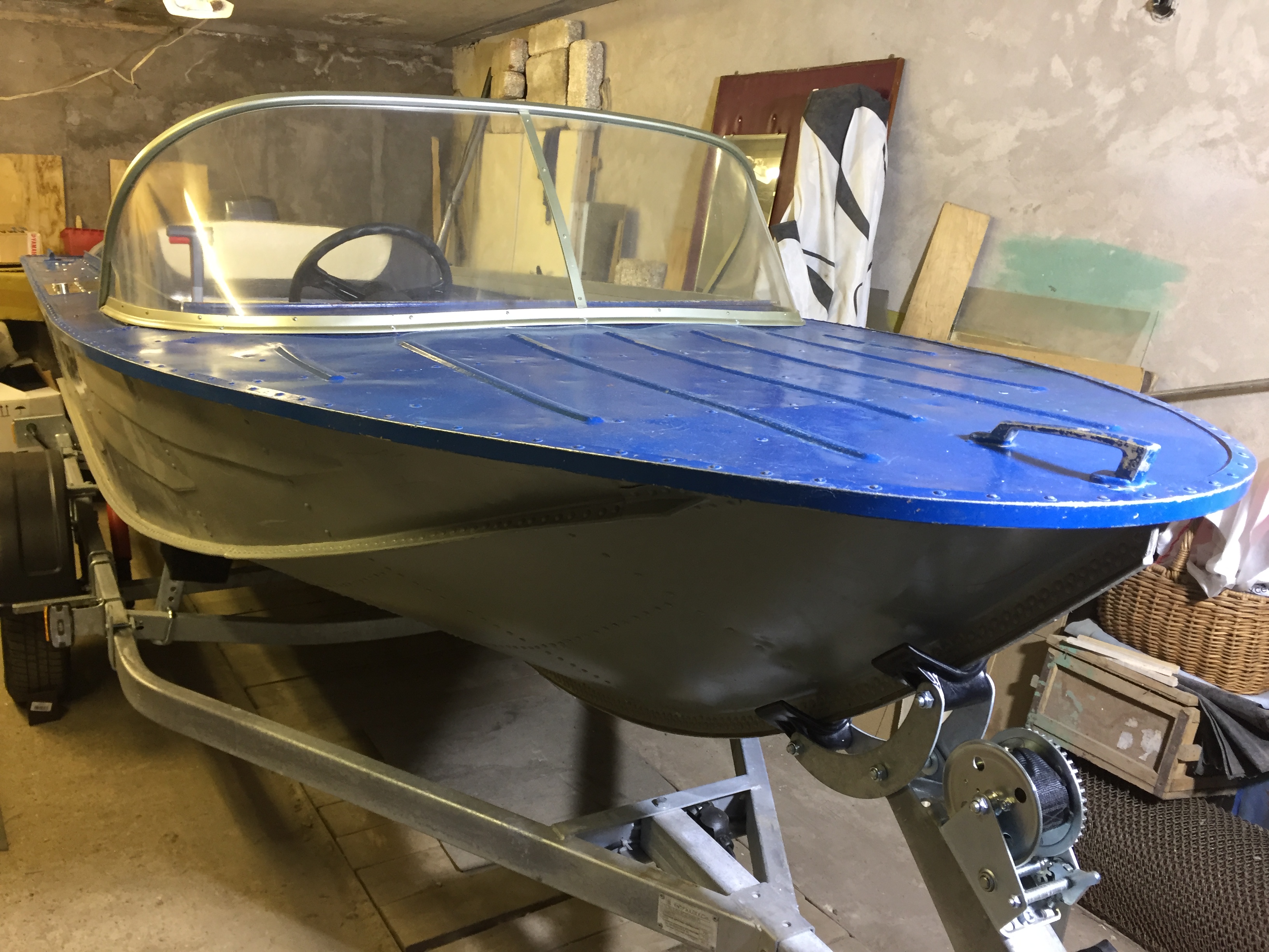

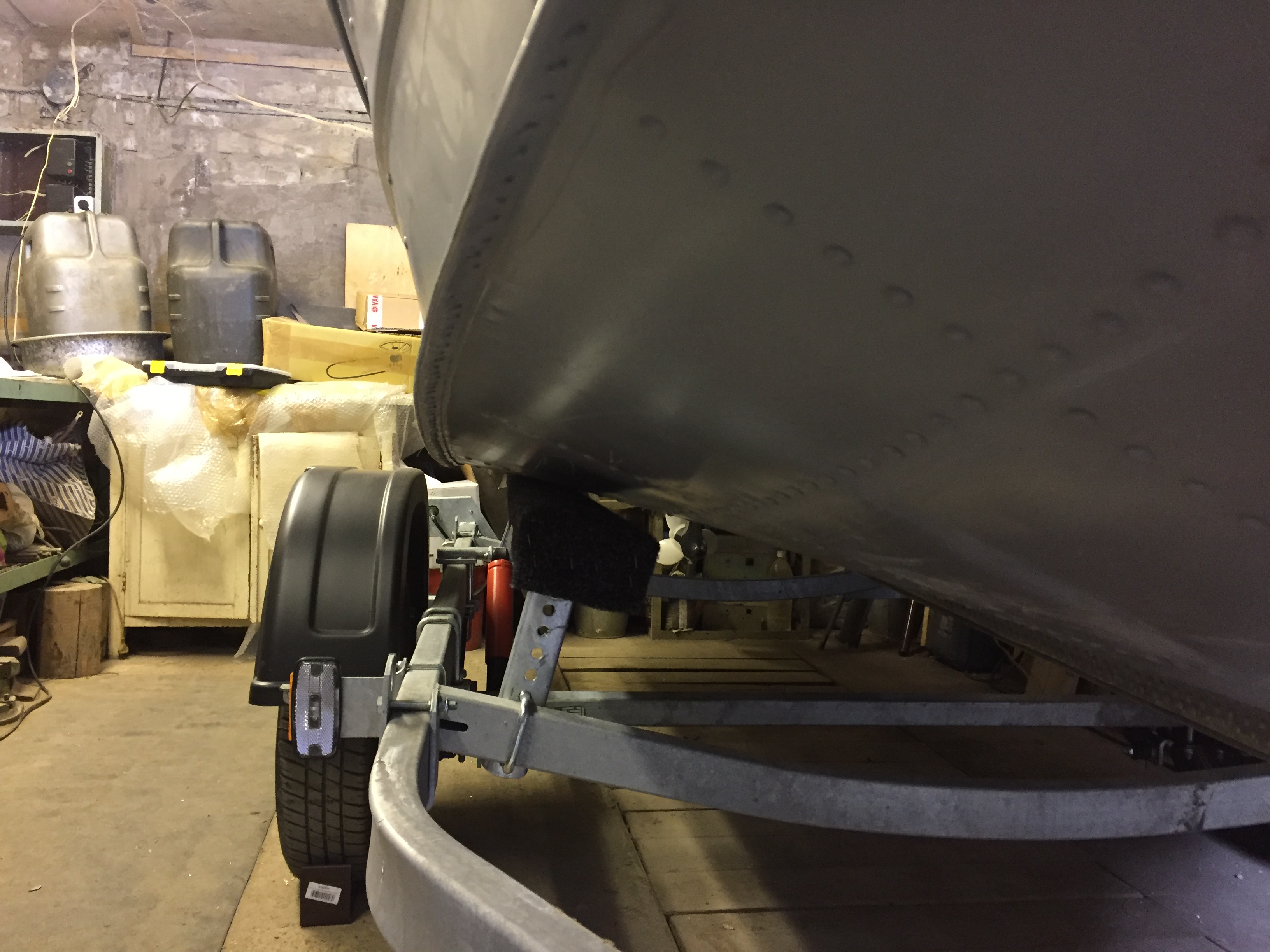

Друзья, всем привет! На прошлой неделе приобрел себе первый лодочный прицеп - МЗСА 81771D. Сегодня закинул лодку на прицеп, вижу, что требуется регулировка комплекта, поэтому возник ряд вопросов, на которые я надеюсь, вы мне поможете найти ответы.
Общий вид комплекта

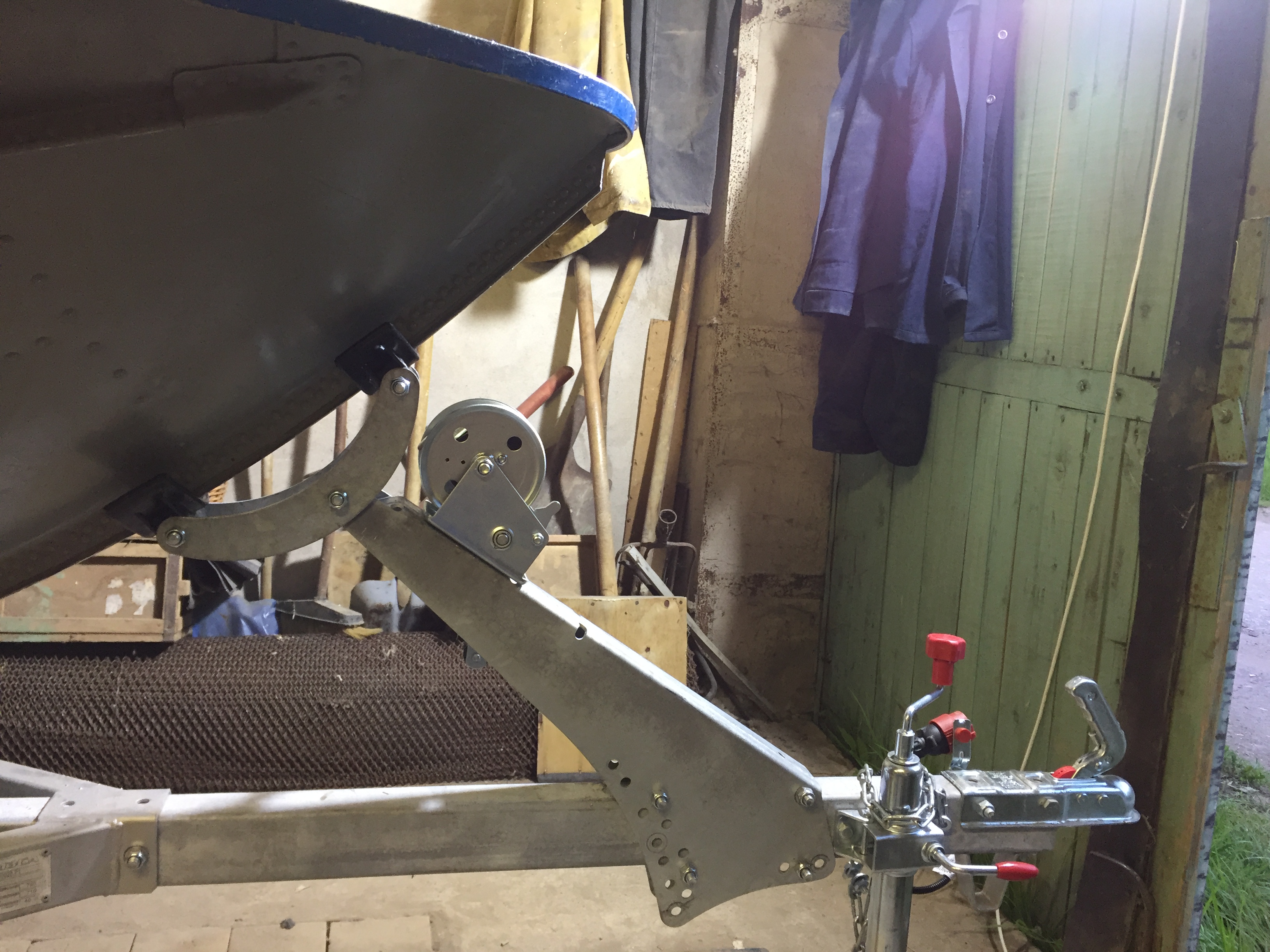

Вопрос номер раз. Носовой упор, уперся в крепление подкатного колеса, в связи с чем, корма свисает примерно на 10-15 см. Пробовал опустить кронштейн упора в самое низкое положение, но тогда форштевень ложится только на одну носовую утку из двух, а расстояния при этом добавляется всего сантиметров 5.
В связи с этим вопрос, что делать? Оставить как есть, или же свисание транца тут недопустимо? Что нужно сделать, чтобы он не свисал? Как вариант, убрать подкатное колесо, упор сдвинется вперед, но тогда куда ставить подкатное?

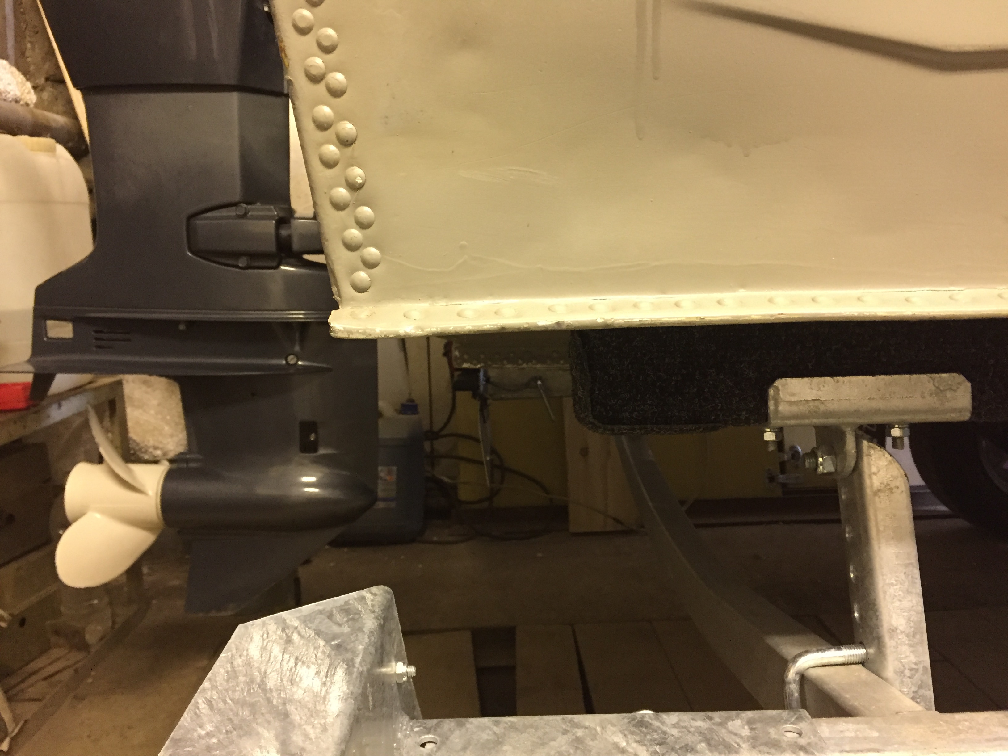

И второй момент. Ложементы встали в таком положении.
Требуется ли их сдвинуть к краю бортов?

Мой вариант-замени ложементы(сделай длинней) .Можно самому из бруса и обтянуть карпетом .
1 354
Ложементы можно просто сдвинуть (перевинтить) назад. Спереди лодка всё равно на них не ложится.
Очень не желательно так оставлять .
ИМХО ( я так делал ) Ложементы , а точнее сам брусок откручиваешь и сдвигаешь его назад , так что бы он чуть выходил за защиту фонаря ( на первую фотку свою глянь ) и разверни в обратную сторону заднюю стойку ложемента , то есть прикрути её так же как и переднюю ( посмотри на вторую фотку ).
Специальной фотки нет , вот в кино ( не по теме ) видно вроде .........
С шириной ложементов всё нормально .
amsterdaman
01.12.2017
307
83
Кирово-Чепецк
Смысл понял, но сдвиг ложемента назад никак на развесовку прицепа не повлияет? Может все таки обойтись сдвигом носового упора вперед?
1 354
Сдвиг ложементов не повлияет, носового упора повлияет.

Двигать упор всё равно уже некуда. Для начала сдвинь ложементы назад, а потом, исходя от нагрузки на шар, двигай ось.

2 amsterdamam: у меня прицеп такой же.
Я делал так:
1. Ложементы раздвигает под самый край днища.
2. Под кормой ложемент опускаешь на крайнюю дырку, под носом - на вторую сверху.
3. Носовой упор спереди отпиливаешь (сколько - померяю позже), дырки пересверливаешь - поднимаешься его выше, так, чтобы лодка килем впереди чуть не касалась прицепа.
4. Я поставил два килевых ролика один сзади, второй впереди.
5. Упор для мотора у меня упирается в задний килевой ролик.
6. Для сброса на мелководье хорошая штука ролики-домкраты. Но если ложементы до конца вниз не опустить, они не достают до лодки (решаемо с помощью доп. профилей).
И при всем этом 3-4 см днища у меня висит в воздухе. Пока забил.

Дим, по эксплуатации, ничего не промялось в местах касания ложементов к днищу? Пилить упор точно не хочу, блин прицеп за не малые деньги еще и пилить - нет, не наш вариант))) Ролик килевой у меня будет, сейчас этот момент в процессе.
По поводу опускания ложементов сзади, лодка при этом нос сильно не задирает?

"пилите, Шура, пилите". Иначе он не даст лодку вперед двинуть.
Ложемент опускать не только сзади, но и спереди. Просто спереди на одну дырку выше - почти как раз под прогиб днища.
Пока ничего не происходит, а возил и с двумя баками под задним сидением.

Вот еще разглядывал фотки комплектов на прицепах, и заметил, что у всех днище лодки ниже уровня крыльев, мне наверное как раз ложементами нужно так же опустить, чтобы спуск лодки был проще?

Не надо ни чего скидывать, с лодкой даже наглядней. Сдвиганием ложементов в стороны особо ни чего не добьешься, поперечины прицепа тоже "килеватые", сдвинь их лучше к реданам, лодка перестанет ездить на прицепе из стороны в сторону. Опустить лодку максимально низко конечно плюс, как и при спуске на воду, так и езде по дороге. И лучше опустить их и спереди и сзади.
