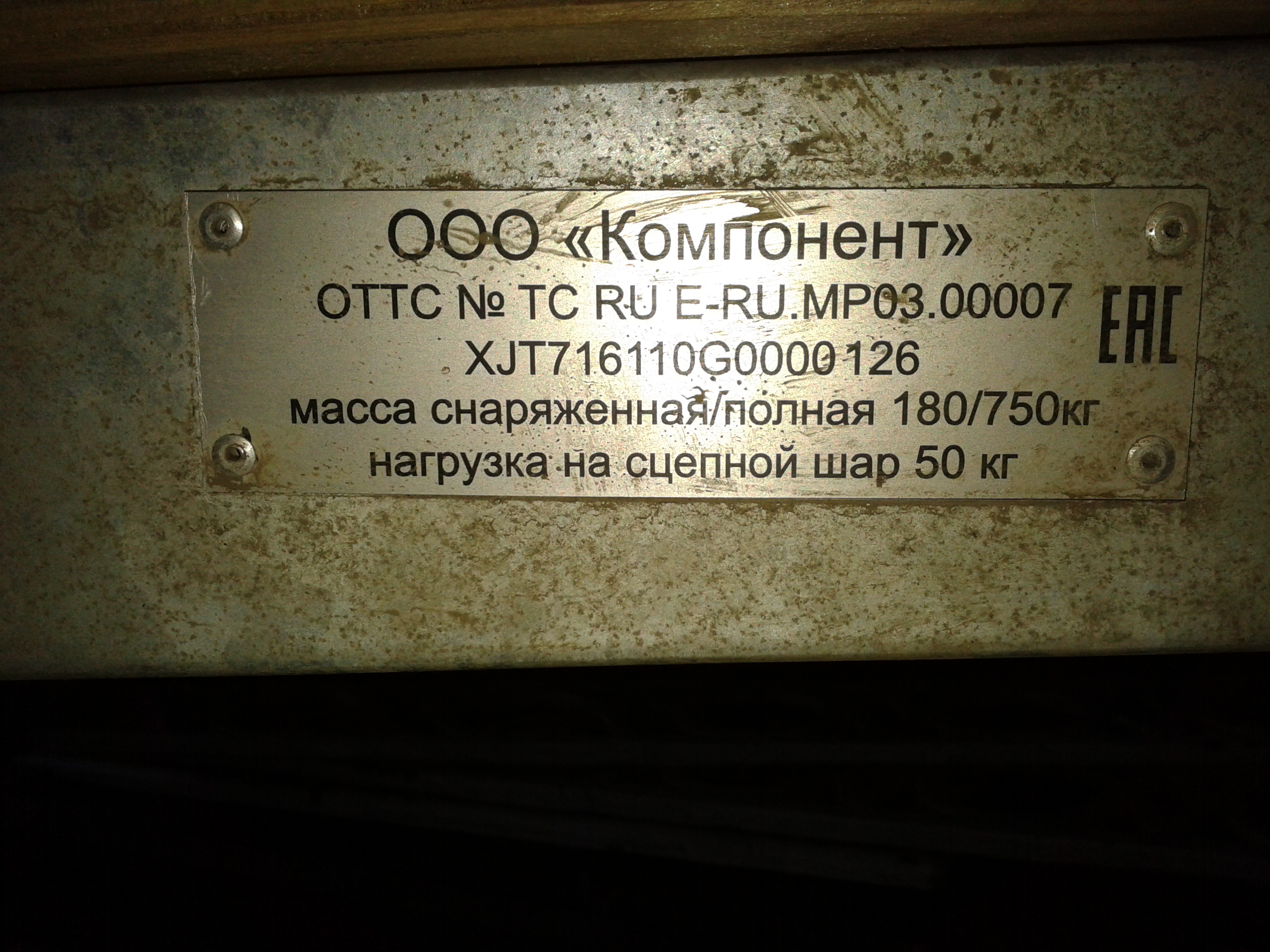

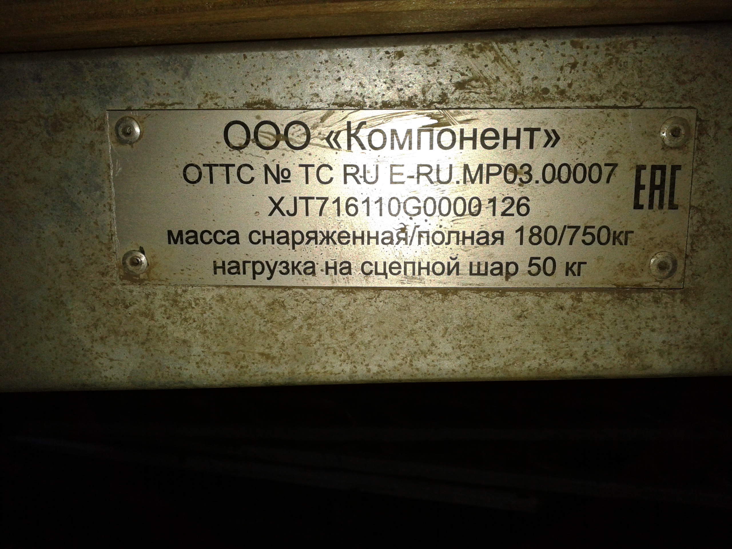

Производитель-ООО "Компонент"-в ДКП написано .Про Викинг не слова .Завтра на шильдике прицепа посмотрю .
По сути это они и есть. И еще хотел уточнить, Василий, у вас прицеп для 4.3 метра лодок или для 5 метровых? Как на нем Днепр живет? Если можно с картинками. Не определился еще с длиной прицепа, но склоняюсь к той модели, что до 5 метров.

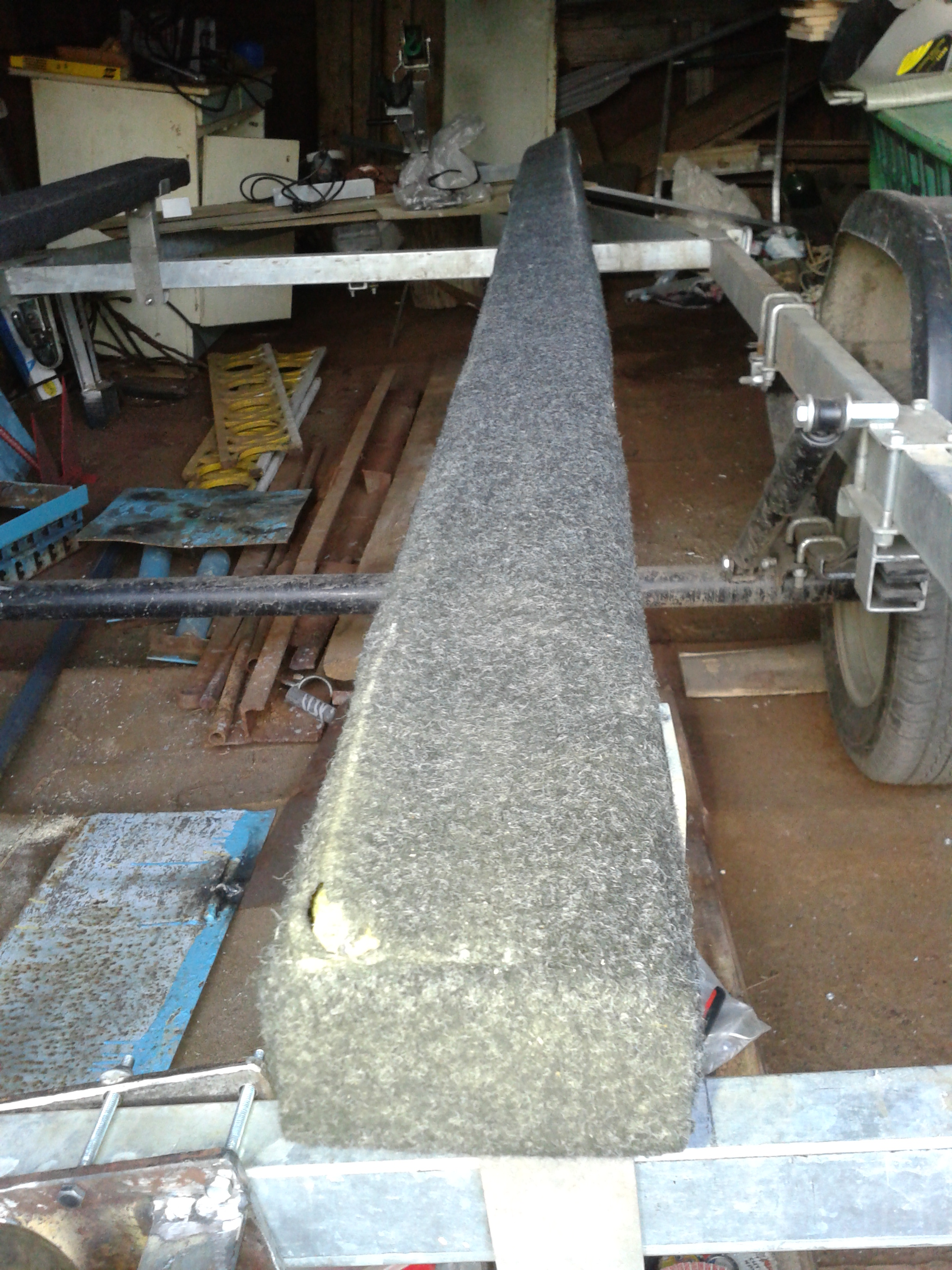

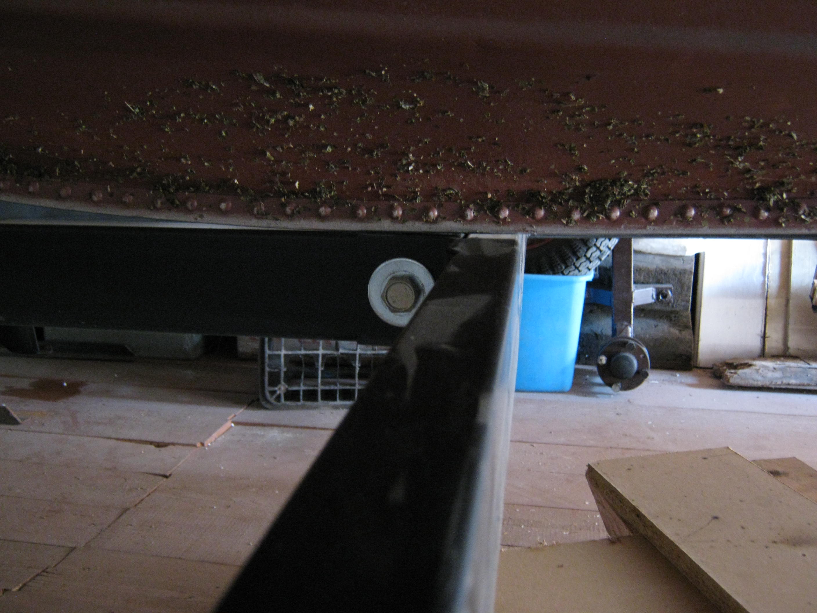

А может быть, на переднюю поперечину по бокам от форштевня два обрезиненных достаточно большого диаметра для стабилизации корпуса, с регулировкой по высоте?.. Или такой, под форштевень:

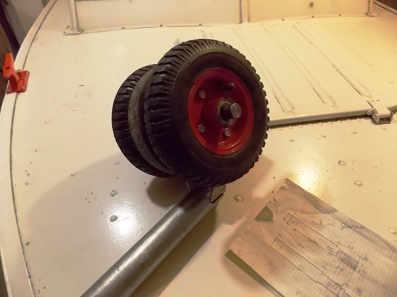

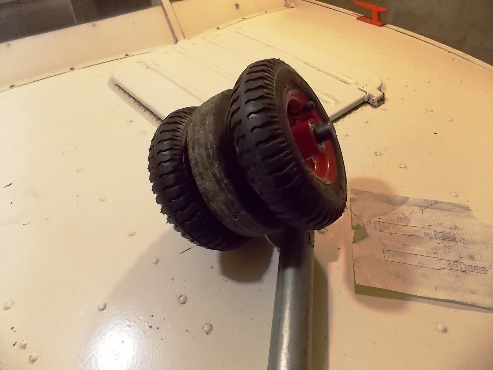

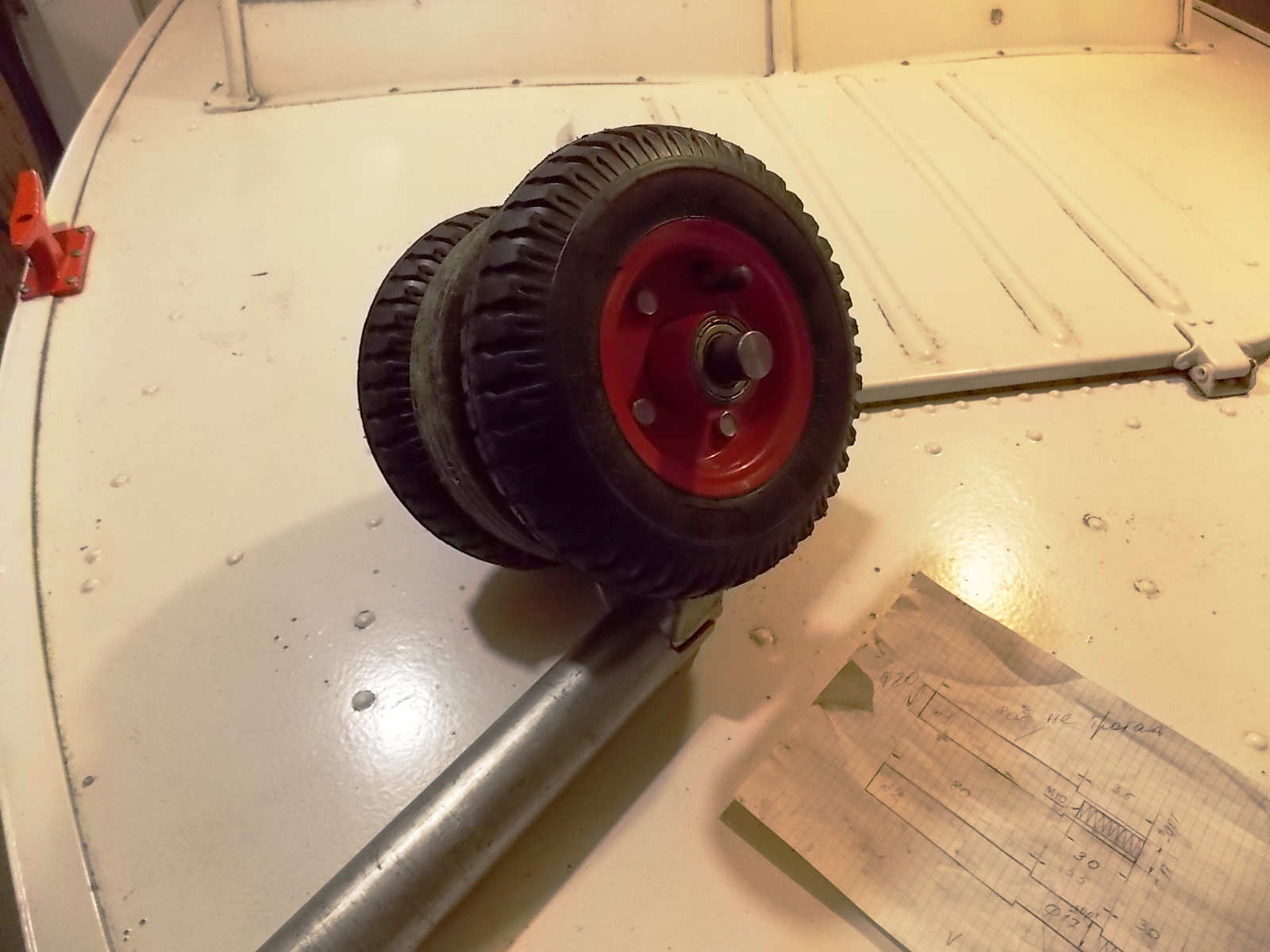

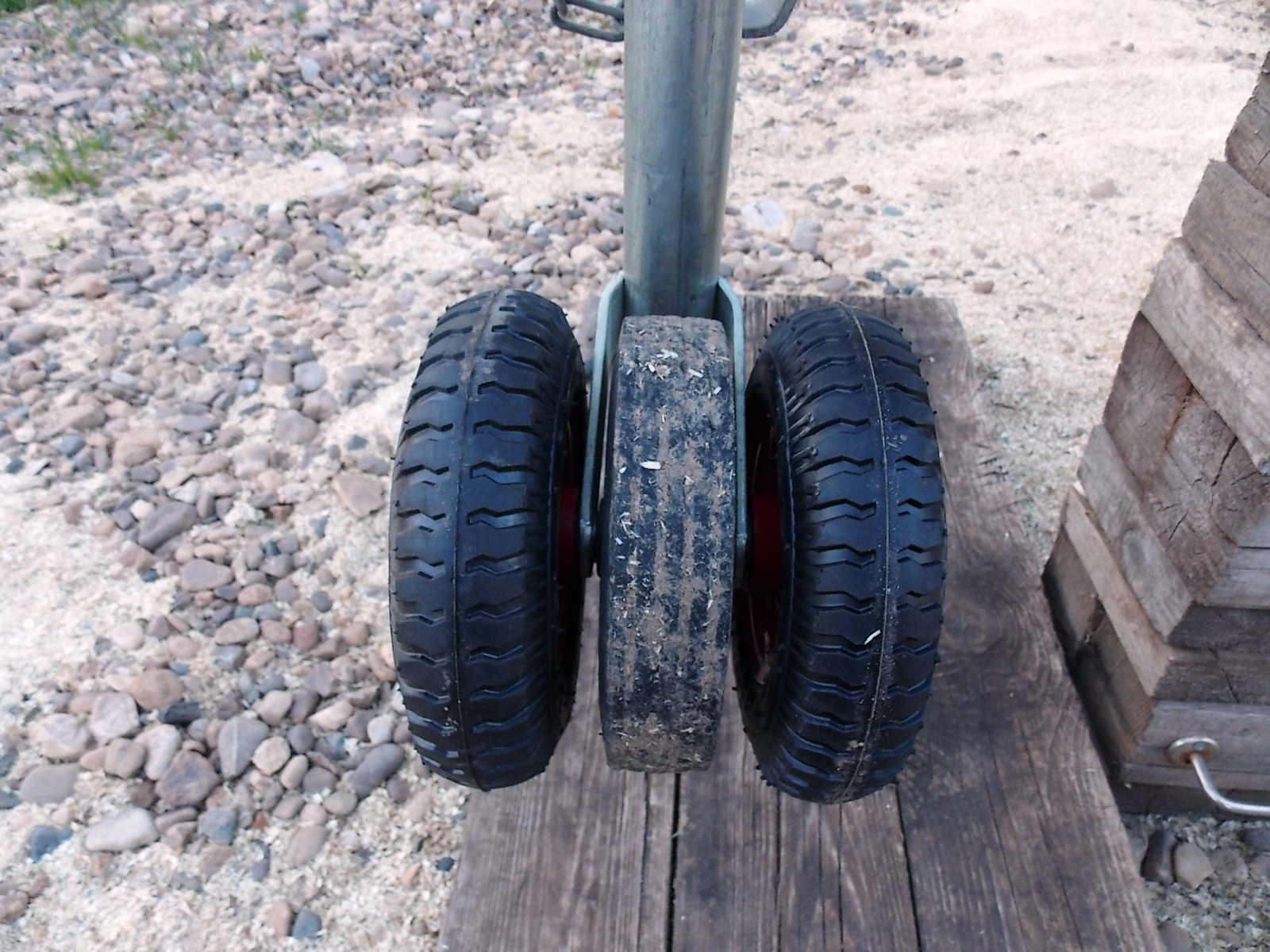

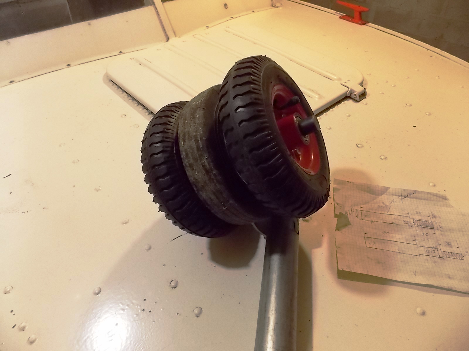

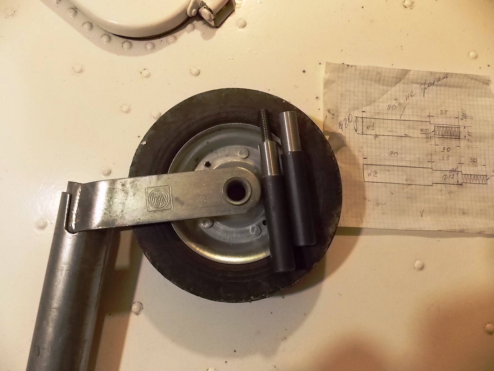

Поверь, ролики вспомогательные на прицепе, не самое последнее место имеют. .
Это неоспоримый факт! Поддерживаю целиком!

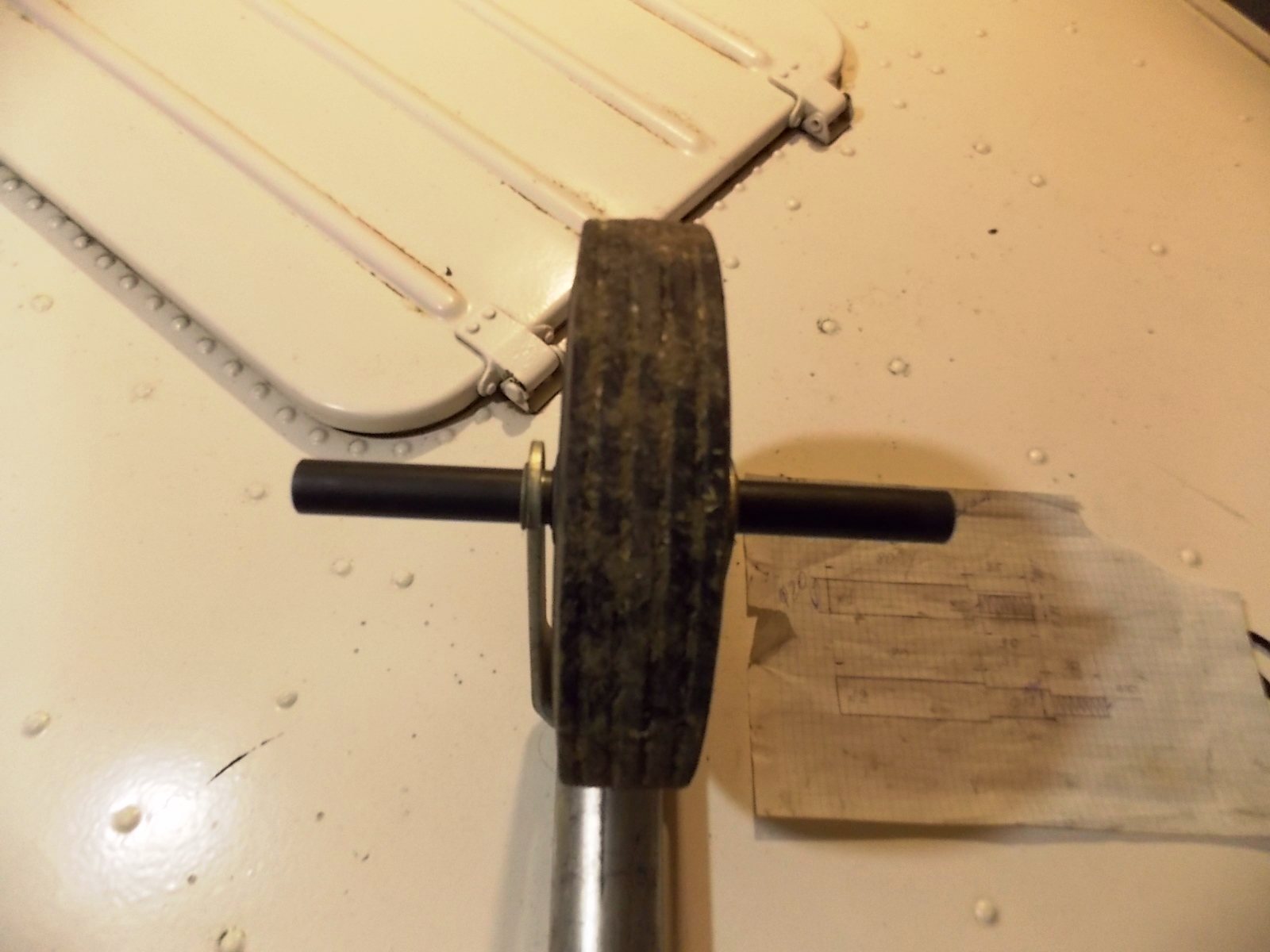

Алексей уже в курсе моей новой доработки, ему я озвучивал идею ещё на стадии продумывания.
Сейчас готов поделиться конструкцией в твоей теме, Саша.

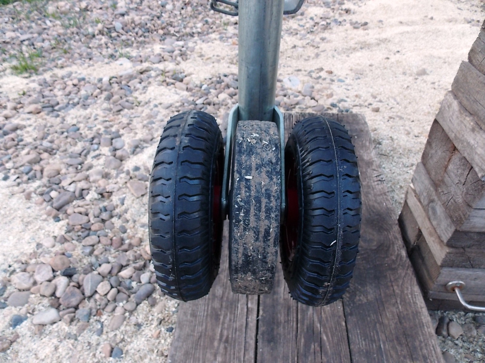

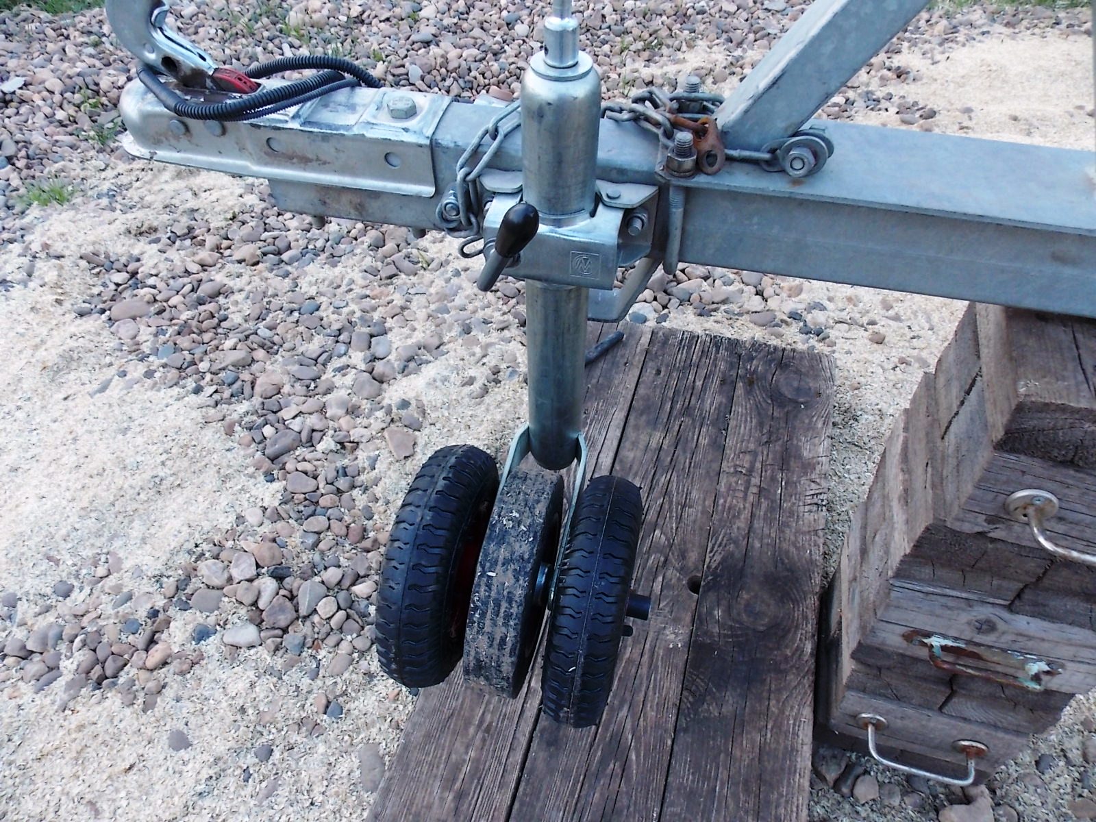

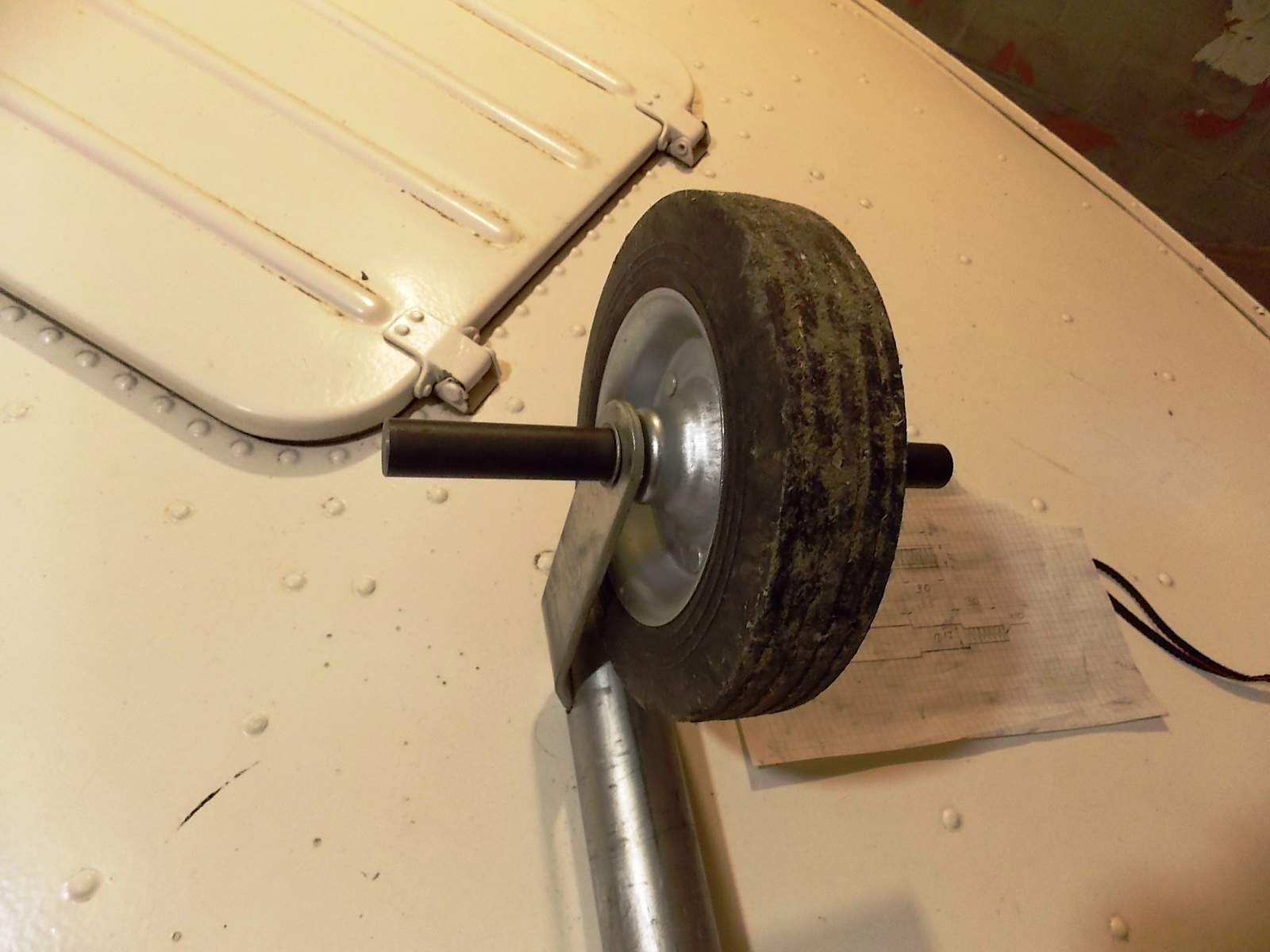

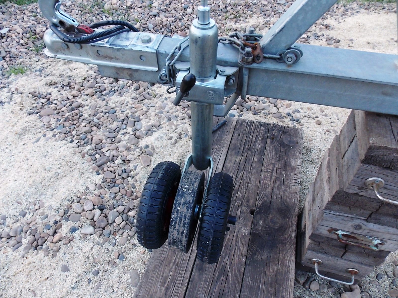

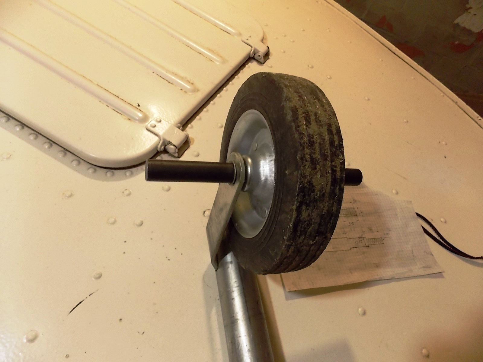

В общем встречаются ситуации, когда опорное колесо прицепа, требуется использовать как дополнительное третье, для затягивания, или вытягивания прицепа на удлинителе, на мелководных участках берега, где нет возможности заехать по песку на машине. Или просто для разворота и других маневров прицепа на мягком грунте.
У меня подобные случаи бывают частенько. В общем немного поразмыслив решил добавить к опорному колесу ещё пару пневматических, для большей площади опоры на слабом грунте, вроде песка, гравия и так далее.
И совершенно неожиданно пришла в голову отличная идея, использовать стандартное отверстие втулки колеса, для разборной оси. Таким образом получился замечательный быстро разборный конструктор, который можно использовать в любых условиях по необходимости.
Диаметр стандартного опорного колеса 200 мм, а пневматические 210, что как раз позволяет им при небольшом давлении в шинах, продавливаться до диаметра стандартного колеса.
Осталось просверлить в оси, пару отверстий для шплинтов.
Вот такая очередная, полезная мелочь получилась. :oops:
3 159
1 311
Очередное НОУ-ХАУ:good:. Что то подобное где то видел, но там совсем без родного было, а тут два в одном.

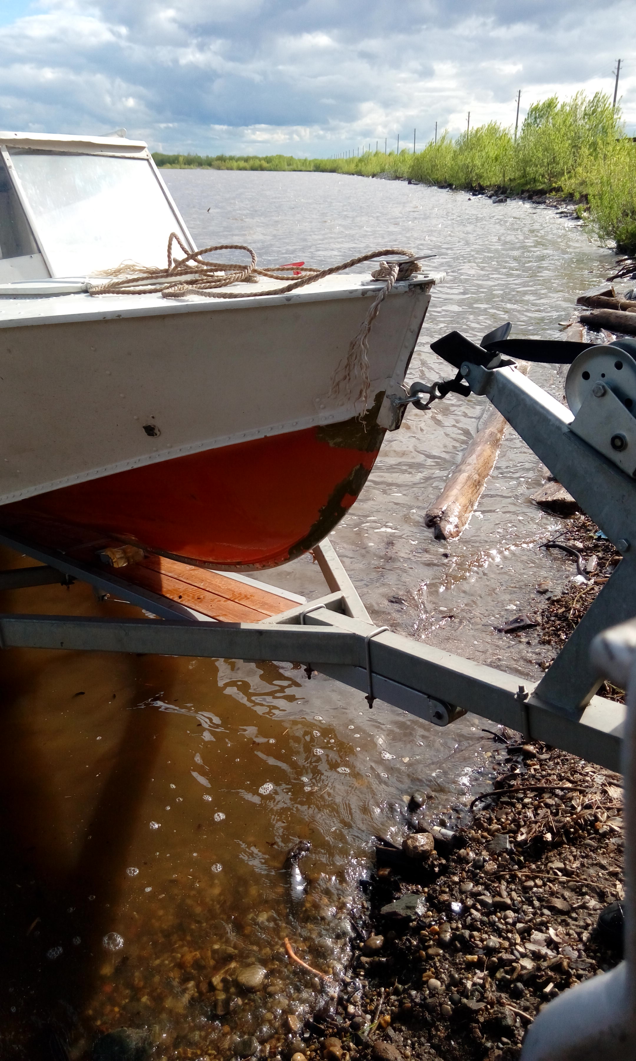

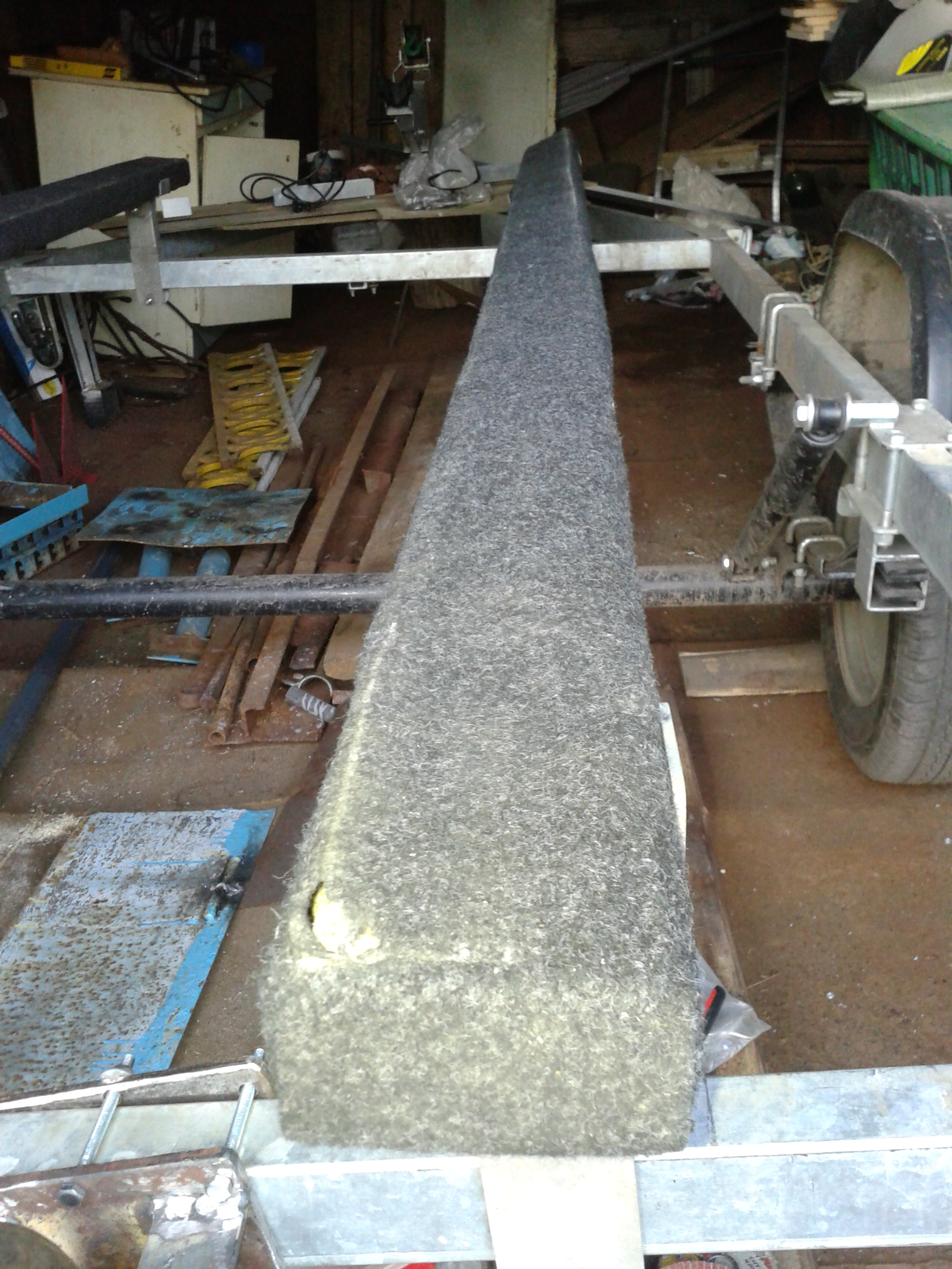

Фото-0597.jpg Вот такой шильдик .На моем прицепе(габаритная длинна-5.2 м)расстояние от края ложементов до лебедки-4,6 м,соответственно и лодка по правильному входит максимум-4,6 м .Другой прицеп ижевский,поменьше-4м-габаритная длинна .У него расстояние от лебедки до края ложементов-3,6 м(если не изменяет память-мерил в магазине рулеткой) .Днепр сейчас "отлучен" от прицепа,фото пока не будет .Разобрал для внедрения садка для рыбы и еще кой какой переделки-доделки .Теперь немного негатива Фото-0598.jpgЛожементы видимо сделаны из сырых досок с "обзолом" .Обшиты тонким ,как бумага, карпетом пристреленный степлером .Один ложемент высох и его повело винтом .Килеватый "Днепр" лежит на прицепе "не очень",только на 2/3 всей длинны ложементов .Более плоскодонные суда,например Казанка,-всем днищем прилегает .

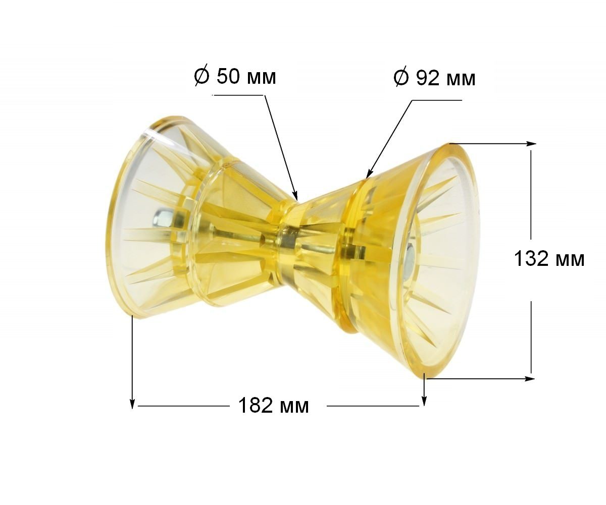

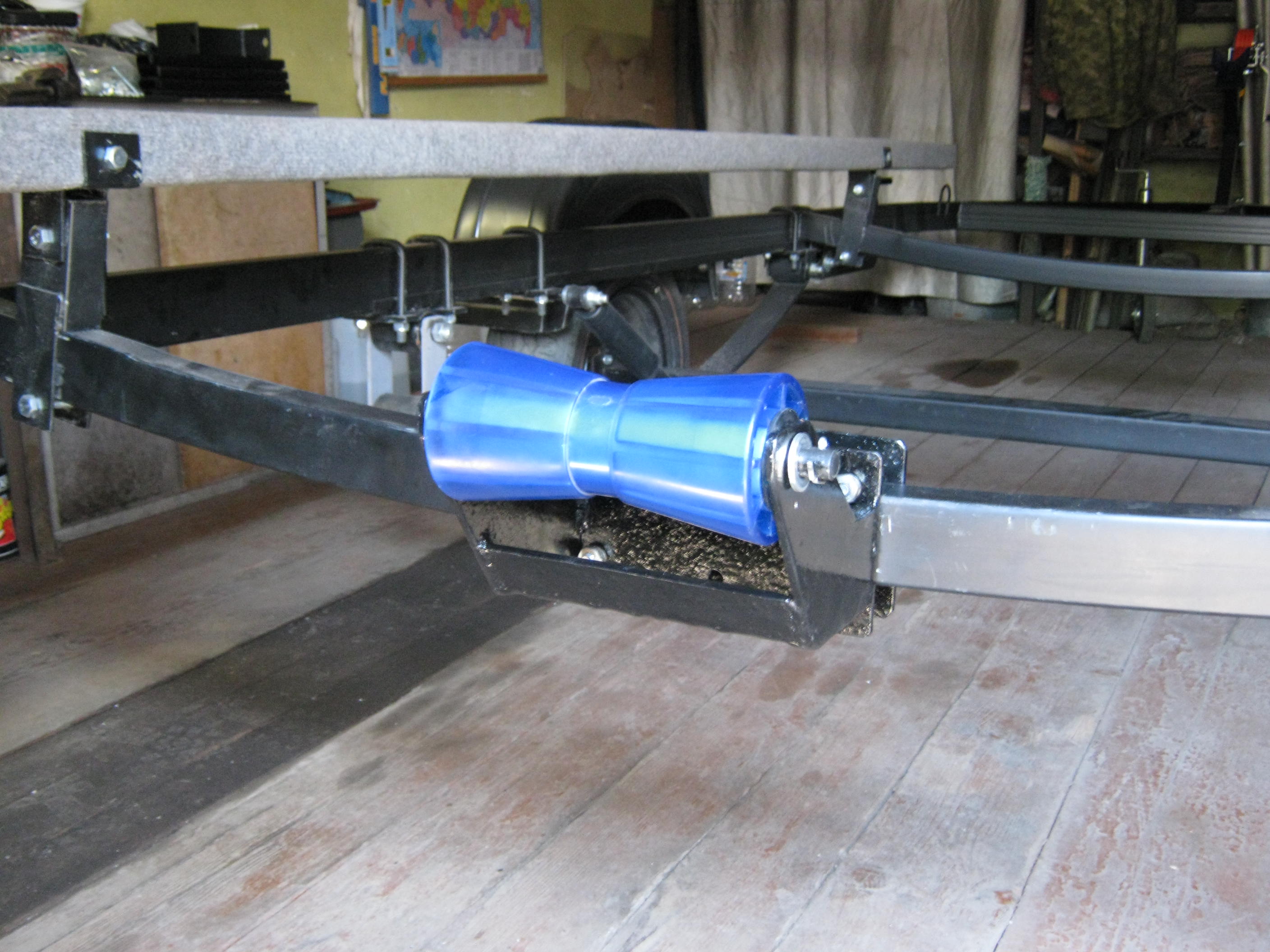

Высота от верхнего края ролика, до верхнего края ложемента, для лодки Прогресс-4 должна быть 18 см.
Такова глубина форштевня, относительно плоскости днища в районе скуловых накладок, то есть того самого места которое и запрыгивает на ложементы при подъеме. Допуск высоты+2 см. То есть можно сделать 20 см. Поскольку лодка заезжать будет не параллельно ложементам, а под некоторым углом.
Далее вынос ролика за ось торца ложементов.
На фото не очень точно показано, но тем не менее хорошо видно что торец ролика (ложемента) граничит с началом килевого ролика. То есть вынос, ровно на диаметр килевого ролика. Допуск +2 +3 см в сторону кормы.
Судя по высоте твоих ложементов, ролик надо поднять совсем немного, примерно на 6 см.

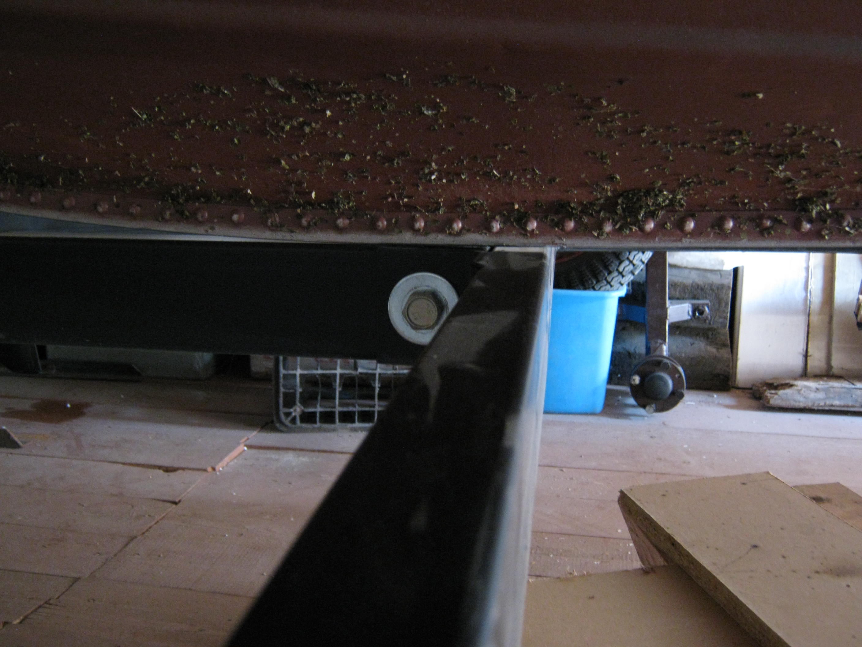

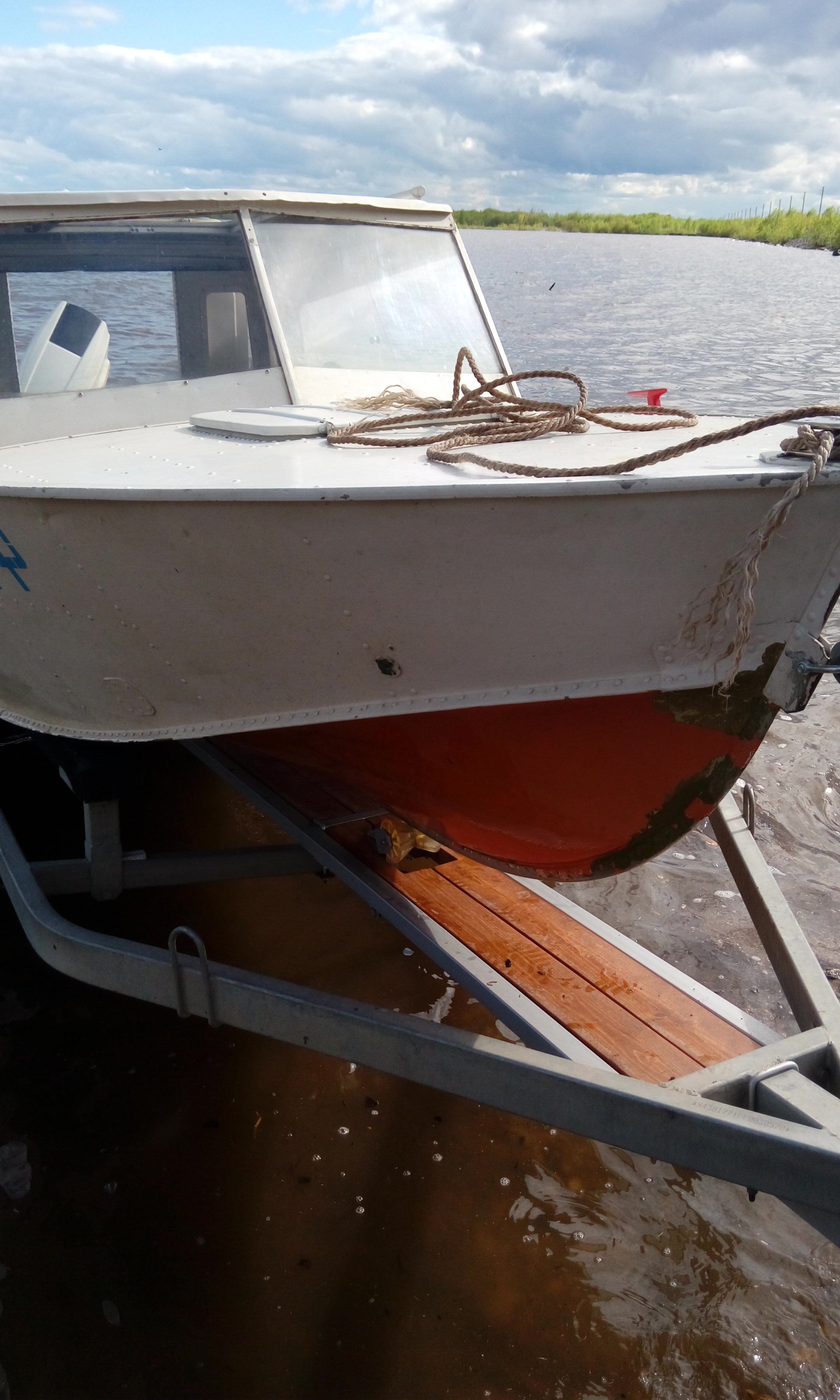

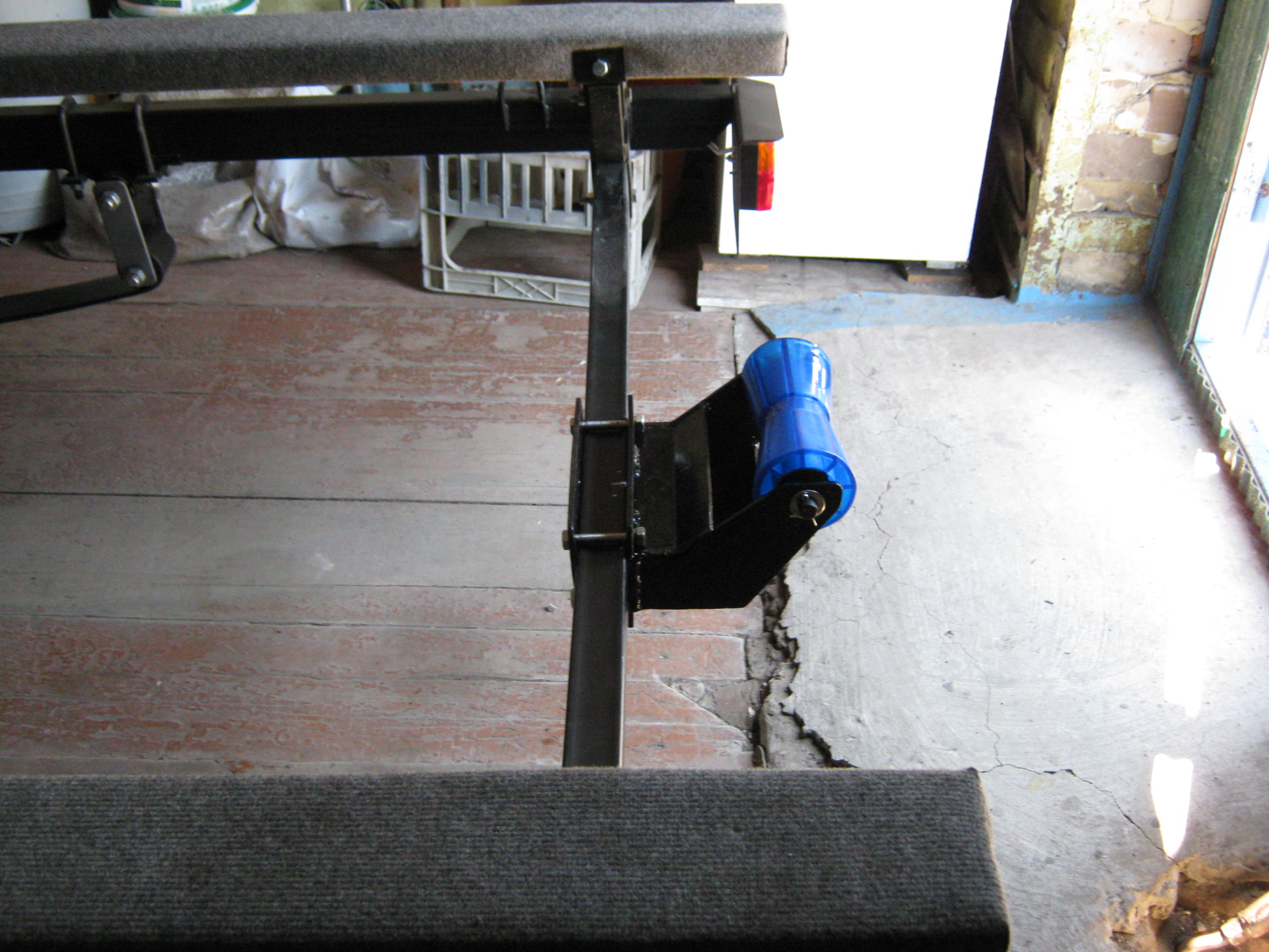

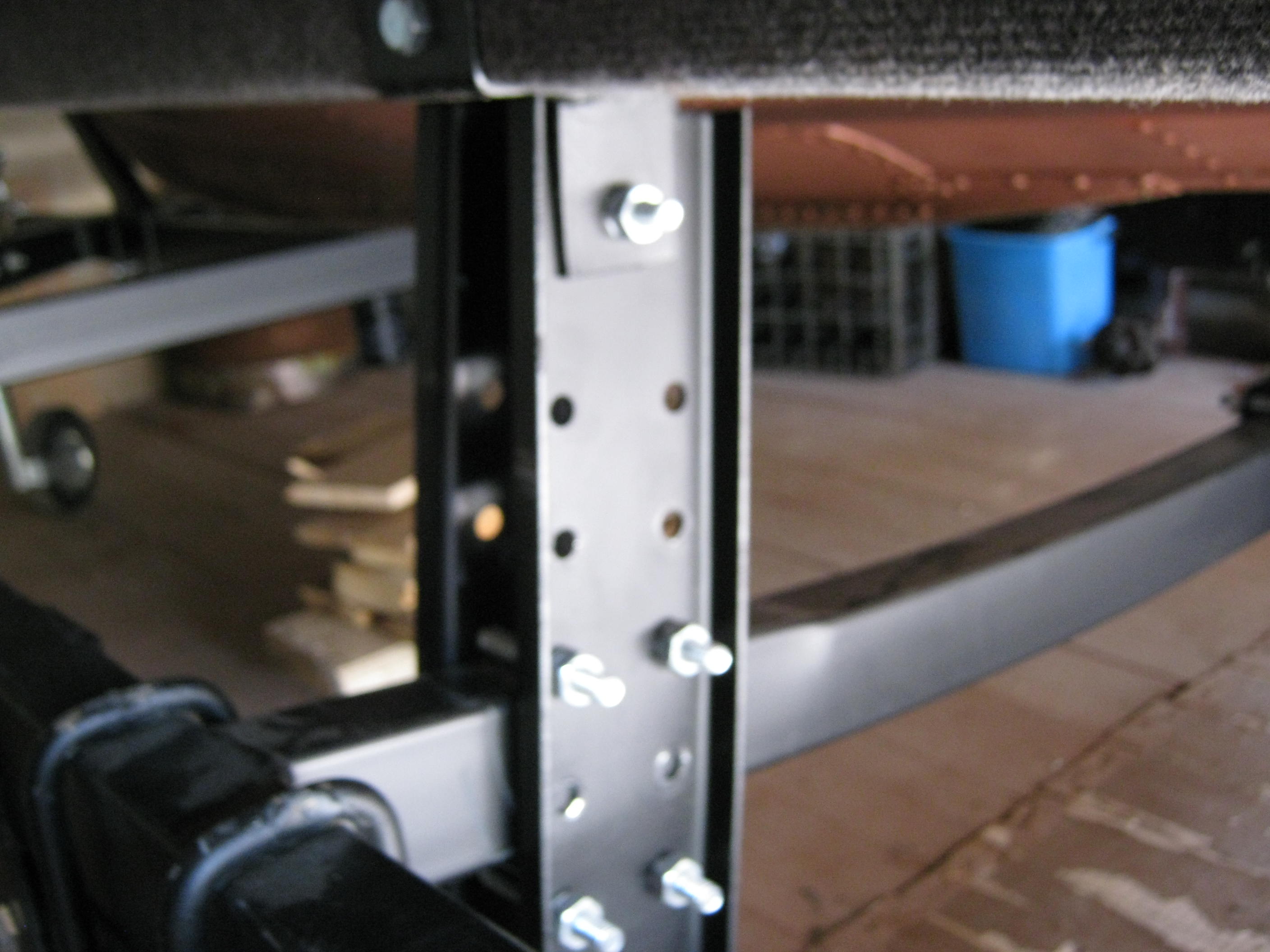

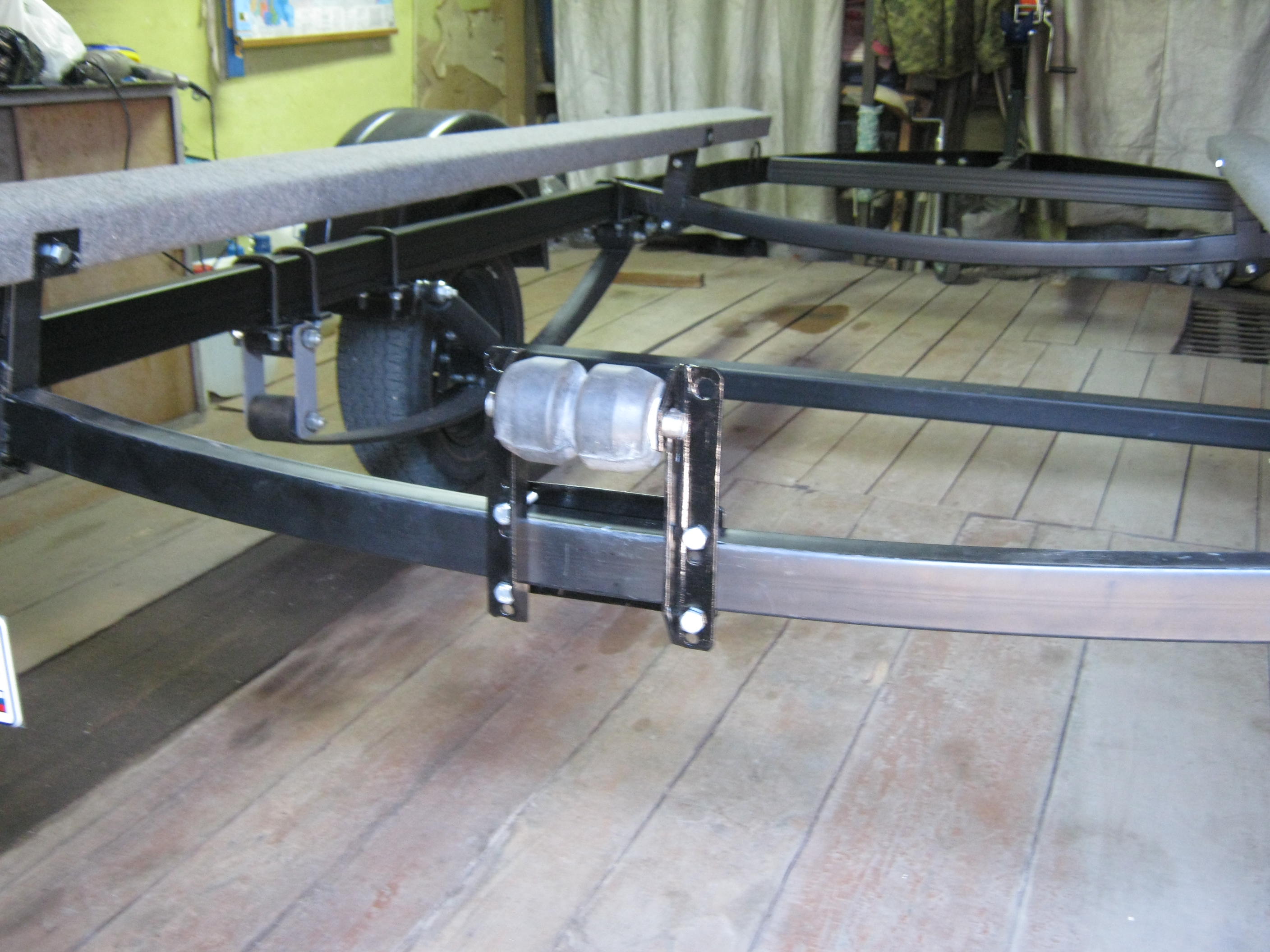

Андрей добрый день. Прикрутил к поперечине ролик. По высоте: от верхнего края ложементов до верха ролика сделал (получилось) 100мм, не знаю может мало, могу ещё отверстий насверлить для опуска вниз. Сделал как пробный вариант(были два уголка почти готовых), если будет работать, кронштейн переделаю. Подскажи пожалуйста, может высоко задрал? Фотку только такую сделал, торопился.
3 907
Саша, ролик очень высоко. От верхнего края ложемента до верха ролика- должно быть 18-20 см. А у тебя наполовину больше по высоте. И ролик надо подвигать назад от поперечины. На одну ось с торцами ложемента. Иначе лодка будет тыкаться бортами в ложементы на подъеме. С такой высотой у тебя ролик точно изрежет, и корма на ложементы не сядет. Там как раз около 10 см от киля до днища.
3 159
1 311
Вот спасибо Андрей, что консультируешь. Мне и самому показалось что высоко, но лучше спросить. Да отодвину его назад, ничего сложного. Ещё раз спасибо.

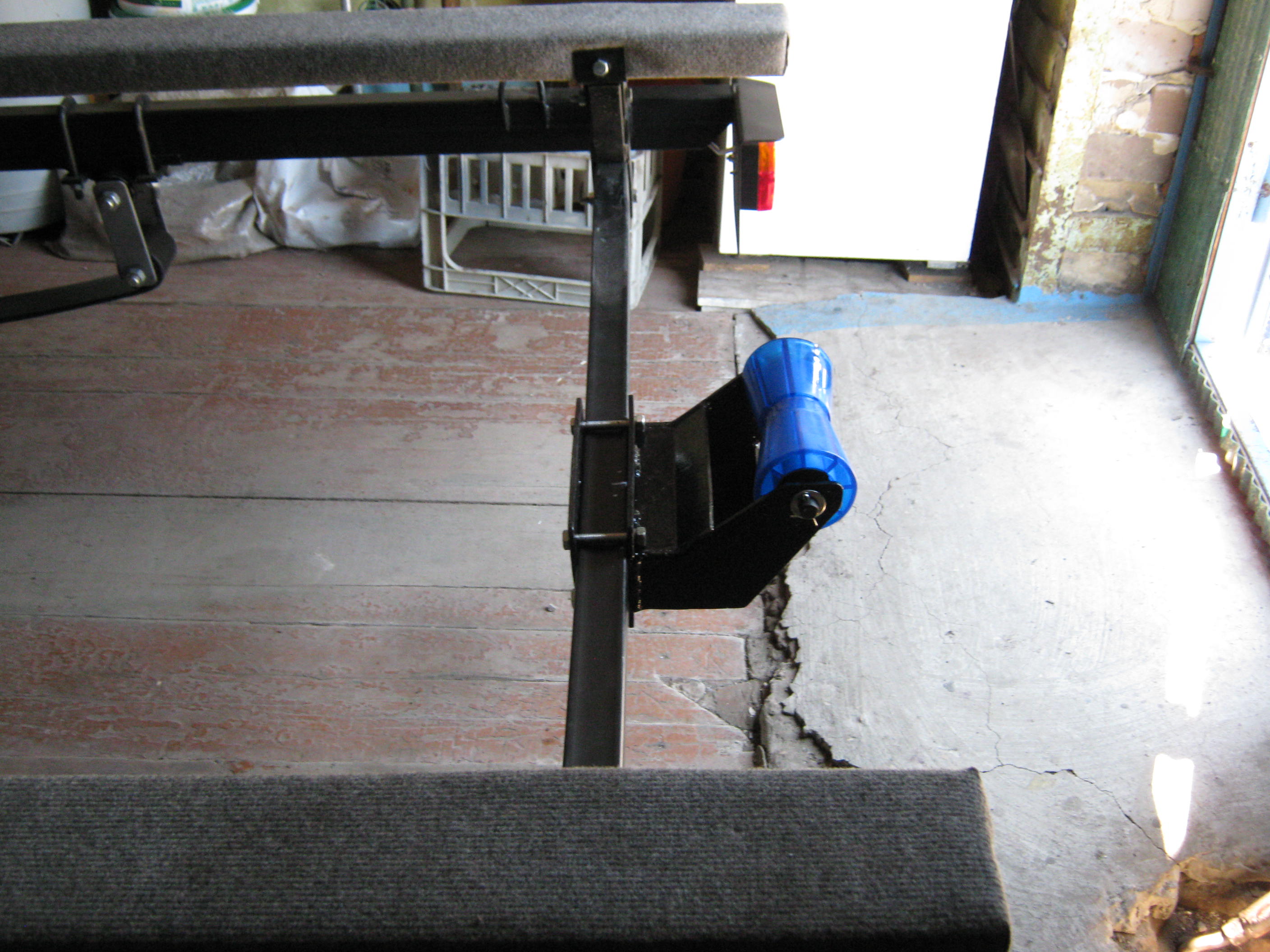

Всем пламенный. Сегодня состоялась погрузка лодки на прицеп. Сложное было занятие. Перед этим поставил ролик, который передал Константин Х., правда кронштейн пришлось переделывать по советам Андрея(Танкиста). Сразу скажу: родные стойки под ложементы не годятся, передние очень низкие, хорошо что вместе с роликом Константин дал комплект стоек(регулируемых) с метизами. Спасибо ему большое. Ролик который делал, пришлось ставить на 2ую поперечину от зада, т.к. при погрузке форштевень нагло ложится на неё. Слава богу-погрузили. Предстоят ещё кое какие доработки по прицепу, как нибудь справимся. Да забыл, когда грузили, пришлось номер снять, ему был бы пи...ец. На 4ой фотке видно что форштевень лежит на раме, лодку очень далеко затолкали вперёд, исправим.

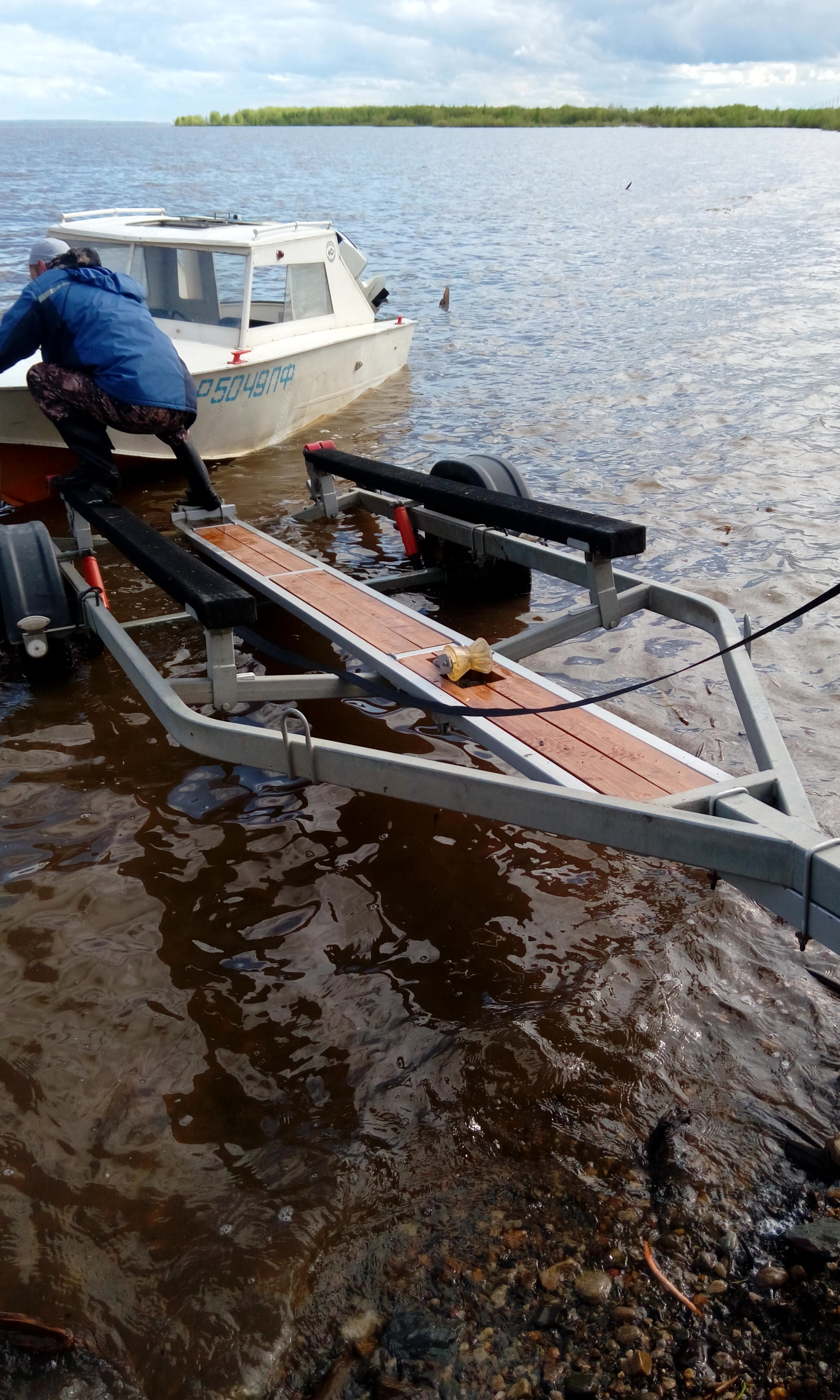

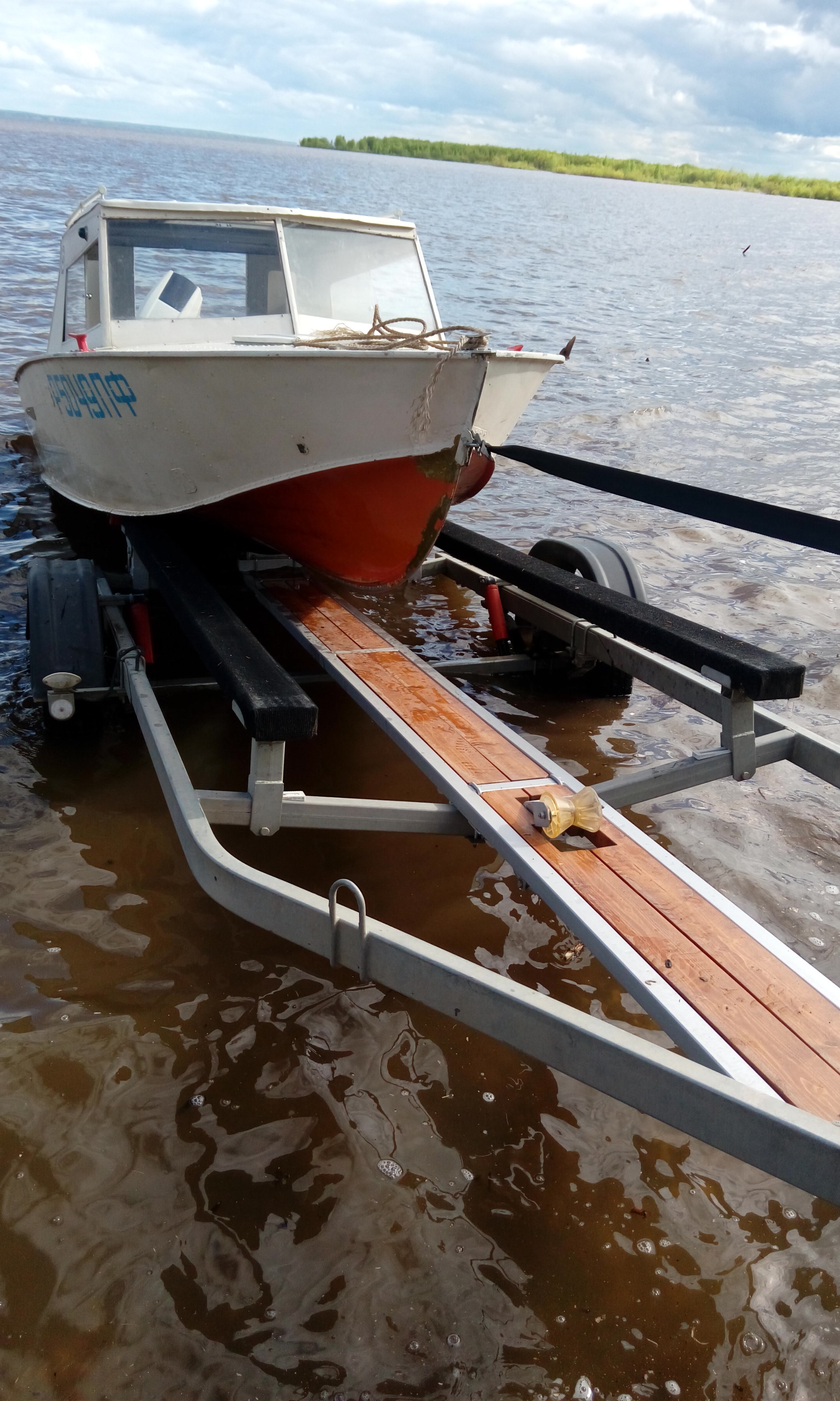

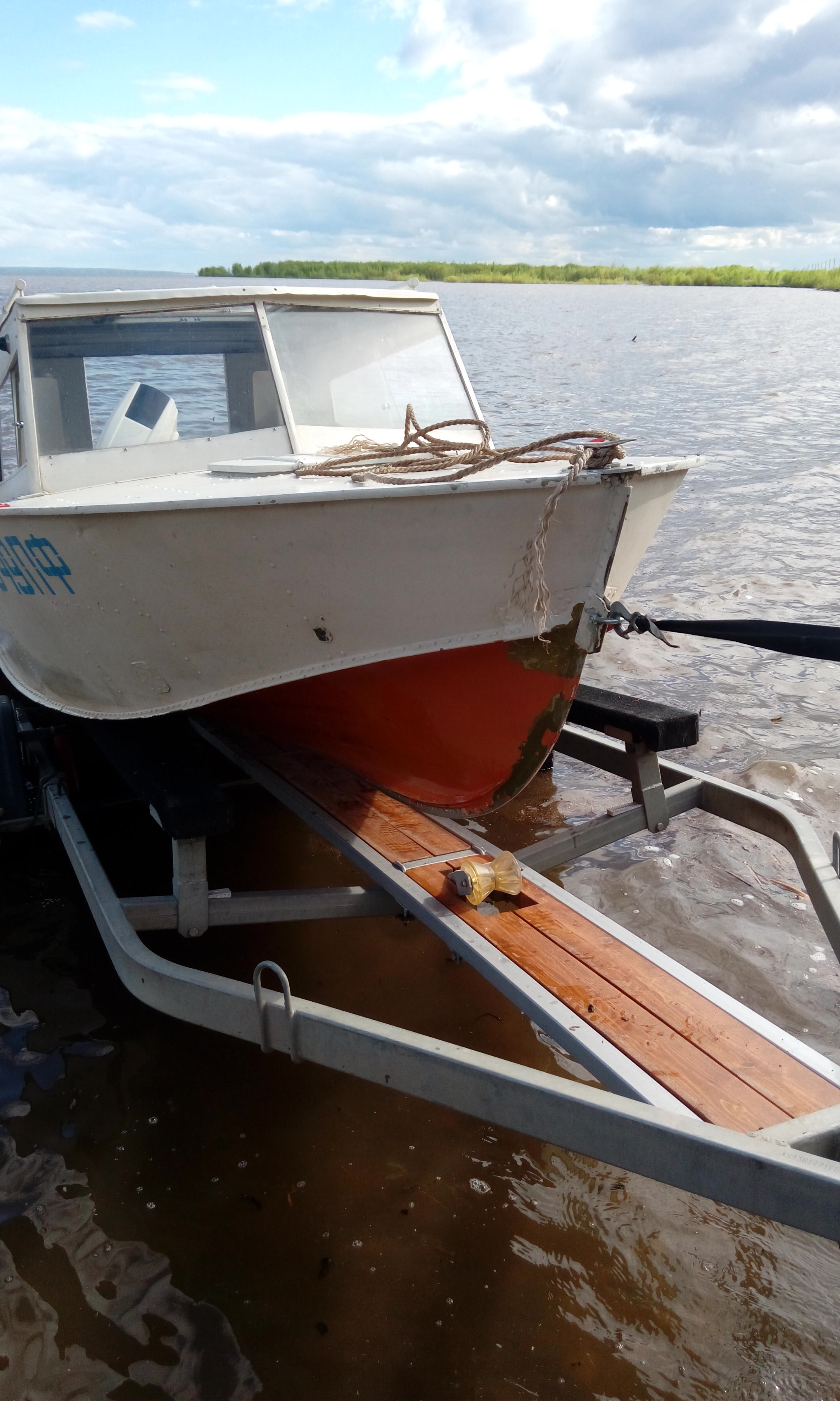

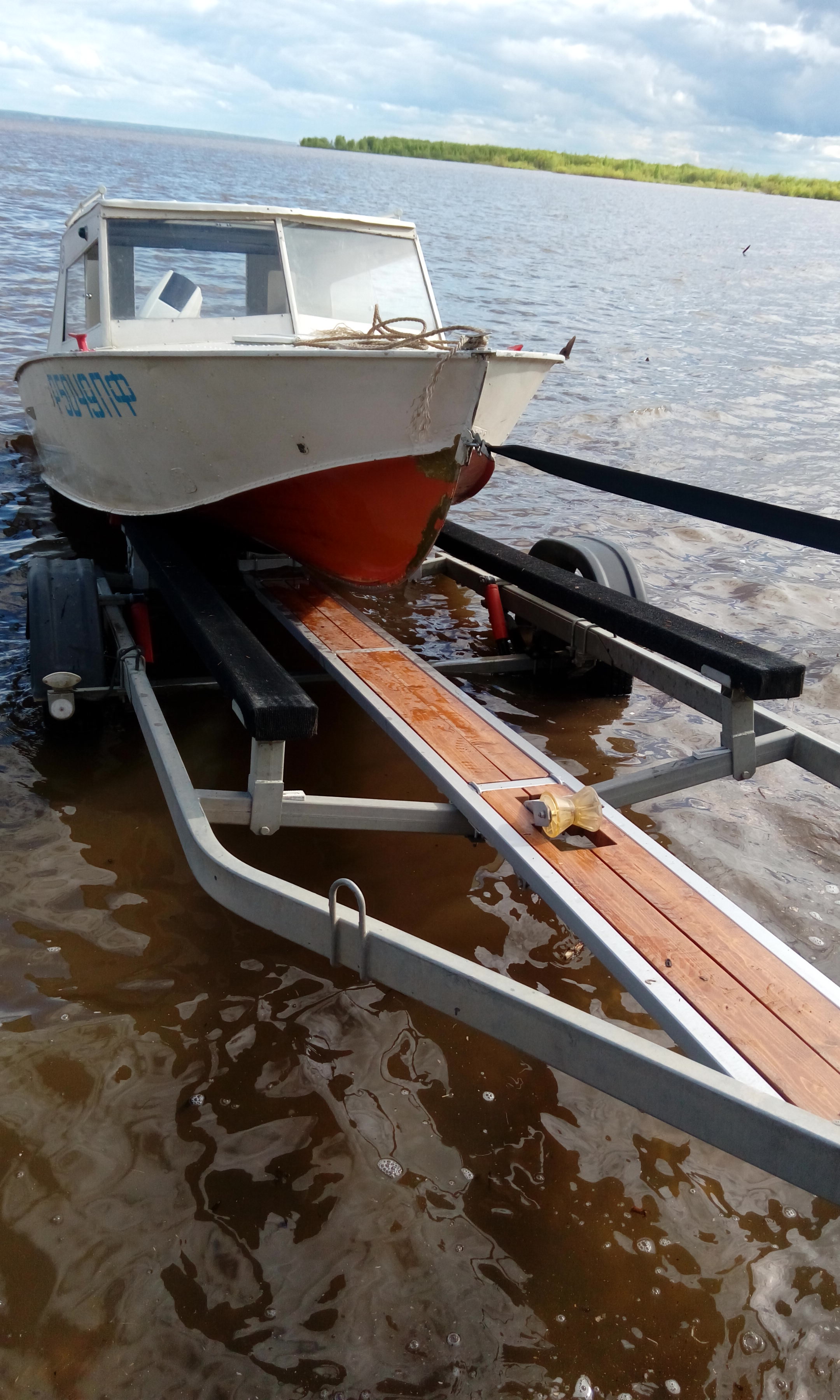

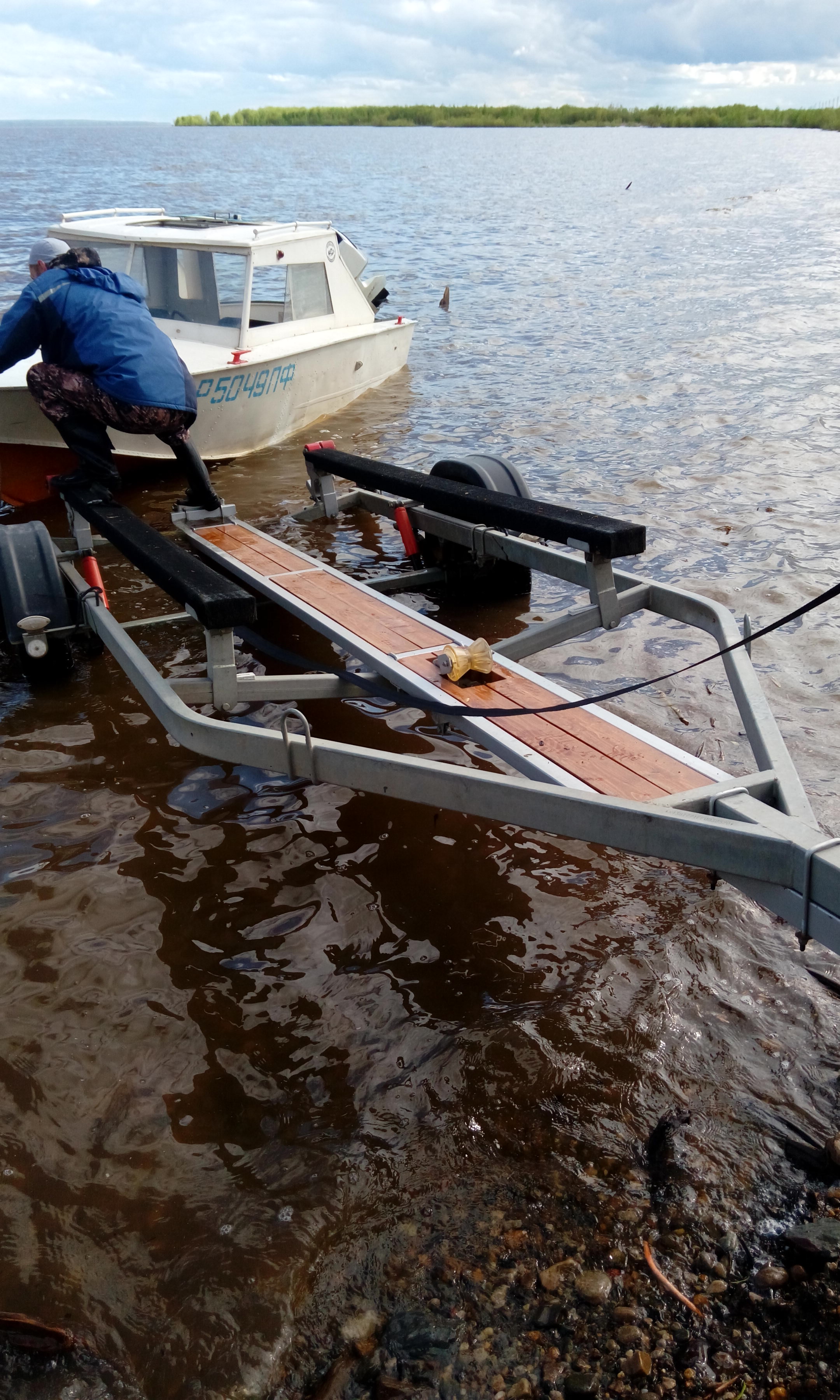

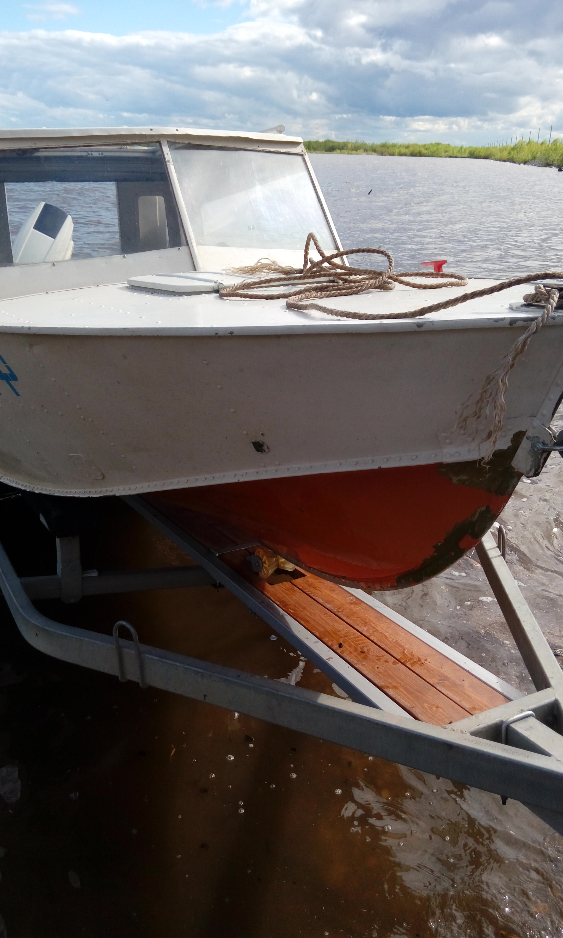

А у меня в акурат вчера, спуск и подъем был необычайно легкий.
Немного фотографий сделала супруга.

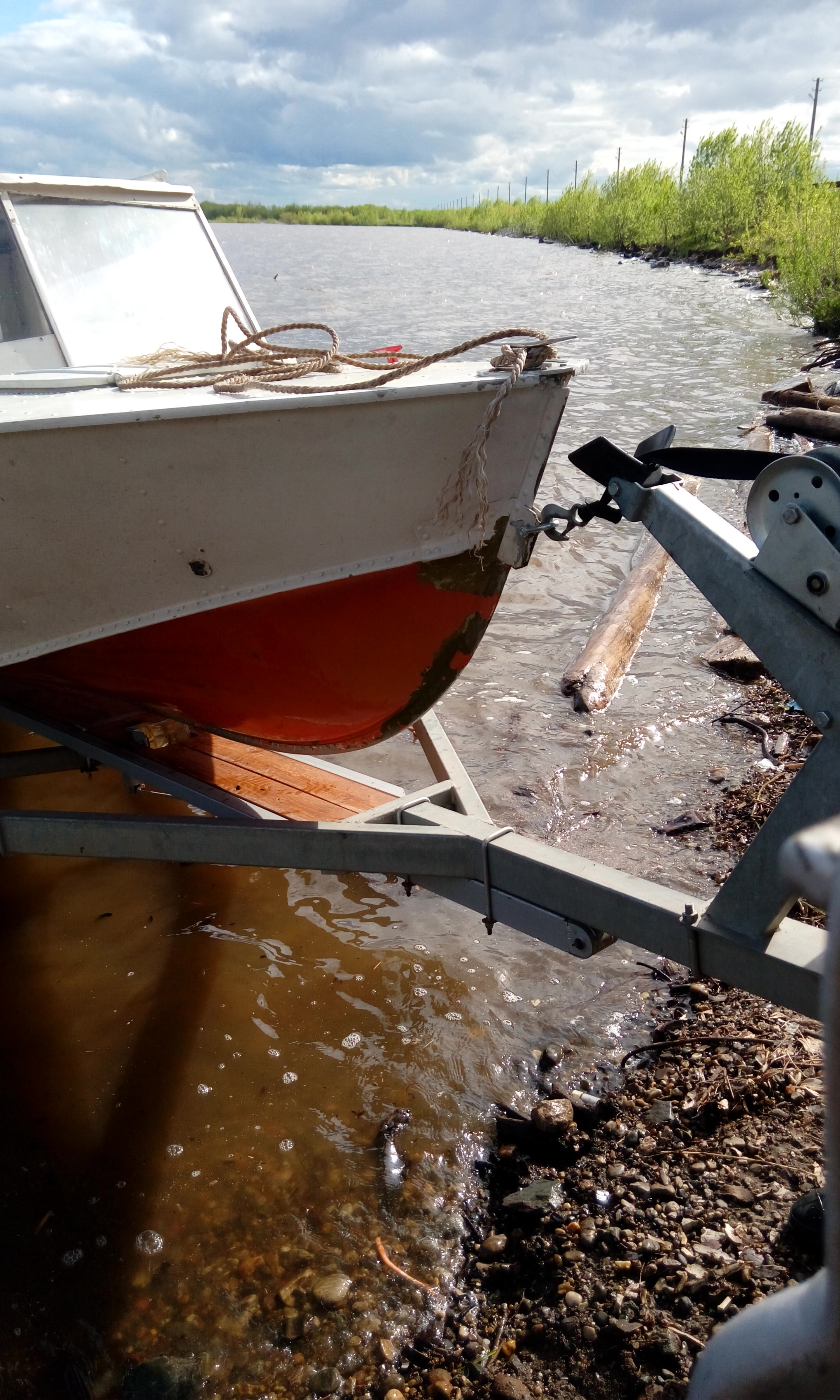

Это подъем с воды после похода.
Разворачиваю лодку на килевой ролик. Цепляю крюк лебедки. Иду по трапу к ней и поднимаю на прицеп.
IMG_20180611_182256.jpg IMG_20180611_182314.jpgIMG_20180611_182321.jpgIMG_20180611_182341.jpg
Далее выкатываю прицеп из воды, опускаю задние ролики, привязываю лодку и в путь дорогу.
Как видно на фото- задранного носа в процессе подъема нет. То есть корма была в воде и лодка шла на прицеп как по маслу в одной плоскости с ложементами, но на роликах выше их.
3 159
1 311
:good:Я даже писать ничего не буду.
16 596
1 325
Это в мой огород ?
Такой трюк с "носатыми " , " высокоскульными " лодками типа Обь , Воронеж , К5 .... Амур , Днепр , Ю2 , К2 и т.д. ....да почти со всеми - не прокатит . Потому как на этих лодках ложементы не опустишь так низко , как у тебя ( ниже крыльев прицепа ) , нос в дышло упрётся .
Ещё и уклон берега тебе в помощь ( судя по горизонту на заднем плане ).
