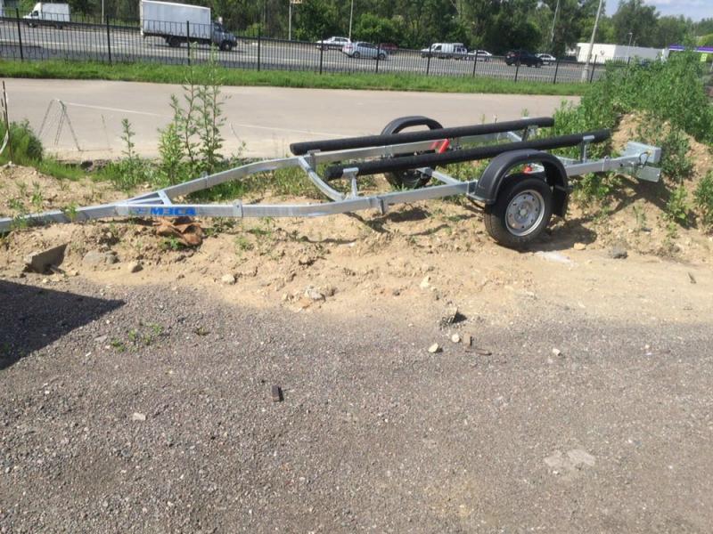

Прицеп МЗСА 81771Е лучше:
-имеет съемные задние фонари
-немецкую рессору (параболлическая), которая сама гасит колебания
-надежная конструкция проверенная временем
-съемное дышло
-прицеп полностью оцинкованный
-длина ложементов-2,68 м
https://avtohart.ru/catalog/MZSA-81771E-101-05.html

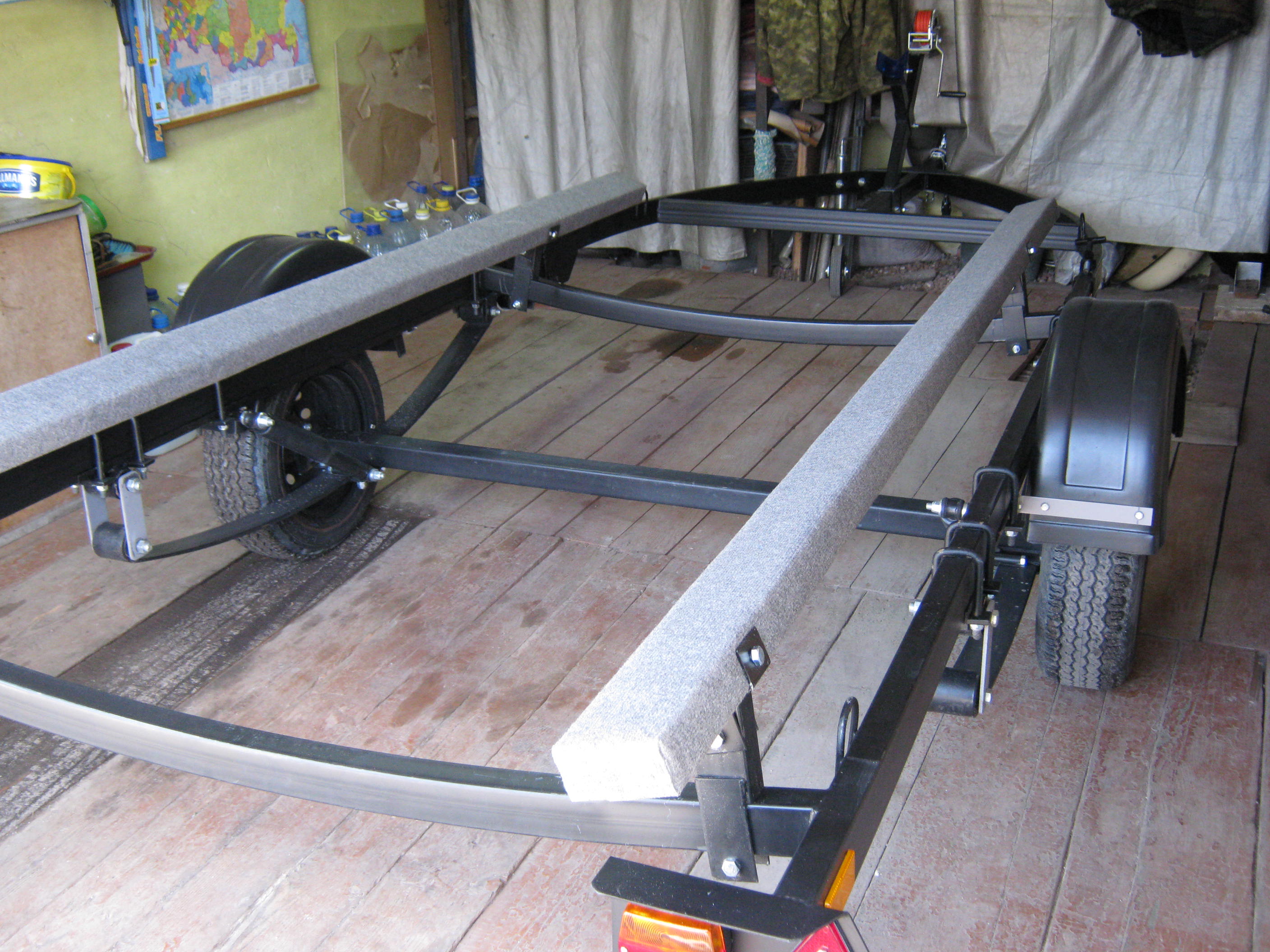

Всем привет, и всех с наступающим праздником. Вот и сбылась мечта, привёз сегодня прицеп Спартак. Длина 5м, самосвал, съёмное дышло, в общем как и хотел. В МРЭО поеду после праздников, оказывается ставить на учёт технику надо только через ГОСуслуги. Надо зарегистрироваться, выбрать себе день и время, и ехать к ментам. Можно и по старинке, но почему то б....дь не хотят. Давайте советы, что и как усовершенствовать.
3 911
Поздравляю с покупкой, Саша!
Настрой ложементы под лодку, да ролик килевой поставь, что бы форштевень ни ездил по заднему поперечному лонжерону. А что усовершенствовать думаю уже по результатам эксплуатации выявится.
Будем рады посмотреть, спуск, подъем- во всех деталях!

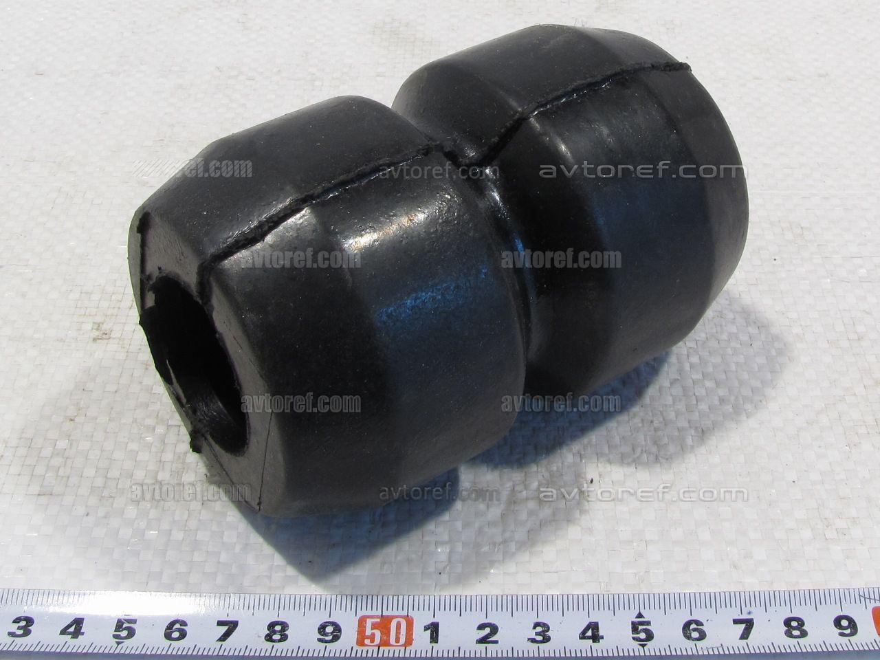

Андрей здравствуй, и спасибо за поздравление. По ролику хотел сразу спросить, но забыл, может есть какие интернет магазы где всякими приблудами для прицепов торгуют, или может забабахать самому, вот только из чего пока не знаю. Кронштейн сделаю сам, это не проблема, а вот саму резинку, может от какой техники большегрузной что то подойдёт?

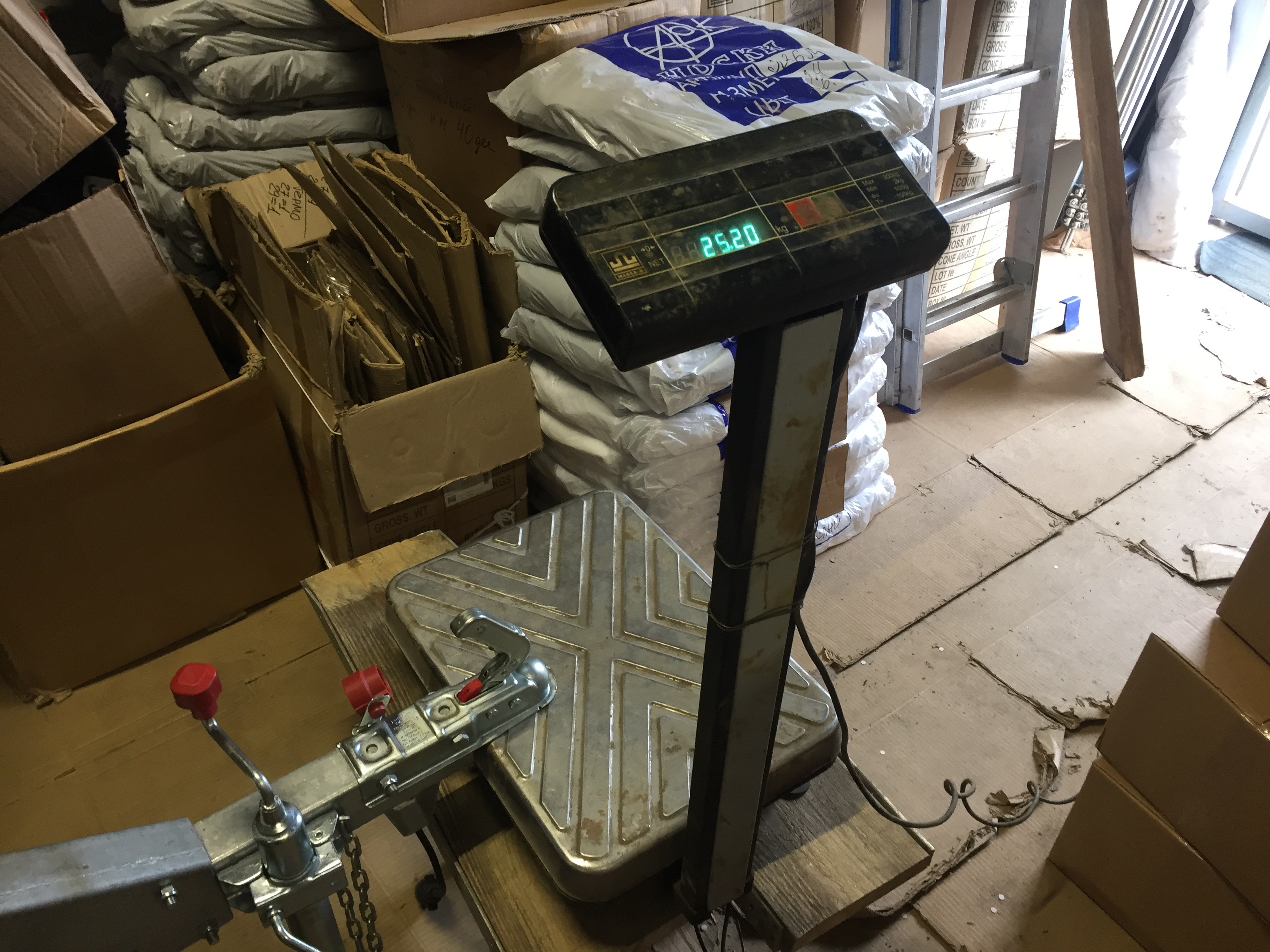

Ещё вопросик: нагрузку на шар где смотреть?
3 911
Интернет магазины разумеется есть и торгуют всеми аксессуарами для прицепов. Мне не довелось пользоваться таковыми. Всё нашел в городе у тех же диллеров.
Если своими руками, то передний отбойник от Газели будет не плохо работать в качестве ролика.
Поднимаешь прицеп руками за дышло, за сцепное устройство и определяешь приблизительно вес.
Надеюсь мешок с цементом поднимал, вот и тут примерно то же усилие должно быть.
Соответственно ось перекатываешь для регулировки.
8 546
3 288
3 159
1 311
Про мешок с цементом прикололо, я имел в виду какая должна быть нагрузка, и где это уточнить? Фаркоп ставил давно, но бумажка осталась, нашёл в ней нарисовано нагрузка 50кг. В паспорте на машину должно быть или нет?
3 911
Если есть напольные весы-то очень легко и просто .Поставь весы под сцепку и подложи брусок-весы покажут точное усилие на шар.
То же верно. И я бы сделал развесовку в 30 кг на шар. Мало ли чего в носовой рундук в дорогу подбросишь.
3 911
Максимальная нагрузка на шар, должна быть не более 50 кг. От машины не зависит. Остальное написал выше.

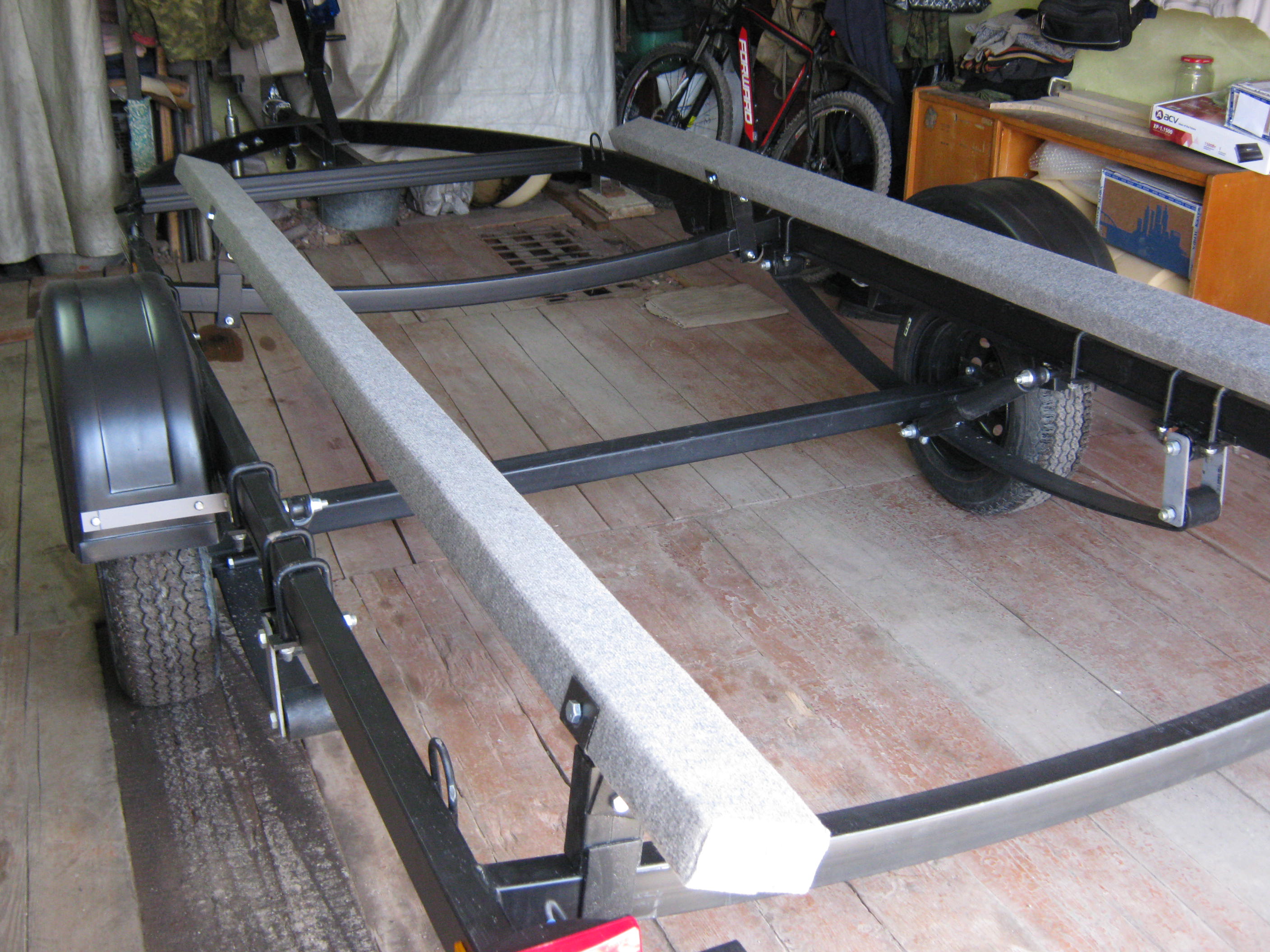

Парни здравствуйте, есть вопрос. Ложементы должны стоять жёстко, или должны немного крутиться чтобы повторять плоскость днища?
3 911
Вес лодки большой и как не затягивай ложементы, они примут плоскость днища. То есть по любому повернуться.
А вот затягивать их слабо не стоит. Будешь поднимать лодку и в какой то момент, один из ложементов встанет ребром. Это не очень хорошая ситуация, придется скидывать снова лодку и поправлять ложемент, поскольку под весом лодки его повернуть тяжело, руками.

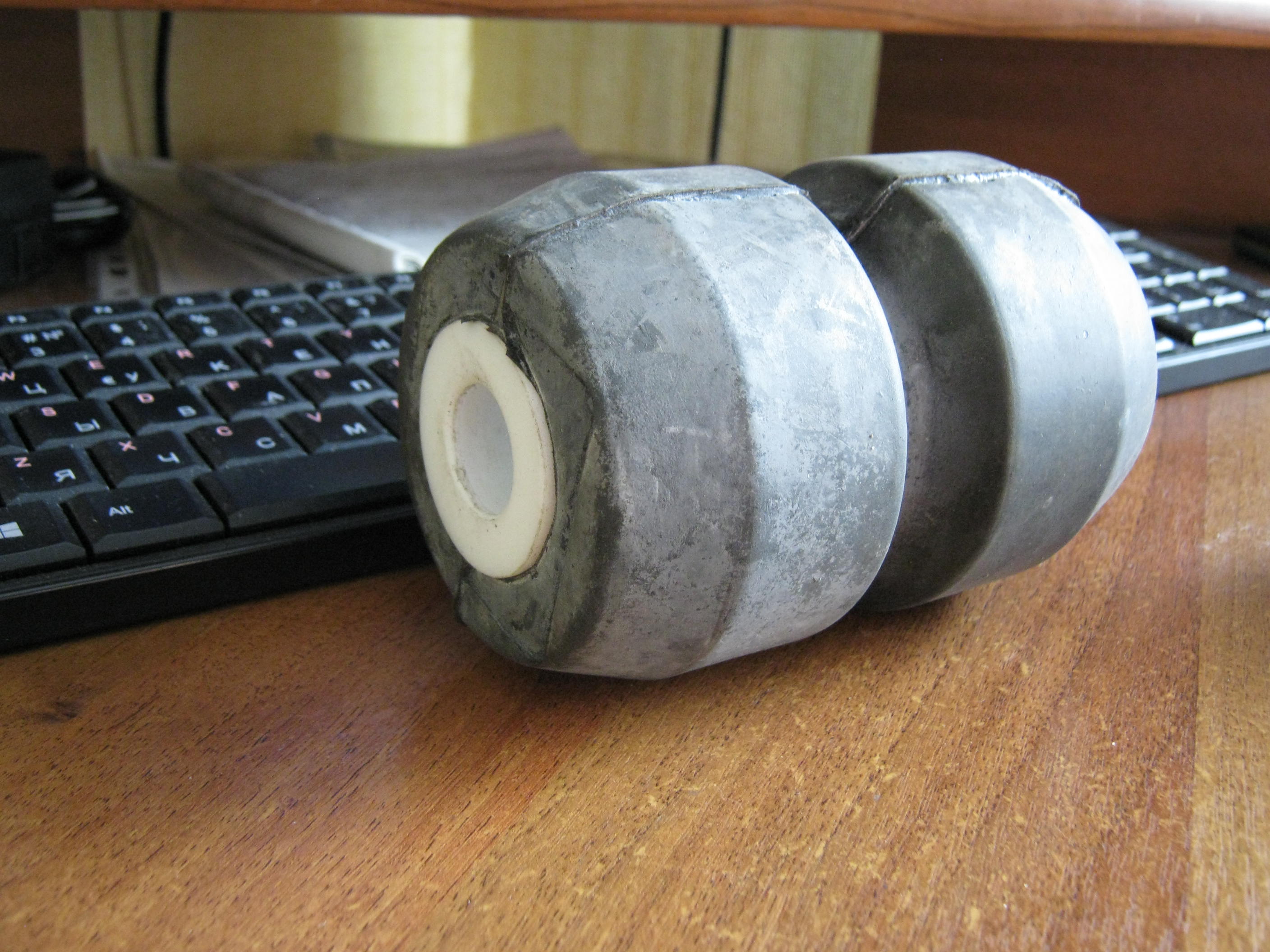

Купил сегодня передний отбойник от Газели, вернее сын купил. Внушительная резинка, и цена всего 90р. Попробую завтра в гараже подшипники может подберу какие, если найду, то токарь вал выточит, и готов ролик.
3 911
Подшипники- это лишнее на такой ролик. Подбери трубку и втулки на неё по диаметру из любого вида пластмассы.
В общем делай как на стандартном ролике, трубка на 20 мм в отверстиях кронштейна, на шплинтах. На трубке втулки из капролона, или второпласта, точно не скажу, на них уже ролик.

Вот, зафтулил отбойник Газелевский фторопластом, будет вращаться на нержавеющей трубе 20ке. Думаю получится подкилевой ролик.
Не получится. Резина слишком мягкая для этого, под килем он будет сильно проминаться и в итоге прорезаться. из такой резины ролики можно использовать только на плоскостях и под небольшим весом. Это не теория это пробы и ошибки, не трать время. теоретиков не слушай, они затраченных средств не вернут.
3 911
Очень печально что пробы и ошибки идут в разрез с теорией и элементарными расчетами.
А ведь без теории не возможно подсчитать и понять, что, куда, под каким углом и с каким весом, будет давить.
В данном случае, ролик примет не больше 50-70 килограмм веса, носа лодки с воды, или суши не важно.
И примет он на ура без всяких намеков на прорезание. А вот если на него поставить кормовой вес с острым килем Прогресса, тут без сомнения разрежет как масло!
Вопрос то очень простой, надо всего лишь правильно поставить ролик по высоте и глубине- относительно ложементов. И это без сомнения элементарная математика и геометрия, то есть ни что иное как полученные знания теории, школьной программы.
1 354
Гляди теоретик как вдавливается пластик от киля, белый след это не краска, это алюминий от киля намазался.
У тебя школа с каким уклоном была? Почему так плохо учили? Прогуливал? Ролик будет работать с начала киля до конца, а на ложементы лодка ляжет только в самом конце. Перестань советовать то чего не знаешь, или знаешь по наслышке. Механник из тебя никакой.

Гляди теоретик как вдавливается пластик от киля, белый след это не краска, это алюминий от киля намазался. У тебя школа с каким уклоном была? Почему так плохо учили? Прогуливал? Ролик будет работать с начала киля до конца, а на ложементы лодка ляжет только в самом конце. Перестань советовать то чего не знаешь, или знаешь по наслышке. Механник из тебя никакой.
Школа у меня, как и институт были Советские. А у тебя очевидно вспомогательная, если ты до сих пор читать не научился. Прочти сообщения автора и вникни хотя бы для того что бы участвовать в разговоре, о каком ролике и куда идет речь.
А меня уже давно не удивляют глупости сделанные дилетантами которые в школе уроки прогуливали.
Это касается и ролика что ты всем тут демонстрируешь. Надо же быть таким безграмотным, что бы установить ролик на нагрузку в 300 кг.см2.
Полное отсутствие знаний геометрии.
Твердая единица, Теленков и тебе и тому "кулибину" с видео, за незнание геометрии и математики.
