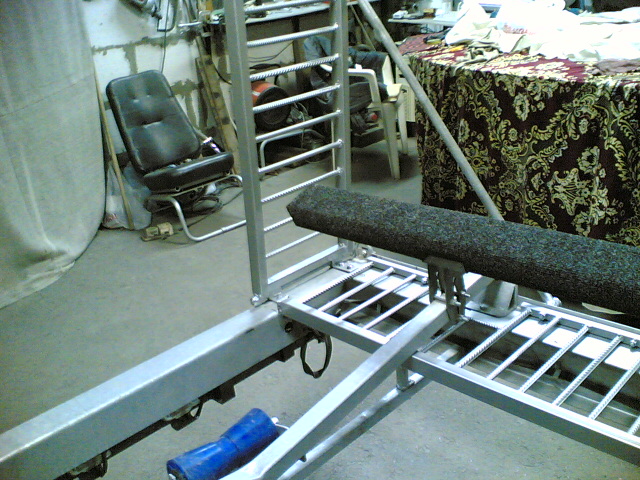

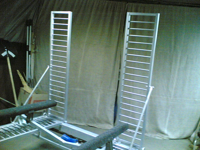

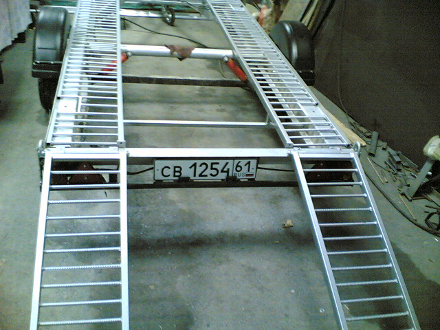

Вот нашёл у Атлетика такой самосвал 5,5м, и дешевле чем простые. Что можно сказать про складной узел, выдержит или нет? И самое главное: можно дышло снять, и будет по длине лодки.
9 560
4 780
Что то как то хлипко" выглядит" и две опоры под ложементами тоже слабовато,но это моё мнение и я его не навязываю.

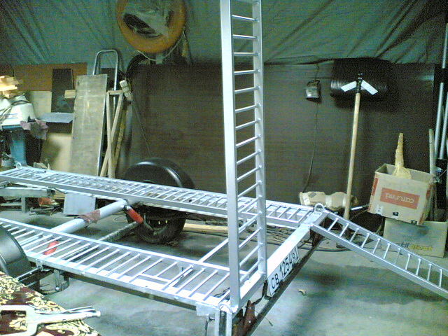

Самодельным прицепом пользуюсь с 2014 года-гайцы смотрят с интересом,но ни разу не остановили.А то,что у нас,в Сызрани-нет нормального слипа???!!!Бог с тобой,Александр!Или ты не знаешь остров Комсомолец?Или не знаешь причал Дружба(где я швартуюсь)-там всегда разрешат поднять-спустить катер без проблем!И вход в воду заасфальтирован.

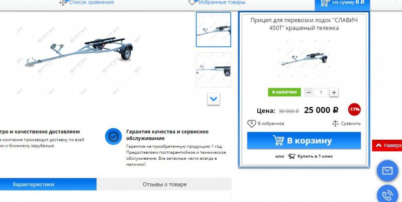

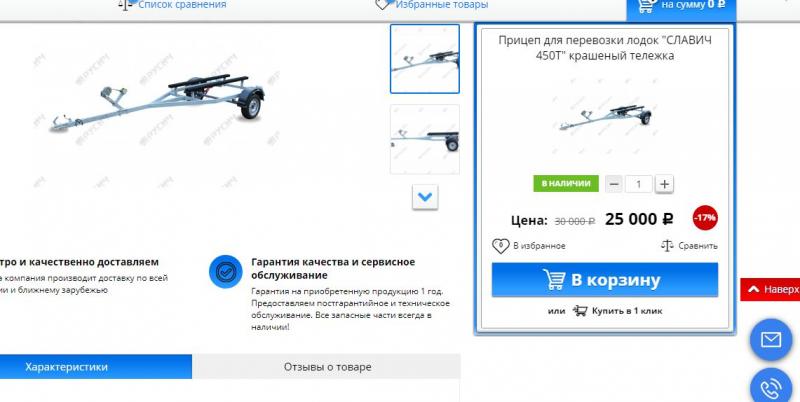

Арчибальд сказал(а):
Кто может про них что то сказать, стоит, или?
главное производителя ООО РУСИЧ г. Пушкино МО. не вздумай купить. они сейчас по 25 рублей.
9 560
4 780
:? Действительно убого выглядят :( Не продумано и коряво. :shock: Самоделкины лучше делают! :yes:

Привет!Я и себе и соседу сварил самодельные прицепы.Соседу-под Прогресс.Обошелся всего в 12 тыс.Пользуется-радуется.Ну его нах-брать прицеп для одного-трех раз в год!За такие деньжищи!
