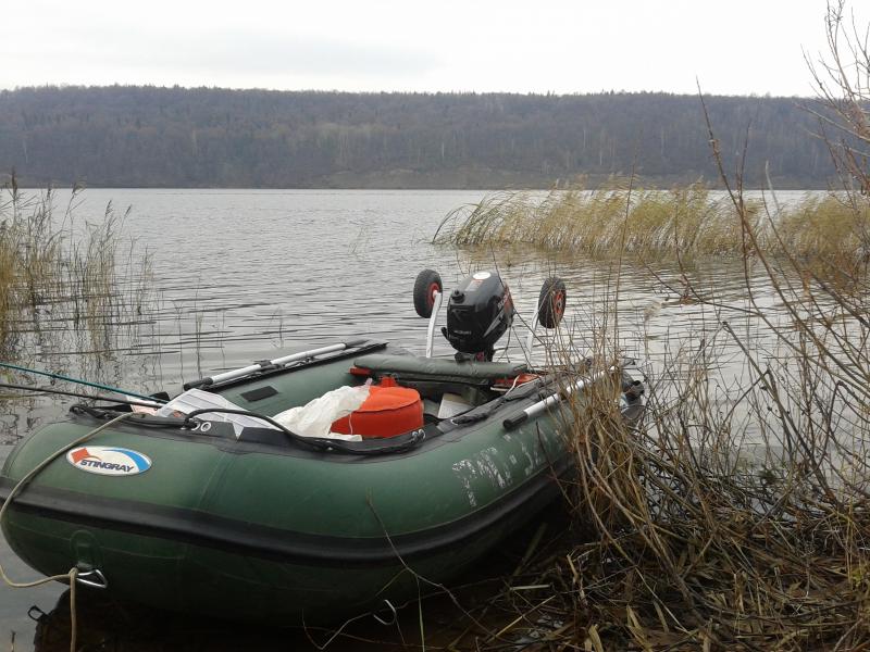

камич2
05.12.2012
275
607
Наб. Челны
былП-4 сейчас stingray 320
был В-30 Бийск-45 сейчас suzuki DF5(6)s. Мото собака Хаски. (зима).
Ни на ходу ни на рыбалке колеса не мешают.

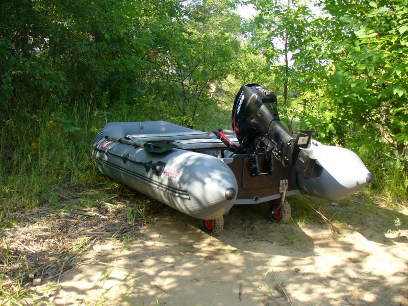

Ребят, по-моему уже где-то выкладывал, но повторю ещё раз.
Посмотрите на фото: так я вожу свою "Вятку 37" до Волги-проблем НИКАКИХ нет :yes:
Даже маломощный племяш (что на фото) :) везёт не напрягаясь. Колеса от обычных садовых тележек
по 250 руб. Крепятся двумя болтами. Если просто дорожить-даже и не снимаю: они играют хорошую роль для
дополнительной остойчивости. Мотор, как видите Ниссан 9,8. Если погонять-отворачиваешь по два болта с каждой
стороны (пятиминутное дело) - ИИИИИИ ПОЛЕТЕЛ !!!!!!! :yes: Перенимайте опыт ;) Патента нет-так что БЕСПЛАААТНААА !!!!!! :D

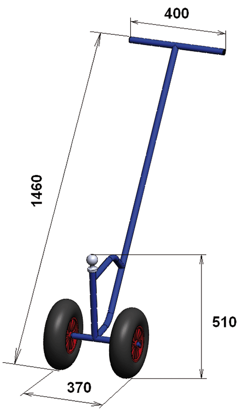

Немного не то, но сам принцип понятен будет. Сзади на лодке транцевые колеса, спереди похожая тележка зацепленная за носовой рым.

Игорь Кронштадт сказал(а):
А по колесам - противовес лишнее. Удобнее будет под нос лодки сделать с'емную одноколесную тележку с ручкой. На просторах инета видел сей девайс когда то. Попробую поискать.
Эту съемную тележку-водило надо будет отвозить в гараж (в лодке и так места мало), а при возвращении снова идти за ней: неудобства.

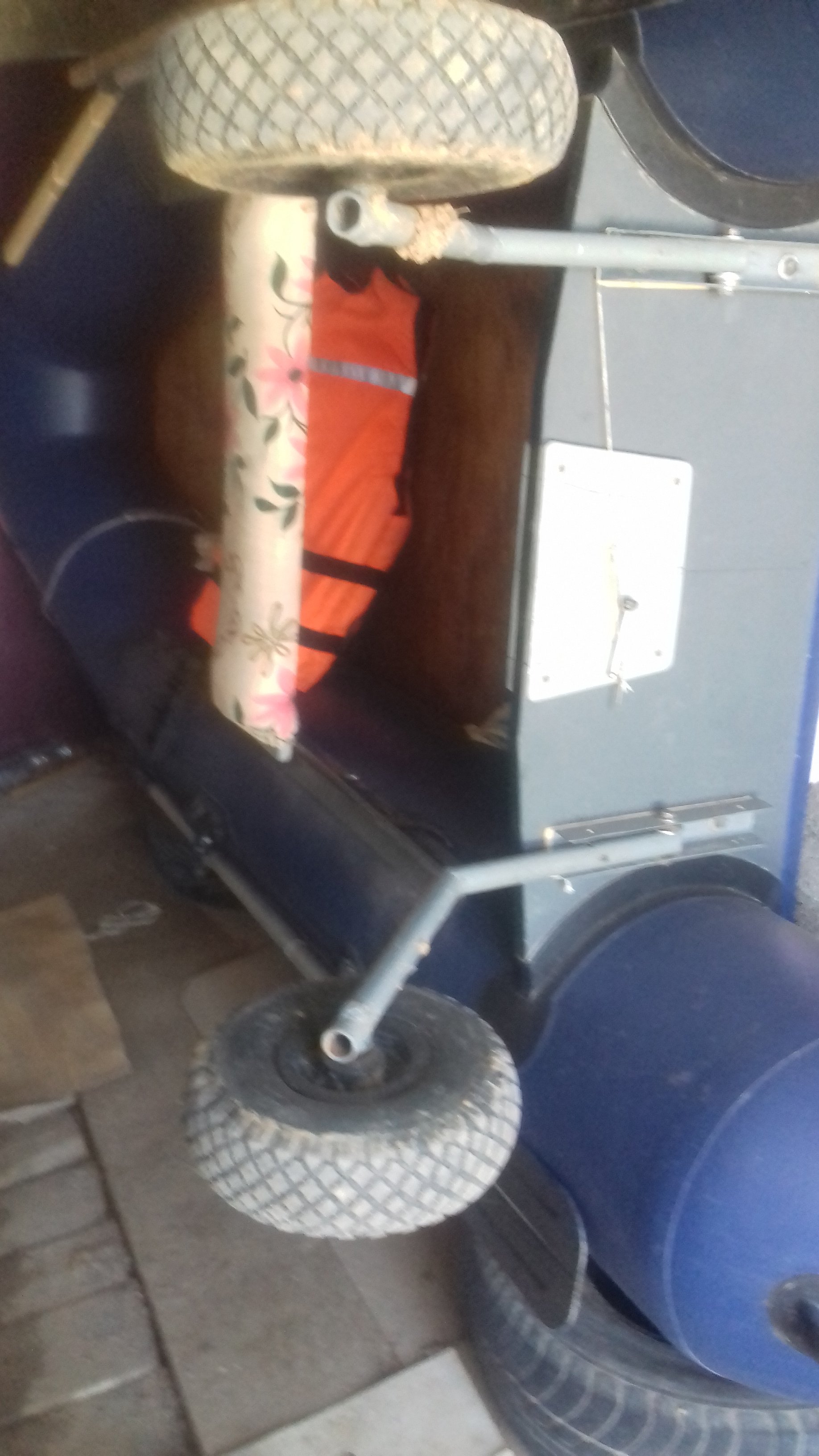

Есть желание сделать колесики на ПВХ....
Кто ставил откидные колеса на транец ПВХ лодки .? Насколько неудобно на ходу?
Сам сделал поставил очень удобно ничего не мешает

Я сделал самодельные откидные на воде переводятся в походное положение за минуме никакого дискомфорта
