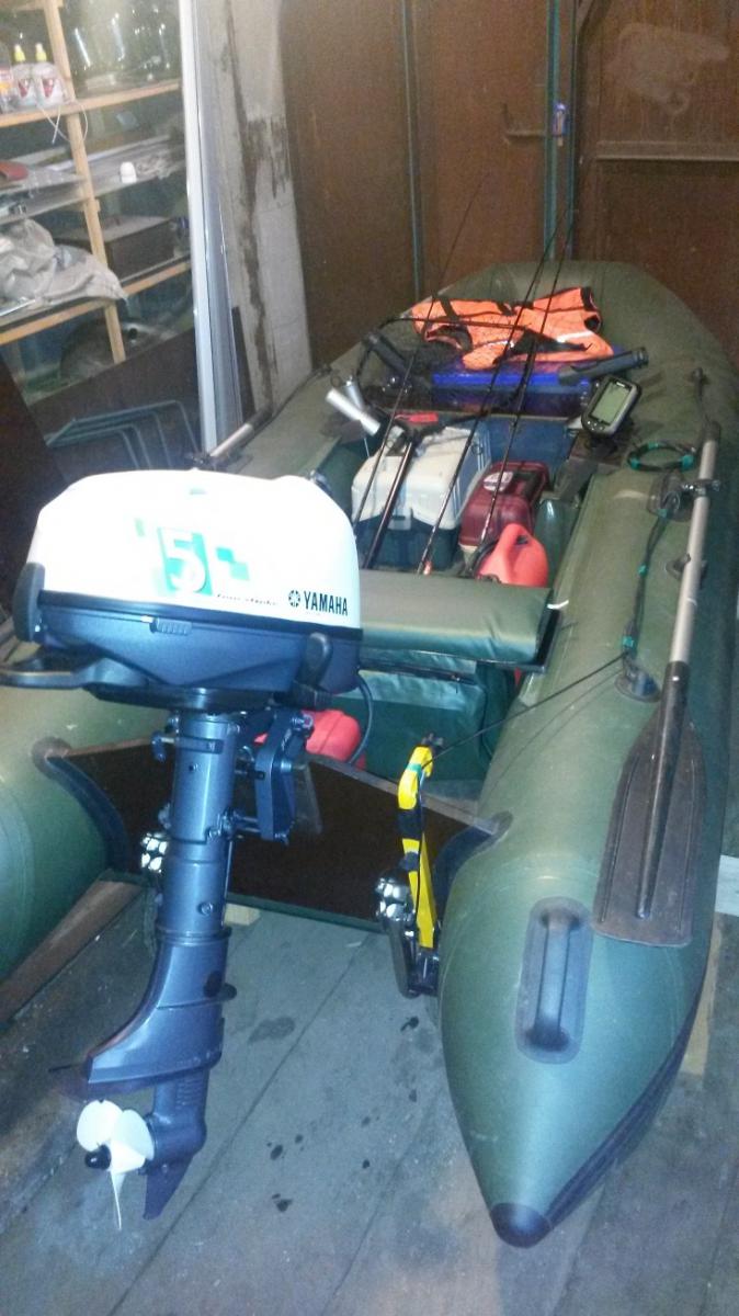

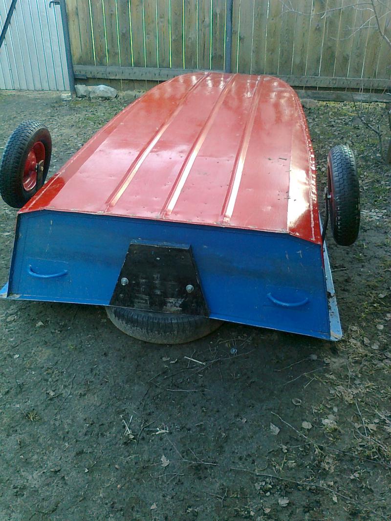

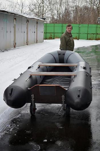

вот я сделал транцевые колеса на свой баджер 430
topic302-325.html
пока не проверял в деле, в эти выхи попробую первый тест сделать

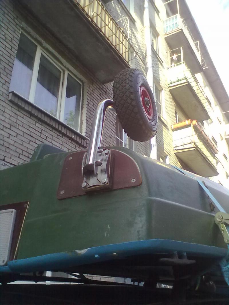

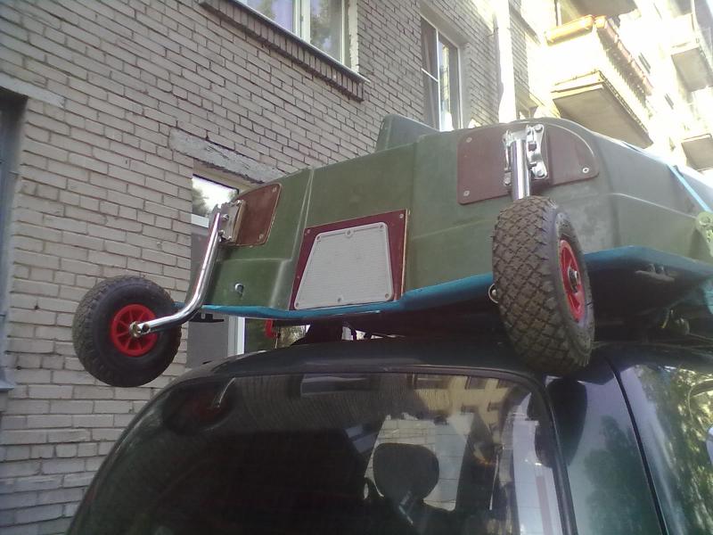

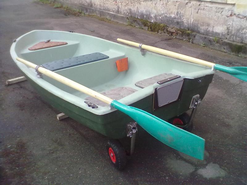

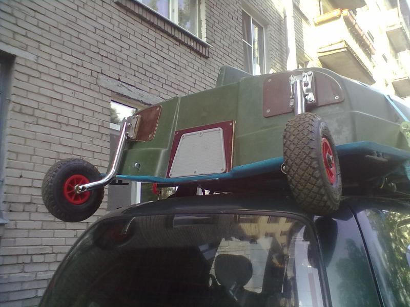

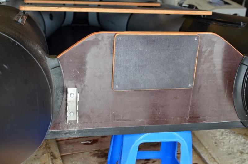

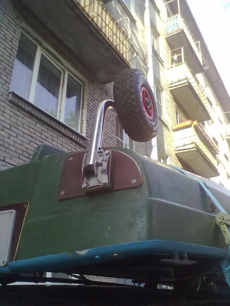

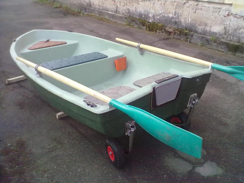

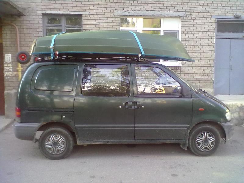

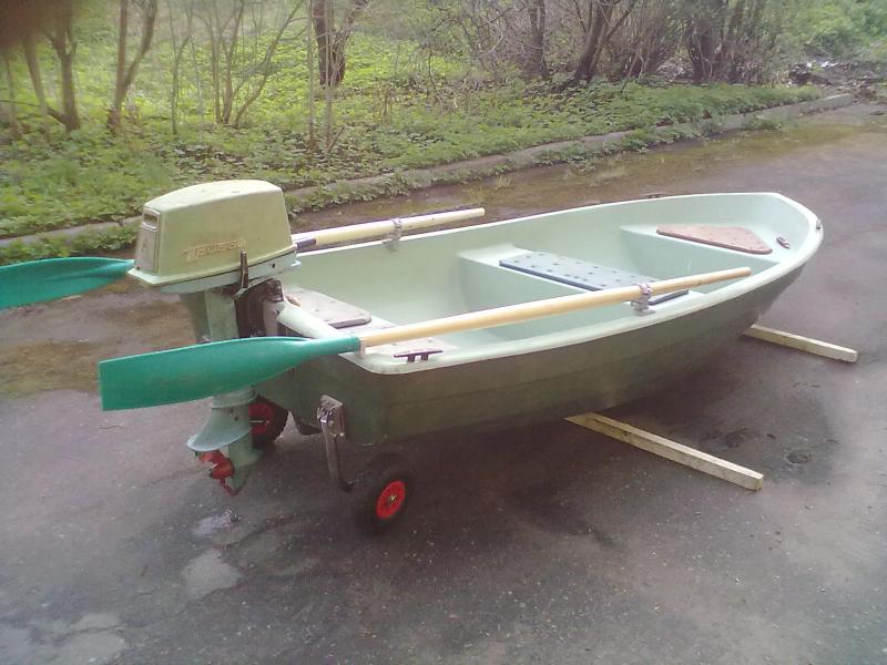

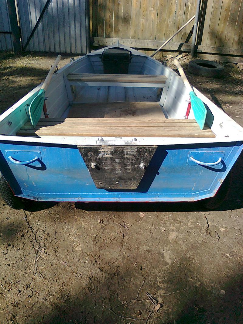

Пусть не ПВХ лодка, но тут и люминь был. Колеса на свою лодку ставил с таким расчетом, чтобы могли работать в обоих фиксированных положениях. На крышу авто - поднял нос лодки, подкатил до багажника, за корму поднял и задвинул дальше. Справляюсь один. Колеса с пружинками - фиксируются сами. Утопить проблемы нет - одной рукой защелкиваю. По диаметру тоже устраивает, по ровному спуску с мотором и шмурдяком, по песку и камням без фанатизма пустую.

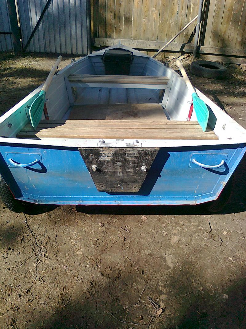

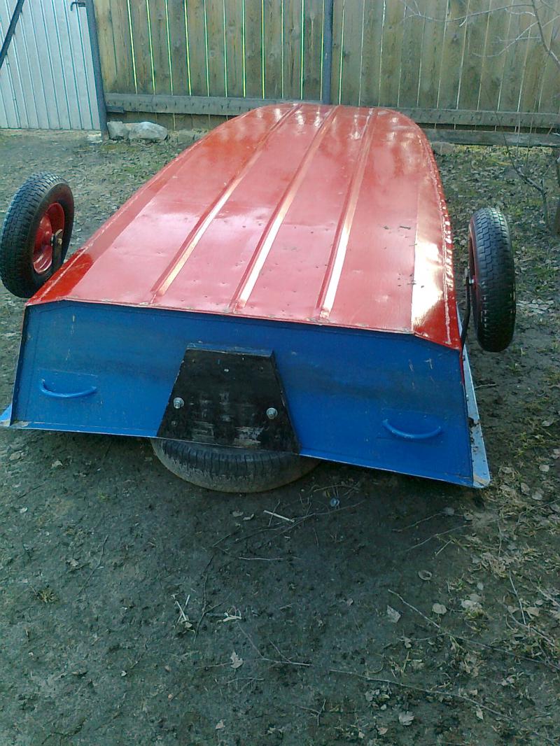

У меня не ПВХ, но всё равно вожу до Волги (около 100 м)
Лодка Вятка-38; АМГ; прим. 50-60 кг. Вожу примо с мотором
и всем "шмурдяком". Крепятся к усилительным пластинам каждый на два болта :yes:

И креплю, как видно, не на сам транец, а ближе
к центру тяжести-везти может и ребёнок :yes:
А снять-ставить; ну сколь времени займёт
открутить или привернуть четыре болта ???? :D

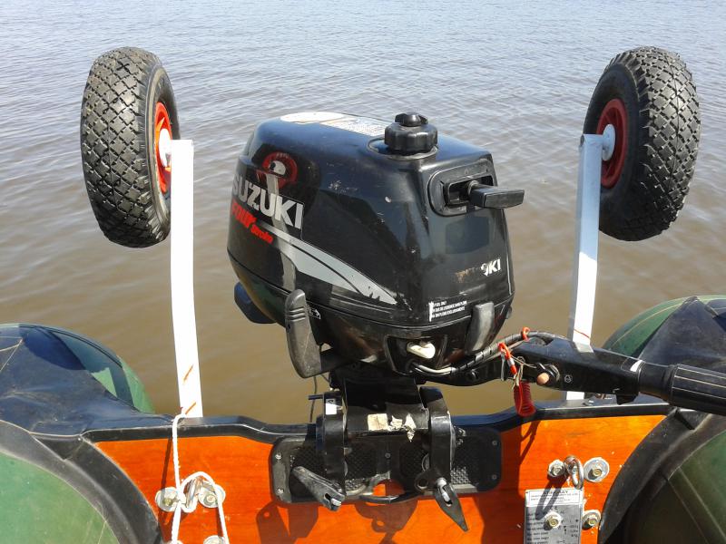

Тема уже старая с 2012 года, но я вот поставил такие колесики на Флинка и мне понравилось :yes:
Топить такие маленькие колесики нискольно не трудно, я когда в берег носом на резинке "паркуюсь", то вылезаю в сапогах вводу и ставлю колеса в походное положение - тащу лодку с мотором и всем барахлом до гаража - метров 300-400.
На ходу в воде вообще не мешают.Рулить мотором нормально, датчику эхолота не мешает. Все GOOD!!! :good:
На фотках видно что даже опущенный Меркуша выше уровня колес:

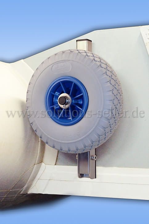

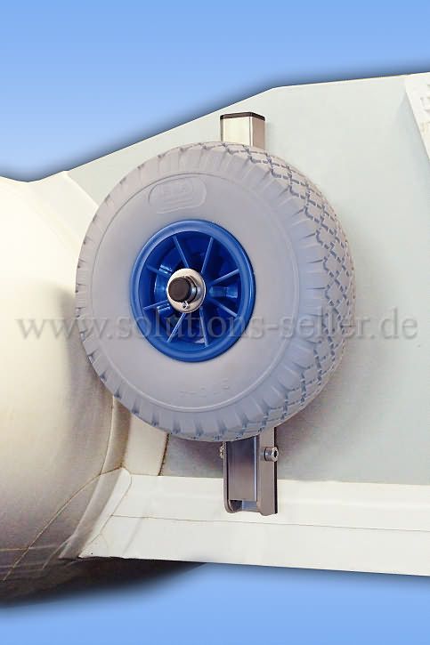

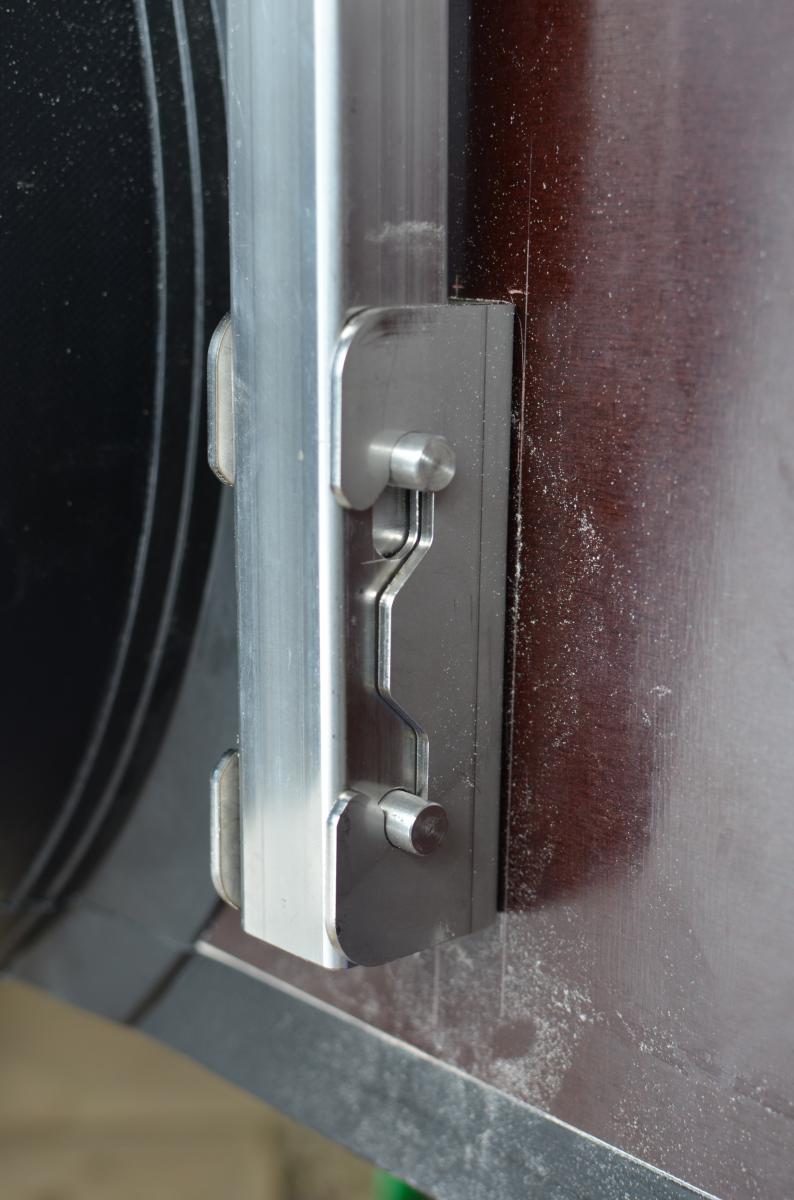

По сцылке все что угодно, но не колеса. :pardon: Но нашел вот такие: http://solutions-seller.com/ks.html На видео ваще прикольные колесики. Скачал фотографии и чертежик, попробую повторить. :roll:

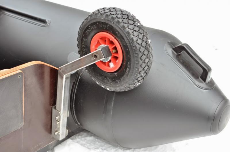

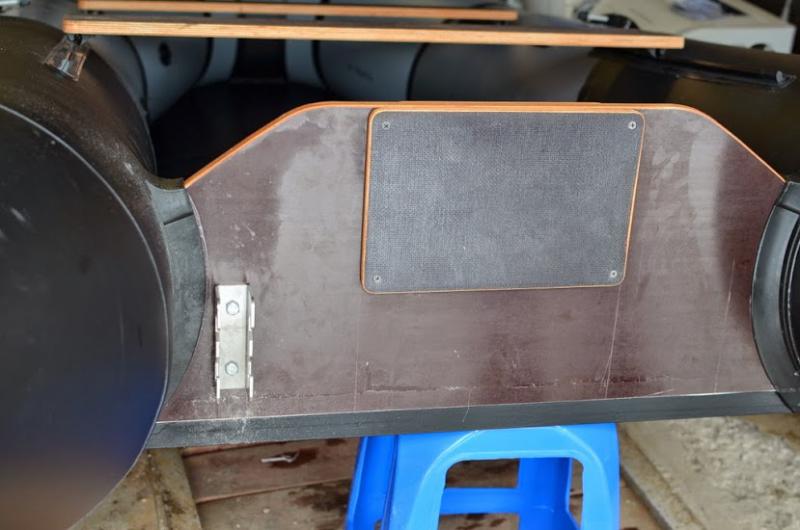

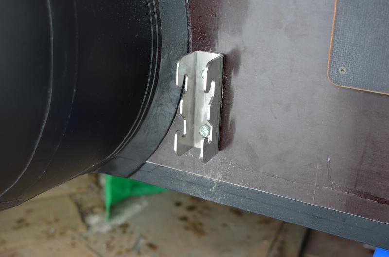

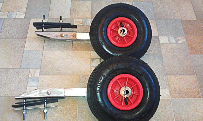

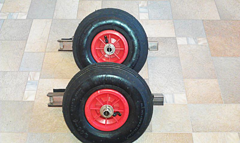

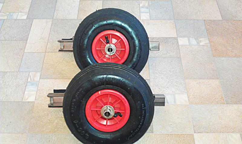

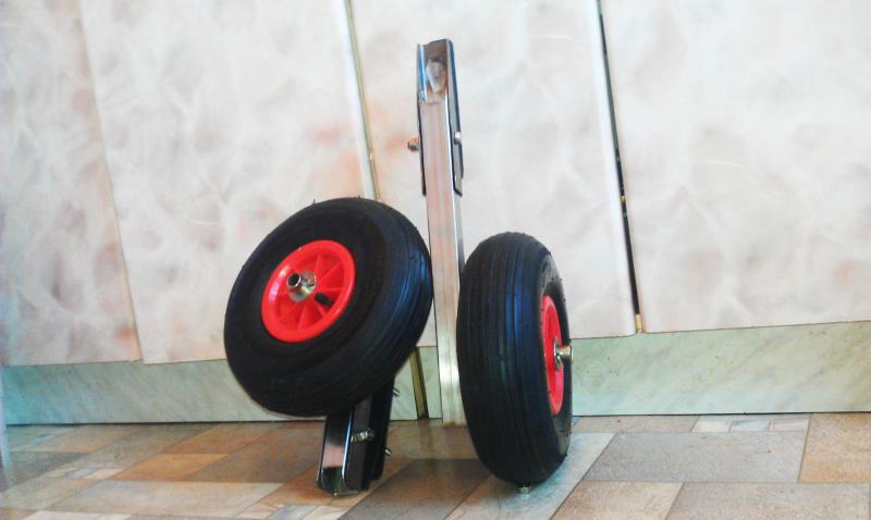

сделал вот такие,на буржуйских сайтах нашел но цена там велика !!
seal71
23.11.2014
Серпухов
seal71
nissamarfn 360 и HDX 330
Parsun 15bms и HDX 9.8
чтобы не ржавела :pardon: :pardon: :pardon:

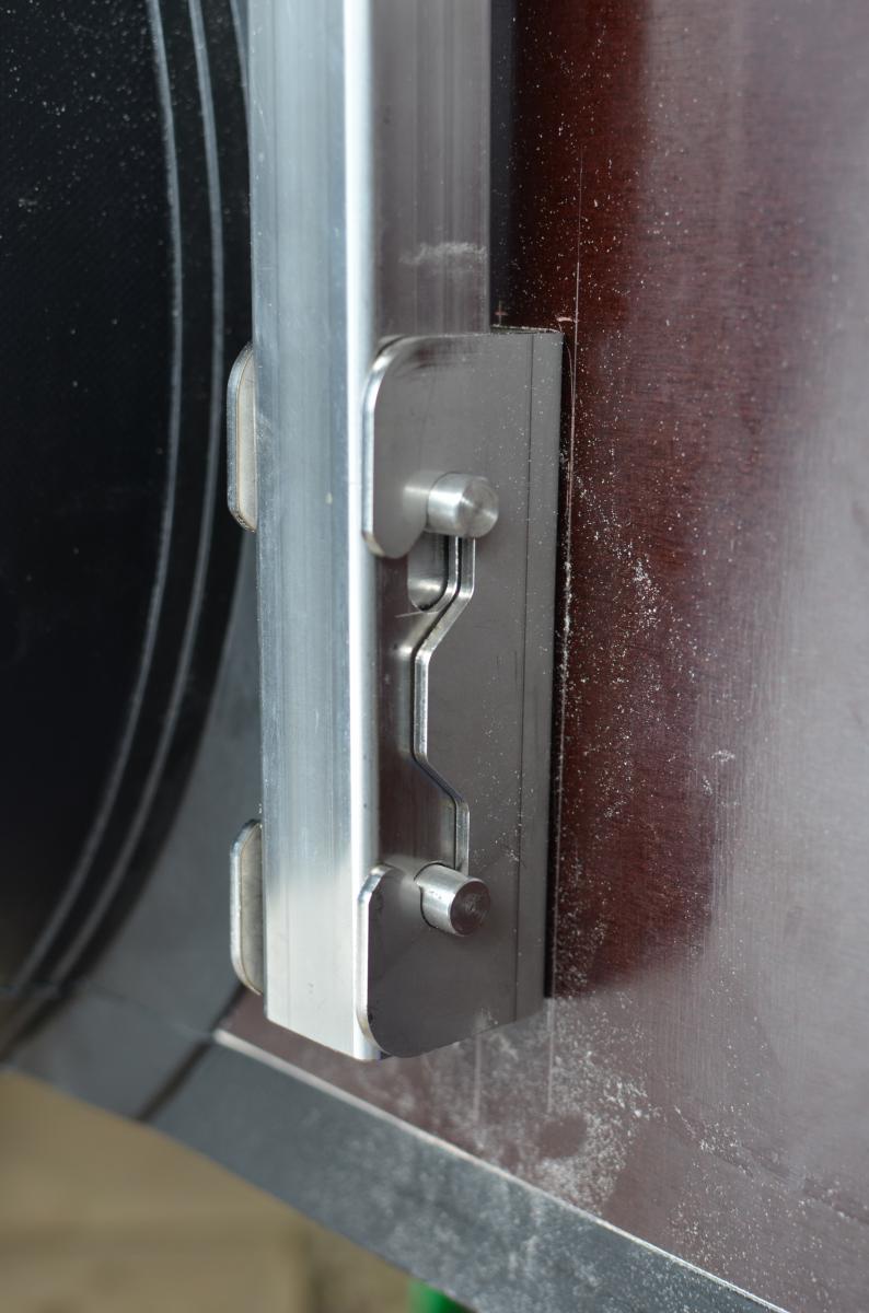

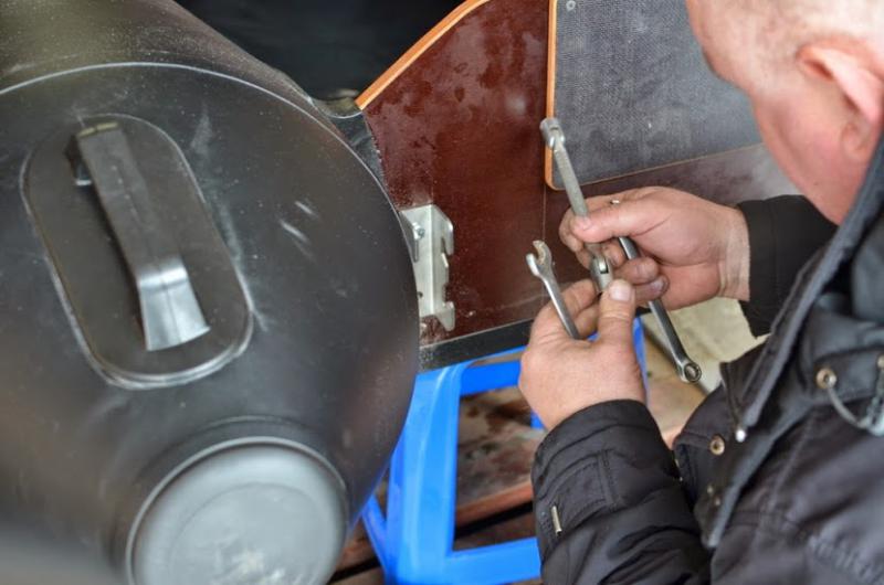

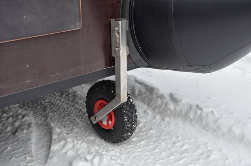

Пставили мне колеса на новую лодку, в целях рекламы, хорошие колеса. С весны пользуюсь и доволен.

Я со своими корявыми руками и моим везением обязательно бы утопил эти колеса с таким креплением! Если не на первом выходе на воду, то на втором точно. Для меня желательно иметь на таких колесах страховочный тросик, как на моторе. :pardon:

Вопрос можно? Как? А колеса разве потопляемые? :lol:
Мне понравилось то что установка не требует "большого ума" и перестановка считанные секунды занимает! А фиксация очень надежная! :good:

Не понял, что такое соосные штыри и какие шпильки. Фото выложил, по моему так проще! И уж точно не потеряешь, если только вместе с лодкой :D . И снимать не надо, перекинул и всего делов.

я именно из за того что все колеса точат и заморочился с этими. Они то на транце складываются и снимать при сборке лодки тоже не нужно

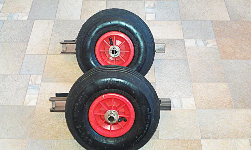

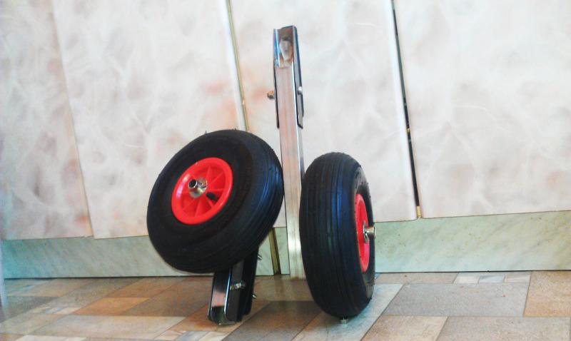

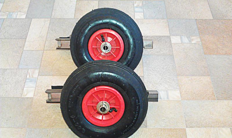

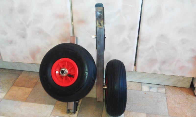

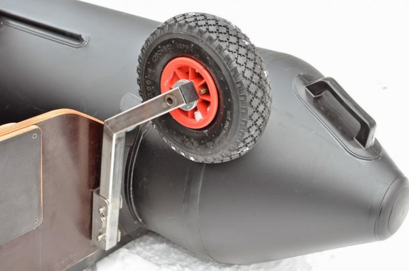

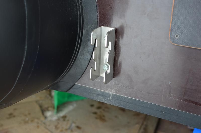

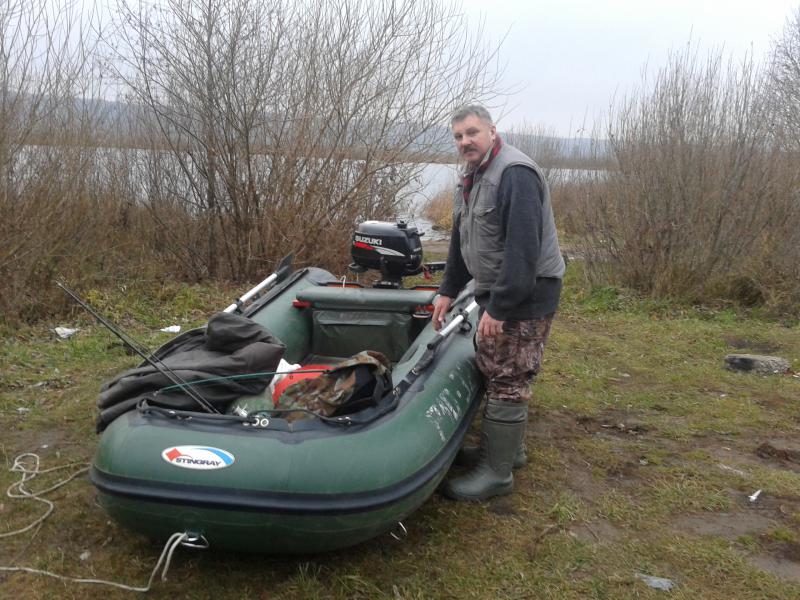

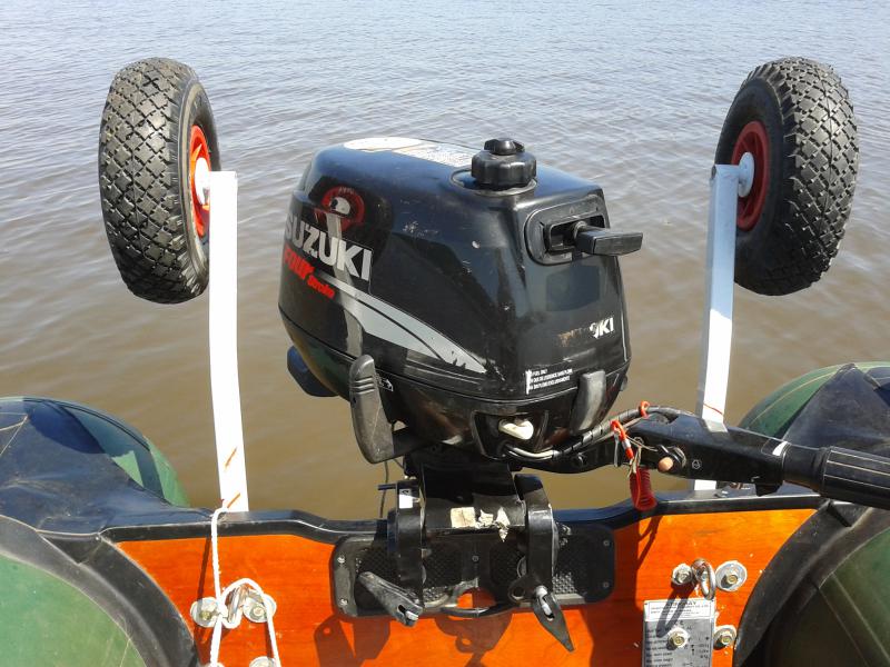

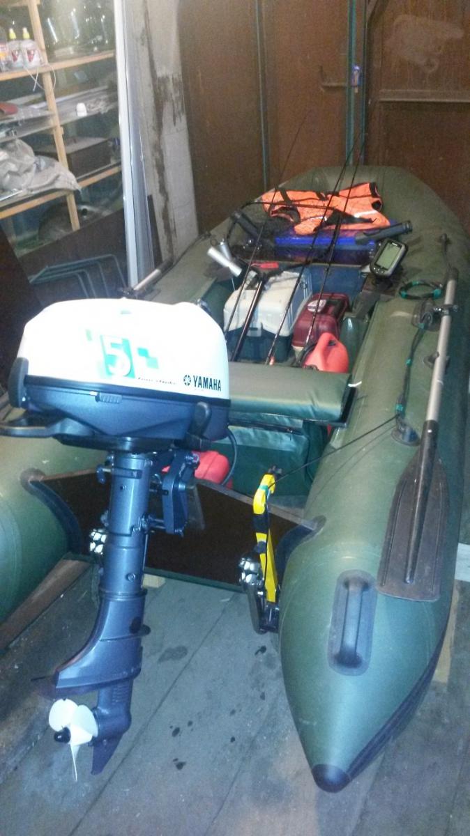

Всем доброго дня!!! Мне хватило всего одного выезда на рыбалку со своим комплектом эгоиста без т\колёс. Переноска от т\с к воде сборка и разборка лодки. И если рыбаков много ещё очередь ожидаешь чтобы у воды собрать. Заехал в магазин сфотог-л 3 модели колёс и сделал их сам. Самое дорогое это колёса купил за 500р. С начало сделал на короткой ноге но так как у лодке балоны косые и при не ровностях рельефа шаркаешь днищем и сапогом мотора я переделал стойки колес на длинные. Сейчас все операции проделываю около машины и спокойно один сталкиваю лодку на воду и с воды до машины.

Фото с прошлых навигаций.

На фото видно я вытащил лодку ничего с неё не убирая.
