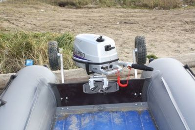

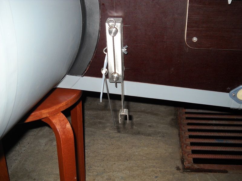

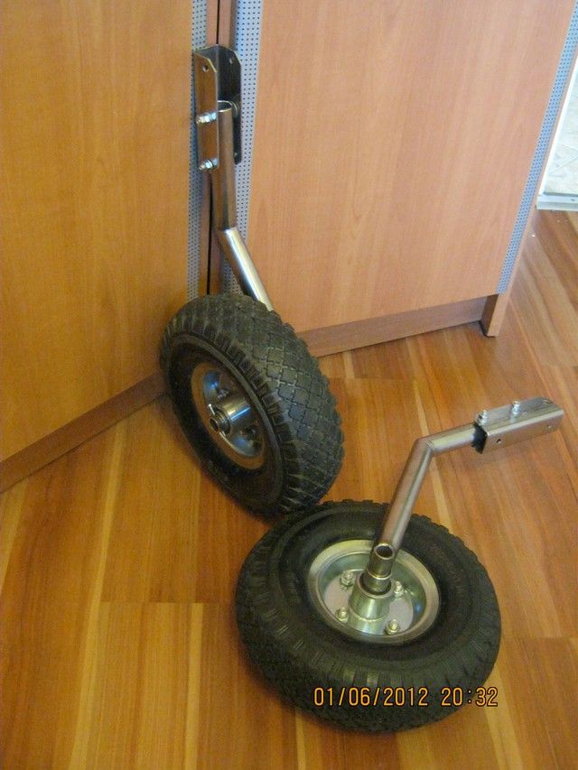

Есть желание сделать колесики на ПВХ....
Кто ставил откидные колеса на транец ПВХ лодки .? Насколько неудобно на ходу?

Все ясно на этом форуме колеса ненавидят.... :D
Или просто никто не ставил?

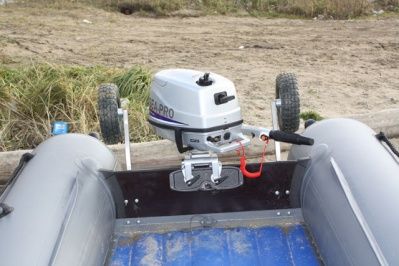

Ждать уже не мог, чесались руки сделал по своему
Накатаюсь по квартире-прикручу на транец :D

Сам не пользовался, но не думаю что с ними будет неудобно на ходу....

Спасибо за поддержку!
Стойки для колёс сам заделал? :?
LPB
10.05.2010
1 634
94
Прогресс-2
HONDA BF-30
Сам из нержавейки, кронштейны тоже, колеса с базара китайские

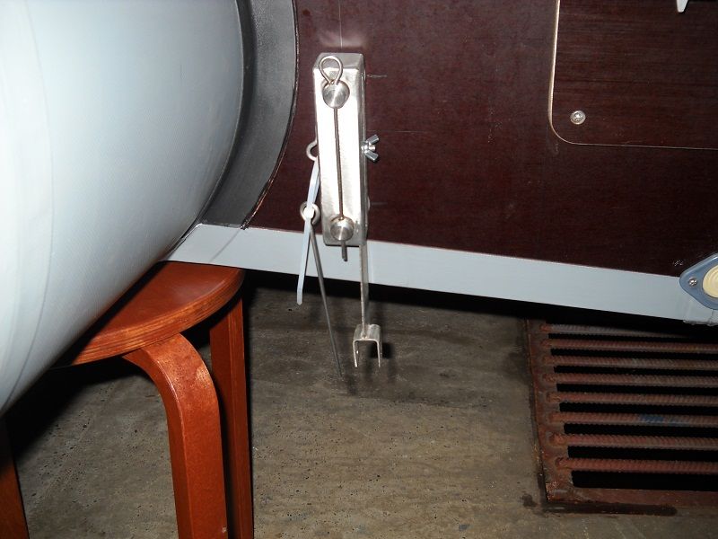

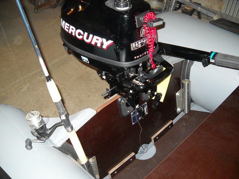

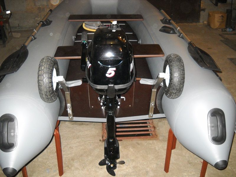

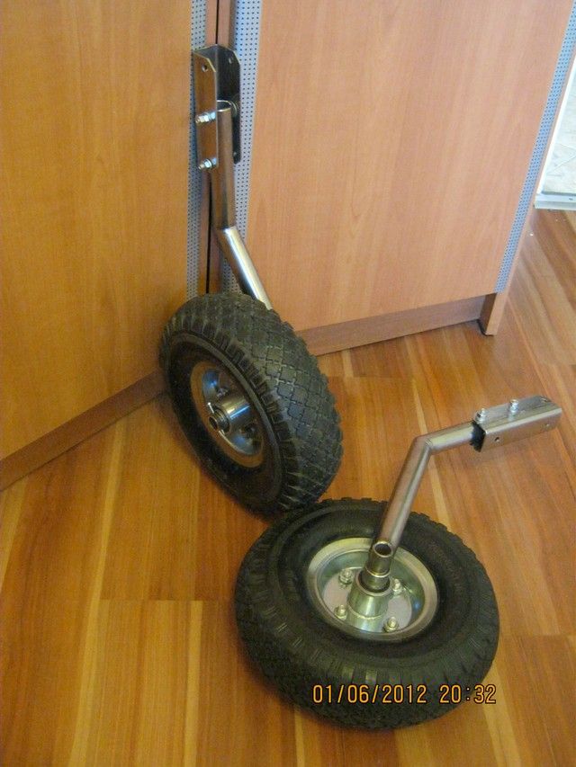

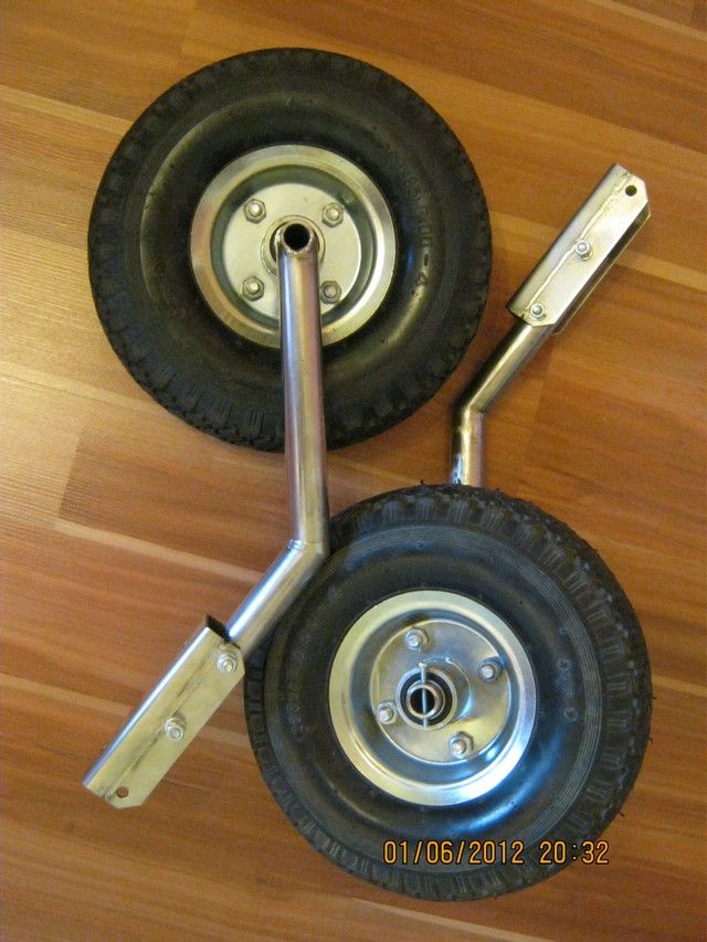

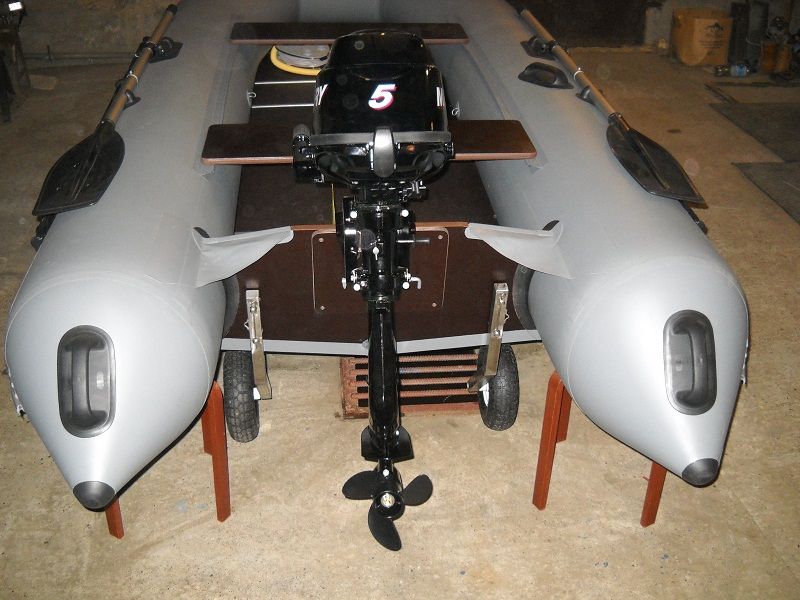

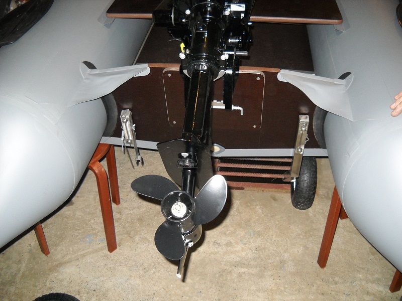

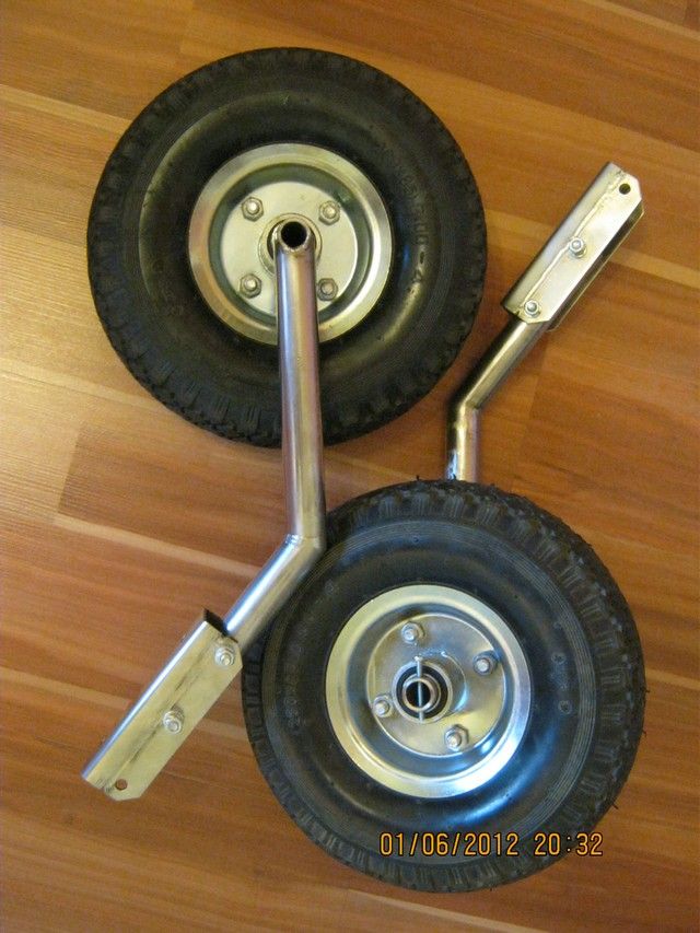

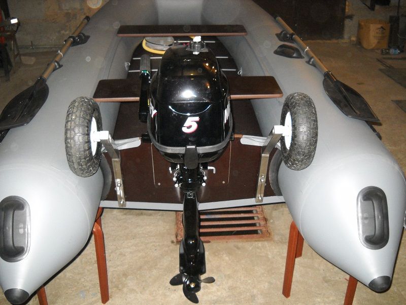

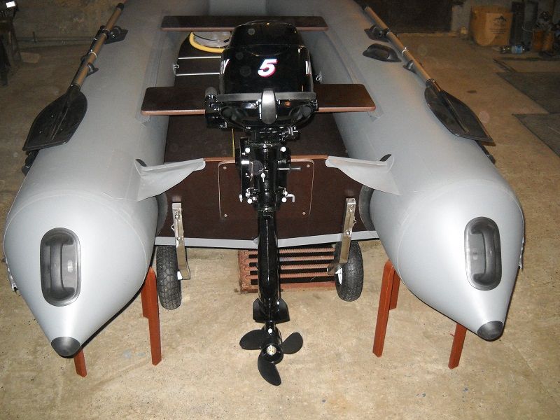

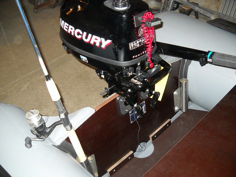

Не знаю как откидные, а вот сьемные вещь! :good: Хочешь поставил, хочешь снял и это легким движением руки, шкуру лодки в свернутом виде ничего не повредит, можешь колеса на берегу оставить, можешь в лодку положить, можешь вместо колеса кронштейн датчика эхолота установить, одни плюсы! :good: Стаканы под спининги крепятся теми же болтами, что и пальцы колес, не надо лишних дыр в транце делать! :good:

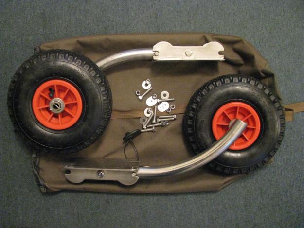

Только колеса лучше купить с пластмассовыми дисками и диаметром не очень маленькие
Почему пластмассовые? :? Стальные на подшипниках, покачественней на порядок. :yes: А по диаметру, по проходимости понятно что большие по лучше будут, но по мобильности не очень, места в багажнике, как мотор, будут занимать, а так, те что на фото оптимум, и меньше не надо и больше не к чему. :) А еще, чем больше диаметр колес, тем тяжелее их притопить, перед тем как лодку на берег вытаскивать. :)
Андрей 116 сказал(а):
...А еще, чем больше диаметр колес, тем тяжелее их притопить, перед тем как лодку на берег вытаскивать. :)
Да чёрт с ними Андрюх... их моторчик притопит... за-то не будут как маленькие упиратся в каждый камешек-прутик-ямку!... на тележке ручной натЫкался с небольшими колесиками - жуть! :-x ...
просто Андрей
24.05.2012
1 915
91
РТ, Казань
Grizzly 580
Mercury 100
Дим, их не моторчик притопит, а руками придется топить, а это не легко. особенно, когда колеса пластмассовые и большого диаметра, пойми, при подходе к берегу, надо колеса с верхнего походного положения перевести в нижнее транспортное, а оно последнее, под водой, короче морока с боьшими колесами, надо компромис искать с размером колес, чтоб и диаметр не маленький был и чтоб они обладали нейтральной плавучестью со своим весом. :)

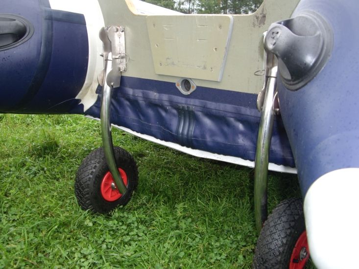

Действительно колеса топить руками, но по своему опыту таскания знаю точно что чем меньше колеса тем труднее тащить по песку и гравию, не всегда асфальт на берегу! На телецком даже не опускал даже такого диаметра по галечнику не поехали. На счет подшипников- в моих китайских колесах стоят подшипники велосипедного типа т.е без обоймы-один сепаратор, пошипник лолжен быть смазан и защищен от попадания воды и песка. Как выяснилось что он пошипник -пока воды с песком не хапнул. И последнее откидные колеса в некоторых случаях лучше делать с автоматическими застежеками а не переставляющиеся как у Андрей 116 или с вставными болтами как у меня. По тому-же Телецкому проверено - когда сильный прибой или волнение, то ковыряние на нагруженной корме всегда приводит к захлесту изряного количества воды через транец.

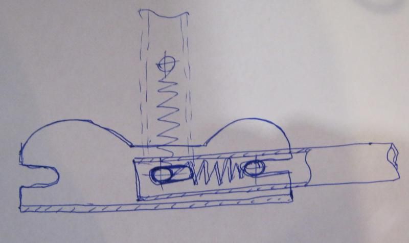

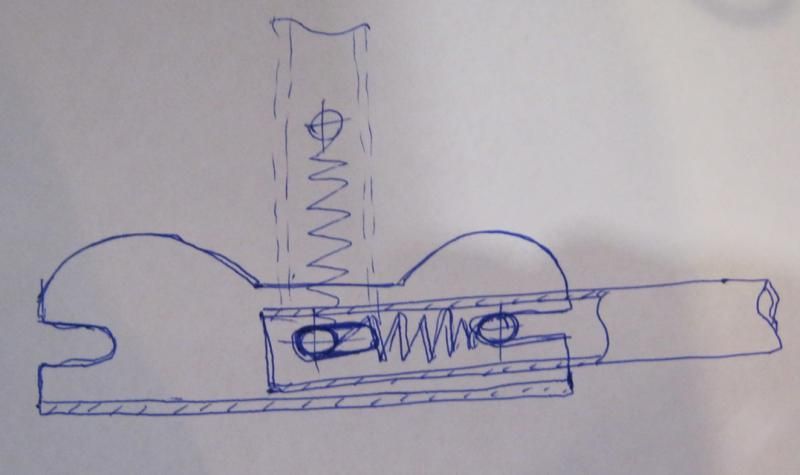

Вот именно такой вариант- внутри пружинка - щелк сверху- щелк снизу :)
Сам возиться с пружинкой не захотел теперь жалею. Ну мож руки дойдут
выглядит все это как-то так

Такой вариант я знаю, даже чинил соседу, :yes: лопнувшую пружину менял. :yes: Но их чтоб притопить, всё равно надо в воду лезть. :(
