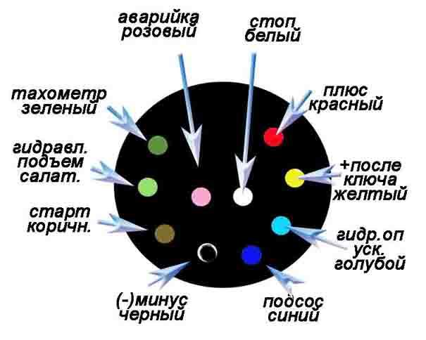

Добра! Подключаю 703 10 пиновую машинку к клону ямахи 30. Не могу придумать для чего жёлтый провод (+ после ключа) идёт к мотору от машинки? Заранее спасибо знатокам)

Ну например для электрического обогатителя при пуске. Он после поворота ключа и до запуска мотора срабатывает. Далее датчики температуры, уровня масла, давления, сигнал оповещения о неисправностях ... Если не прав, поправьте.

Для воздушной заслонки свой провод - синий, при срабатывании датчиков вроде минус появляется и уходит на розовый в машинку, а там пищалка. Могу ошибаться насчёт датчиков и минуса.

Минус у тебя на корпусе. Плюс подаётся. Разве нет?

Про воздушную заслонку? С его соленоида (привода воздушной заслонки) 2 провода, от машинки приходит по синему проводу плюс к соленоиду, когда ключ нажат, минус с минуса в моторе. От датчиков - не знаю, у меня их нет, но предполагаю, сам не знаю почему, что при их срабатывании (замыкании) на отводящих проводах появляется минус и по розовому проводу уходит на пищалку машинки.
..... на датчик положения трима?
просто предположил, у меня не ямаха, но тоже долго искал куда лишний плюс девать на "перепаханной" кем то косе... (у меня он желтосиний)....
Трим, хмм? У меня только гидроподъём на выносном транце, без датчика положения). Наверно пусть тогда пока повисит в воздухе, может когда нибудь.......

Просто зажигание на ЭБУ у 4х тактников, а также питание приборов.
