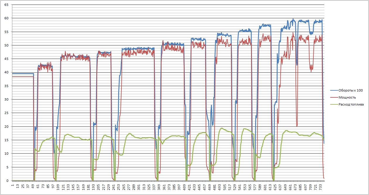

"теоретических 50 сил, в чем у меня есть сомнения "
Не стоит сомневаться, мотор "раздушен", сейчас это практически Я50НЕТОл. Выше выставленный график снят с моего мотора Бликом и регулируемой нагрузочной мулинеткой. Мотор абсолютно идентичен мотору Бориса(Я40НЕРО) и так же в своё время "раздушен". Замеры проводил чтоб убедиться, "а сколько же там в итоге получилось"?
3 907
Вот в этом, как раз и лежали мои сомнения.
График этот, я уже видел в прошлом году и он явно не принадлежит мотору Бори.
Память у меня хорошая. :unknown:
Ну, ежели и Борин мотор раздушен- это подробно нам расскажет работа нового винта, с шагом близким к 16. Думаю, нам стоит ожидать и нового рекорда скорости, близкого к 70 км/ч.
Как говориться- "Будем подождать" :hahaha:
