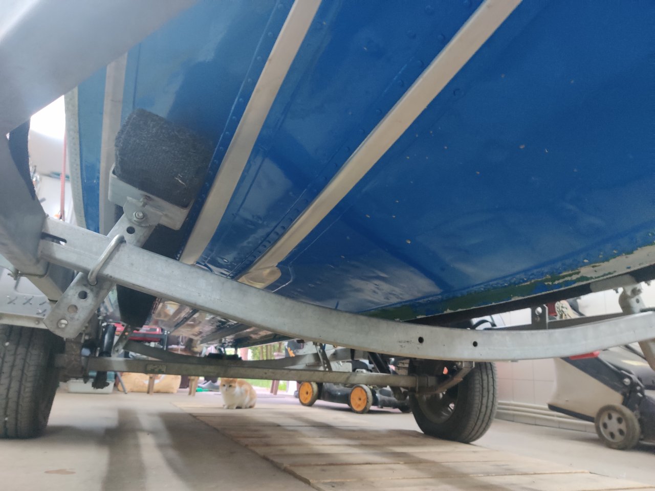

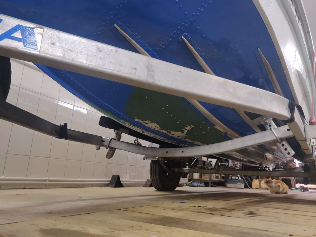

Теперь ложка дёгтя: отслоилась краска, местами кислотник ВЛ, местами ПУ грунт от кислотника. Само ПУ покрытие эластичное, тянется почти как резина.
