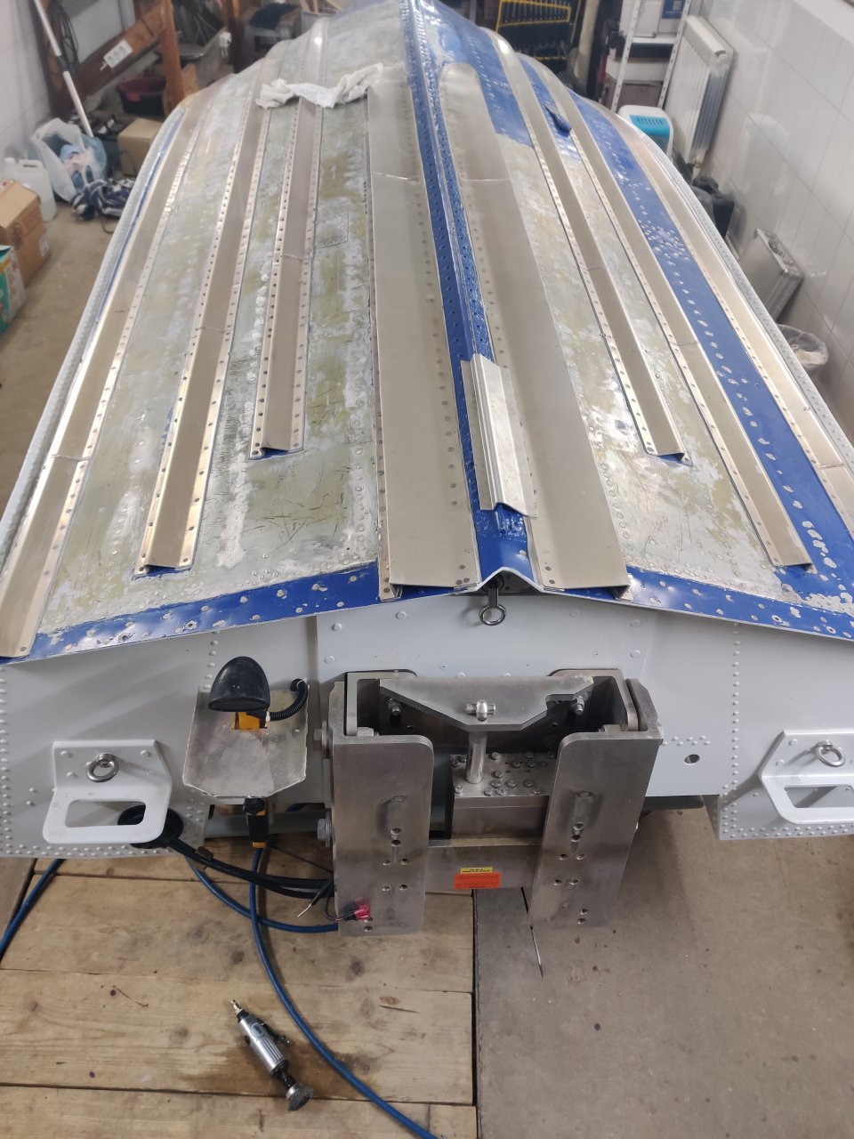

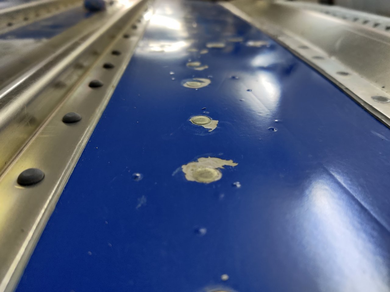

Смываю акрил. Несмотря на то, что лодка на воде не живёт, пошли язвы. Металл под ними не пострадал, видимо началось рсслоение покрытия в воде. Кислотник Боди 2к мертво сидит, в отличие от 1к (баллончик). Днище будет покрыто полиуретаном.
В смывку-гель добавляю 646 и потом все под пленку. Расход получается меньше и практически все отъедает, потом шпатель, щётка и ветошь с 646 или Р-12.

Видемо грунт боди отстой, если от него краска отваливается, или ручки Адмирала

Отслаивается краска от акрилового грунта. Кислотник ничего не берет, но я сним пока не заморачивался.

Темболее этого недолжно быть, может где не размотовал? Или пыль попала, ну или есче что, сухо положил ,как вариант

Отколупай окуратнинько ,и фото выкень другой стороны
Я тебе давно говарил что что не то, когда есче с писуганами на днище с тобой разговаривал

Есче одна проблема что грунт гидроскапичен, и кислотник мог под ним повлиять ,или остатки смывки например ,

Все может быть, но мыл тщательно. Посмотрим как поведет себя полиуретан.

Так я и мою нашей, по 250 рублей. На все замытое ушло 1.5 баночки.
Что касается Боди, это дествительно говно по большому счету. Когда-то товарищ попросил капот окрасить: загрунтовали его Боди, на утро все в точку - пузыри пошли, не кратера. Перегрунтовали Садолином и все норм, потом окрасил.
