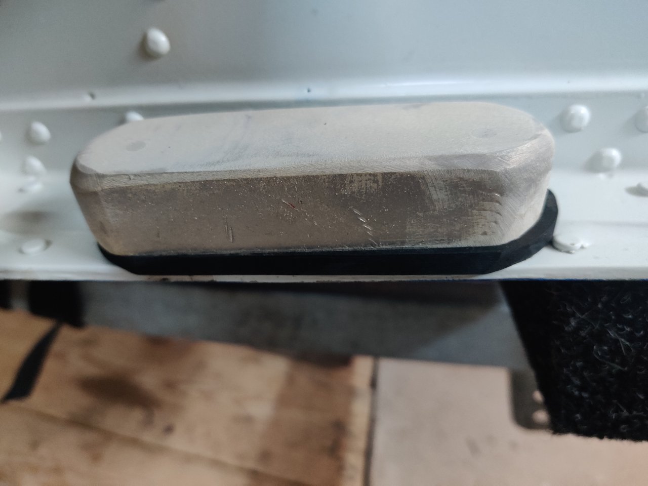

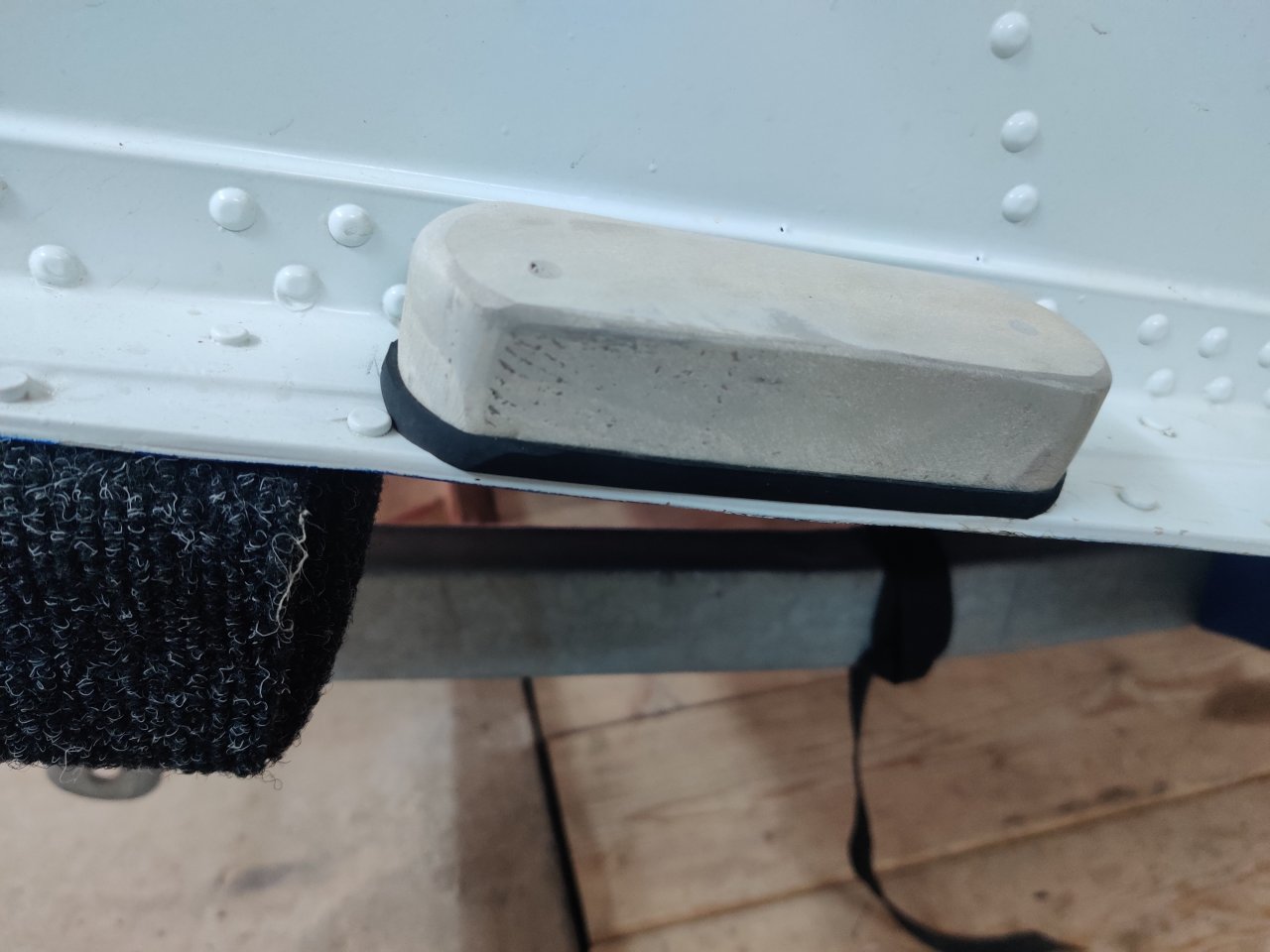

Это магниевые аноды после десяти часов на воде. Работает!

Пластиковый изолятор между анодом и корпусом. В аноде резьбы, в них оцинкованные автомобильные болты. Головки окрашены. Володя, есть тема на форуме. Поищи, я не помню где.

какие были, те и прикрутил. Собственно пофигу, лишь бы контакт был... :)

Говорю же, ветка есть. Там писал человек, который занимается электрохимической защитой профессионально. Насколько помню, именно оцинковка, не медь, не нержа, хотя у меня они есть. Даже люминиевые метизы есть.
Насколько я понимаю, магний выступит как протектор и к оцинковке.
Вроде здесь все написано https://forum.motorka.org/threads/27773/

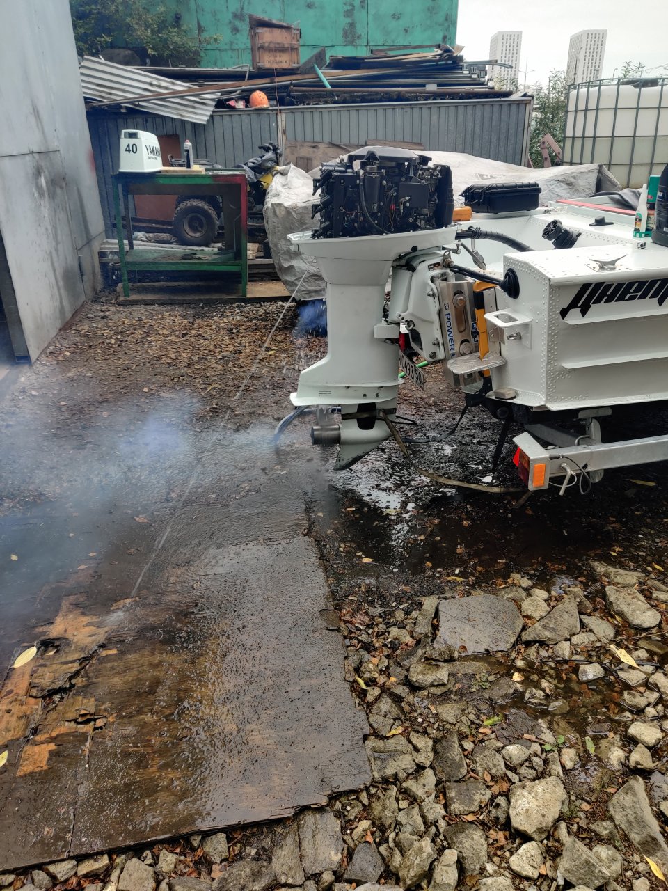

В силу некоторых обстоятельств на воду не попал. Долго регулировали мотор. Свечи с пробегом в пару моточасов сдохли. Возможно стружка попала на изоляторы или перегрев ДВС как-то подействовал. Пока разобрались, заменили, потом отрегулировали карбы, зажигание выставили. Закончили эпопею в четвертом часу в воскресенье - тащиться на Оку и возвращаться в веренице дачников не было смысла. Пришлось довольствоваться 15 минутами в бочке на малом газу. Завтра выезд на Волгу, там обкатка. Риски значительные, но времени нет.

По идее нужно будет скорректировать только хх. Бочку можешь забирать :hahaha:

Уже 11 винт стоит. Вечер по приезду посвящу обкатке, а там по нарастающей - обороты и винты. Прикинул - как раз часа 4 получится. А потом можно крутить.
