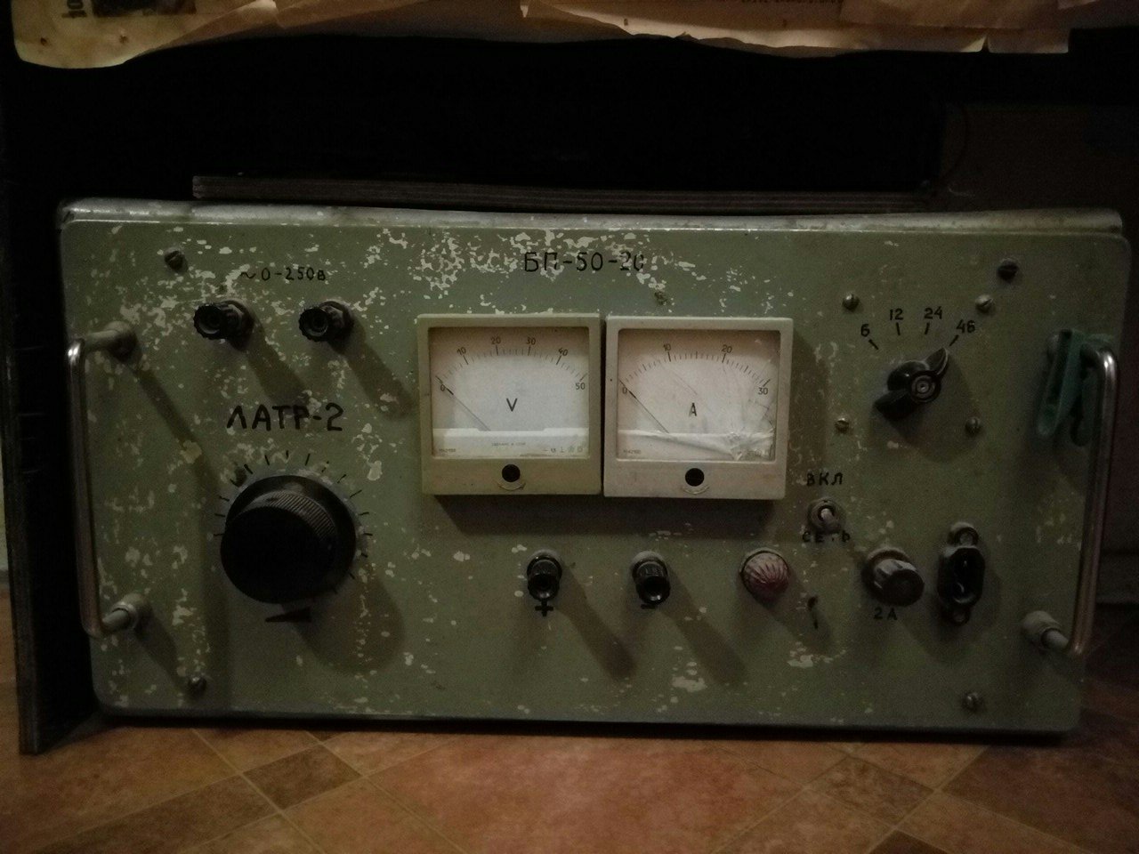

Если уж так неймется именно через первичку-то тогда уж через ЛАТР...

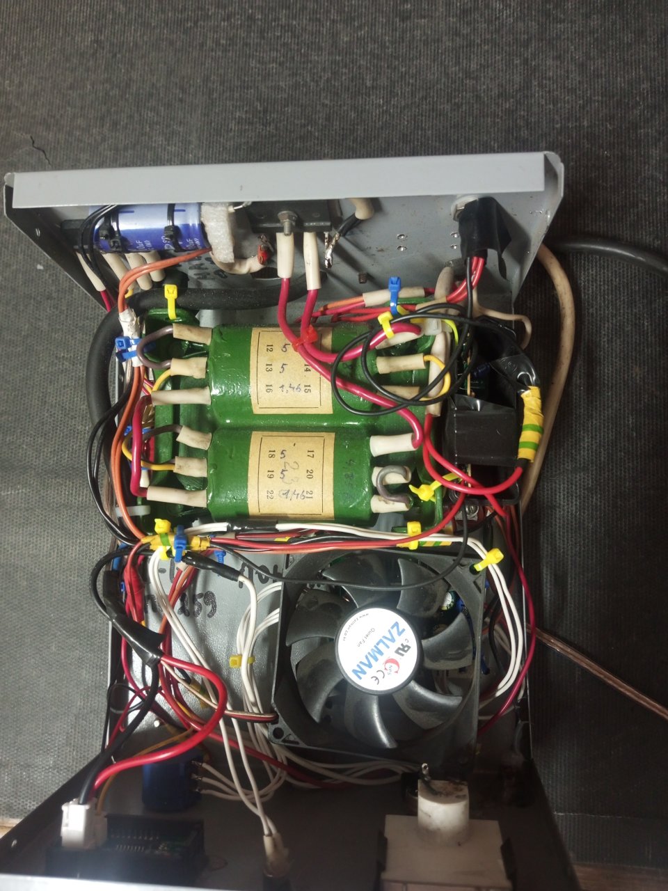

Себе сляпал за несколько вечеров такой зарядник.в коробке из под кетаезного ужоса под названием зу...пионеры в кружках при школе собирали схемно лучче и каччественней...
0-36в
0-5А.
Вполне хватает на Фсе мои емкости.

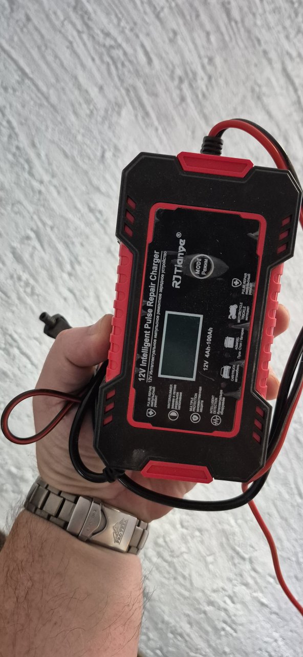

Я вот купил не дорогой, домой приеду сфоткаю.
Прекрасно справляется с акб от всех машин, мотоциклов и лодки.

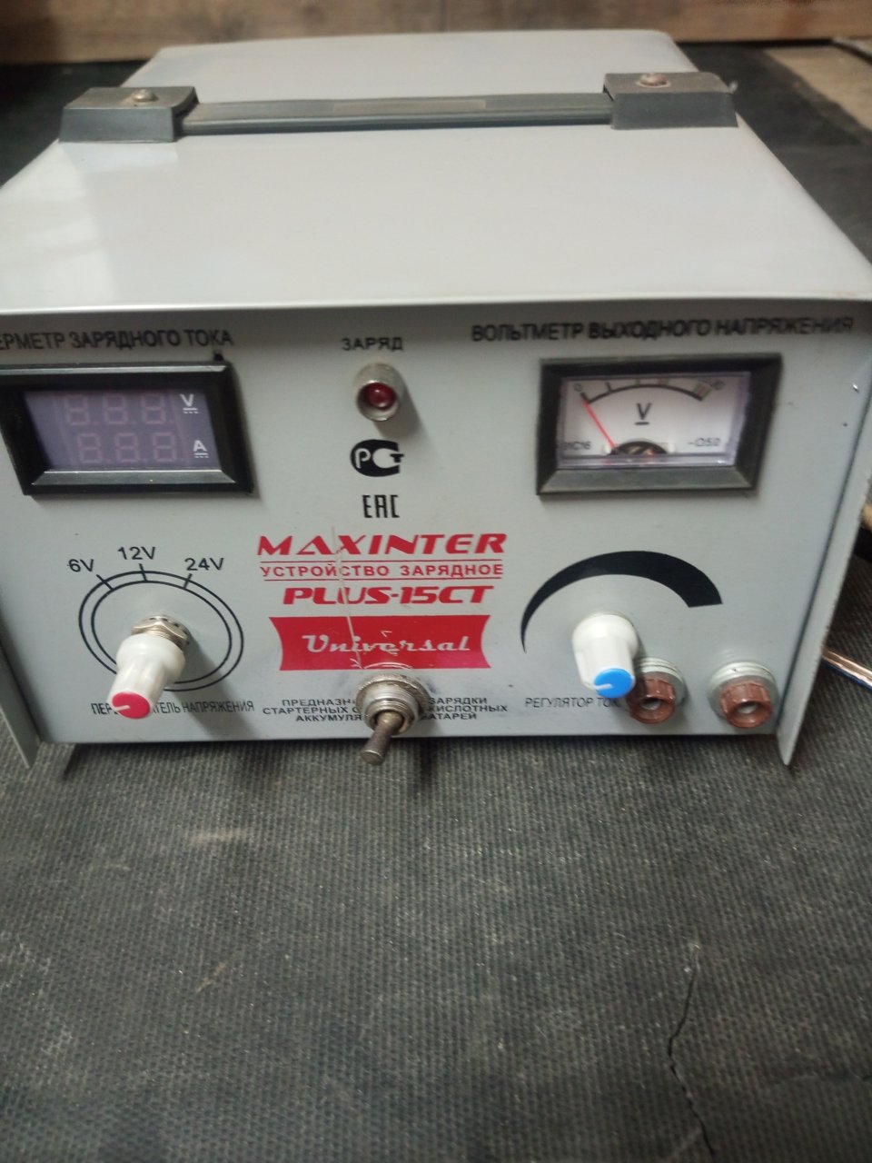

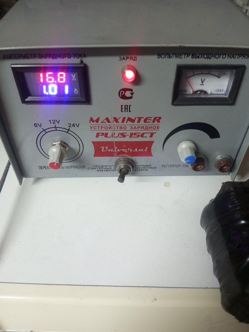

Ничего не понимаю в электронике и электротехнике, поэтому не лез в тему. Но, имею два зарядных устройства, сделанные, примерно, в 1975 году одним рукастым и головастым, молодым (в то время) человеком. Думаю, что внутри они одинаковые. У одного сгорел лет 10 назад предохранитель. В продаже таких не нашел, поэтому, проще перепаять проволочку. Пользуюсь вторым, проблем не замечал. Вид, конечно, у них невесёлый, да ещё после пожара.

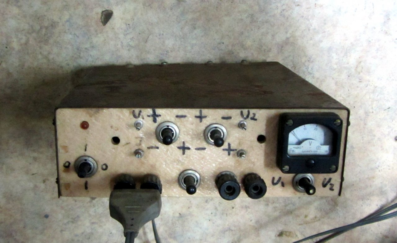

Откопал своё творчество 40 летней давности. Тогда усилители любил паять, вот и сделал биполярный блок питания с регулировкой напряжения. А чтобы при косяке в усилке, транзисторы не палить, то предусмотрел регулируемую отсечку по току. Хорошо было проходить практику в электротехнической лаборатории! :)

Эти зарядники-хрень.Потому что-автоматы.Отрубаются по достижении зарядного напряжения на аккуме.Плотность нагнать,выбивая сульфаты из пластин не получится.Выровнять по банкам-то же.В ощем обычная потребительская лажа.

У них есть режим восстановления. Отличается тем, что по достижении максимального напряжения зарядник не выключается.
Так что лажа конечно, но плотность нагнать получится. А большинству даже и этого режима не надо.
