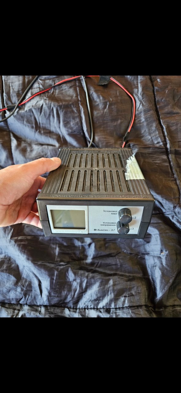

Накрылся один из моих вымпелов 57
Дома еще в лодке зарежал АКБ,но был треск какой то, на отдыхе хотел лифер зарядить, к генератору подключил, выстовил 15А 14.5 вольт, подсоединил лиферу, начал пищать, прыгать ток на амперметре, генератор скакать по оборотам, в защиту ушол,
Заново , постучал по нем,писк прекращался, потом чпок, чуток запох,и больше не включается:(,генератор опять в защиту
Разобрал, левая сторона радиаторов горячая, трансформатор(если это можно так назвать, тоже),куллер не запускался
На помойку или в ремонт отдать можно?

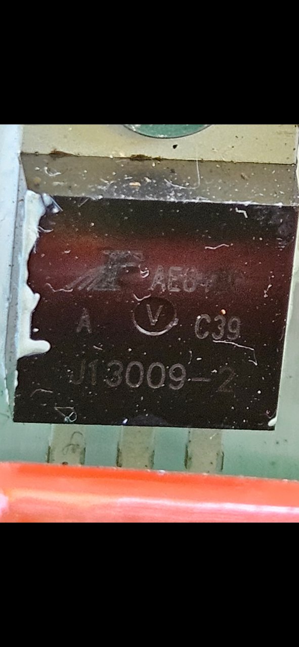

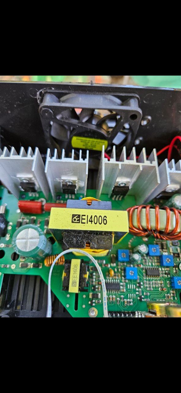

Пищал вот этот ЕI4006, с лева от него на радиаторе грелись эти детали, я незнаю что это, но именно ,два левых, приблизел ,и зделал фото надписи на нем

Пищал вот этот ЕI4006, с лева от него на радиаторе грелись эти детали, я незнаю что это, но именно ,два левых, приблизел ,и зделал фото надписи на немПосмотреть вложение 265160Посмотреть вложение 265161
Ну...не знаешь - не лезь)
Пищит - перегрузка по току. Где-то коротыш, 90% во вторичных цепях. В мастерскую.

Еслиб ни знал бы и не лазил ,
Тем не менее не знаешь,но полез.любознательное...
Называя полевики "вот эти слева"...а чо,норм...:hahaha:

Здесь скорее всего типовая схема. После диодного моста, стоит преобразователь DC-DC. Тразисторы, что греются, не дефицит и продаются и в маркетплейсах и ЧипДипе. Методом тыка заодно проверить диоды Шоттки, и заменить эти транзисторы. Правда, у меня было дело, что вылетал шим-контроллер в подобном устройстве, это тоже копейки сейчас стоит.

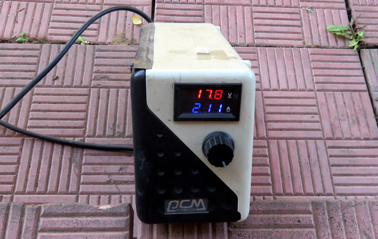

А мне нравятся зарядники с управлением мощности по первичке трансформатора. Плюс в том, что при минимальной сложности и стоимости, заряд идёт по току, и за счёт высокого выходного напряжения, можно оживлять даже в хлам умершие батареи. Ну как повезёт конечно.
Плата диммера на вход стоит от 150 руб. Трансформатор какой найдётся, как правило от бесперебойников. Диоды аналогично, притом ставлю их в параллель, ( хоть типа так и нельзя) в таком случае радиаторы не требуются. На выход либо просто вольтметр с амперметром, либо контроллер от солнечной батареи. Плюс контроллера - даже на недорогих моделях можно выставлять напряжение максимального заряда. Которые подороже, ещё и ток заряда показывают. По сути за 500 руб. получается отличный зарядник. Ну и бесперебойники, которые как правило готовились к выбросу, идут в дело.
Отсекание куска синусоиды приводит к нагреву транса. Если транс итак "на пределе" (по железу, виткам), то нагрев - дикий. Лучше рулить вторичкой.
Имхо, лучшие зарядники - полумостовые из комповых бп. Нужно добавить цепь ограничения тока (драйвер 494 это позволяет, там два равнозначных компаратора, один на ограничение напряжения, второй - ток) - и у вас полноценный "автомат". Наделал их штук 20..30 в своё время.
УПД: у Муры как раз такой. 20А стрясти - ваааще не вопрос.
Теоретически да, практически проблем нет. Снижение выходной мощности, компенсирует неправильность входной синусоиды.
