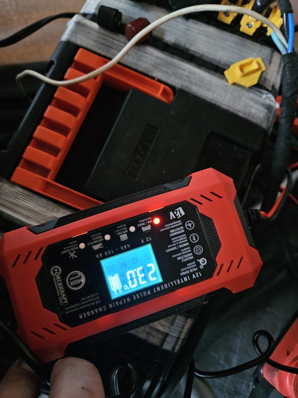

Вот такой у меня. Брал давно, работает. Заряжает и подзаряжает нормально, можно оставлять и не контролировать. При полной зарядке аккума, просто отключается. Если по каким то причинам аккум начинает разряжаться, сам опять включится.

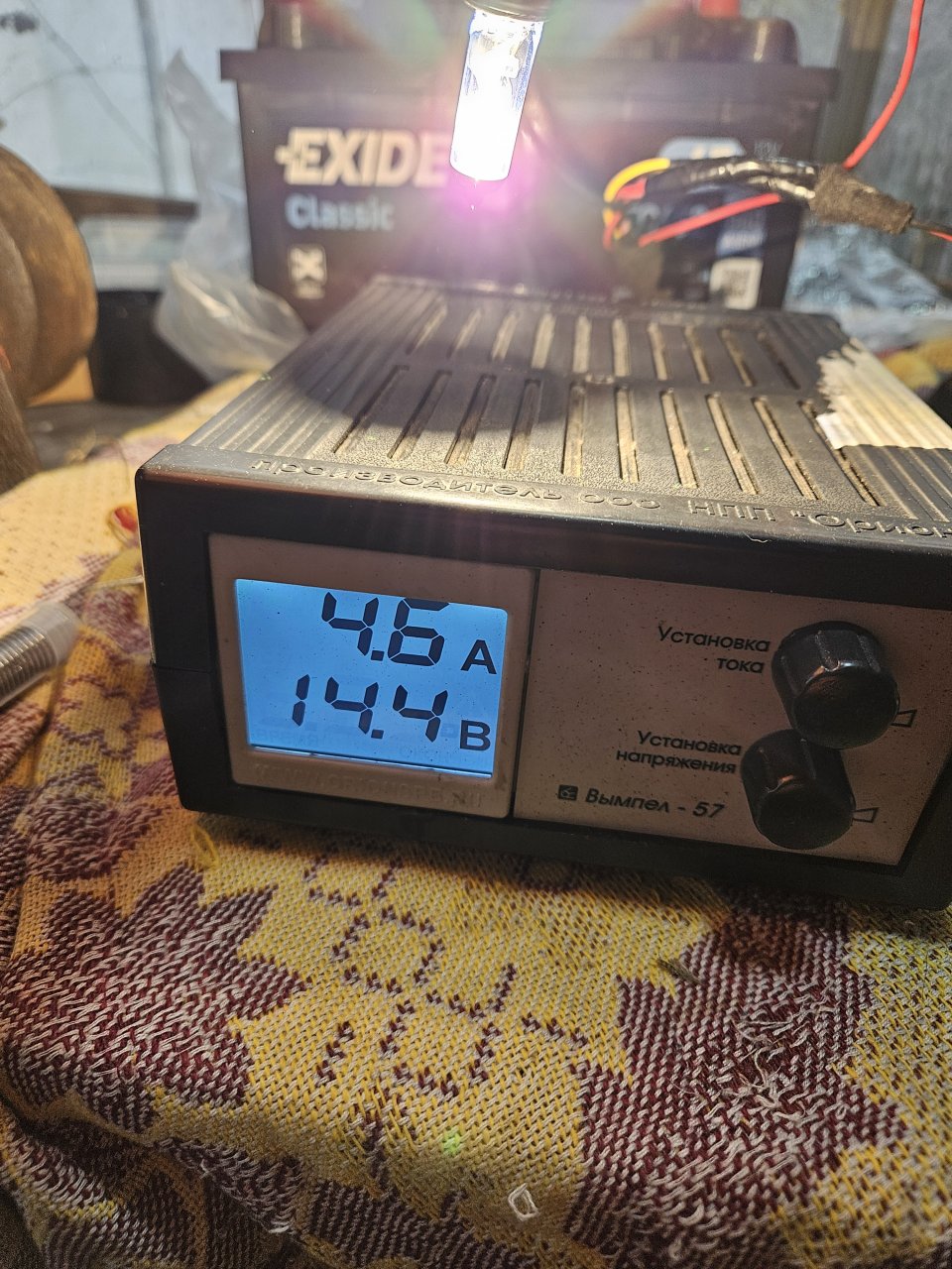

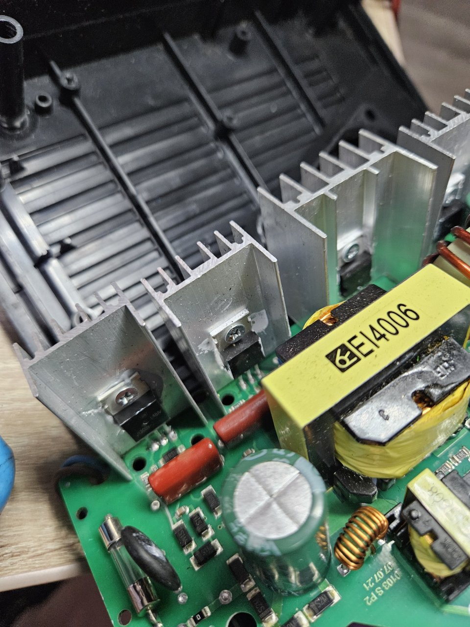

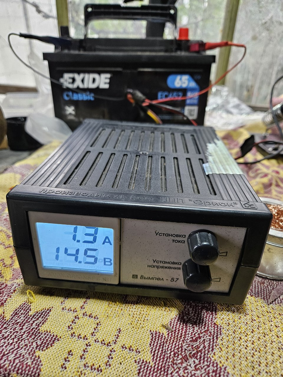

Починил, вылетели два транзистора, и диод шотки, диод на радиаторе при 10 амперах нагрузки, греется, вентилятор не запускается:?Voivano спасибо за помощь
