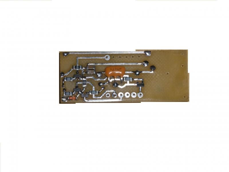

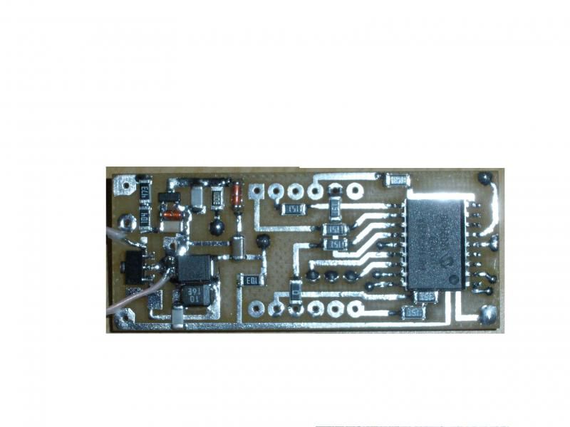

Заменил датчик стало работать точно как IGNAT написал, старый датчик сунул в терморегулятор заработал нормально только после подпайки резистора 4,3к между 2-3 выводом хотя в терморегуляторе распаян резистор 4,7к т.е получилось 2,2к датчики виноваты. Спасибо всем за участвие :good:
Собрал всё на SMD плата размером с индикатор :)

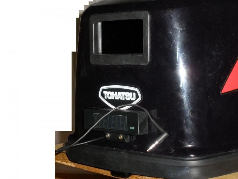

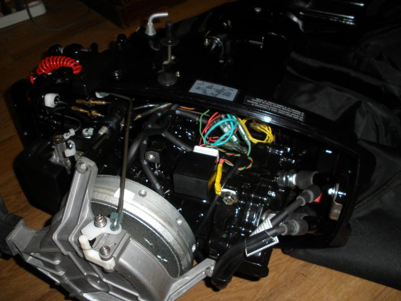

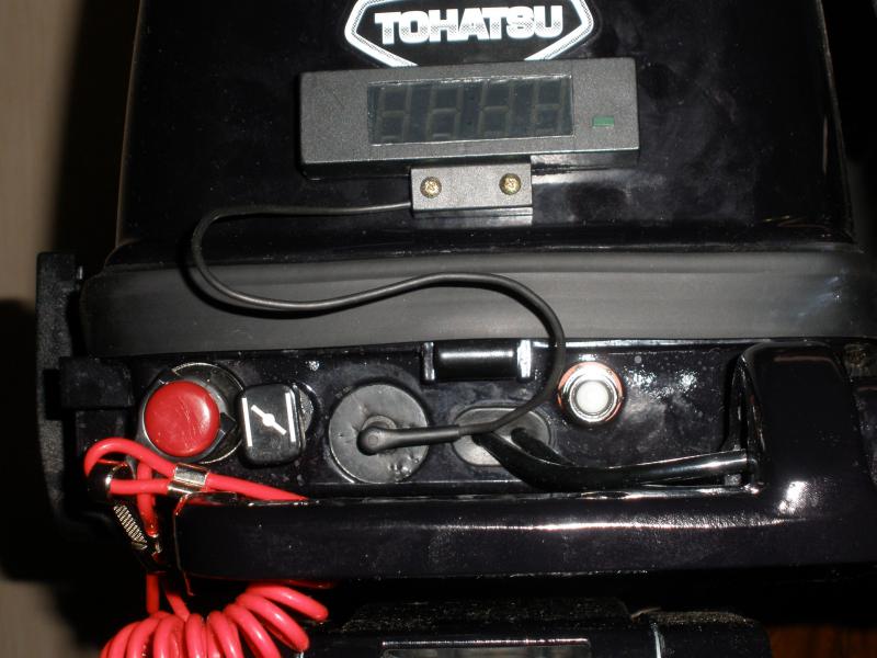

Сегодня собрал в корпус, подключил к двиглу крутил эл. дрелью максимум сколько смогла дрель -800об контроллировал оптическим тахометром обороты совпали, температуру показывает адекватно. Вход тахометра подключен к выводу стоповой кнопки (я немного изменил входную часть) девайс я впихнул в корпус автомобильной активной антенны которая клеится на ветровое стекло, а на моторе вместо резиновой заглушки поставил гнездо джек 3.5 четырёх контактный чтобы можно было снимать колпак к которому прикручен тахометр (отверстия для крепежа несверлил, а вкрутил винты в заклёпки которые держат замок колпака).
Павел огромное спасибо за разработку :good:
Alexsey625 сказал(а):
Сегодня собрал в корпус, подключил к двиглу крутил эл. дрелью максимум сколько смогла дрель -800об контроллировал оптическим тахометром обороты совпали, температуру показывает адекватно...
Лёш, а гдеж видео работы и фото установленного девайса? :unknown: ... интересно ж :yes:
