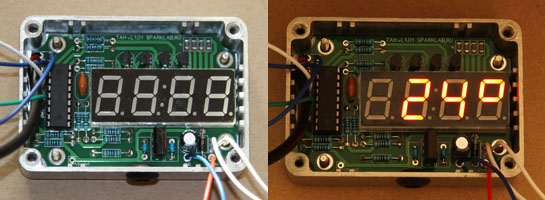

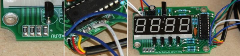

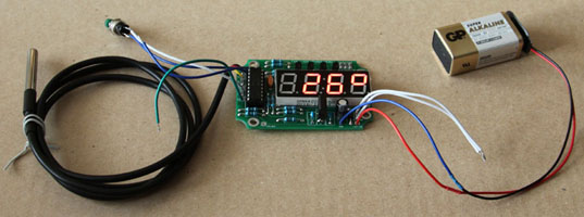

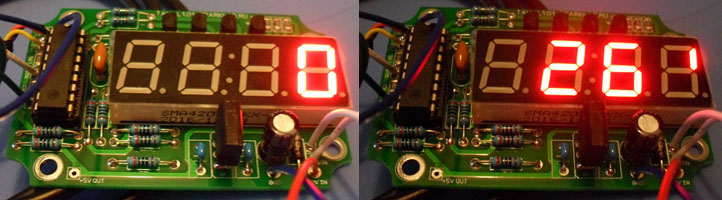

Давно искал подобное устройство именно на led-индикаторах. Собрал. Час работает в режиме градусника, полет нормальный:
Плату разводил "под себя" под 31-й корпус, чтобы все элементы были на одной плате (индикатор в том числе). Пришлось из-за этого часть элементов установить SMD, а также разводку сделать с двух сторон платы. Также сразу на плате разведен преобразователь на 5 Вольт для питания схемы (на 7805). В итоге получилось так:
В 31-м корпусе выглядит так:

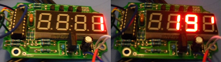

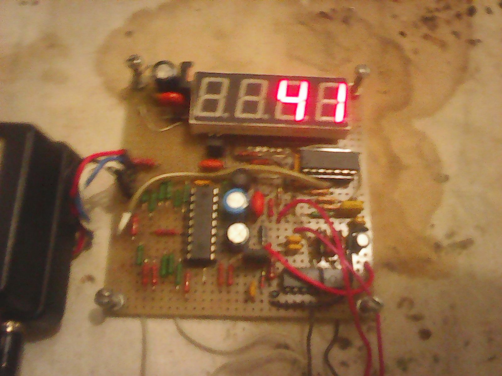

Погонял сегодня девайс в режиме термометра несколько часов, полет нормальный, пока все нравится. Счетчики часов, минут стоят по нулям, так как не подавал сигнал на вход платы с датчика оборотов (подразумевается, что мотор не заведен). Завтра попробую погонять в режиме тахометра.
DAASN
12.09.2015
1 365
106
Вихрь 30

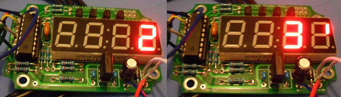

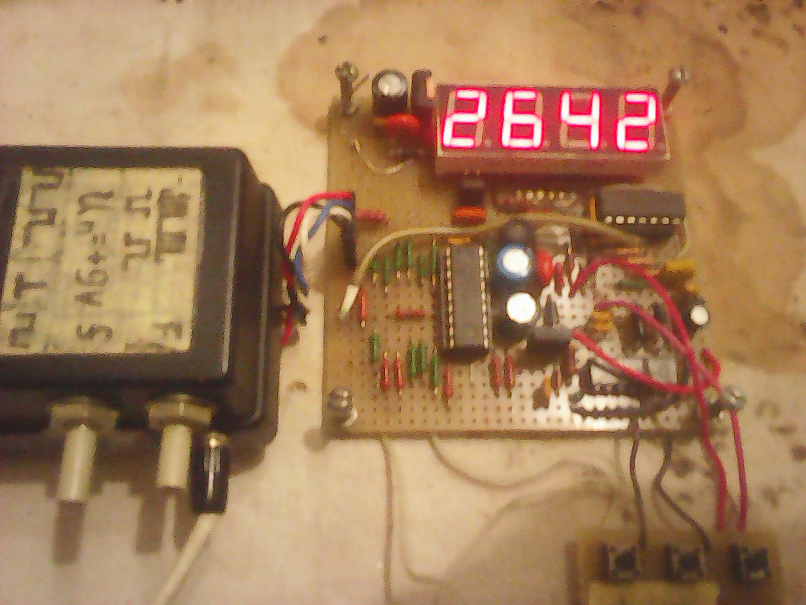

Собрал для проверки простенький генератор, описанный здесь topic11219-25.html#p331627
Подал сигнал на устройство - все отлично, обороты показывает. Для сверки зацепил другой тахометр, все сходится по показаниям:
Далее оставил все работать для намотки моточасов/мотоминут (необходимо нажать на картинке для увеличения фото):
Потребляемые токи были примерно такие: 22 mA в режиме показания моточасов, 24 мА - при показании мотоминут, 38 мА - показания температуры, 47 мА - в режиме тахометра. За время намотки моточасов ни глюков, ни зависаний не наблюдал. Все работает. Доволен как слон.
