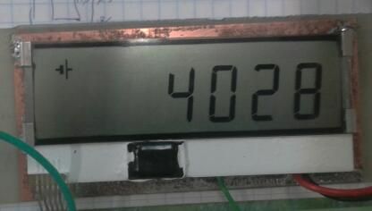

Вот еще вариант исполнения. В отличии от светодиодов отлично видно днем. Кушает вместе с пиком всего 5 мА.
Есть варианты с цифрами до 5 см.
