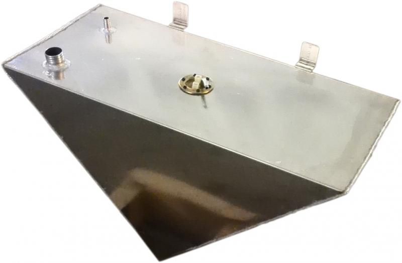

Единственный косяк, это отсутствие в баке перегородок. Хотя на сайте http://www.vsebaki.ru , в описание четко сказано о наличии перегородок. Обнаружил после получения , когда снял датчик и забор топлива. На мой вопрос , а где же перегородки ?, меня заверили что на такой конструкции бака они не нужны. Якобы бензин сильно не разгонится и будет сам гасится о стенки бака. :?

У них на сайте мои фотки, моей лодки с разработанным и установленным мной баком :crazy: Только у меня датчик уровня отдельно стоит и дренаж вместе с забором сделан :yes: Как раз на фоте это и видно :yes: Один заломчик, правда, на дне добавили......
А про перегородки --эт они брешут... --- просто с.экономили,,, люминь та недёшев :yes: Сколько перегородок не сделали -- можешь в моей теме поглядеть -- там и фоты выкроек есть ---оттуда они и ДРАЛИ :crazy: , с поправкой на экономию :shock:

Добрый вечер ilyich ! Может помните я вам звонил на счет бака. Вот, все таки взял у них. Я им пытался обосновать что мол нехорошо чужой труд , умение и мастерство присваивать. Они сначала не впонятки играли , а потом соскочили , сказав что им фотки прислал заказчик.

Экономия то , экономия а , как это отразится на использование данного бака ? Пользоваться то можно ?

Вот и меня мучают размышления :? по поводу дренажа , где лучше и удобно вывести ? Почему именно был выбран рецесс ? Поведайте. Чем вообще обосновываться при прокладке и выводке дренажа ?

Чтоб впереди не воняло бензином при заправке :yes: Ешшо ресивер надо ставить выше уровня бака,,, при полном баке на волне бенз в дренаж выбивает,даже при наличии трёх перегородок, я не чую, а в рецессе краска полезла.. буду делать в этом сезоне :yes:

Единственный косяк, это отсутствие в баке перегородок. Хотя на сайте, в описание четко сказано о наличии перегородок. Обнаружил после получения , когда снял датчик и забор топлива. На мой вопрос , а где же перегородки ?, меня заверили что на такой конструкции бака они не нужны. Якобы бензин сильно не разгонится и будет сам гасится о стенки бака. :?
при таком малом обьеме перегородки просто ненужны .я се тоже неделал :)
:) :) Чёт помню... Да мне оч часто звонят со всей России, и не только по лодке,, больше по работе,, особенно в холодный сезон :lol:
Я-то спокойно к этому плагиату отнёсся - это не мой бизнес :yes: ,, но хоть-бы делали как надо, тем паче на чертежах и фотах всё есть...
Фотки я им точно не отсылал, тк я не их заказчик :crazy:
А перегородки решил делать, когда услышал как в неполной 20-литровой алюминиевой канистре, лежащей на боку бензин хлюпает... Подстраховался :yes:

Из нержи --- дешевле получится!!! Она технологичнее,, Тем паче можно сделать из "технички" 08Х13 - 17.. Цена и материала и раскроя адекватнее.. Там перегородки абсолютно необходимы, чтоб не хлопал (касается именно нержи)..Будет хлопать -- думаю, быстро по швам потечёт.. Материал пожёщще...Или швы делать "интересные" или толщину ...(вес) увеличивать :yes: :)

Василий, я немного удивлен обвинениям в свой адрес. Бак мы действительно сделали не по своим чертежам, а по чертежам клиента, откуда он их взял, ХЗ. Об этом я Вам по телефону и сказал. Если это действительно чертежи Александра ilyich, я приношу ему свои извинения за их использование и, как только снег сойдет, найду у нас в Самаре Южанку-2 и сам сниму размеры отсеков для размещения баков. Так же готов выплатить компенсацию автору за использование чертежей, в случае предъявления на них авторских прав.
По поводу перегородок - Мы считаем, что они действительно при такой конструкции не нужны. Бак достаточно килеват, соответственно ближе к днищу имеет совсем небольшую ширину, т.е. топливу негде разогнаться, чтоб произвести гидроудар. В любом случае, если что-то случится с баком в течение трех лет, мы вернем деньги или обменяем бак на новый.
Александр, я "научился" пользоваться поиском на данном форуме и действительно нашел тему с вашими фото и вашими чертежами бака для Южанки-2.
Завтра же удалим все ваши фото с наших объявлений. Приношу вам за это свои извинения. Чертежи вы, оказывается, сами выложили в общий доступ и предложили пользоваться ими.
По поводу "брешут" и "сэкономили": Зачем нам экономить, если бак делается за деньги заказчика? Просто мы исходили из здравого смысла и пришли к выводу, что в таком килеватом баке перегородки не нужны. Объясню свое ИМХО: При полном баке топливо плескаться не будет, т.к. негде, бак заполнен. При малом остатке топлива ширина между стенками у днища достаточно мала, чтоб дать разогнаться жидкости. Т.е. в данном случае, перегородки не необходимость конструкции, а ненужная роскошь.
Вот, например мы делаем подобный по обводам бак для Прогресс-4 с размещением в носовой рундук, объем 50 литров. Там так же нет ни одной перегородки. Именно этот бак мы делаем уже более 5 лет и ни один клиент к нам не обратился с претензией на то, что бак потек, что жидкость бьет в стенки бака.

Не принимайте близко к сердцу :yes: :hahaha: Извинения принимаются..По поводу перегородок...Изначально стоял перед выбором материала, предполагалась возможность изготовления из нержи малой толщины, я просто с ней постоянно работаю, есть у неё свойство охрупчивания шва при незначительных отклонениях режима сварки, поэтому посчитал, что "двойной" функционал перегородок будет не лишним..Кстати, замечу, что даже при наличии перегородок, где-то уже упоминал, на волне при полном баке периодически выбивает бензин в дренаж,, буду делать ресивер выше уровня бака :yes:
