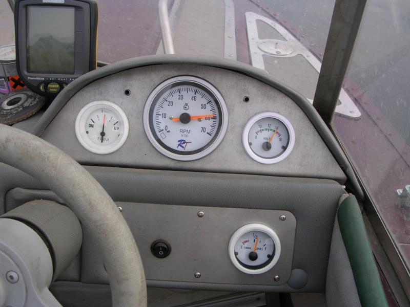

Проверка датчиков на воде.
В баке 20 литров!

сергей

ilyich
14.12.2010
2 991
408
66
Южанка-2
Мерк 30 2Т,Yamaha F40BET
Серёж!!! :D Убавить-то проще когда "едет".... Труднее прибавить, когда "не едет".. :yes: Пол зимы в носу колупался "до мозга"..Насчет винтов....Как видишь --попал!! У меня и номера на двух машинах 021, и цвет мотоцикла "Люцифер"" :crazy: У Ямы F40 оптимальные обороты, заказанные производителем-- 5000 ---6000 :pardon: Вот Мы и живём полной жизнью!!! :crazy:
( на мотоцикле-то до 11000 на разгоне 4,3 сек до 100 уже страшновато... :crazy: До 9000 -- в самый раз ( по настроению).. А просто по-делам-- до 6000- 8000 :) )А чащще расколбас..типа Бать-Бать-Бать -УУУУУ.. и хорош--- оппять Бать-Бать_ Бать..... Бл!!!!! Смайлики запрещены... А если они нужны???????ГЫЫЫЫЫЫЫЫЫ
Так поспокойней Саша и безопасней! Я как то не понял твоего датчика трима,получается у тебя в движении мотор поднят на половину?
ilyich
14.12.2010
2 991
408
66
Южанка-2
Пакин сказал(а):
Игорь, Привет.. ты не понял...Я датчик на моторе упором подстроил под положение мотора на лодке!!!! А не под то что показывает!!! То что на фоте --означает что гребной вал -- параллельно днищщу!!! У меня прибор на панели истину показывает, а не условности.. , что мотор в стояночный режим подымается -- я и так вижу и слышу, -- у меня НИЖНИЙ диапазон трима -- раастянут... :D :) Хотел ешшо фоту вывалить -- когда "дельфин" начинается.. чуть подумал .. и не стал ..- прибор заточен под мою лодку.. Тока народ морочить :yes:
Саша! попрошу тебя сделать лично для меня и скинуть в личку пару фото,1 это стартовое положение трима и 2 момент появления дельфина.
ilyich
14.12.2010
2 991
408
66
Южанка-2
Игорь.. Начало дельфина по моему прибору трима -- плюс полделения от запечатлённого на фото.. сейчас на фоте -- АКП -- параллельно днищщу, когда в минус -- это уже отрицательный угол-- поджатая нога :yes: Повторюсь... У меня прибор кажет работу ТРИМА , т.е ПОДСТРОЙКИ положения мотора, относительно параллельного положения, а не величину ПОДНЯТИЯ мотора , При начале подьема из воды прибор сразу уходит в UP!!
