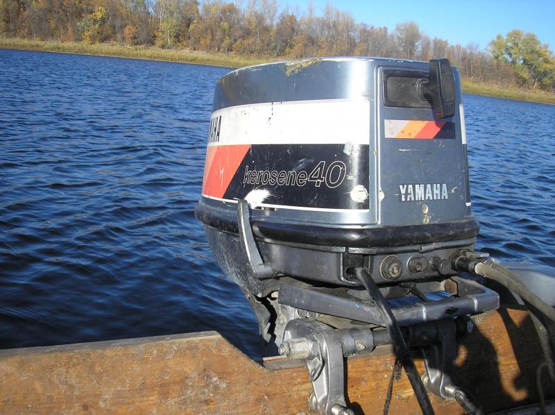

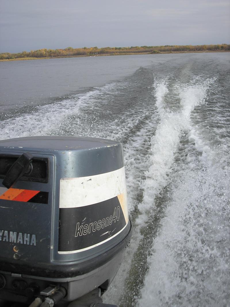

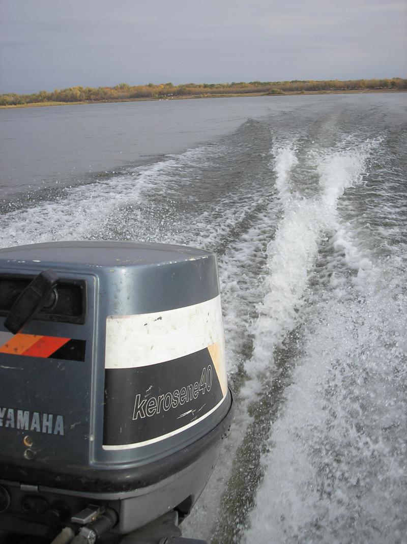

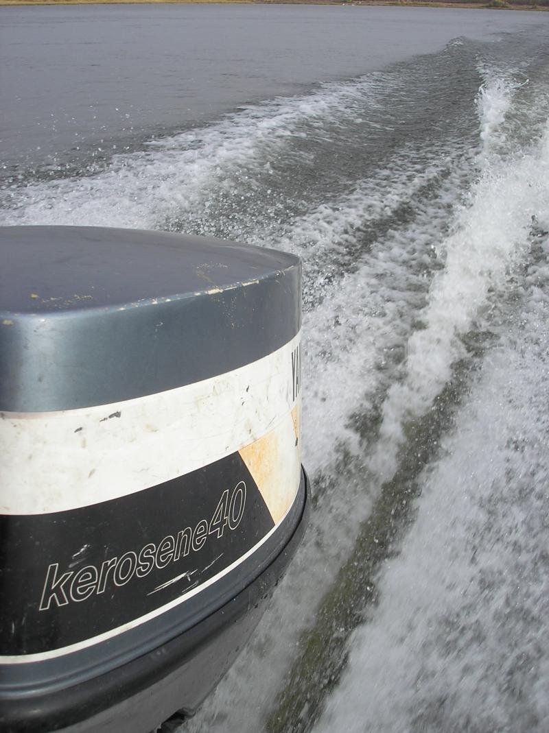

Я на 4-й Прогресс устанавливал Ямаху 40 GEMK кересинку, транец поднял приблизительно на 12-13 см. так чтоб АКП была ниже днищя лодки на 2,5 см. (как написано было в мануале), результат был хороший. Скорость не замерял, но по сравнению с 30-й вихрем разница была впечатляющей. Расход горючки (бензин + керос) на полный газ литров 17-20 в час, а при равномерной езде не более 15 литров. Только 30-й вихрь с такой загрузкой сожрал бы больше. Я понял одно расход горючего мерить так не правильно, вихрь за час пройдет 25-30 км, а 40 Ямаха это расстояние пройдет на 10 - 20 минут быстрее. Мое мнение мерить нужно так - количество доставленного груза на определенное расстояние и смотреть на количество съеденного топлива. Вот пример то что увезет Ямаха за один рейс, то вихрь за 2 рейса вот и посчитайте разницу в топливе, что будет экономичней. Если везти одну пятую точку, то соответственно 30 сожрет меньше чем 40, объем движка то разный.
tushev
21.03.2012
593
Вот фото той Ямахи

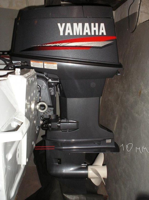

Дим чем ниже сапог двигателя опущен в воду,тем меньше скорость,больше брызг.Мастера рекомендуют для Крыма (и других плоскодонных безкилевых лодок) зазор 0-10мм.
Димасик
12.10.2010
948
Yamaha 40 VEOS

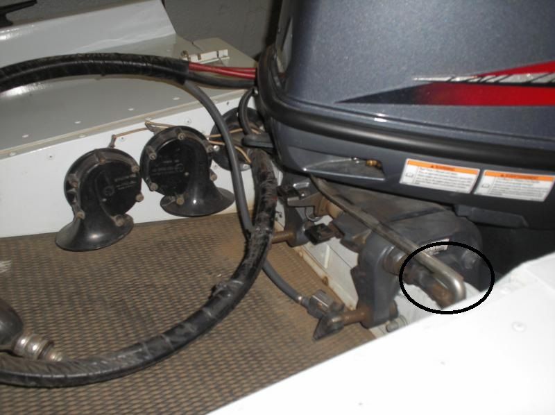

Теперь понял...значит надо ставить дощечку по место и выдержать примерно 10 мм...но это уже по месту буду ставить!!!Евгений,а обязательно подвеску крепить доп.болтами?..Струбцин для этого не хватает? Или это как подстраховка? :unknown:
evgen34
11.02.2012
волгоград
евгений
южанка-2
ямаха40veos
Дим я думаю хуже не будет,по крайней мере на верхние,потому как на нижние геморойно, там они попадают в короб.

Дим, я поднимал транец и устанавливал мотор сам, для меня ничего сложного не оказалось, транец поднял на 12-13 см. АКП оказалась на 25мм. ниже среза днища, думаю поднять можно до 10 мм., потом опустить проще, чем поднять. У меня брызг многовато было, а так установкой и высотой транца вполне доволен, желаю удачи думаю у тебя все получится, как сделаещь выложи отчет, интересно какие результаты у тебя получатся. Я теперь мотор с короткой ногой покупать не буду, только с L ногой поднятый транец мне на много больше понравился.
