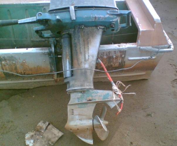

Это помпа от Привета, но сделанная специально для Вихря. Дефицит. Хрен найдешь. Сам ищу.
LUZER
08.05.2011
661
LUZER,согласен полностью,самое простое решение :всегда заводить на скорости и проблем не будет.... Но Aleksanders зачем то нужен холостой ход.Для лучшей работы можно попробовать рассверлить на 1мм. каждое отверстие заборника.
Что за помпа - незнаю.
Расверливание ничего не даст...да и редуктор у него первой модификации, а там только одна залитая трубка из нержи, находится за винтом, так что если на скорости тягать, винт дает очень хороший подпор...да собственно и там где отверстия на выхлопном патрубке, влияния оказывать никакого не могут...все проблемы из-за того что в полости дейдвуда создается избыточное давление, а на малых без движения вихревая помпа качает хреново очень и не может продавить давление выхлопа...для этого надо мудрить клапана хитрые...

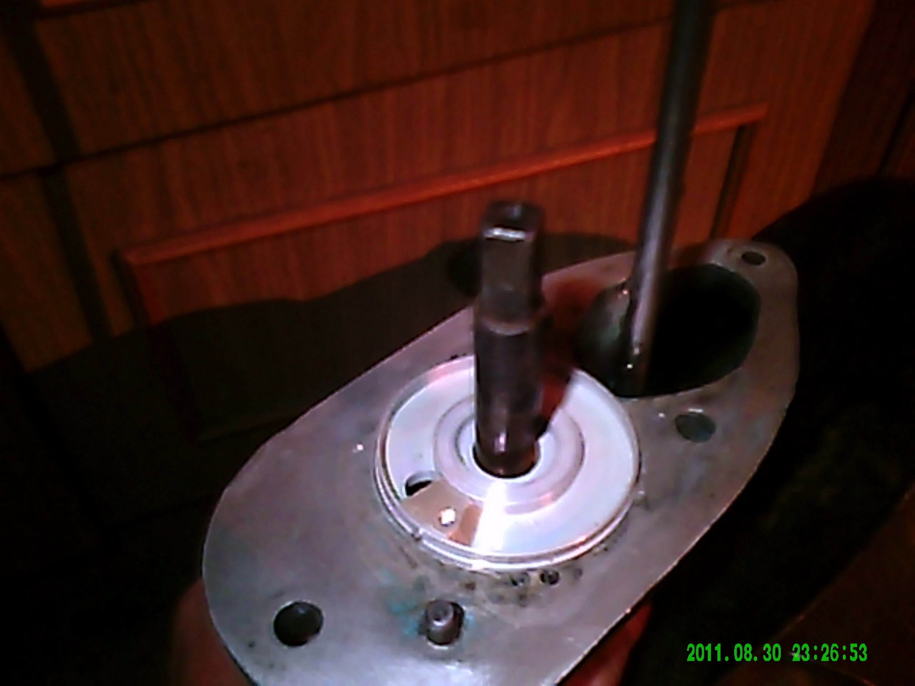

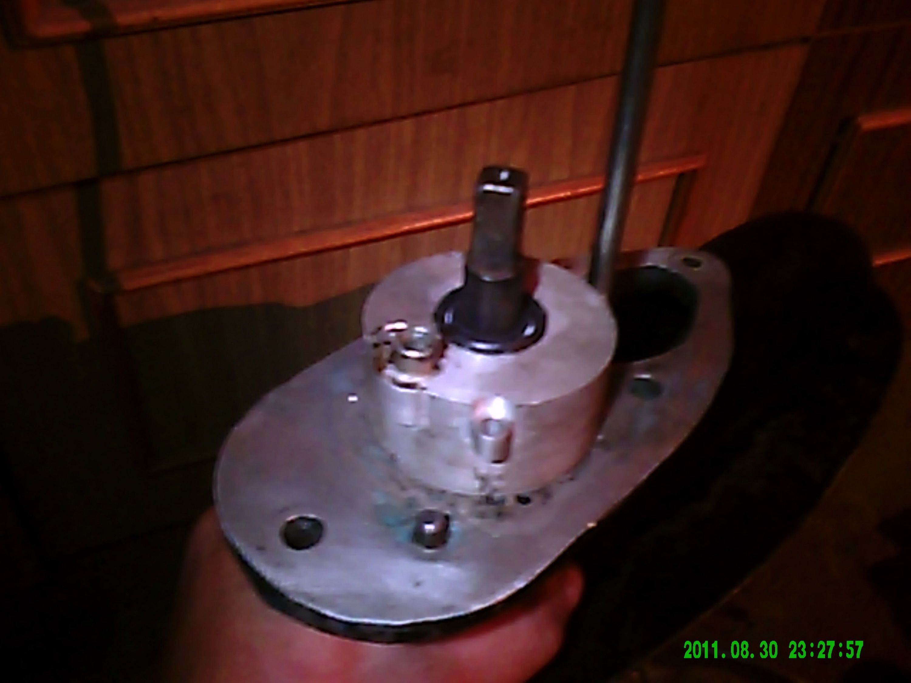

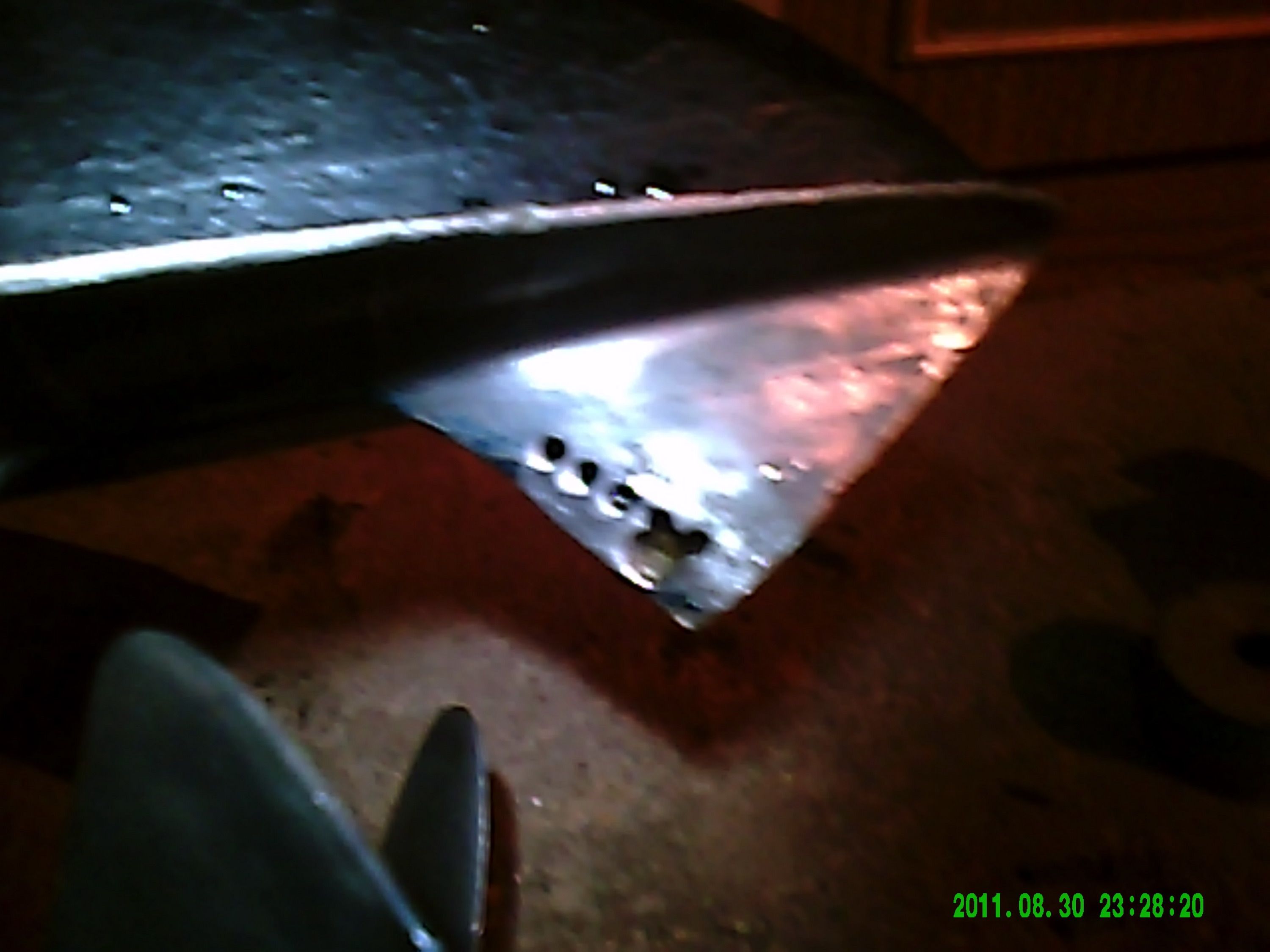

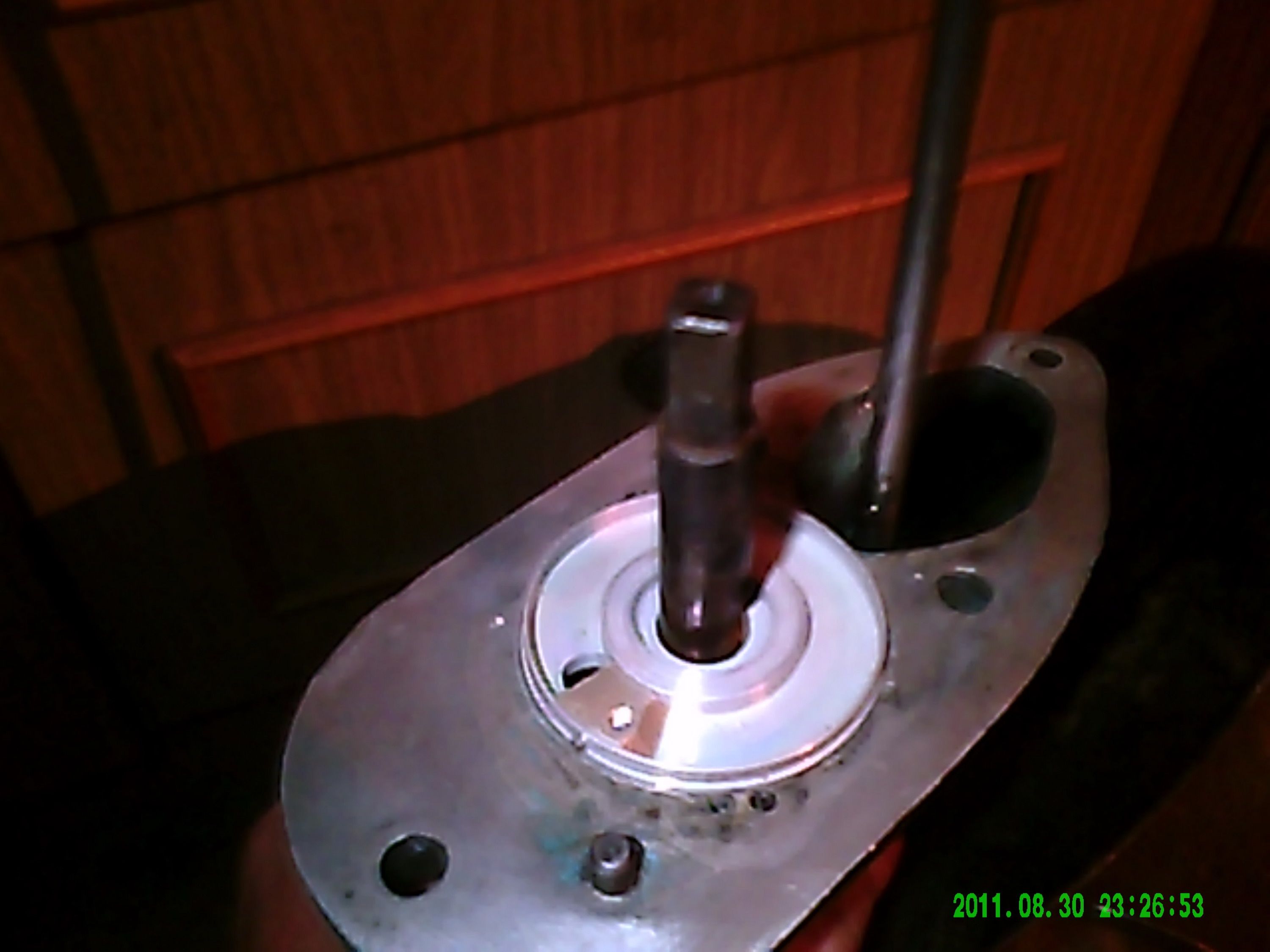

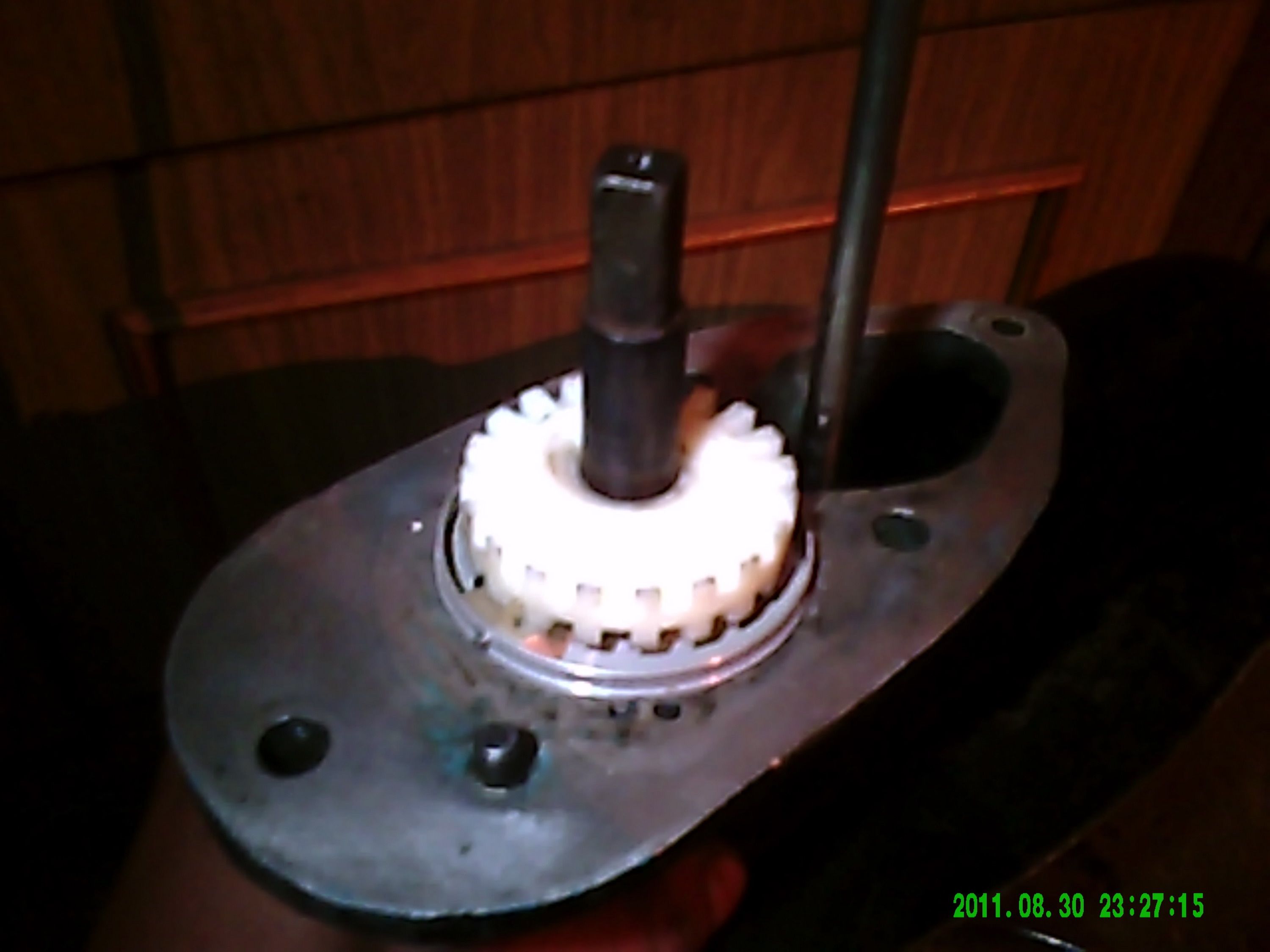

Извиняюсь за качество фото, цифровика в гараже нет, был только видеорегистратор.
LUZER
08.05.2011
661
Нормальная помпа, у меня помоему все также, только трубка напорная со стороны тяги...
LUZER
08.05.2011
661
Вобщем вал-шестерню зажми в патрон дрели и акуратно в какой нибудь емкости с водой покрути....помпа должна водой заполнена быть иначе качать небудет...
Что значит трубка напорная со стороны тяги? Т.е получается что у тебя помпа развернута на 180 град по отношению к моей. У тебя случайно не Вихрь 25, там, по моему, водяная магистраль от помпы идет с другой стороны, т.к у В 25 забор воды спереди и отверстие к помпе расположено тоже спереди, а это значит что выходное отверстие у помпы должно располагаться с противоположной стороны (это всё для старых помп, иначе они работать не будут) Я правильно понимаю?
Что я должен увидеть при этом, скорость включать?

Да разбирал кстати старый редуктор...про трубку понял правильно...увидеть должен напор воды увиличивающейся от оборотов...скорость ненадо включать...и винт сними на всякий случай...вобщем если получится фотки скину полезные...

с дрелью это очень правильно. сам так всё время проверяю. помогает избежать гемора с лишней разборкой\сборкой. тем более если б\у детали.
У меня вышло, на резиновой б\у крыльчатке и б\у корпусе (выбирал из хлама, и подгонял) на 800rpm дрелью струя почти метр вверх. в итоге и на моторе катает отлично (эл. стартером начинаешь крутить, уже вода идёт!).
Aleksanders скорость в этом случае включать не надумайся. а лучше как LUZER советует винт сними. бо если крутанёт, мало не покажется. проверено. ))
