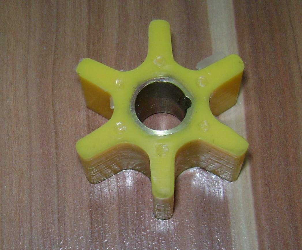

С новым корпусом помпы вышел косяк. На новых помпах не должно быть сальника. Оказалось, что ширина крыльчатки 25мм а в корпусе помпы полость 25.5(незнаю сколько по чертежу), т.е зазор 0,5мм, через отверстие вала воздух шурует напрямую в помпу. Пришлось подрезать корпус на 0,5мм. Кто-то рекомендовал на шкурке дернуть- тоже можно.
LPB
10.05.2010
1 634
93
Прогресс-2
HONDA BF-30
С желтой полиуретановой крыльчаткой и подрезанным корпусом все получилось, мотор даже на очень малых оборотах радостно поливает из трубочки отведеной из рубашки коллектора. Теперь одна проблема мне кажется что на холостых он не прогреется- рубашка оч. холодная. Хоть перекрывай воду.

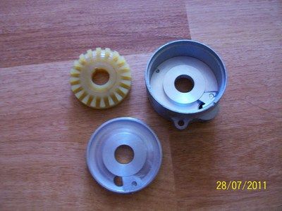

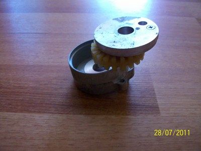

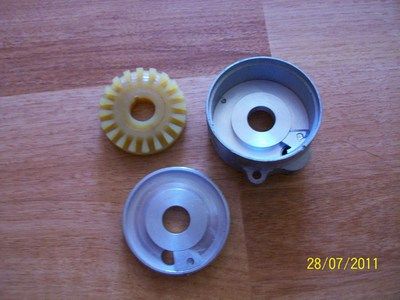

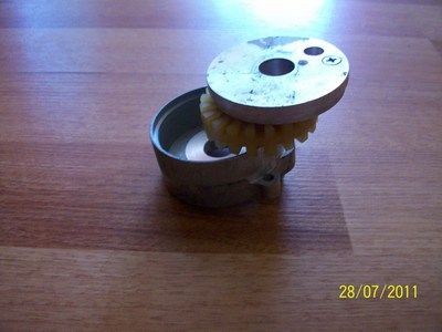

Мучаюсь,не качает помпа не найти причину,купил такую.Теперь не знаю ставить или старую.Здесь фотки не показывает.

Выше это про нее речь хоть?

Ставь, четыре года использую такие помпы... Из недостатков, на мелководье хорошо затягивает песок(но от этого никуда не уйдешь), на ходу в жару мотор теплый(особенно если не вваливать), вода из контрольки чуть теплая на Вихре-М, на 30 чуть горячее... Сказывается недостаток термостата... Из достоинств, более мощный поток(давление), а значит и производительность при более высоком к.п.д., что дает приост мощности для твоего мотора...

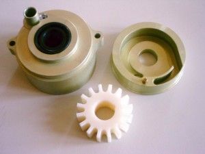

Недумаю, что эти помпы сейчас для Приветов выпускают, ими завалено все, и делают наверное все кому не лень, со всеми вытекающими... В начале темы была фотография помпы, вот она...кто знает от чего эта помпа?
Тоже себе купил такую помпу. Поставил, а она на холостых не качает. Из контрольки идет только пар. Это так и должно быть? Попробовал немного на ходу (метров 10 проплыть) вода не идет! Дальше страшно перегреть движок, за 2 мин работы цилиндры нагрелись, что аж дотронутся нельзя, но не кипят. Что мне делать с этой помпой?
Может есть какие нюансы установки? Я установил её так: что входное отверстие оказалось под выходом (по другому помоему её не поставишь).
Или может дать полный на моторе и посмотреть качает она или нет. А вообще стремно как-то если она на холостых не качает. Сейчас ставлю пока старую, резиновую - всё новьё!
Что делать? Подскажите пожалуйста!

P.S. А вообще хотелось бы попробовать вот такую помпу, кто что о ней знает и где достать, отпишитесь пожалуйста...
