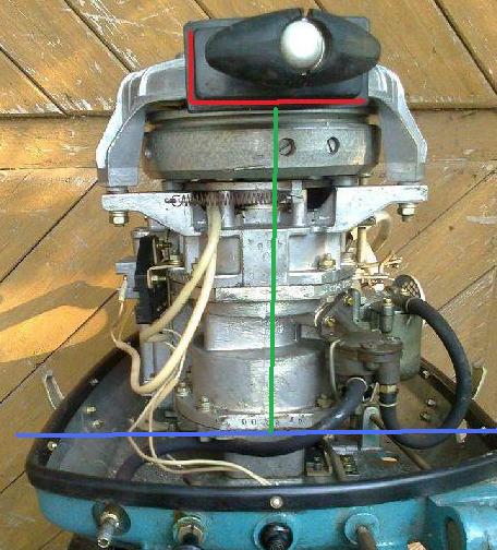

Вот проблема то :? ....Размеры отверстия в колпаке берутся с резинового ограничителя стартёра (красный цвет). Осталось измерить вертикально расстояние от поддона до ограничителя (зелёная линия). На колпаке это полученное расстояние надо отмерять то-же вертикально от буртика колпака. Вот вроде и всё :)

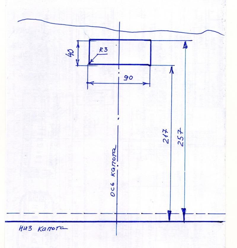

Пожалуйста! Размеры капота двигателя мотора Вихрь-30 (сняты с оригинала).
P.S. Ввиду того, что в СССР везьде стоял Знак качества, даже на браке, рекомендую уточнить эти размеры индивидуально для каждого мотора. Вначале я убирал все штифты крепления уплотняющей резины поддон-колпак: из-за них лопаеся капот в местах соприкосновения с ними (проверено с годами). Да и это совершенно не нужное крепление. После их ликвидации капот сядет ниже и более плотно. Длина капота частенько не соответствует длине поддона уже обрезиненного. Ввиду неточности изготовления этих сопрягаемых деталей.после разметки лучше сделать отверстие в капоте по высоте меньше на 4мм (по 2 с каждой стороны). Примерить, а потом уже напильником допилить до окончаиельного размера. Тогда плотность будет гарантирована. И защелки поддона будут держать капот четко. На железки капота, которые для защелок, я одеваю кусочки резинового шланга (гасится вибрация и лучше натяг. Своего рода получается амортизатор). Удачи!

Кстати, радиус угловых скруглений прямоугольного отверстия делать по желанию. Я резину, которая входит в это отверстие слегка скруглял. И затем засверливал по разметке 4 отверстия д.3мм по углам. Но в общем. это не обязательно.

Уже сделал на 2мм меньше с каждой стороны,мотор покрашу,соберу и до шаркаю напильником по месту.
