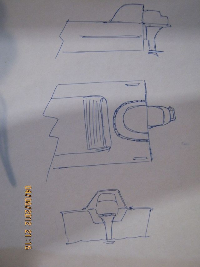

Великолепная идея, заодно изолировать помпу и тягу реверса от выхлопа и воды
С технической точки зрения идея абсолютно неграмотная так как внутренняя полость дейвуда является частью глушителя выхлопа и уменьшение ее объема ник чему хорошему не приведет.
Саня С
16.03.2012
3 263
135
Badger Duck Line 300 AL
Merkury 8М
Зачем уменьшать...пластик трубу поям в воду...на 30 подобие трубы встречается.вварена в сапог.
Расплавится блин нах... ИМХО , а "трубы" иномарок(как и В-30) = настроенный выхлоп однако :yes: ... Сань ну её ... ИМХО не стоит :pardon:

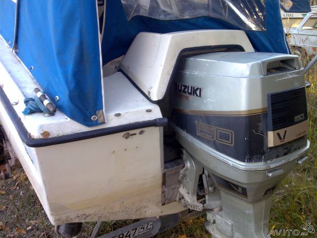

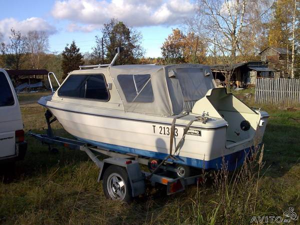

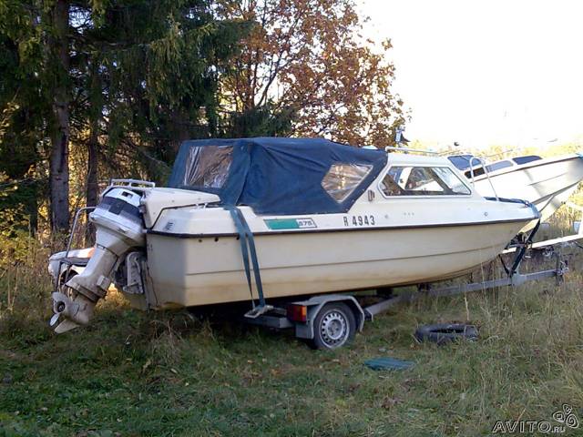

Пришлось как-то долго идти - часов 6. Звук мотора, несмотря на то что японец, уже не очень радовал. Дождь то моросил то нет. Тент дергали, дергали, - решили оставить на половину поднятым. Поднятая задняя часть тента здорово отсекла звук мотора я аж притащился. Есть модели катеров с "полукапотом" над мотором. Должно помочь... Или нет? Отговорите...
Вот как-то так
И еще одна заметка
Шумка на автомобилях работает немного по другому от того что нужно колпаку. Там наклеенной массой снижают вибрацию тонкого железа уводя гул в область низких частот до инфразвука.
Здесь же сам колпак вихря достаточно массивный чтобы резонировать как железо.
Шумоизоляция в этом случае должна иметь вид "студийной комнаты" оклеенной материалом ПОГЛОЩАЮЩИМ звук типа такого с мягкого с дырочками войлока или поролона, гасящего переотражения звуковых волн в подкапотном пространстве. Т.е. поверхность "шумопоглотителя" должна быть неровной и пористой. Так например сделано на Ямахе-115 у моего друга.
Тоже собирал фотки сего девайса :yes: ... смущает только отсутствие визуального контроля за работой помпы... струйку воды то невидать будет блин, и без гидротримма как-то не айс будет :(

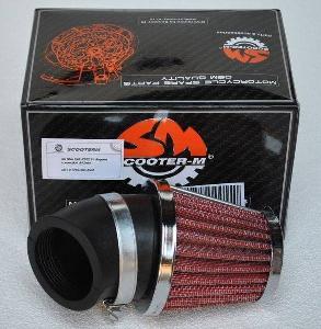

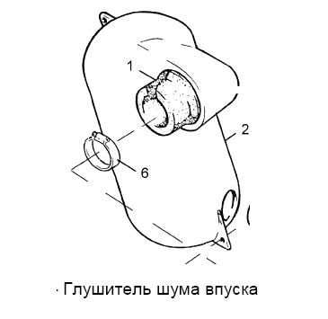

Пена строительная (балоны) воду впитывает.Товарищ катер запенил - опыт печальный.Колпак на всех моторах оклеил, стало тише.Но - фольга (шум.изоляция) есть для разных целей.LPB- прав.Надо клеить пористую. На авто в двери одна, на пол другая, моторную перегородку третья ит.п.И самое главное глушитель на впуск. На снегоходах тунельный вход стоит на карбе.Одна проблема места мало между карбом и колпаком у Нептуна.Есть фильтры на мопеды "нулевики" (как на авто ставят) может на Вихри можно поставить?
