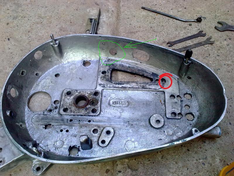

...,а тавотница что это такое,как заглушка что-ли :? ?
Нет, это "маслёнка" для смазки солидолом из шприца, только шарик вынут.
Вворачивается в глушитель, диаметр резьбы премерно с карандаш.

Александр Бузин сказал(а):

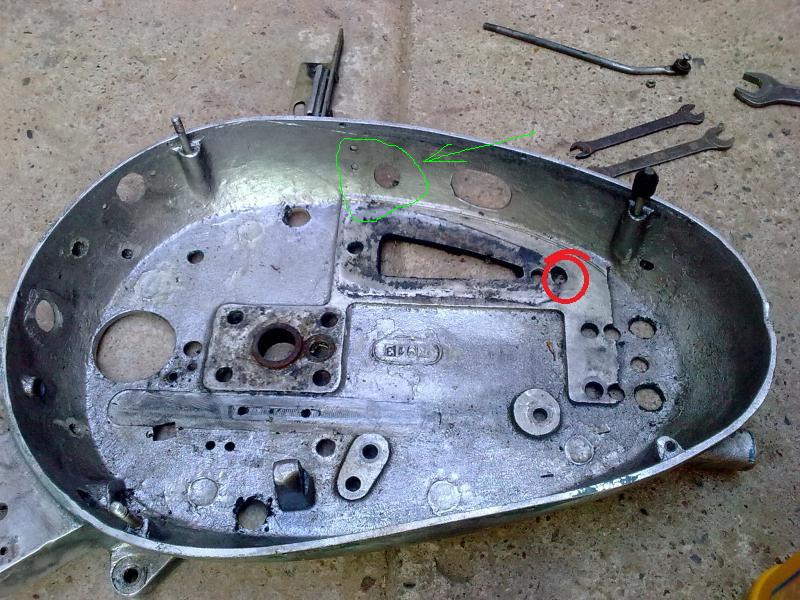

Вот к стати мой поддон в разобранном виде,тут тоже дырочек много,может кто чего поймет :)

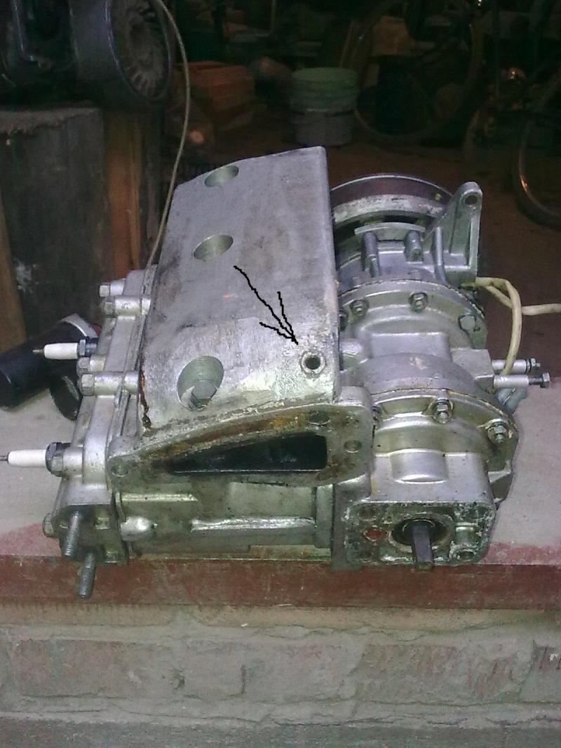

вот оно заветное отверстие, сделай фото коллектора глушителя с этой стороны

я думаю тавотницу не проблема будет найти,мне кажеться её там нет :-| :-|

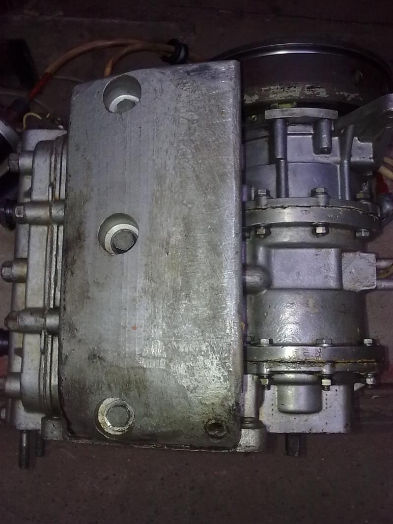

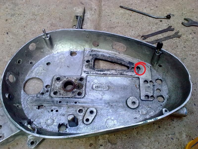

Вот и фото :) ,я так думаю тавотница на этом месте должна быть?
В отверстии имеется резьба,по этому наверно у меня такая струя идет оттуда :?

Да. Это под тавотницу или болт с отверстием 2мм.
..В отверстии имеется резьба,по этому наверно у меня такая струя идет оттуда :?
Стопудово так и есть... ввёртышь с внутренним диаметром 2мм. всё исправит :yes:

Проверь не заглушено ли отверстие в глушак, на фото не видно трудки.
Скорее просто обломана трубка :yes:
Я не понимаю,зачем в глушаке трубка нужна :? ? это где,на дейвуде она должна быть?

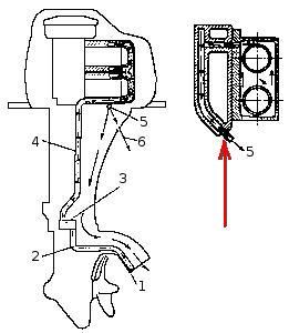

Да, внутрь дейдвуда выходит, якобы охлаждает дейдвуд и гасит вибрацию от выхлопа.

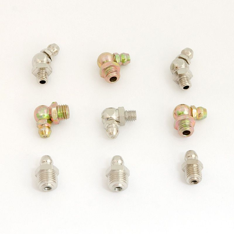

А карандаш какой: синий, красный или зеленый? А если серьезно, то резьба в пресс-масленках М10х1. Реже встречается основная М10 (с шагом 1,5мм).

проверь трубку, а в отвестие приделай тавотницу прямую похоже, в твоем случае она будет лить через боковое отверстие в сторону..

Родная трубка слива воды из рубашки глушителя в дейвуд, охлаждает выхлопные газы и предохраняет корпус дейвуда от перегрева , прогара.
