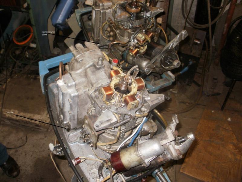

Всегда мучал вопрос, нафига та дырка в поддоне как на фото у первого Вихря! А это оказывается дырка для воды, если в глушителе таковая есть! Уменя в поддоне есть, а в глушителе нет!

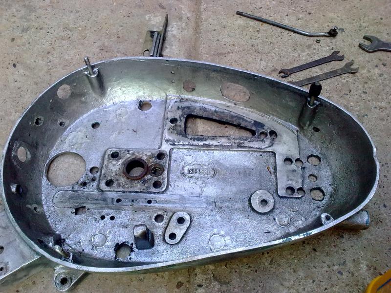

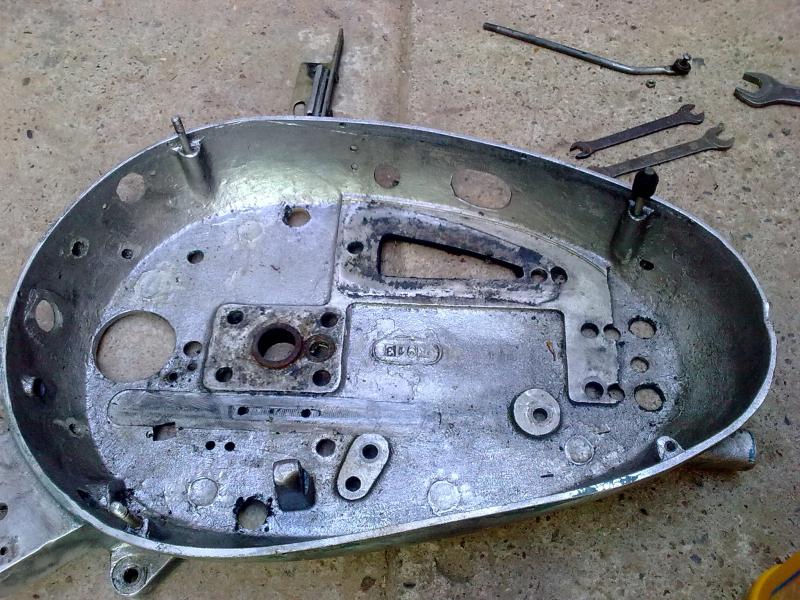

Вот к стати мой поддон в разобранном виде,тут тоже дырочек много,может кто чего поймет :)

К стати зачем нужны 4-ре шпильки по краям поддона???

Левее отверстия под торцовый ключ для крепления глушака
похоже отверстие под контрольку через каторое вворачивается тавотница.
Если тавотницы там нет то будет струя как карандаш.
Фото глушака или сам посмотри.
Шуметь может и из-за пробитой или плохо притянутой прокладки.
912
Колпак на них опирается :yes:
А я голову ломал :? ,хотел их выкрутить совсем :|
Вы правы! сапог и поддон были плохо прикручены к друг другу,когда я разбирал одного болта и вовсе не было...,а тавотница что это такое,как заглушка что-ли :? ?
на будущее всё перетягивать надо, прокладки усадку дают.
