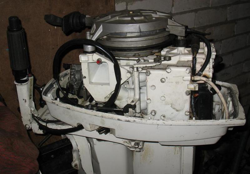

Вот эта черно-серая коробочка с наклейками на карбе пламегаситель, она воздух сосет снизу, с поддона, вот тебе надо что то подобное сколхозить. :yes: :)

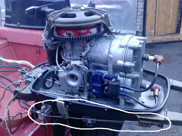

ибатюшки!!!вот система то,а проще?у меня джонсон вообще оказывается чисто тока под дистанцию(румпеля вообще не предпологалось).сеня рулевую от вихря присабачил,пипец конечно,главное рулит так же все легко и удобно,вот тока с газом никак не могу определиться!на вихре лапка на транец тянет,а на джонсе наооборот.может кто че нито посоветует?

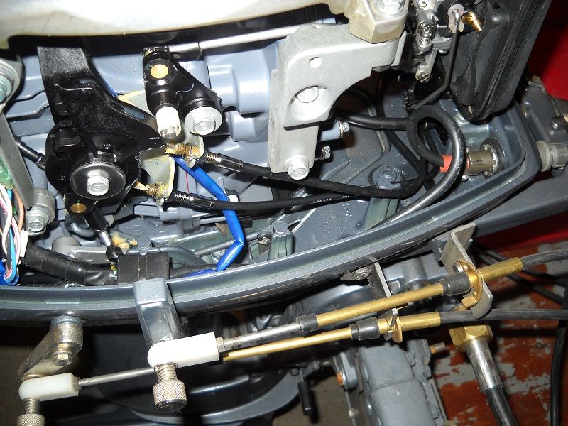

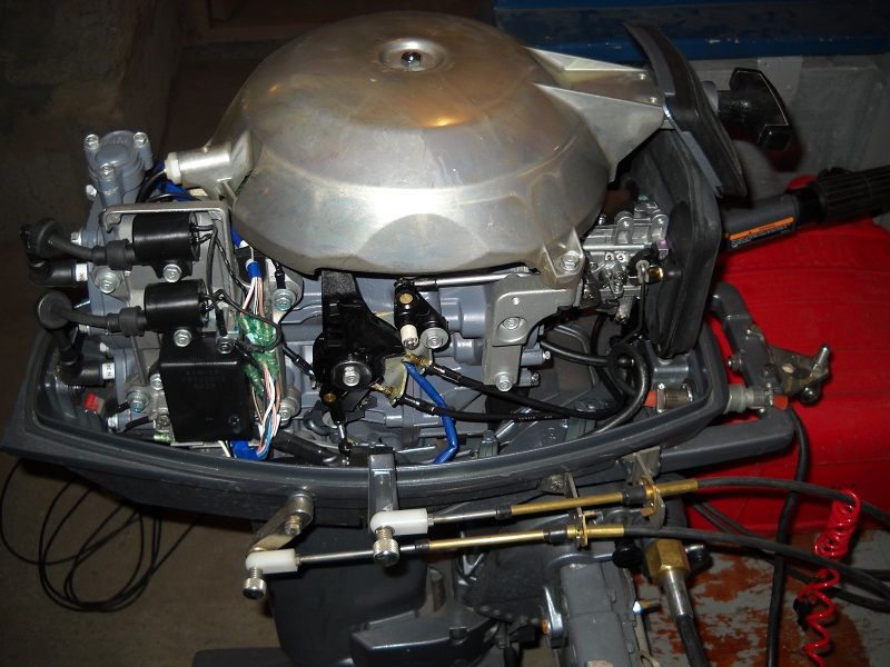

Это у меня румпельный мотор под дистанцию переделан. :yes: А тебе надо вот это или хотя бы импортный тросик, он и тянет и толкает. :yes: Ну или в край как у тебя на фотке.

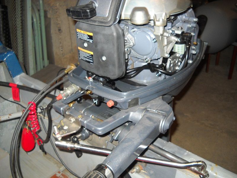

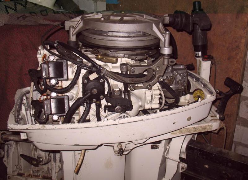

Да, система другая, но троса для всех моторов одинаковые, только крепление их разное. :yes: На карбе у вас походу только пластина с сеткой идет, других фоток не нашел, но на этих маленько видно. :)

ну тогда можно просто пластину с отверстиями!!!Андрюх знакомые не продают случайно ду(газ-реверс)БУ?

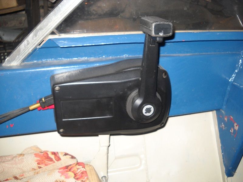

БУ я не встречал, но вот это ДУ однорычажное в магазе стоит 6тр новое и троса к нему 3тр, итого 9тр за новье, работает хорошо, фирма Ультрафлекс, а двухрычажное, почти как Вихревское стоит вообще 3тр, возьми новое и голову не ломай, на долго и не очень дорого. :yes: :good:

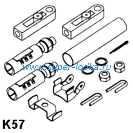

кто подскажет как этот комплект установить?Адаптер для подключения тросов газ-реверс к "Johnson"

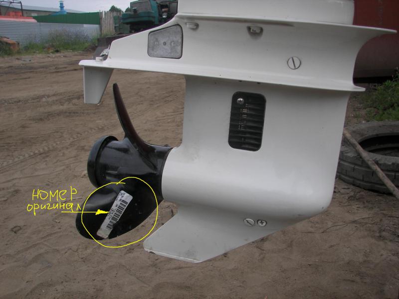

По винту вбрось фотку места где написано, маркировку такую не встречал. Дюйм = 25,4мм., так-что "по русски" Н13" =~ 330,2мм., вот и смотри по загрузке. У меня на Эвине 4х лапый 10,5" х Н12"(304,8мм.) тяга - монстр! :shock: ... я столько наверное не загружу :D
По дистанции, если повезёт как мне:машинка+кабель+троса=3т.р.), то можно на АВИТО надыбать родную(или унивесальную) за недорого, а, можно с ним "подружить" ДУ от "Москва-25(30)"(двурукую)с тросами если не ошибаюсь - С2 :yes:

Здорова Дим,спасибо!!!да троса с2,с5 класс MachZero.по винту нашел оригинальный номер выдаёт что 13,ну все равно фото кину(приблизь на фото),мне крепленя надо ещё купить на мотор под газ и троса,я думаю и вихрёвскую присабачу как надо,рулёху уже сделал(проговскую родную)!)))))))))))

...по винту нашел оригинальный номер выдаёт что 13,ну все равно фото кину(приблизь на фото)...
Так у него по кругу вокруг отверстия гребного вала отлитая маркировка должна быть :yes:
