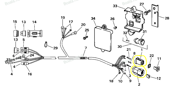

Ребят может кто нибудь подскажет мне,что за фишки обведенные желтым цветом?особенно интересует под нумерацией 2

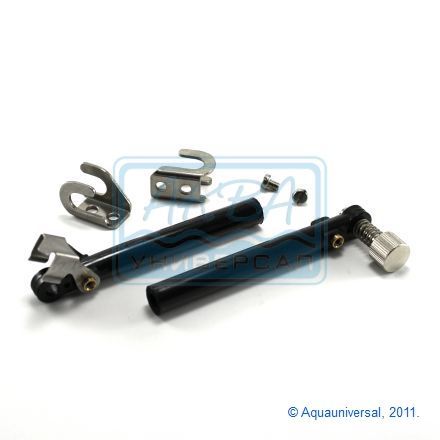

Комплект переделки предназначен для соединения подвесных лодочных моторов Johnson и Evinrude, не оборудованных комплектом переделки под дистанцию, с тросами управления газом и реверсом классов C2, C8 и MachZero.
Это значит не подходят эти классы?У тя Дим какой класс троссов?С14?

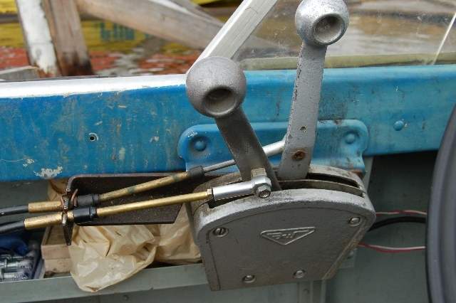

Да Дим кстати как ты думаеш можно тросса приделать к вихревской ДУ,и 13 фт хватит?Ду на левой стороне))))))))
Если по такому принципу, то думаю - легко :D

Андрюх а рулевые трогать не буду уже все сделал,я про газ тросса,Дим точно тросса как на Evinrude и Джонс - С14,наверное 14 фт возьму(думаю не ошибусь),ну вот с фишкой никак не определюсь с одной,с другом всю голову сломали,вариант один на тах или другие какие нибудь приборчики.
911
Дай своё "мыло" - перешлю файл с "сервис мануалами" :yes:

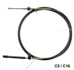

Вот такой тросс пойдет же,просто думаю заказывать по инету или нет,а то до ближйшего магазина надо в москву ехать(170 км),тут вообще с16,че 14 фт заказывать,подскажите плиз!
Возьми веревочку и протяни от мотора до ДУ, так же, как должен проходить трос, смерь веревку метром, сколько получилось и добавь к этому расстоянию 90см на петлю, полученную сумму раздели на 30 и получишь величину в футах, округляй в большую сторону, например 13.58 это значит тебе надо 14 футовые троса, или 14.43 это значит 15 футовые, если магазин хороший, то просто скажешь длину от мотора до ДУ и они тебе сами посчитают, какие троса тебе надо, так что дуй в Москву, а по интернету как кота в мешке. :)
911
andrushok777 сказал(а):
Вот такой тросс пойдет же,...
Андрей, у меня стоят такие : topic1559-75.html , на двигателе цепляются вкладываясь в литые полубочки и закрываются пластиной... можно вращая по резьбе упор - регулировать :yes: Те что на фото наверное(точно не знаю) регулируются накручиванием "боченков", а фиксируются в стальные крючки(на фото выше)...
