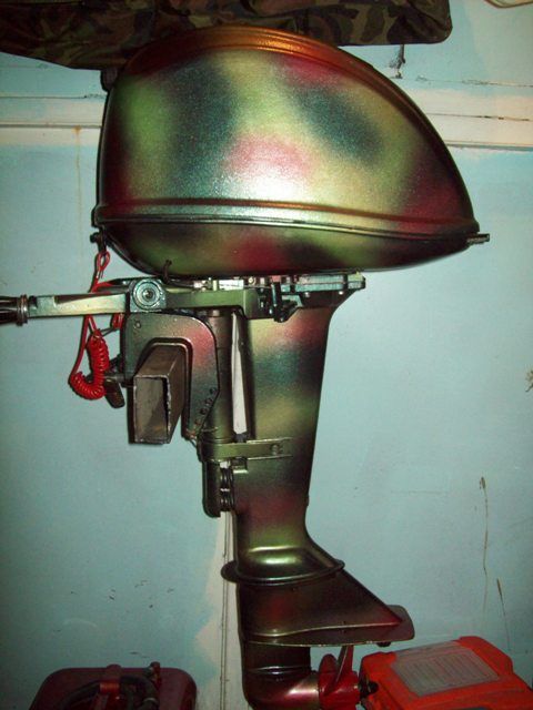

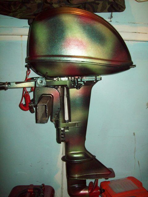

Главное не подеритесь, а на руке - не на ноге, всё ещё может измениться :) . У меня был такой зритель-острослов на мотолодке, прикалывался-прикалывался, а потом себе купил и доволен. Бывает же такое!
ovchinnikov 1966 сказал(а):
"А у Вас нет такого же только с перламутровыми пуговицами?"Нет? Будем искать. .. :)
Стойте, стоЙте! Есть!! и именно с перламутровыми, вот вчера фото прислали :)
