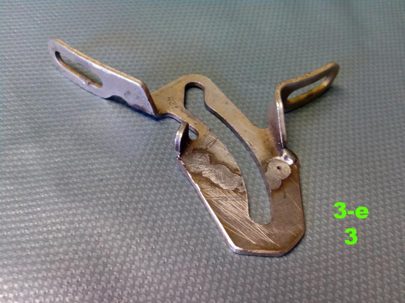

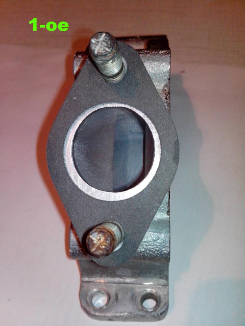

Карбюратор К-36 ( родной ) был изрядно ржавый, поэтому был заменен на К-68Д ( по рекомендациям местных ), но пришлось сделать некоторые доработки мотора.

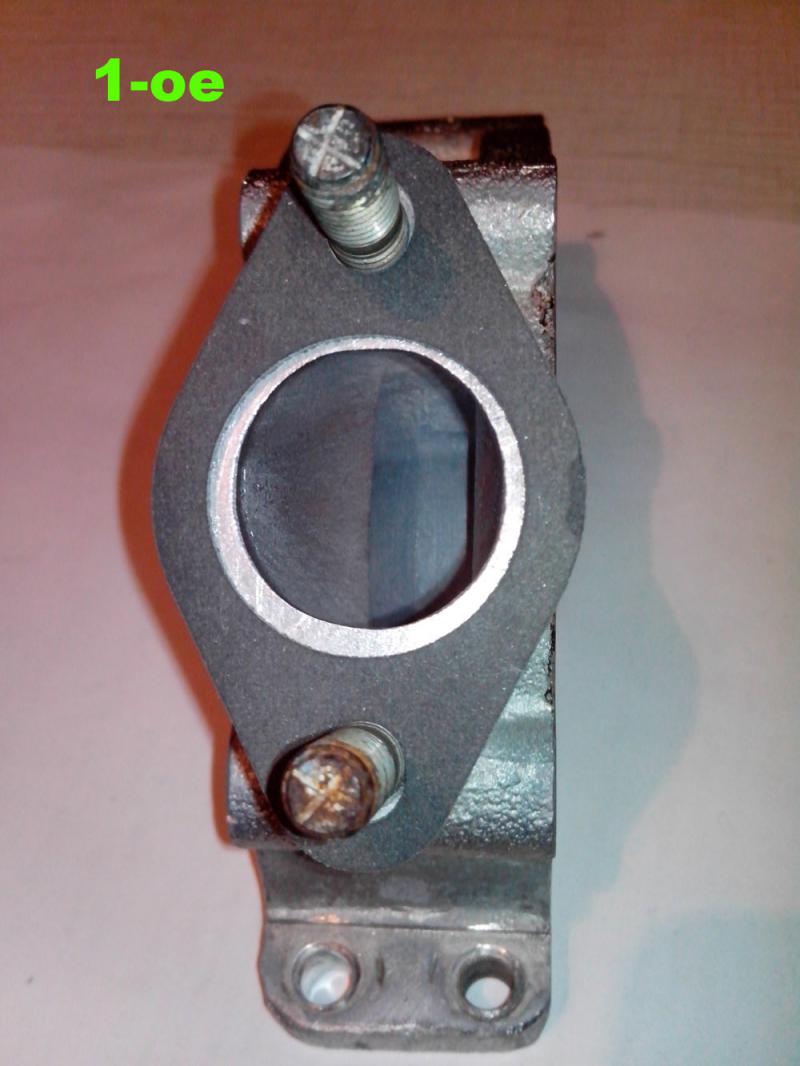

1-ое – расточил посадочное место на картере с 26 мм. до 31 мм. ( по прокладке )

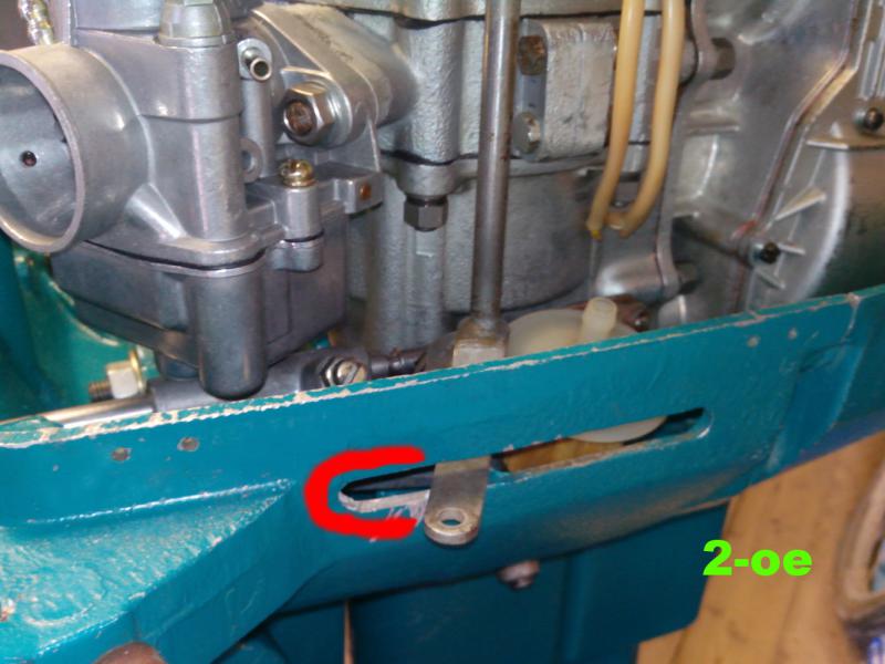

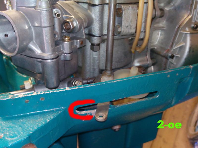

2-ое – после установки карба на место и изготовления тросика газа , оказалось , что дроссельная заслонка не открывается полностью, причина – рычаг дистанционного управления газом упирается ( ход дросселя ведь значительно увеличился ) в прорези поддона. Расточил , все ходит от закрытого положения, до полностью открытого.

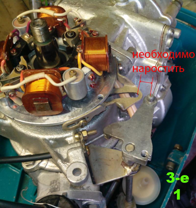

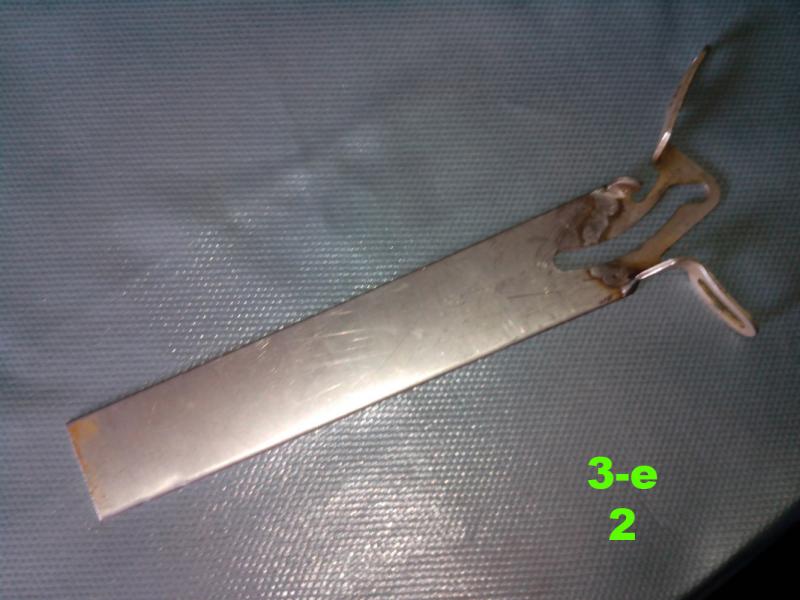

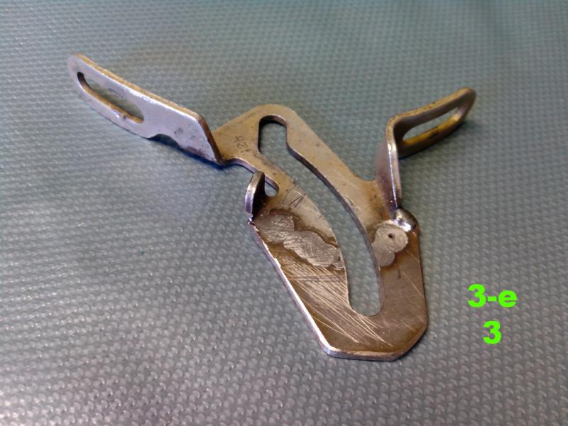

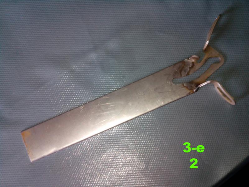

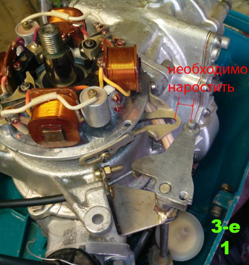

3- е – установка магдино на свое место родило еще проблему, дроссель опять не хочет открываться полностью, виной тому поводок магдино.
Пришлось приварить встык пластину и удлинить прорезь.
И вот он первый запуск реанимированного подопечного в бочке, после 10-го ( приблизительно ) дрыга он фыркнул , а через пару завелся.

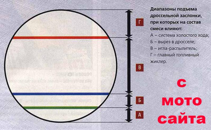

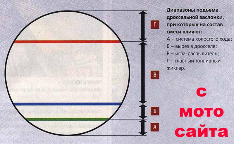

Испытания на воде – сначала с родным ГТЖ 250 ( К-68Д ), потом с ГТЖ 280 ( К-68И ), потом с ГТЖ ф1,25 и ф 1,35 ( карб ВАЗ 2101 ) , игла переставлялась с min до max, зажигание крутилось и в минус и в плюс – одно и тоже при увеличение газа больше 3/4 , обороты начинают падать. Подкачивание грушей и открытие пускового обогатителя ситуацию не меняли. Картинка , увиденная на каком-то мото – сайте , красочно говорила – проблема – ГТЖ. Среди имеющихся мелких сверл по микрометру было выбрано ф 1,39 и им рассверлен ГТЖ. Сегодняшние испытания прошли успешно, провал ушел.

Удивила необходимость доработки поводка магдино. А рычаг с кулачком на оси зафиксирован верно?
Дело в том, что я ставил основание и МН- 1 и от МБ-23 на двигатель, где устанавливал К68Д. Тросики и поводок и рычаг с кулачком встали без доработок. Я пробовал мотор, где был К-36 и мотор, где до этого был К-65Л.
Возможно, у Вас другой случай.

На НЕПТУН-23 ранних выпусков ставился карб К-36Л с диффузором 24 мм, а на НЕПТУНЕ и НЕПТУНЕ-М – К36Л с диффузором 22 мм, причем карб с последних запрещалось устанавливать на Н-23 (выдержка из инструкции по эксплуатации ). Может у них и поводки разные использовались. А рычаг с кулачком пробовал ставить и по другому, но тогда дроссель до конца не закрывается.

При установке К-68 я тоже столкнулся с проблемой неполного поднятия дросселя.Дело оказалось в следующем: у К-65 диффузор 26мм,соответственно подъем дросселя те же 26мм, у К-68 диффузор овальный (25мм ширина, высота 31мм) соответственно подъем дросселя 31мм.Вот этих 5мм как раз и не хватало.У меня стоит зажигание МБ-23, поэтому поводок магнето меня не интересовал, а ход дроселя я увеличил путем увеличения радиуса сектора на вертикальной стойке газа.В паз сектора вставил чуть сплющенную молотком нержавеющую проволоку диаметром 2мм и закрепил концы на краях сектора Этого как раз хватило для увеличения хода троса на те самые 5мм.Кстати такое решение можно применить и при контактной зажигалке, сектора поводка должно хватать штатного размера, ведь величина хода ручки газа при таком решении проблемы не изменяется.
