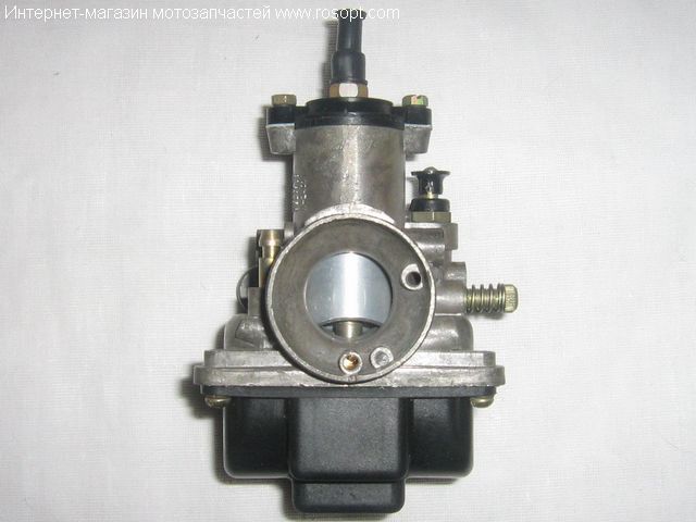

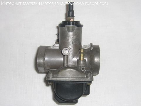

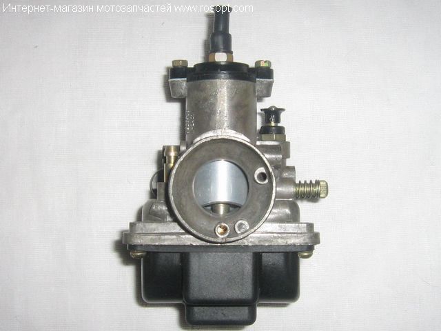

После трех дней борьбы с иглой на к 36, плюнул и купил я сегодня карбюратор К68д фирмы пекар, и вот возник у меня вопрос: диаметры воздушных каналов разные, сильно ли это отразиться на работе и почему надо менять жиклеры? ведь у Нептуна и Юпитера обьем цилиндров одинаковый, или я заблуждаюсь? и куда лучше вывести атмосферную трубку от карбюратора, ведь обратка не предусмотрена в Нептуне.
Alan
17.05.2011
72
Сыктывкар
Самоделка-дюралька, Казанка, Обь-М (были), Неман-2 (сейчас)
Ветерок-8, Вихрь-20, Нептун-23, 23Э (были), Suzuki-30 (сейчас)
Наверно, можно было и не менять, но я успел рассверлить родной от К68Д, и он стал жутко переливать, поэтому пришлось поставить ГТЖ от К65Л, но только вместе с трубкой.
Karakul сказал(а):
...и куда лучше вывести атмосферную трубку от карбюратора, ведь обратка не предусмотрена в Нептуне.
Следуя некоторым советам на этом форуме, я вначале ее заглушил куском шланга с болтом, но никакого результата не ощутил. Но шланг можно использовать для впрыска топлива в диффузор при нажатии на утопитель поплавка, хотя это тоже не очень нужно, так как у К68Д очень хорошо работает жиклер обогатителя. Его при пуске надо использовать обязательно (подробности см. тут: topic1377-50.html#p79467)

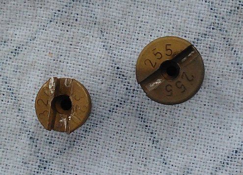

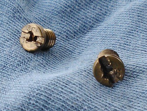

Я свой К68Д несколько лет назад из коробки вынул, поставил и просто завел двигатель- все было абсолютно нормально. Можете и не менять жиклеры, он и с родными будет ходить, возможно не на совсем "полный газ". Надо пробовать и сравнивать на конкретном моторе.
У меня ранее стоял К-65Л, все тросики (газа и обогатителя) встали на К-68Д как родные, ничего не трогал.
Жиклеры я сменил только на следующий сезон - поставил от К65Л. В переливную трубочку К-68Д вставил и загнул вокруг выхода обогатителя кусочек алюминиевой проволоки чуть меньшего диаметра, чтобы не "наглухо" ее глушить и при переливе от груши видно как чуть сочится бензин.
Жиклеры пробовал разные:
С уважением.

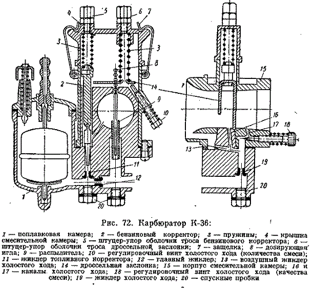

А где в к 36 эмульсионная трубка? жиклер понятно, а ее как достать и где она находится?

А где в к 36 эмульсионная трубка? жиклер понятно, а ее как достать и где она находится?[/quote]
Выше на чертеже К36 поз.12 - это ГТЖ, чтоб до него добраться - открути заглушку под ключ 12 и открути отверткой. Родного ГТЖ К68д не будет хватать на оборотах выше среднего. Если не рассверлить ЖХХ на К68 - работа на холостых не устойчивая. Следи за цветом свечей, д.б. кирпичного цвета, бедная смесь - смерть для 2-х тактника. Удачи.

Про главный топливный жиклер все понятно, про эмульсионную трубку не понял? в жигулях на ДААЗ под топливным жиклером находится трубочка с боковыми дырками - она и есть эмульсионная а где в К 36 она находится? и куда ее ставить в К 68?
buratino
10.03.2013
376
14
37
Григорий
Катер Диана 3-01
Хонда 1.3
В К36 эмульсионной трубки нет. Её роль исполняет отверстие с резьбой под ГТЖ.
