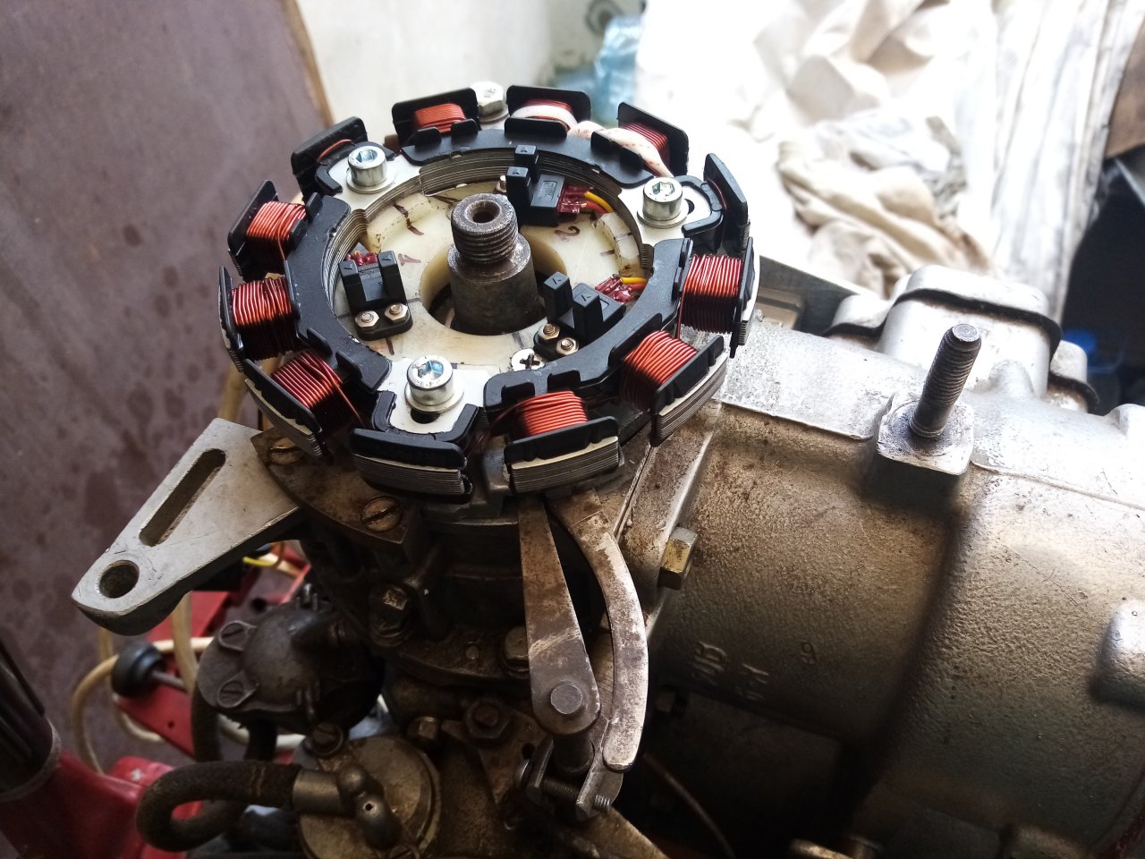

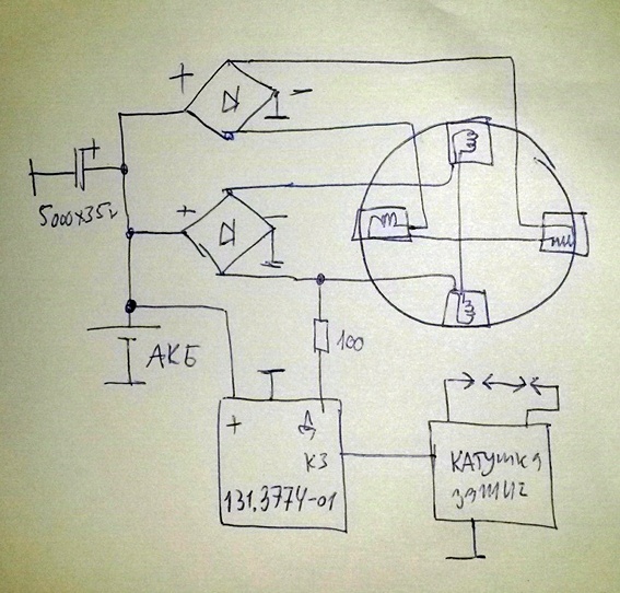

а у меня штатная зарядка, как с завода в 77 году делали.
Можно и без акб завести, тк стоит конденцатор, просто придется подольше подергать пока кондер зарядиться немного и начнет работать коммутатор.
neo, так у Вас всё же не батарейная СЗ а штатная? Какая? МБ-22, МН-1?
Катушка от оки, комутатор от любой жиги, лучше чтобы был от катушки а не от дх (хотя от дх тоже работает),
сигнал на коммутатор берется от зарядных катушек со сдвигом катушек с помощью планки (как обычно) + акб на все это дело,
генераторные катушки заодно и заряжают акб.
Никаких доп катушек мотать не надо, точнее я поставил все четыре катушки от зарядки.
neo, схему здесь показать можете (знаю что не в эту ветку, но так уж чисто для саморазвития, плз) как Вы вместо ДХ сигнал для коммутатора взяли с зарядной катушки (с какой из 4-х если вместо накопительных поставили генераторные и сместили основание магдино на планке)? И с такой схемой тоже без АКБ мотор заводите?
Или я не правильно понял с какой схемой СЗ Вы мотор без АКБ заводите? У вас вообще АКБ используется?
Андрей танкист вроде в ветке ЭСЗ такая схема обсуждалась? И если не ошибаюсь была признана нерабочей по причине недостаточности зарядного тока для АКБ?
Завтра гляну на мотор чтобы не ошибиться.
Амплитудное значение это напряжение в максимальной точке синусоиды напряжения с катушек, именно до такого напряжения (-0,7в за счет падения на диоде) и зарядиться конденсатор (без нагрузки) , прикрученный к диодному мосту, который подключен к катушке.
токи тут не при чем вообще.
Зарядится он за время, зависящее от емкости кондера, те скажем 0,1мкф за один оборот а 1000мкф да 100 оборотов, соот чем больше емкость тем сильнее будет искра когда заработает коммутатор, у меня по моему 5000мкф стоит.
Вообще акб испольняет роль ограничителя напряжения, но мощность катушек такова что обычно напряжение не подниматеся выше 15-16в а коммутатор расчитан до 25в примерно, так что завести наверняка без акб можно но надо сразу его подключить на всякий случай или в схеме должен стоят ограничитель напряжения.
Для того что бы зарядить конденсатор емкостью 5000 мкф, до 99%, потребуется 48 ампер начального тока и 12.5 миллисекунд времени.
Очевидно, физика- вас очень не любит. Или вы её! :unknown:

Вы кондер заряжаете все то время пока крутите маховик, те 20-60 секунд
Да? Вот по ниже приведенной схеме? А какой-то тумблер на цепи питания коммутатора имеется? Мотор как глушится?
Тогда остаётся лишь подождать, когда будет проведен тест по запуску без аккумулятора. А потом обсудим результат и причины результата. Хорошо?
Уточнение - под маховиком 4 катушки - все генераторные, от освещения? У которых толще проволока и меньше витков?
