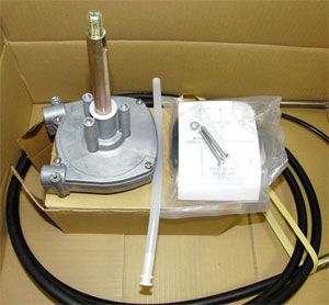

В связи с праздником Дня рыбака на баджере скидка 15%. Заказал рулевой редуктор с тросом, с бесплатной доставкой. Хороший подарок. Взял на Крым М 14 футовый. :pardon:
http://www.badger.ru/shop/catalog/boats ... -turn/m66/
Редуктор T71 и рулевой трос M66 14’ / 4.25 м------4201.5 р. а вышел 3674.01

Пришла посылка с рулевой.шла с питера-знаменск две недели

докер сказал(а):
Бюджетненько!А не слабоватенько для 40сил?
...продован заявляет что для моторов :good: 50-60 л/с
11 775
5 280
Re: Реанимация и переборка Yаmaha 40 JEMK (керосинка)
Судя по ал корпусу эти редуктора должны иидти от 50 сил

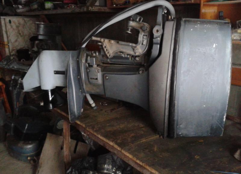

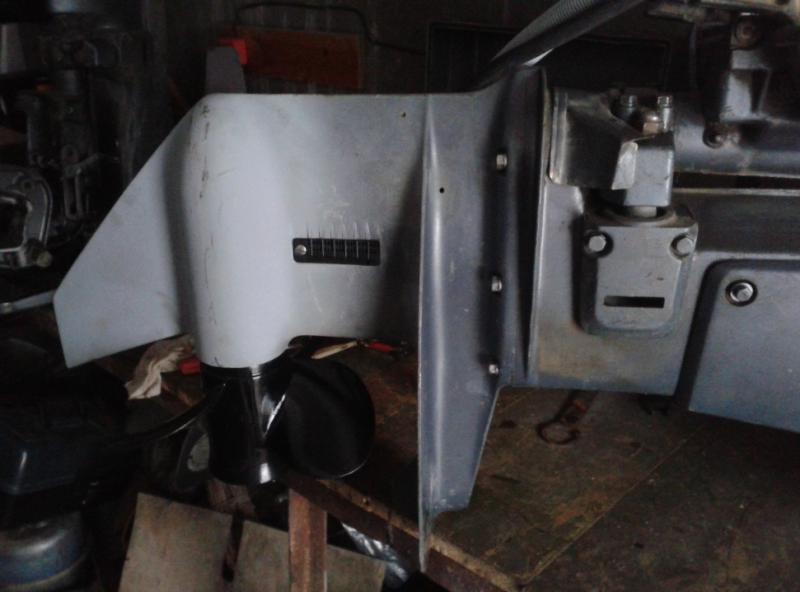

Вот и закончил по железу с Ямашкой. Сегодня поставил новую помпу и крыльчатку. Еле впихнул. даже подумал что не ту купил.
Осталась покраска и наклейки на колпак. На фото видно что окрас поддона 1993 года отличается от остального 2007 года.
