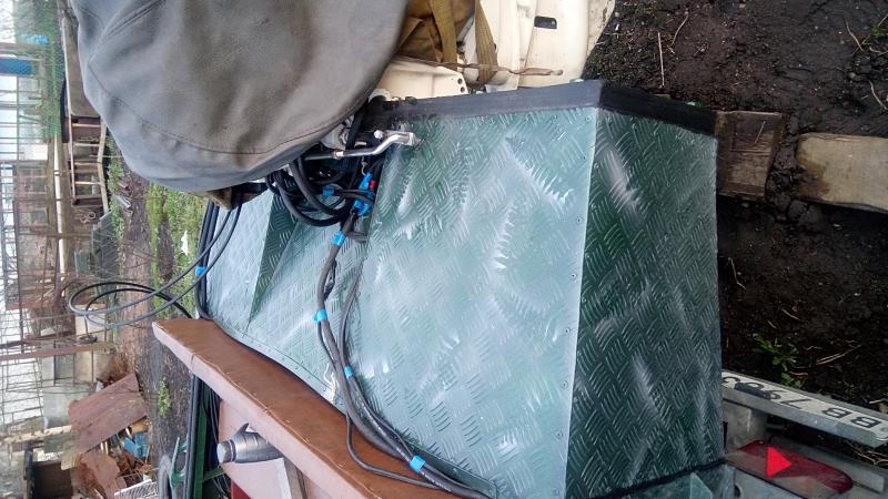

Сергей как думаешь моему что то поможет? Скорость особо не нужна...нужно безопасно ходить на глиссере по волне...так как лодка будет использоваться на Ладоге и онеге под двухтактной пятидесяткой джоником...

ДА,такому крейсеру действительно нужно глубокое V,и еще по всей длине.

А заныривание под волну тоже будет? Гидрошайбы не спасут? Есть в Питере люди кто занимался V на проге 2?

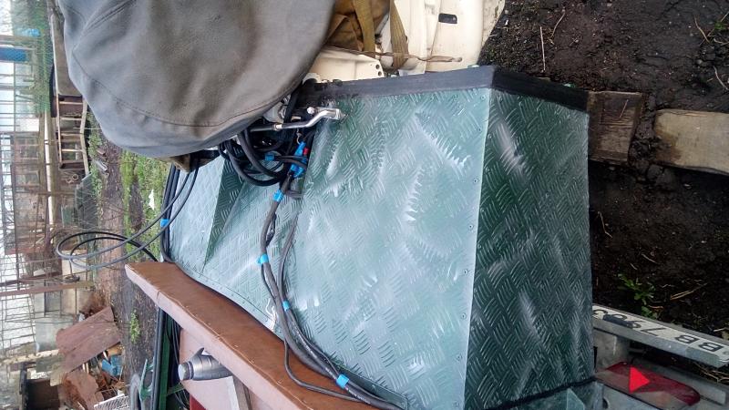

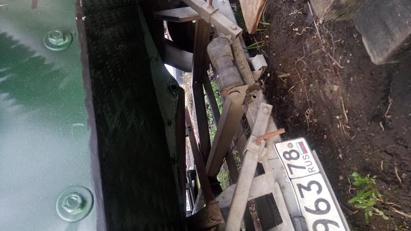

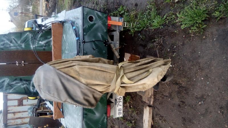

Если бы я его построил наверное и не спрашивал бы...а так я такой купил...единственное что отдал людям транец выносной сделать чтоб места больше было за рубкой.. Предлагают балоны ПВХ на него установить...но я думаю не спасёт это его..увеличить V он станет более валкий а это с такой рубкой не айс...да и не разобрался что именно мой спасёт от заныривания под волну...по этому нужен какой то конструктивный совет...опять же чтоб делать больше V нужно транец выносной срубать... Другого выхода с моими познаниями в этой теме пока не вижу...

Увеличив V осадка на несколько см увеличится,соответственно и ЦТ понизится,он станет менее валким,а на ходу более устойчивым.А выносную плиту обделать бортами и днищем.Вот тогда правильный крейсер получится.А пока попробуй скулу от середины корпуса к транцу плавно выпрямить.Уже будет +++.

Так выносная плита у меня и так отделана..там же на фото видно... А V наверно без спиливания выносного транца не сделать? А продольные рейданы ставить не стоит?

А скалу греть нужно или она так по тихоньку пойдёт? Мне тут человек который его строил вообще сказал что на нем на глиссере ходить не получится типа печально все это кончится...

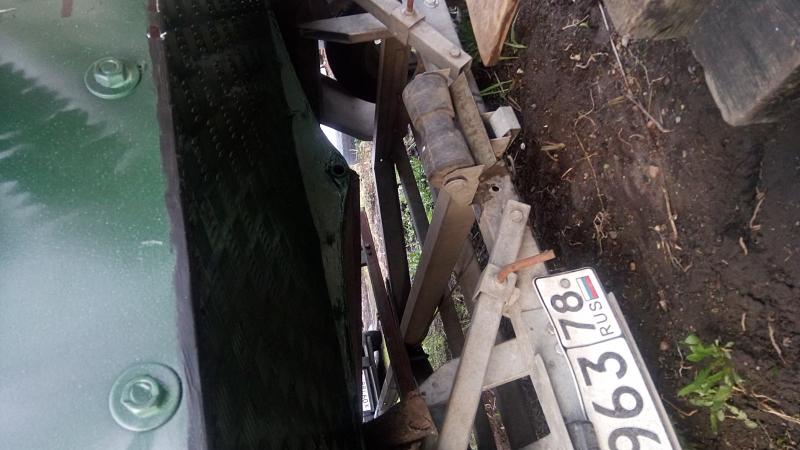

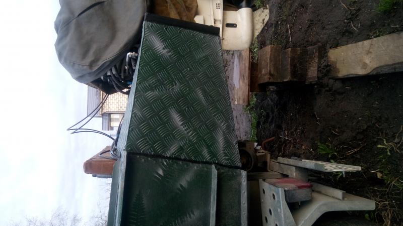

На фото ничего не видно.Плиту спиливать не надо.Зато благодаря ей можно участок днища вскрыть по короче,а плитой довести до нужной кондиции.А скулу киянкой,плавно,за несколько раз.Что бы греть нужно строго по всей длине соблюдать нужную температуру,а второе у тебя вся герметизация выльется.А товарищу-изготовителю скажи,если транец см-в на 8-10 заглубим не только в глиссере ходить на полный будешь,еще и пятаки на месте крутить будешь на полном.

Дай размер удлинения транца.

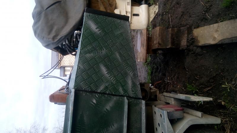

Транец удленнен на 65 сантимов сейчас я его по ближе сфоткаю и выложу...5 сек.

Извиняюсь транец ровно 60... Вот ссылка на мастера у него там и фото есть...
