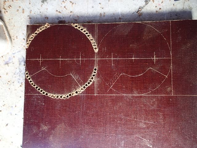

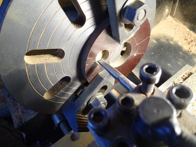

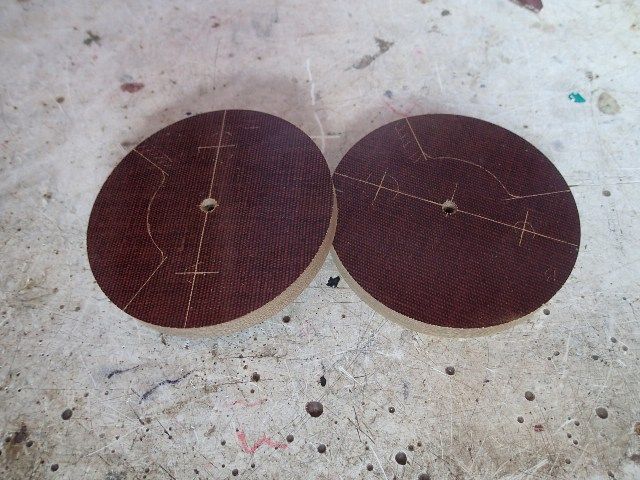

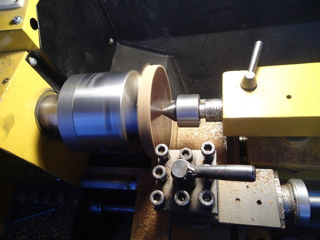

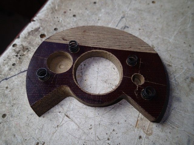

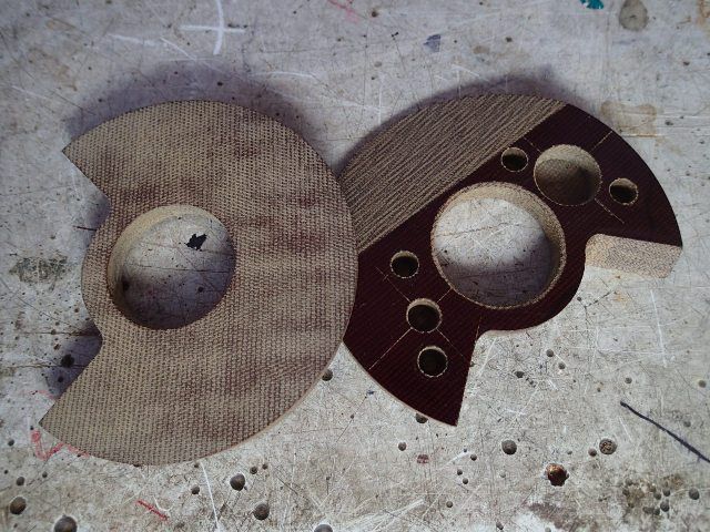

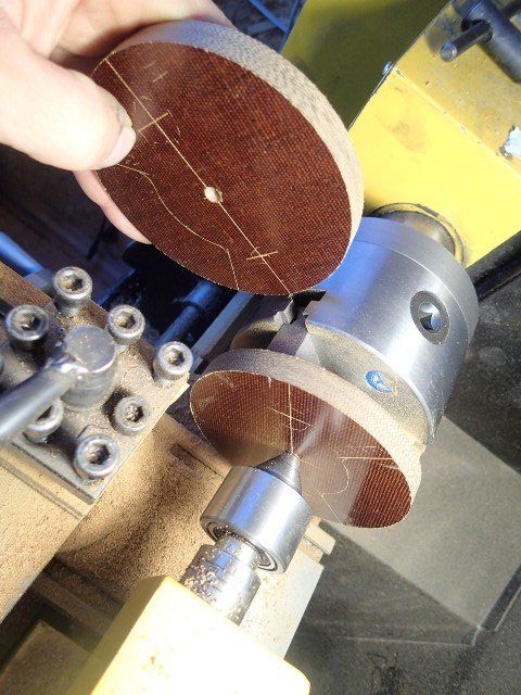

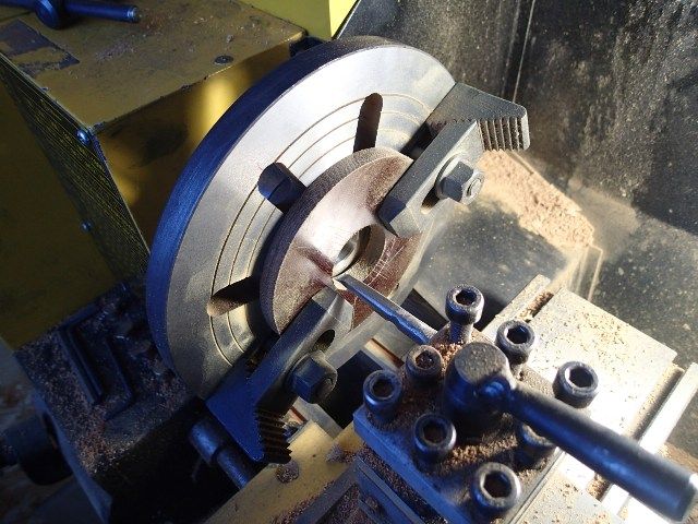

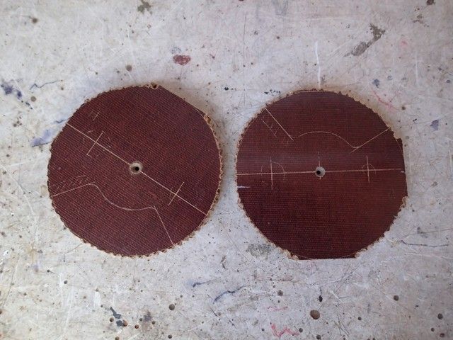

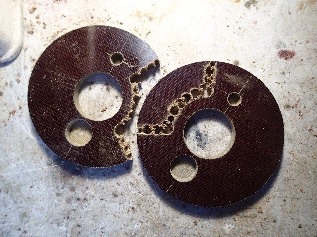

А вот как я изготавливал "глухие" золотники ещё прошлой зимой. Работают и по сей день.
Раздобыл текстолит (не стеклотекстолит!!!!) и дело пошло, главное токарник на балконе всегда в доступности :D .
ГОТОВО!!! :good: Самому нравиться :roll: .....

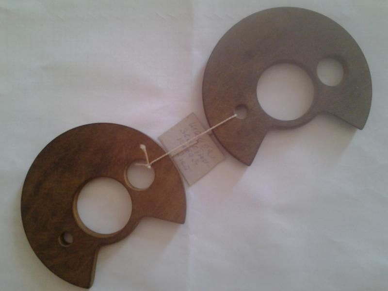

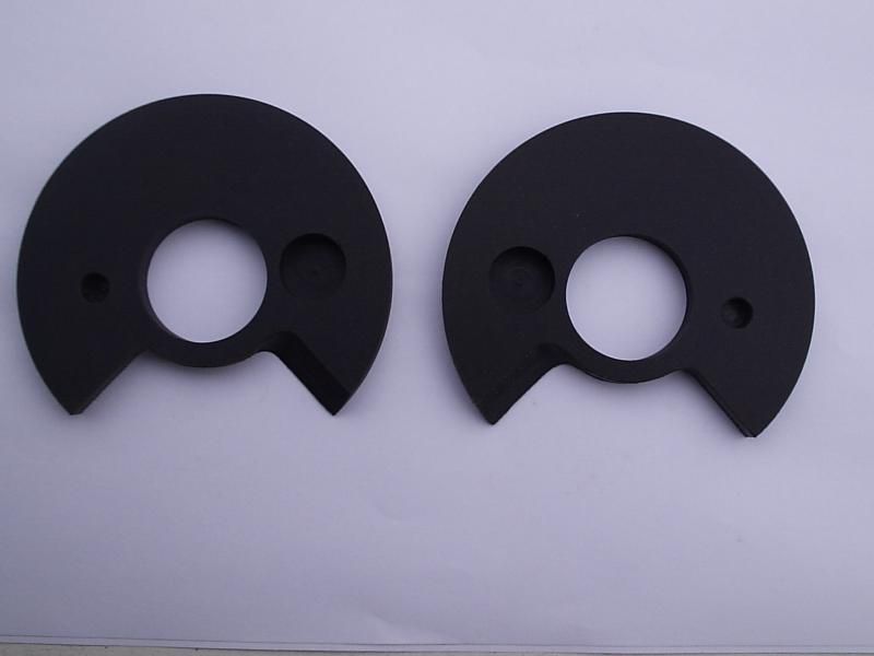

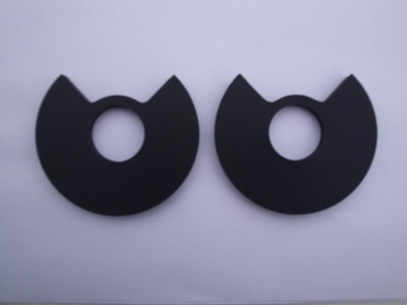

Для повышения качества работы моторов семейства Вихрь, предлагаю глухие золотники из современного материала в структуру которого введён дисульфид молибдена. Коэффициент трения, по отношению к текстолиту, применяемого для золотников, уменьшен в 8 раз . Обладает повышенной износостойкостью. Толщина золотников 8.5 мм. Стоимость 50$.
