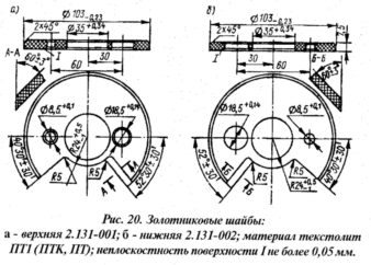

А вот как я изготавливал "глухие" золотники ещё прошлой зимой. Работают и по сей день.
Раздобыл текстолит (не стеклотекстолит!!!!) и дело пошло
Константин подскажите пожалуйста, углы газараспределения вы сколько на своих золотниках, в градусах делали? На сколько я знаю вы увеличивали открытие, скажите если это не секрет на сколько?
Вопрос ко всем участникам форума, углы на картинке соответствуют действительности или это просто подопытный образец?
