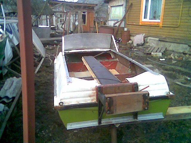

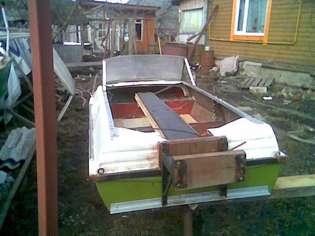

shalagin
05.08.2012
1 806
258
г.Сыктывкар
Ветерок-8м
Транец Романтики сделан вертикальным, поэтому ограничивает возможность регулировки угла установки мотора (поджатие к транцу) для снижения ходового дифферента на корму. Поэтому выносной транец надо делать с наклоном 7-10 градусов и необязательно полуметровым.

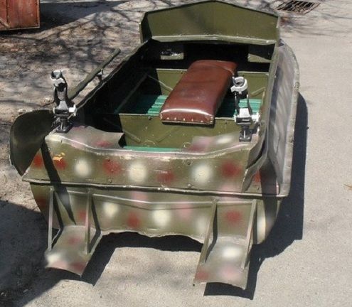

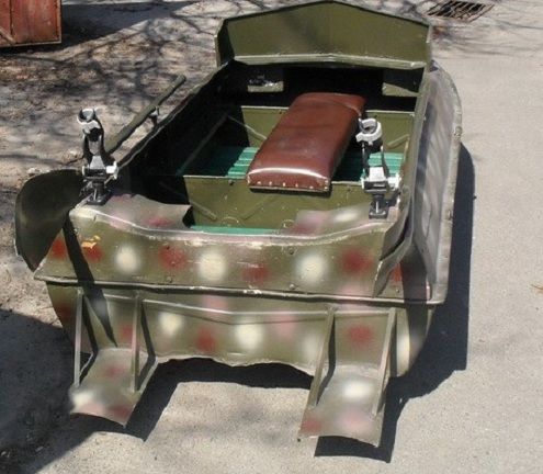

shalagin
05.08.2012
1 806
258
г.Сыктывкар
Ветерок-8м
Вот вариант установки транцевых плит , но по-моему их можно сделать в 1,5-2 раза короче по длине.
Лодка на фото не ваша? По транцевым плитам вот здесь нашёл много интересного http://www.boatportal.ru/pages/7/. Я себе тоже начал конструировать. Любопытно, на фото мастер придал плитам выпуклую форму рифлёного днища. Я думаю просто плоские сделать.
Фото с какого-то "продажного" сайта. Транцевые плиты лучше делать откидными (на петлях), что-бы не повредить их при перевозке и кантовке лодки. Ещё можно подумать об увеличении высоты транца до 41-42 см , т.к. длина дейвуда Я-5 составляет 445 мм (на всякий случай лучше измерить самому).
