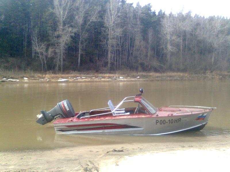

ss1472
19.04.2012
Новосибирская обл г.Искитим
сергей
прогресс 2
yamaxa55 bet
щукарь сказал(а):
скажите а от какого авто подойдет стекло и рамка если есть у кого фото то покажите
Я поставил от шестёрки с куском крыши подошло как родное
907
ss1472 сказал(а):
Сергей, у него "метла", а не Прог... :pardon: :jokingly:
з.ы. Стекло оригинально получилось :good:
ss1472
19.04.2012
сергей
прогресс 2
yamaxa55 bet
ss1472 сказал(а):
Изначально я увидел жигулёвское стекло на казанке :)
