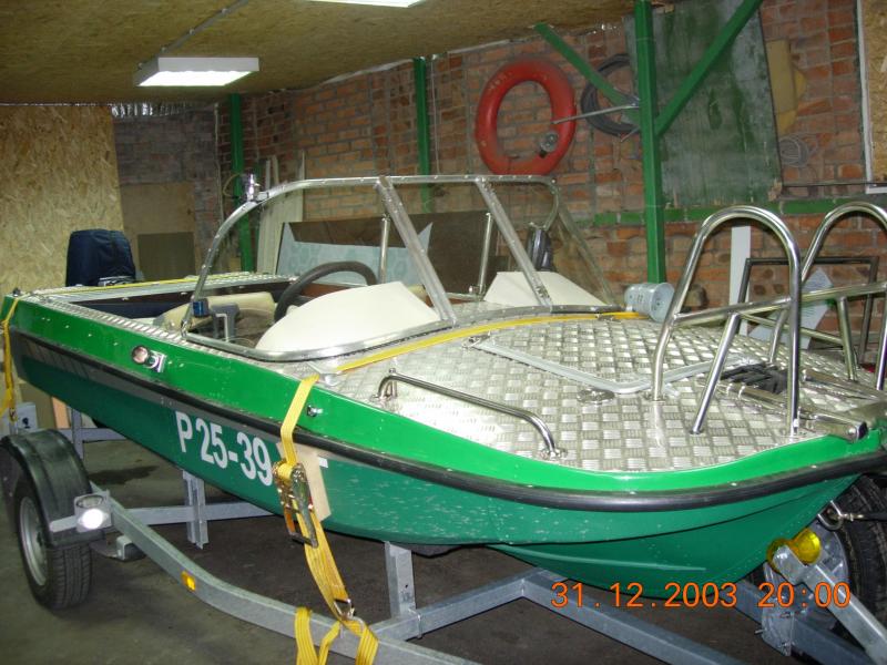

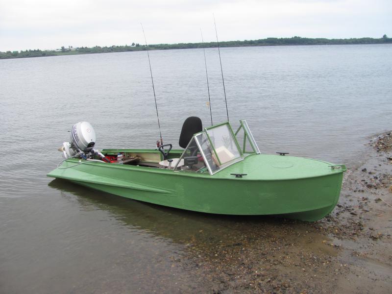

хорошо у тебя получилось!как родное.
а я хочу прямое сделать,почти как на крымах.
а разьве поликарбонат такой мутный?? вобще же от румпеля ничего не видно наверно через него?

я больше для красоты хочу стекло поставить,чем как защиту от брызг и ветра

а разьве поликарбонат такой мутный?? вобще же от румпеля ничего не видно наверно через него?[/quote]
Это сотовый поликарбанат (от теплицы остался), а есть монолитный поликарбонат (он совсем прозрачный). Под румпелем ходить мне хватало и сотового пк. А для красоты я думаю надо искать родную центральную стойку и боковые держалки рифленые. А так хозяин-барин
9 103
524

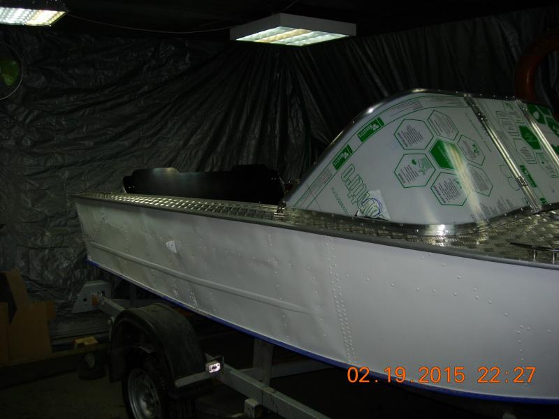

Rodion сказал(а):
Я на своей казанке сделал из сотового поликарбоната, центральная стойка из тавра алюминиевого и накладка сверху из полосы. Прокат из ОБИ. Соты закрыл разрезанным вдоль шланга от душа и клей момент. Если ходить под румпелем то он всерно рулевого не спасает, только для защиты от ветра пасажиров, а вот если делать дистанцию то тогда поликарбанат монолитный. Как то так
Вообще фердипельдово!!! :good:
И вид симпатичный :yes:

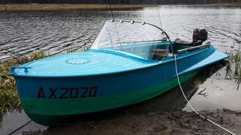

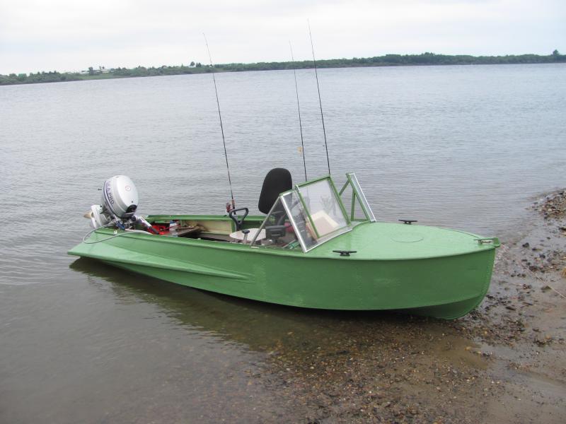

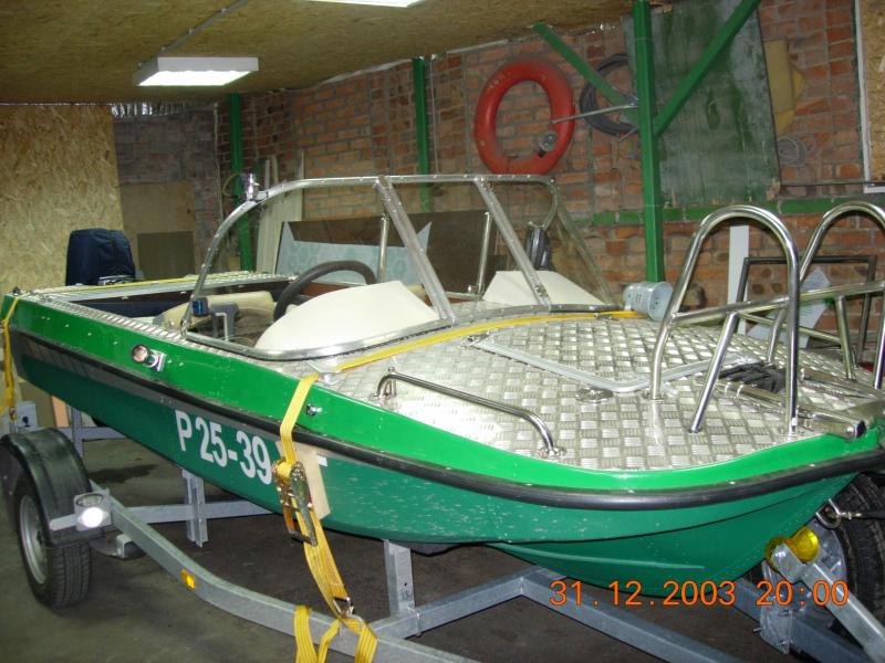

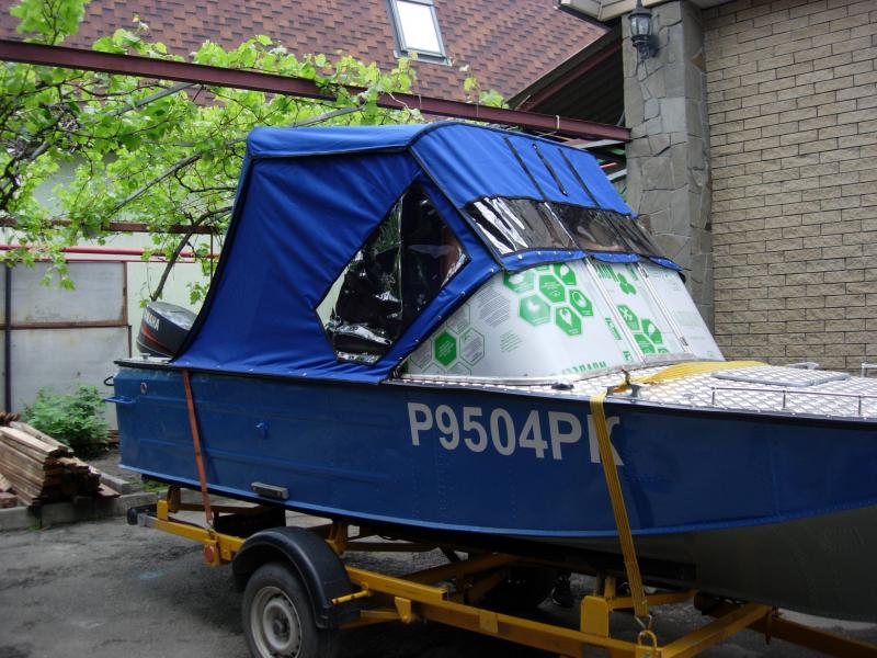

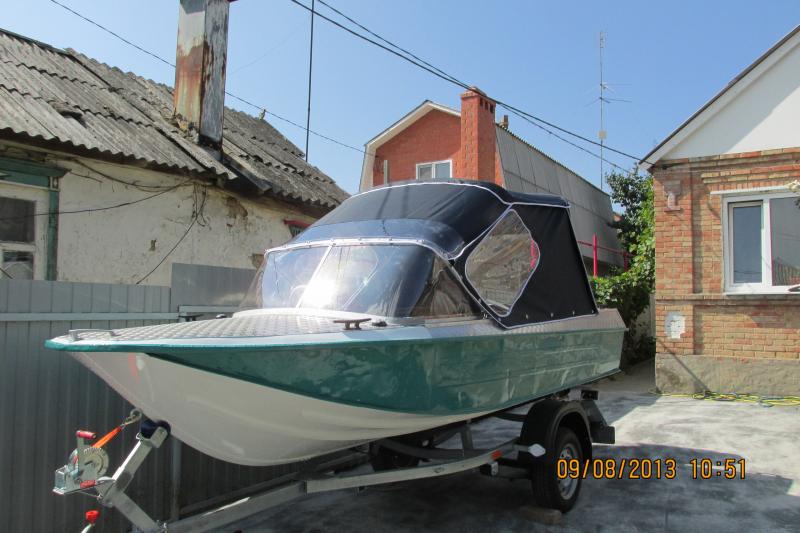

Приветствую товарищи, подскажите какой угол наклона стекла сделать лучше и высоту. Я на ходу прикинул сантиметров 45 должно хватить, сидя на банке на уровне глаз или выше?
9 554
4 758
:) Обычно угол в 45 градусов достаточно,но это на любителя.По высоте желательно чтобы было чуть ниже уровня глаз .Как правило на ходу смотришь поверх стекла.Сесть ниже в непогоду или под тент всегда можно.Я делаю по заказчику примерно как то так; :pardon: Буду рад если чем то помог! ;)

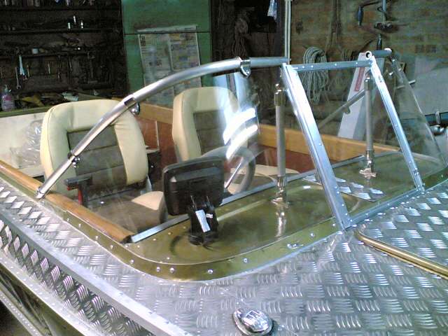

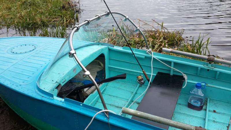

Конечно помог огромное спасибо! Я вот все думал как крепить стекло к дуге, а тут на тебе мебельная фурнитура я так понимаю.
9 554
4 758
Можно и мебельной фурнитурой воспользоваться,но это нержа из моремана .Мебельная через год тускнеет и облазит.Ещё проще сделать как на других фото.Болгаркой делаешь пропил в трубе и одеваешь на стекло! Фиксируешь вытяжной клёпкой ,длина клёпки при 25й трубе 30-32 мм.

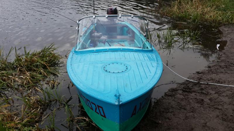

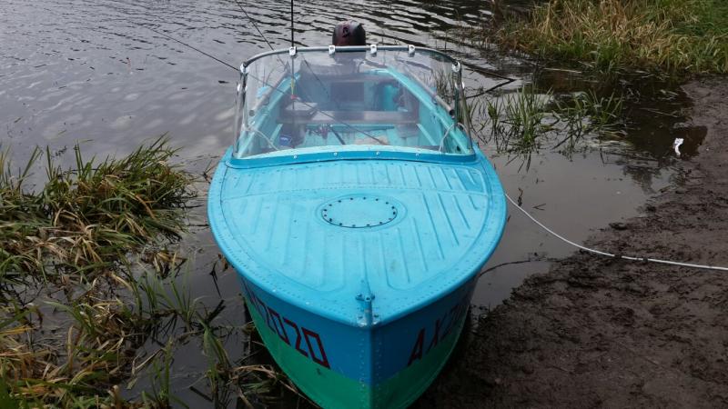

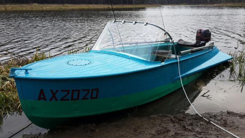

Приветствую всех, вот что у меня получилось!
9 103
524
Очень красиво получилось! :good:

а стекло получилось у автора, лучшее, что я видел... МОЛОДЕЦ!!!
911
Полностью поддерживаю :yes: :good:
9 103
524
vadik max
29.07.2015
гродно
вадим
казанка-м
вихрь м
Спасибо! Идея такого исполнения пришла в процессе, изначально стекло должно было быть похоже на родное, но оно мне показалось унылым, и получилось так. Мне очень нравится!!!
Получилось красиво. Надо очень постараться, что бы так согнуть оргстекло. Зачет! Только вот на палубу выбираться сложно. Можно было бы соорудить центральную вертикальную стойку из той же трубы, что бы на стекло можно было бы хотя бы облокотиться без опаски.
vadik max
29.07.2015
гродно
вадим
казанка-м
вихрь м
Добрый день это монолитный поликарбонат 4 мм, на нем хоть танцуй ничего ему не будет.
