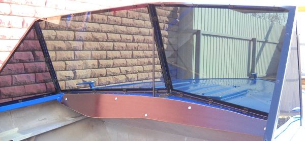

Есть смысл тонировать стекло? чтоб не царапалось,авто пленкой тонировкой????
Алехандрэ
29.11.2011
244
HDX-30 Вихрь30
Тонировать смысла нет. Невидно ниихрена особенно вечером в дождь вообще весело. Если только самой прозрачной плёнкой.

я тоже так подумал :yes: .Просто у меня родное стекло ОРГСТЕКЛО,оно у меня новое,почти не царапанное :good: ,я думаю что оно за сезон пожелтеет от солнечных лучей и поцарапается,поэтому захотел как то защитить его,тонировать сильно тоже не охота,есть еще авто-лак,тонировка тоже,слышал про такой,но не знаю как он себя поведет :unknown:
Просто тонировать надо хорошей пленкой, вот и всё. С улицы ничего не видно, а с салона всё. :)
Не,пленка зло) Имхо. Дождь,ветер,еще если под тентом родным... Да волнишка.

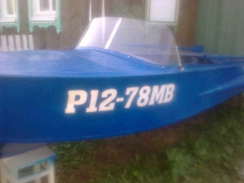

Нашел родное стекло на мою Казанку М,почти новое,легкое,почти ни чего не весит,очень доволен :D
912
Поздравляю Саш! Лодочка получилась - хоть в музей!!! :good:
Стекло должно быть оконтовано со всех сторон металлом, иначе когда-нибудь сломаешь. У меня в 60-х была такая Казанка, два раза лопался плекс, пока вверху и с боков не поставили нержавеющие трубки. И лазить через стекло стало проще: появился упор для рук. С началом выпуска Казанок-5 это пожелание завод-изготовитель учёл.
Сделай окантовку из нерж.трубки сверху и с боков. Иначе сломаешь-это дело времени.
Нашел профиль резиновый,под низ стекла,буквой "П",буду ставить стекло на него,а на счет трубки что-то не подумал даже.Блин Миш..,теперь спать ночью не смогу :jokingly:

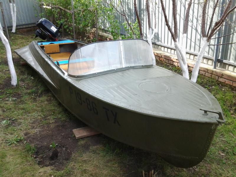

Казанка 5м-4
Tohatsu-50
Я на своей казанке сделал из сотового поликарбоната, центральная стойка из тавра алюминиевого и накладка сверху из полосы. Прокат из ОБИ. Соты закрыл разрезанным вдоль шланга от душа и клей момент. Если ходить под румпелем то он всерно рулевого не спасает, только для защиты от ветра пасажиров, а вот если делать дистанцию то тогда поликарбанат монолитный. Как то так
