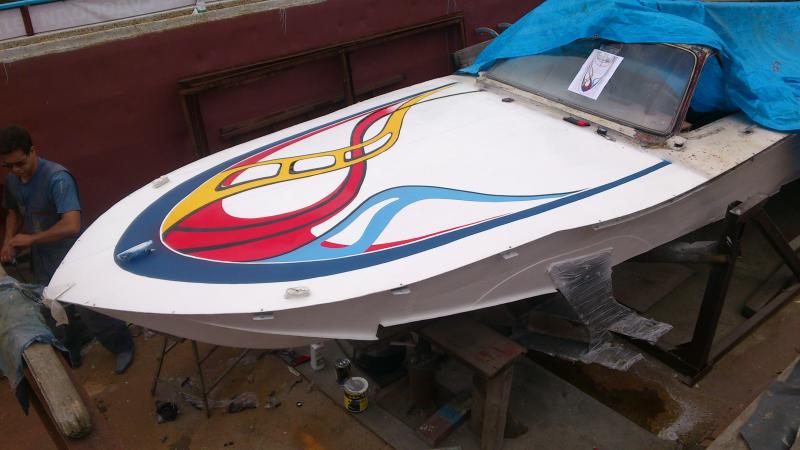

Кстати, вот мои катер:

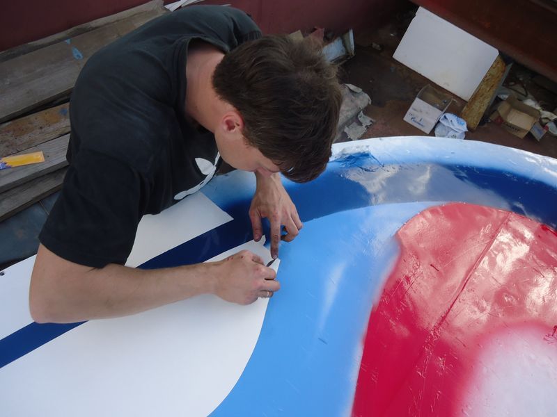

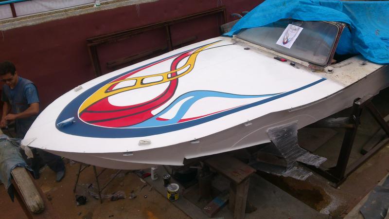

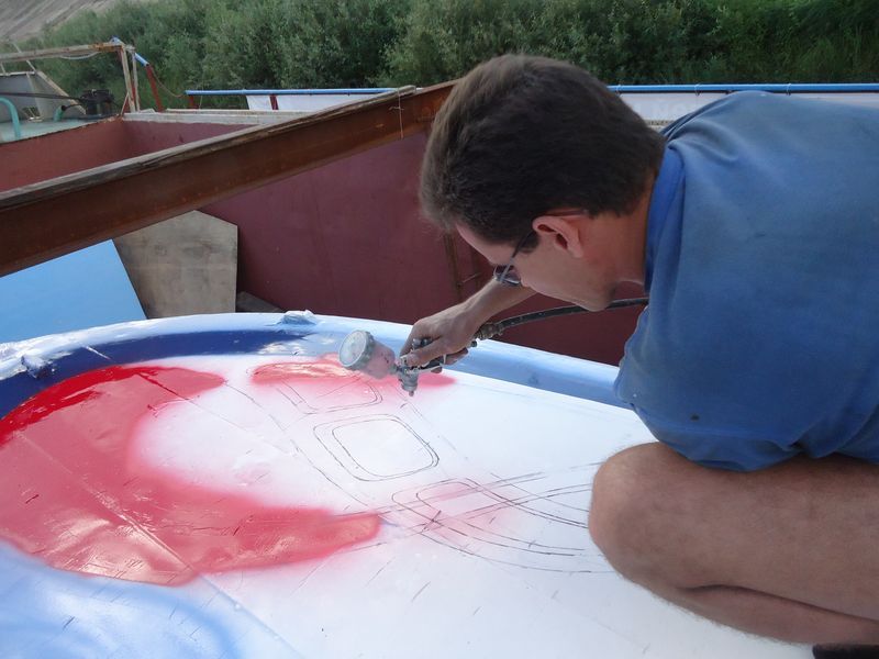

////Кстати, вот мои катер:///
это только начало процесса... состояние на осень
будет так:
будет так:

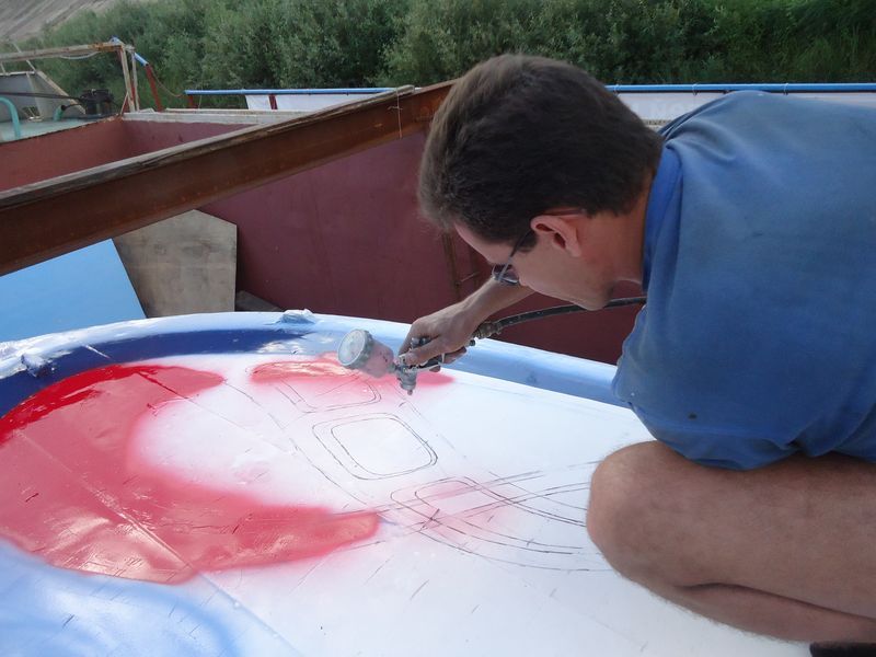

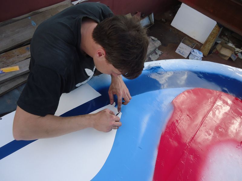

Красава,приятно посмотреть.
Рисунок красишь или клеишь?
Zool
14.07.2012
16
катер Волга проект 343
v8
Делаем с братом. Красим. В настоящее время испытываем проблемы с алюминиевыми болтами и гайками. Те что стояли- колхозно стальные - оставляют ржавые потеки по корпусу. От нержавеющих сильная электрокоррозия. Ищем варианты приобретения.

Зачетно, кропотливая работа. Но результат должен оправдать трудозатраты :good:
