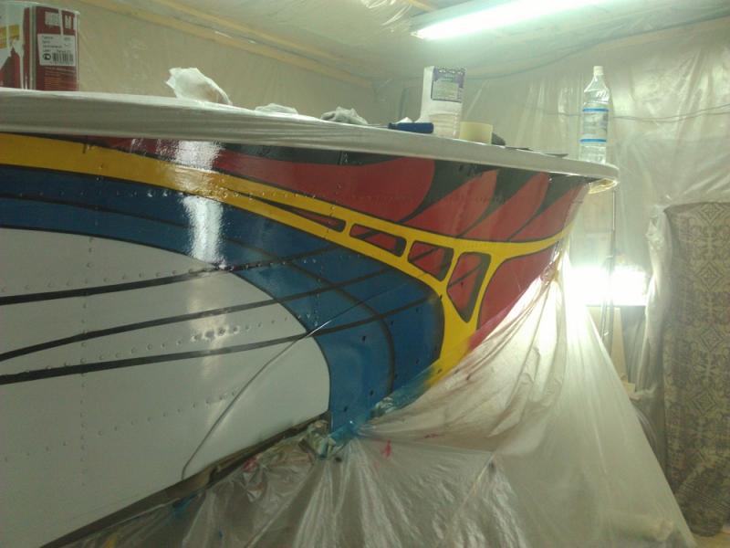

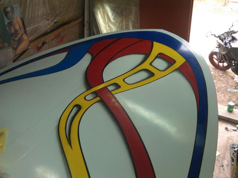

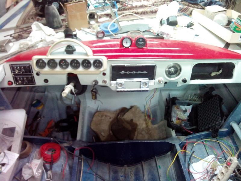

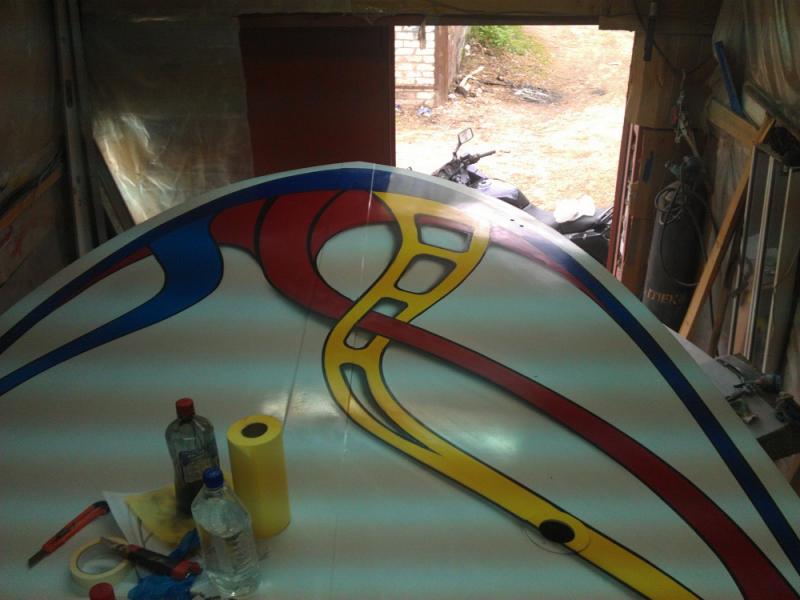

Давненько на этот форум не заходил. Ту волгу видео и фото которой я тут выкладывал мы продали:( Изначально была идея создать флот, но кризис проклятый....
Сейчас в процессе восстановления Волга № 2. Делаем с максимальным упором на перфекционизм.

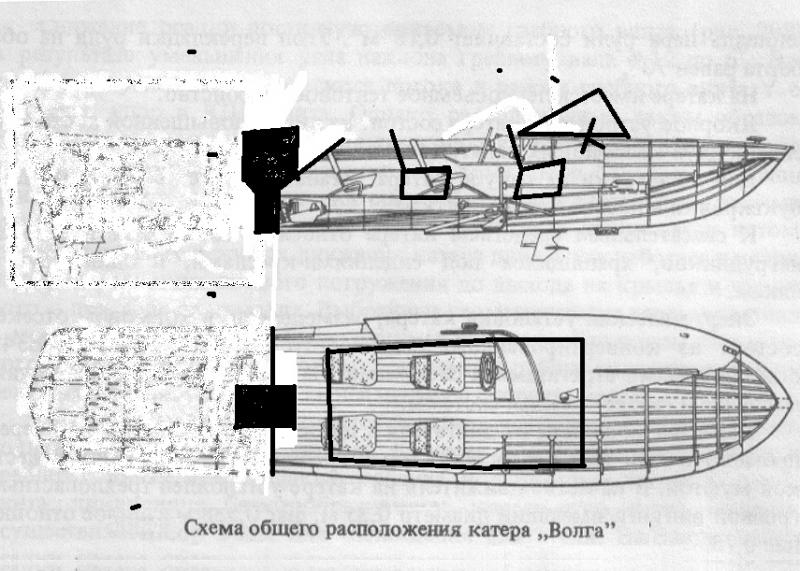

нужно мнение знающих. друг интересуется переделкой катера волга. в плане укорочение до 5.5 -6.0 метров и установкой подвесника 90 кобыл.

нарисовал примерно

еще мысли

НЕ ПРОЩЕ ГОТОВЫЙ КОРПУС КУПИТЬ -А НЕ РЕЗАТЬ.........

Так вот у него и есть корпус волги из него и хочет сделать. Корма там повреждена примерно на метр, все равно резать придется
9 555
4 758
Не помню,где то читал что обводы корпуса этого катера не очень для глиссирующего режима.Он создавался для других целей.По моему ничего хорошего из этого не получится.

я вот товарищу тоже говорил что не стоит этим заниматься, тем более ему предлагали обмен на корпус амура с готовой кормой под подвесник

Волга без крыльев - бестолковый катер с огромным абсолютно бесполезным форпиком и слабым набором. Как уже сказал коллега выше - корпус волги многоредановый, плохо глиссирующий. Лучше уж сдайте все в цветмет, а на поднятые прикупите казанку.

Варварство это - резать такую красоту!!!! Обменяйте на амур, и у вас голова не болит и катеру жизнь продлите
