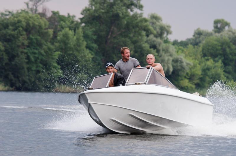

Прежде чем резать корпус, всё же хотелось бы узнать у ребят которые слышали или сталкивались с такой переделкой Крыма! Какой двигатель, какая скорость при разной нагрузке, осадка и всё остальное. Буду рад любой информации. Заранее благодарю!

7 раз подумай перед тем как резать творение а у тебя он красавчик в идеале ровненький весь судя по фото :good: . Жалко лодку пипец :( . Ну как говориться хозяин барин. :hahaha:

ИМХО 50-60лыс. 2Т ему будут в самый раз с его размерами, весом и килеватостью, и ценник б/у 50ка 2Т - не запределен :yes:

+100500!!! :good: Тем более что этот Крым-3 - "правильный" с нормальными реданами!!!! его пОртить - накликать на себя нехорошие высказывания от настоящих знатоков и ценителей данной лодки :yes:

Да в том то и дело что, я не хочу его сверлить или резать, это мне как серпом по тому месту! Но и в сервант ставить с такими ценами на бензин не хочу. Поэтому надо принимать какое-то решение. К примеру ПОК с Амура, для этого надо установить плету редуктора, потребуется просверлить 8 отверстий под болты и одно под кардан, это пустяк в противном случае всё зашивается листом и усиливается транец, а при надобности под длинную ногу и нарастить. Вопрос в другом, станет ли движок(таврия или дэу матиз) в заднем рундуке по отношению к карданному валу и капоту (крышка рундука). Капот можно изготовить новый повыше, и установить на тоже крепление. В конце концов можно получить как выше сказано бюджетный вариант. 60 кобыл 4такта с большим плюсом в обслуживание ну и расходе за не большие деньги.

ИМХО Матизовский двиг по тЯге... ну как бы помягче сказать?... хрень короче - катАл я его, Таврический то же не вариант, хотя достаточно "крепкий", он откровенно слаб при объёме 1.1л. - Амуровский ПОК думаю нормально они не раскрутят - крутящий момент не тот. Смотри в сторону ВАЗовской инжекторной 1,5/1,6(лучше 1,8), и тяга и экономия и доступность з/ч с небольшой ценой.... и то с винтами придется поиграться, Таврия на 3200об. развивает 90 Н/м при 58 л.с. , когда штатный Амуровкий "космич" на 3200 даёт 106Н/м и 72л.с. , ВАЗ 21041i объём 1,6л. - 3600об. - 116Н/м - 74л.с. - Гугл рУлит!!! :)
Стопроц. на такой лодке "захочется бОльшего", а Матиз и Таврия не дадут очучения счастья :D
