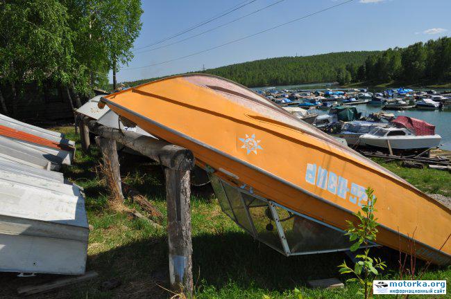

Вот этот например, лежит у нас уже больше 3 лет:

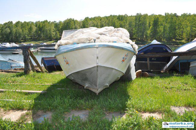

Вот тоже с "Ершей", (Крым-3 + Suzuki DT40) - за 250 т.р. продают, но за такие деньги точно бы не взял.
Вот объявление - http://motorka.org/board/id/3/

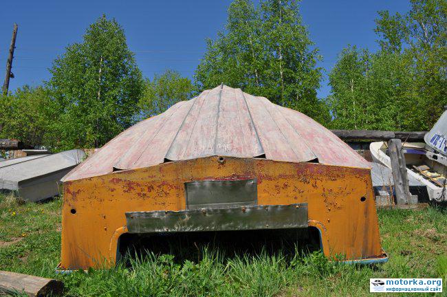

Вот интересный вариант "модернизации" Крыма-3

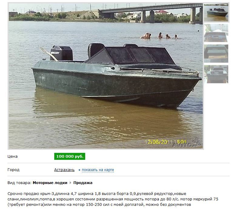

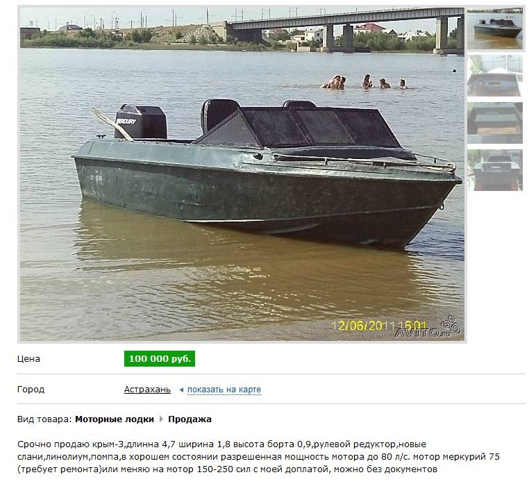

Какие 120? Вот у нас продавалось + мотор...
Ну а я что говорил? 1) СРОЧНО, 2)Корпус убит, ни стекла с рамкой(то,что на фото не в счёт), 3)ни салона, и ещё неизвестно что с днищем... и 4) с НЕИСПРАВНЫМ мотором причём завышенной мощности и неизвесного года выпуска.... и с документами ли? чёт я бортового номера не наблюдаю :unknown: На Крым-3 максимум допускается 60л.с., и по словам пользовавших "без фанатизма" такой комплект за 1 сезон он(Крым) ТЕЧЁТ :pardon:

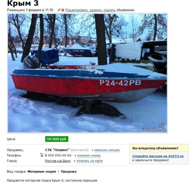

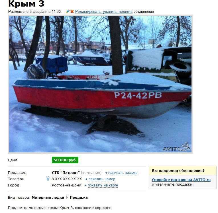

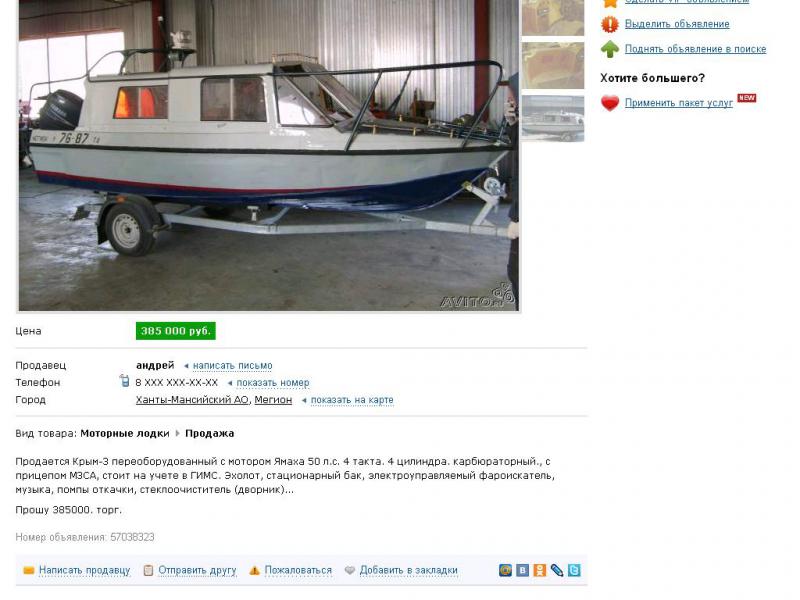

Всегда есть варианты:
Да видел я его на АВИТО... опять-же СОСТОЯНИЕ!!!?(Какое оно на... хорошее?) :unknown: ...Это "заготовка" и стоит соответственно :yes: Есть ещё один в каком то селе ,ну и что он будет в порядке? :nea: :pardon:

Крым-3 - это вещь, правда только с правильными реданами, а не с уголками, из-за них и пошла молва о плохом дне на лодке, там днище и под Вихрем за 1-2 сезона покрывалось паутиной трещин. Лодки с правильными реданами были из первых партий по серийному номеру до 1000. Рундуки можно спокойно удалять, просто надо сделать некое подкрепление набору и получаем огромный кокпит при малом весе, мотор 50лс тянет лодку 50 км/ч , что еще надо. Вот ту желтенькую с правильными реданами на фото, которая вверх дном лежит, взял бы не задумываясь, за разумную цену, но мне таких не попадалось.
