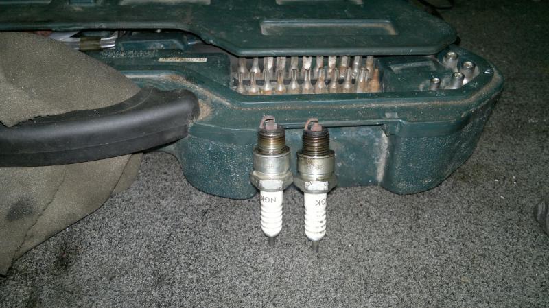

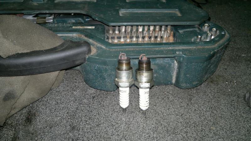

Re: О стабильности холостых мотора Вихрь-30
дмитрий22 сказал(а):
У меня на 30-ке всегда в приоритетах стабильные холостые.Душу радует,как иномарка работает.Ко всему сказанному и я предложу.Зажигание одноканальное с контактным или от МБ-22 маховиком(они получше работают в режиме холостых),в заслонке карба отверстие д.2мм,глухие золотники.И самое интересное-раздельный выхлоп.Отделяем выхлопные окна нижнего цилиндра от верхнего.После этого цвет свечей после продолжительной работы на холостых что на нижнем,что на верхнем одинаковый.Вихрь работает,как Нептун.
Сделано почти так же. результат видно на свечах, ну и стабильность холостых. JWCCRufo5C4
